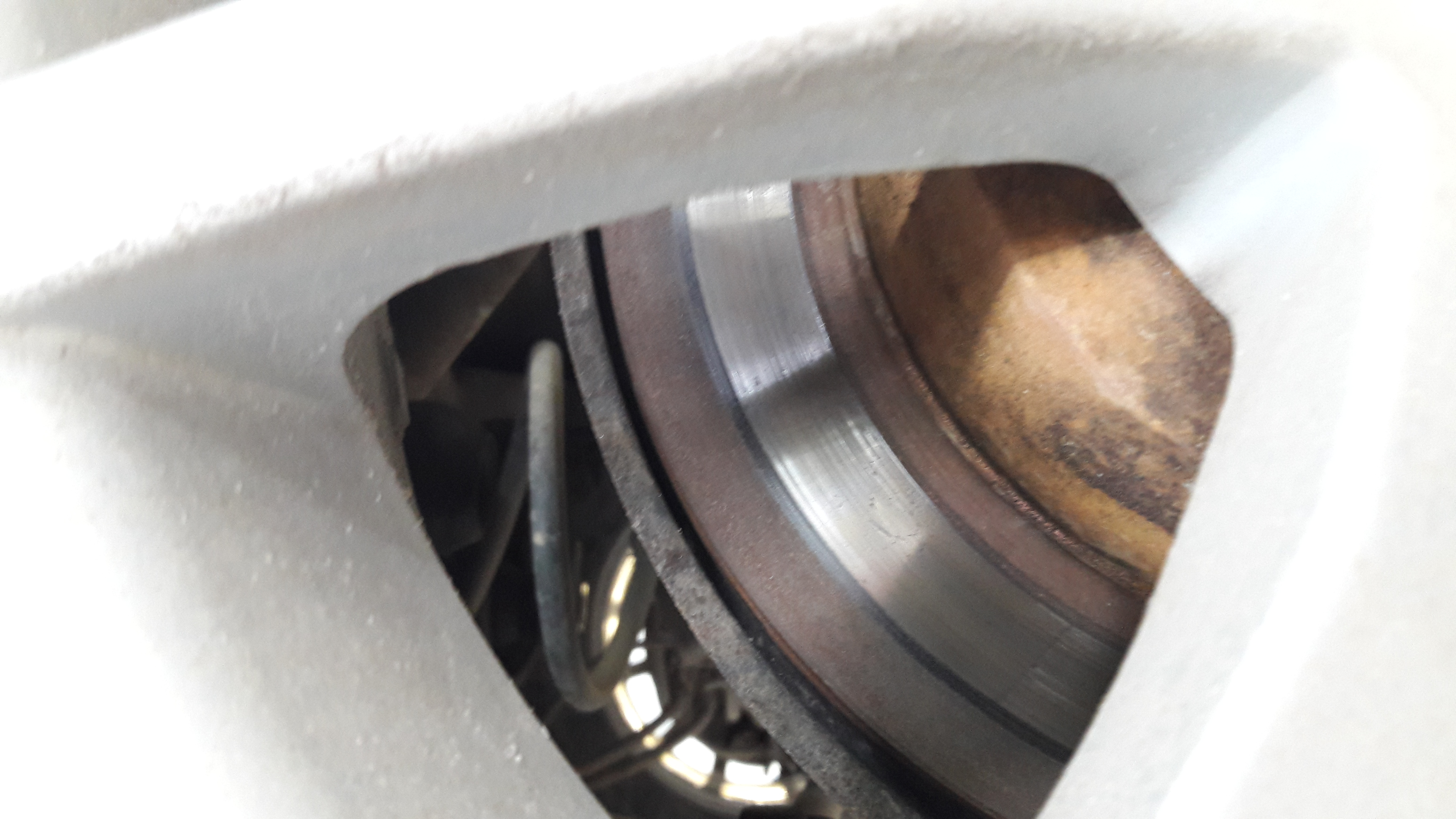

Поменял задние диски самостоятельно, провел снова ревизию задних тормозных суппортов, смазал пальцы смазкой МС1600, предыдущую ревизию делал меньше года назад. Тормозило все хорошо сначала, потом в конце зимы стал замечать неравномерность и обратил внимание, что справа снаружи соприкосновение колодки на новом диске не по всей поверхности. Было такое на старых дисках. Что это может быть, поршень или пальцы закисли или перекос какой, почему наружная колодка меньше соприкасается с диском в чем причина как думаете спецы?

BAD16 писал(а): 07 апр 2019, 17:00 чем причина как думаете спецы?
смазка МС1600

BAD16 писал(а): 07 апр 2019, 17:00в чем причина
Поршни заржавели.
Ну и МС1600 может, если в направляющие напихал. Она для них не годится. Ей можно только антискрипные пластины и штифты мазать.
