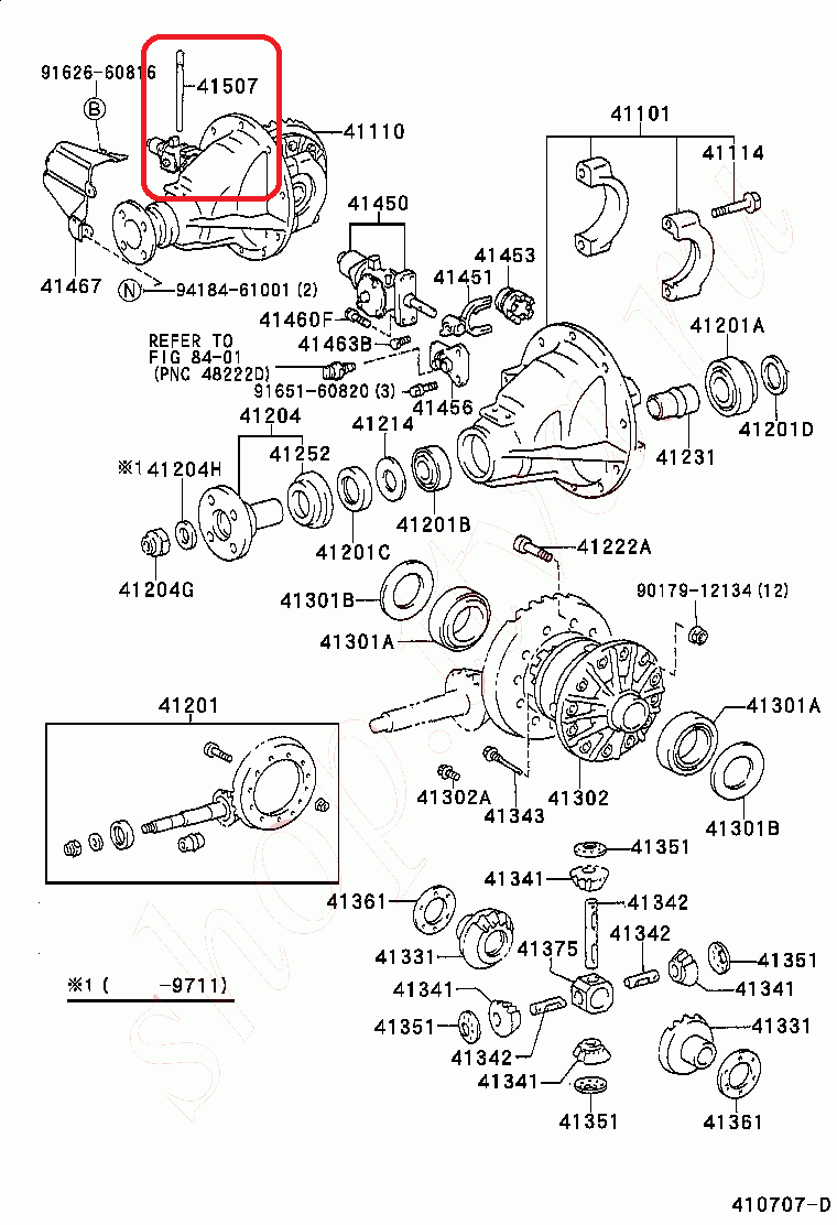

Vladimir192 писал(а):
Привет!
выводом сапуна на трубку вентиляции моторчика не заморачивался?
( на ту пипиську,которая между двух штекеров из редуктора торчит)

Vladimir192 писал(а):Привет, пока из нее шляпка самореза торчит) Буду заморачиваться обязательно. Есть идеи?
Позвонил по этой теме ака Крузрленду,он грит ,что все картинки ,как сапуны вывести от моторчика есть.....скидывает :*WALL*:
Походу после НГ ещё не отмок ::-D:

Сопун моторчика думал тройничком соединить с основным сопуном, но еще не искал, не подбирал, там диаметры отличаются вроде.
