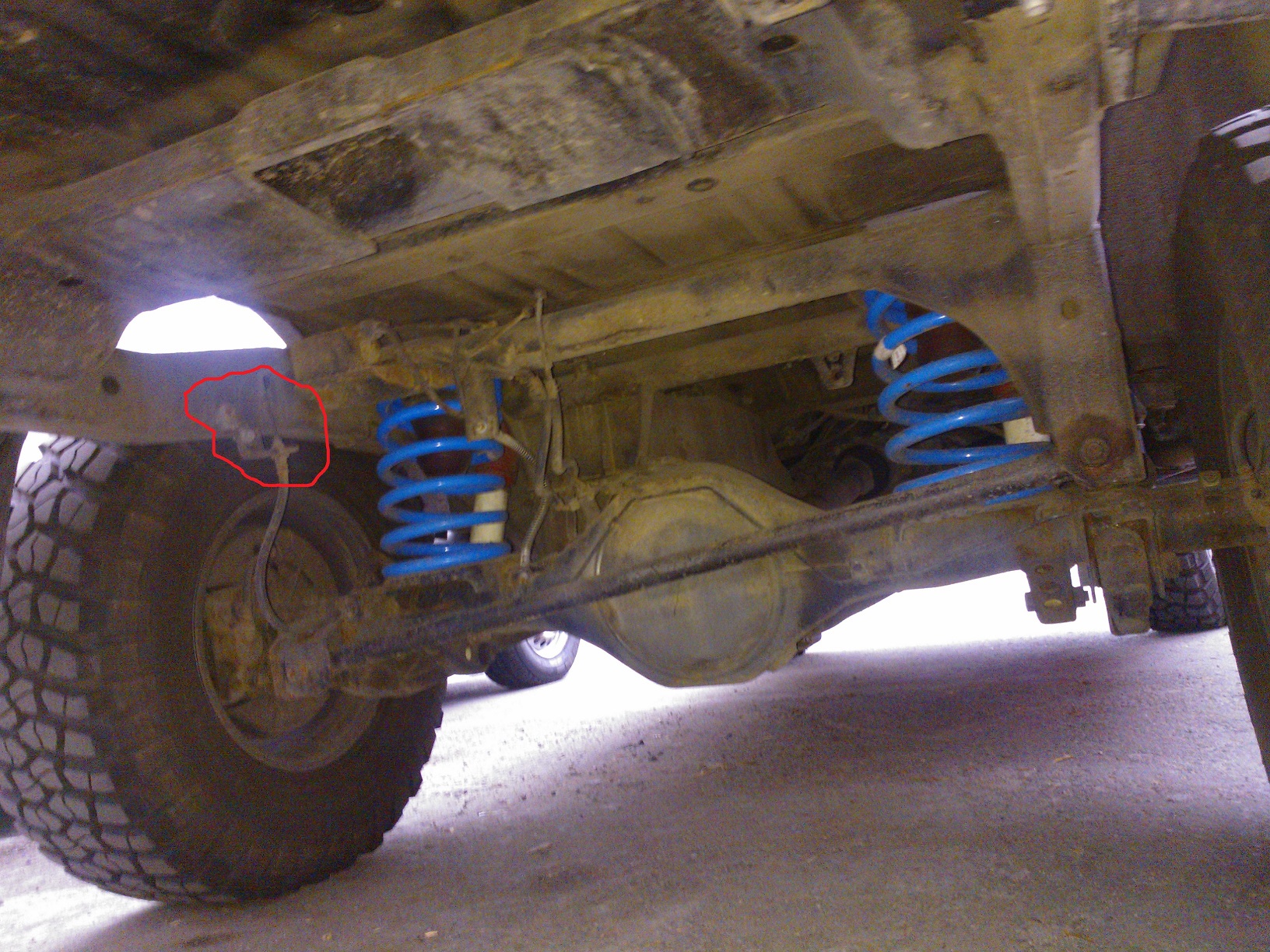

Вот такого кронштейника хватило на перенос шланга для Ранчей в 560мм....

Что-то мне нравятся возможные проблемы с тормозным шлангом... А какие ещё есть варианты под силовой обвес + 33е колеса? Лифт в общем-то не нужен как самоцель, только ради колес.e734 писал(а):Я предлагал
Задние амортизаторы: 64611016
Левый более длинный шланг вряд ли найдешь, так что колхоз скорее всего обеспечен.
При вывешивании тоже нормально, не натягивается?Свят писал(а):Вот такого кронштейника хватило на перенос шланга для Ранчей в 560мм....

Ну под твои требования без бодика делать нефиг, не говоря уже о лифте подвески. Можно конечно только подвеской обойтись, но чирканья, затирания и прочие нюансы вынесут мозг . Так что какая то суета с торм. шлангами это мелочь в сравнении с общей работой по доводке до ума подвески под 33и.
Тормозные шланги можно не трогать с амортиками до 530мм включительно. А вот какие амы ставить- зависит от предполагаемых пружин.
Как то так

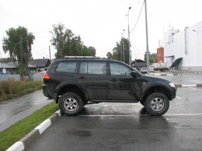

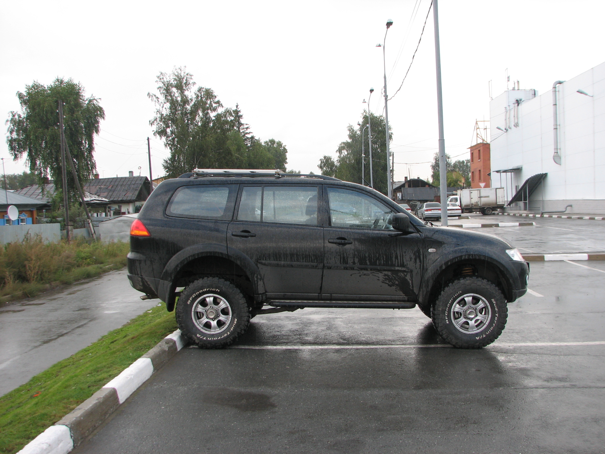

Ну вот, наконец, в преддверии каникул залил полные баки зимнего топлива (145 литров по счетчику) это 122 кг, плюс положил в багажник всякого шмурдяка около 120 кг.
Зад немножко просел
на 30 мм.
Осенью, после установки ловелсов расстояние край арки-центр диска было 610 мм, перед нагрузкой 600 мм (просадка 10 мм на 1500 км пробега) После заправки и загрузки 570 мм.
Машина стала похожа на штурмовик на взлёте, ладно бы на ходу, а то в статике
И вот вопрос на обсуждение: добавить к установленным пружинам CRR-32 полиуретановые проставки 30 мм (уже куплены про запас), задуматься о замене пружин на CRR-32HD (неизвестно есть ли в наличии). или не делать ничего
Зад немножко просел
