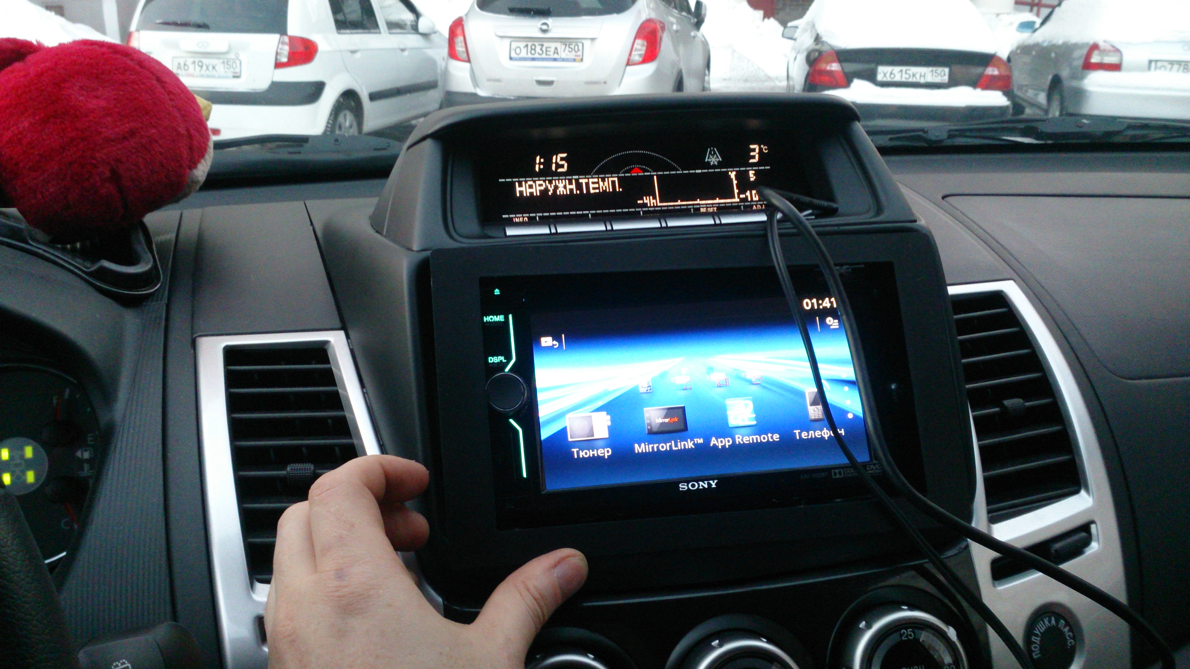

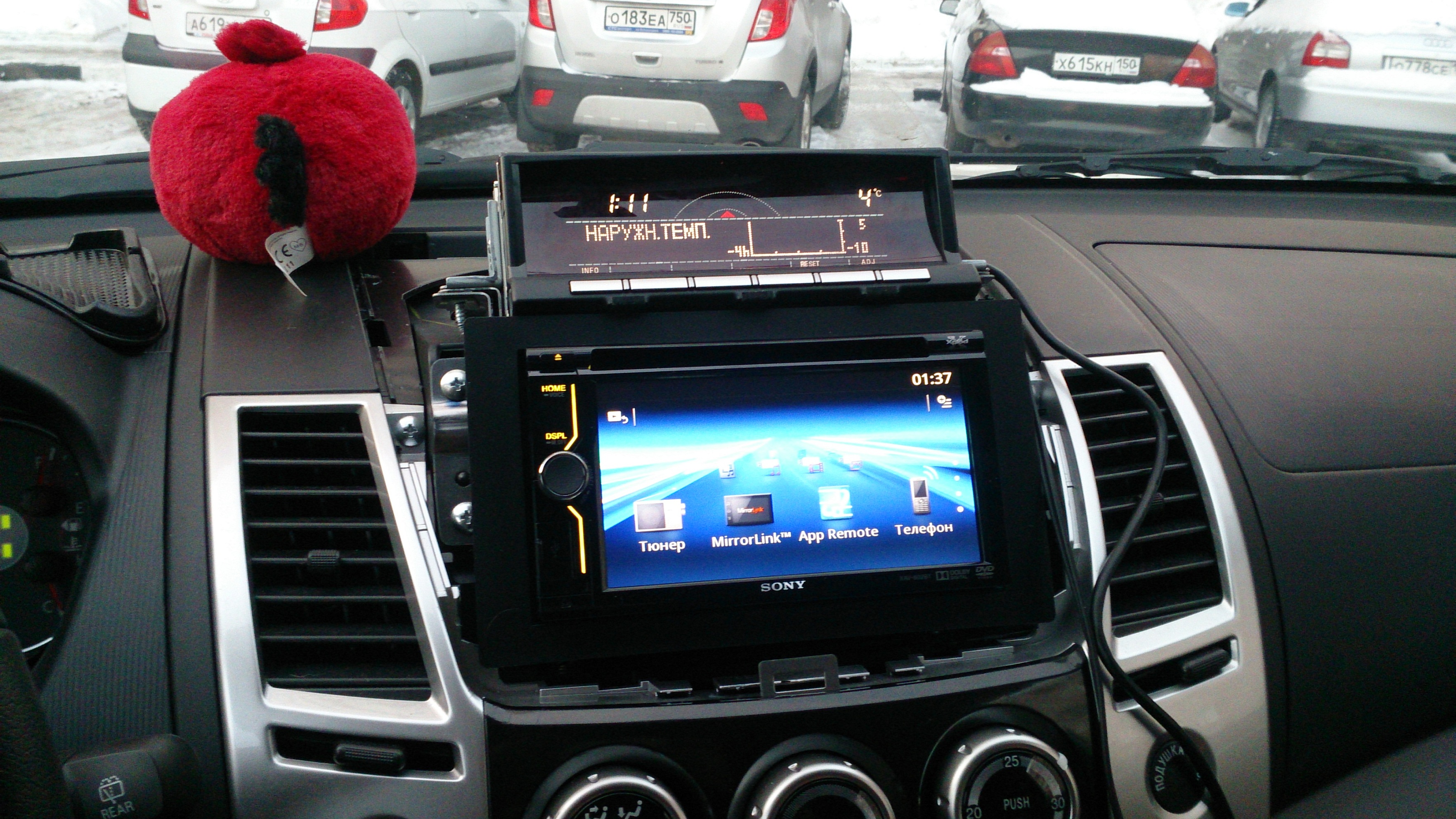

проблема решена - реально сдёргивается... только весь кожух целиком = нашлёпка для БК + вокруг магнитолы. Магнитола и комп остаются на месте и завинчены на саморезах - магнитола на 6. БК на 2х на той же рамке.
сложнее всего выдернуть задник - его держат 3 клипсы- так что медленное раскачивание всей этой хрени из стороны в сторону решает. ( всё-равно 1 осталась в гнезде ((( )
з.ы. Спасибо, за совет "дёргать сильнее".

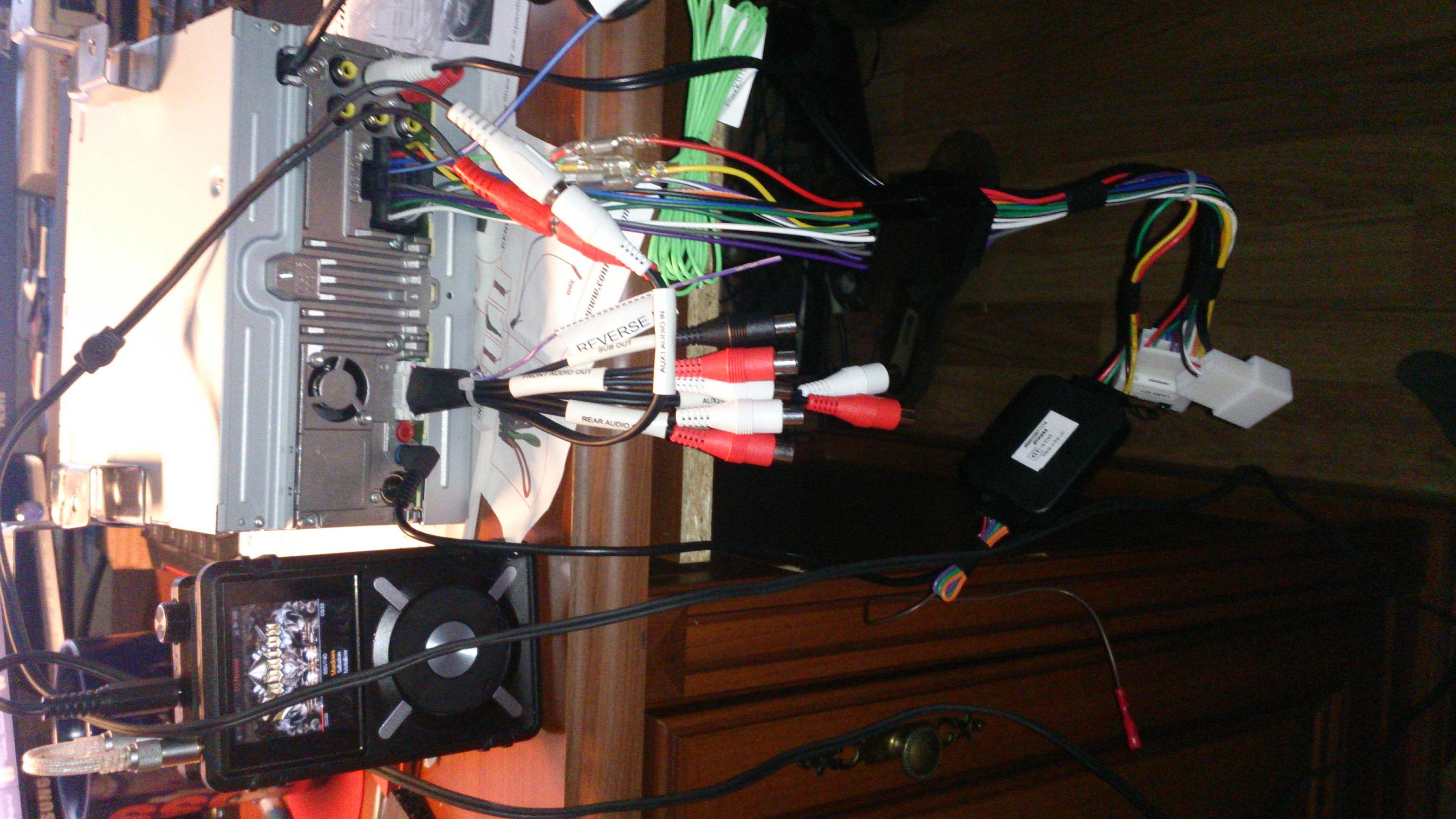

Магнитола Sony 602BT(14,7к.р.) + Плаг-н-плей Connects2 CTSMT003.2 чтоб кнопки на руле пахали (3-4к.р.)
Подходит для МПС 2014> . Для предшественников вроде как версия 5.2 нужна. Смотрите по разъёмам базовой своей магнитолы.
з.ы. И всё же есть подозрение, что можно запилить рулевые кнопки колхозом без такого дорогого переходника. Да и в комплекте с магнитолой шёл пультик - можно им обойтись.
з.ы.2. НЕРЕАЛЬНОЕ количество проводов из-за всего этого - распихивал по всем щелям, пришлось вскрывать несколько стяжек и снимать клипсы крепления родной проводки. :razdrajen:

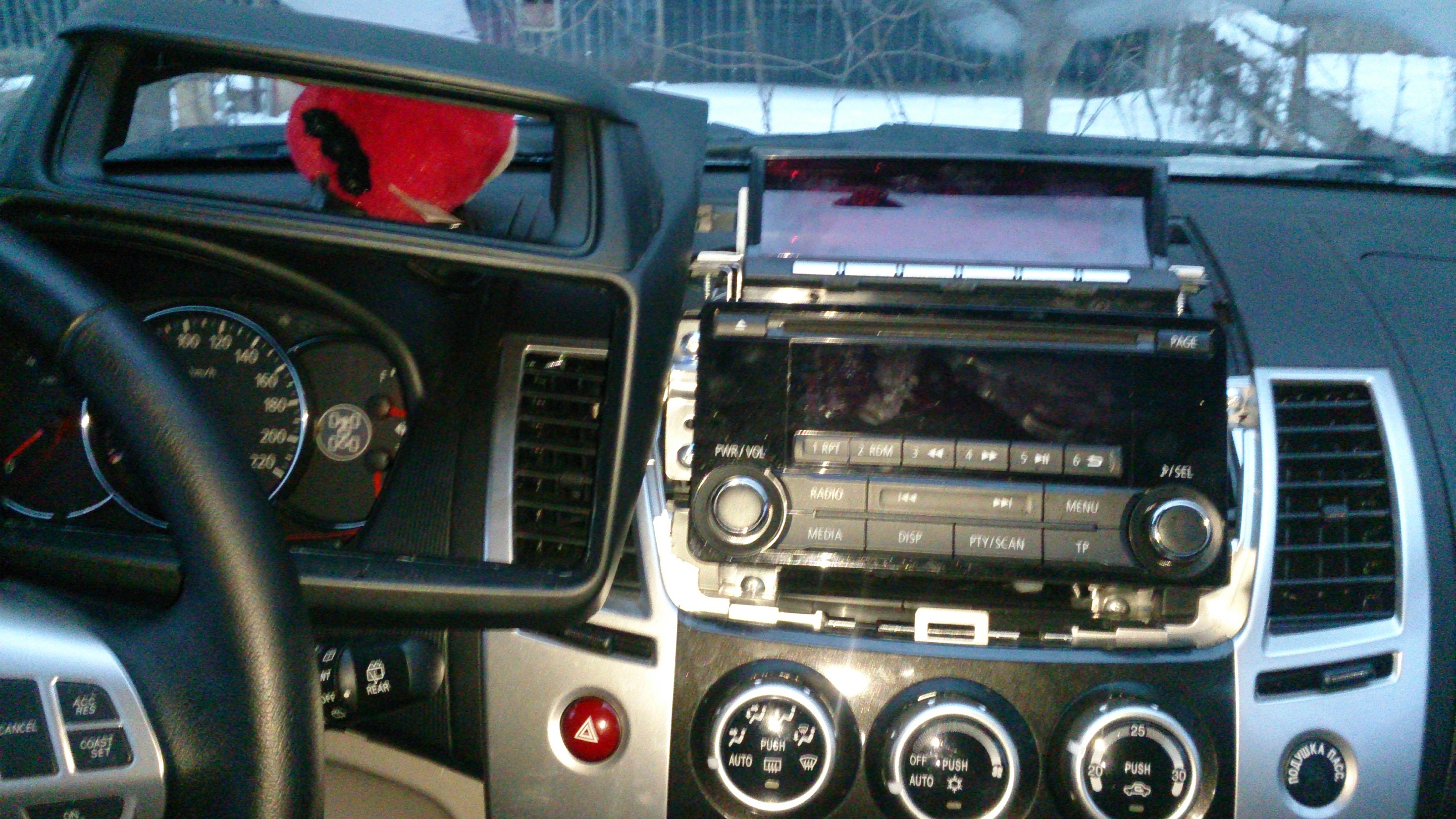

Снятый родной кожух, родная магнитола и  БК МПС2014

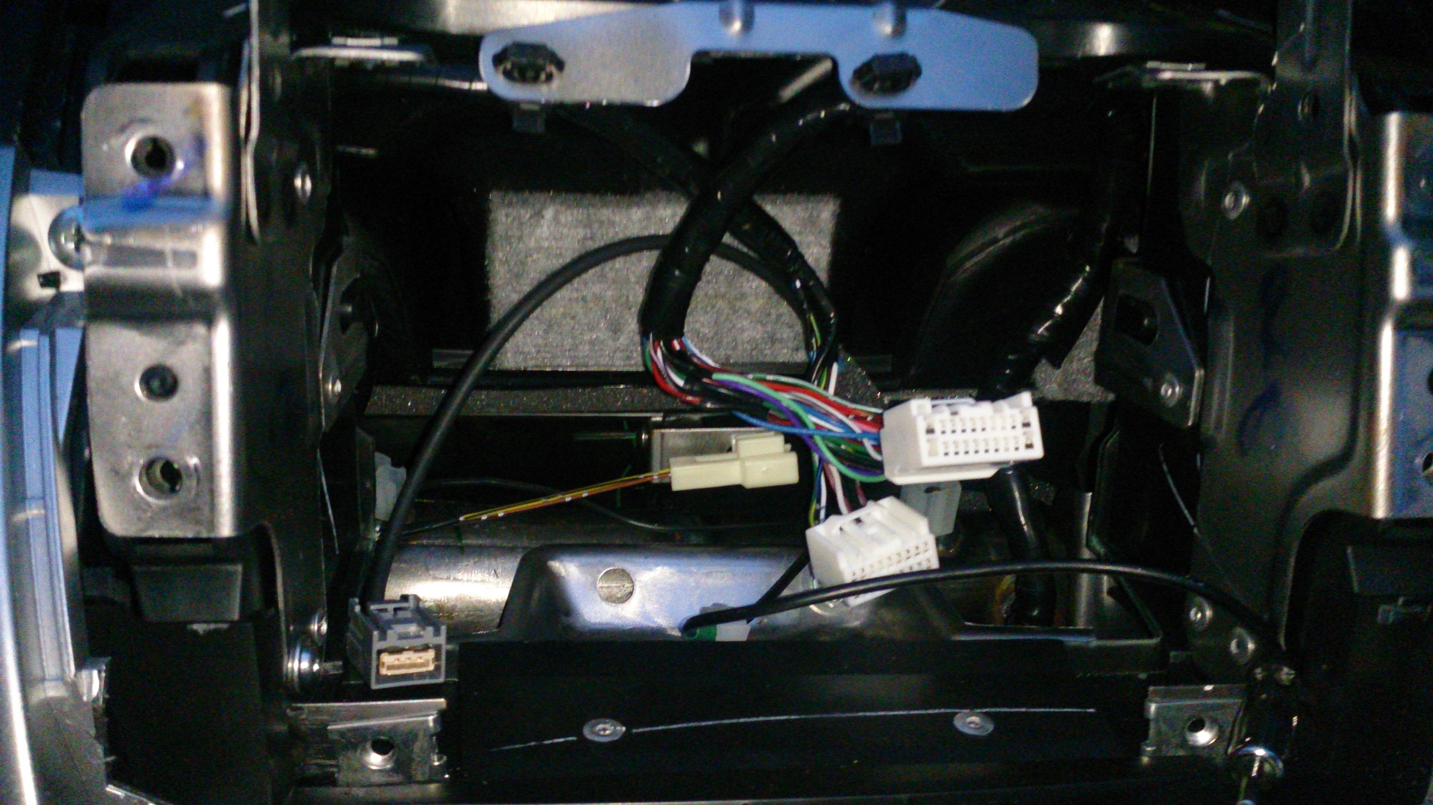

Коннекторы от "новой" магнитолы С103 С105 и (серый слева) извращённый USB - другой конец в бардачке. Жёлтый коннектор позади - пустой разъём от солнечного датчика (который можно докупить).

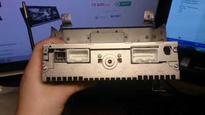

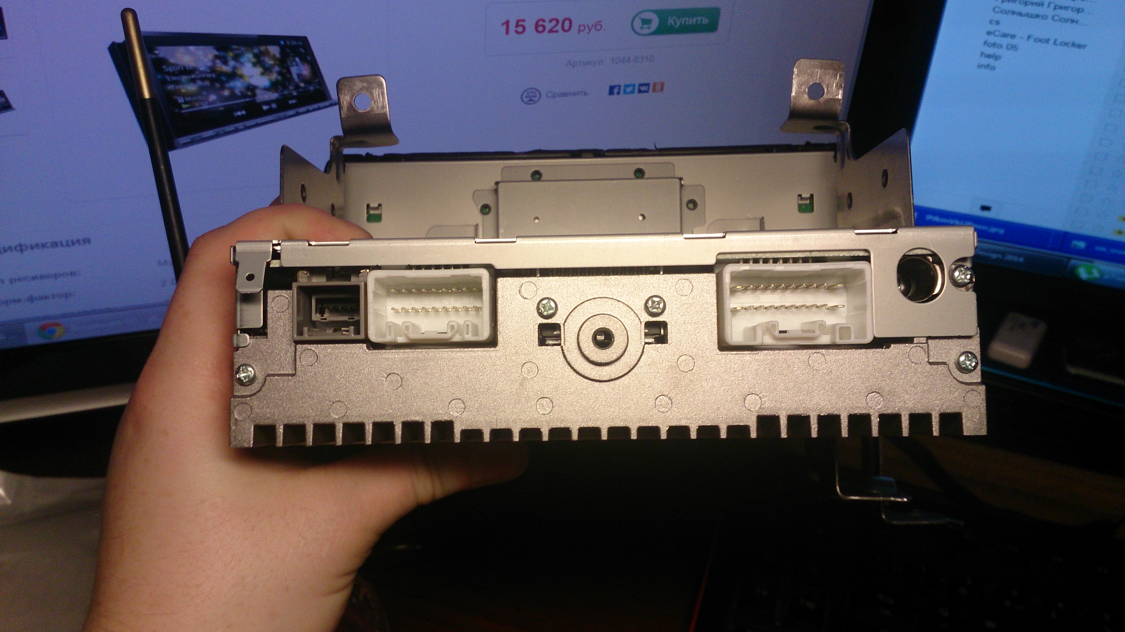

Родная магнитола 2014 вид сзади.

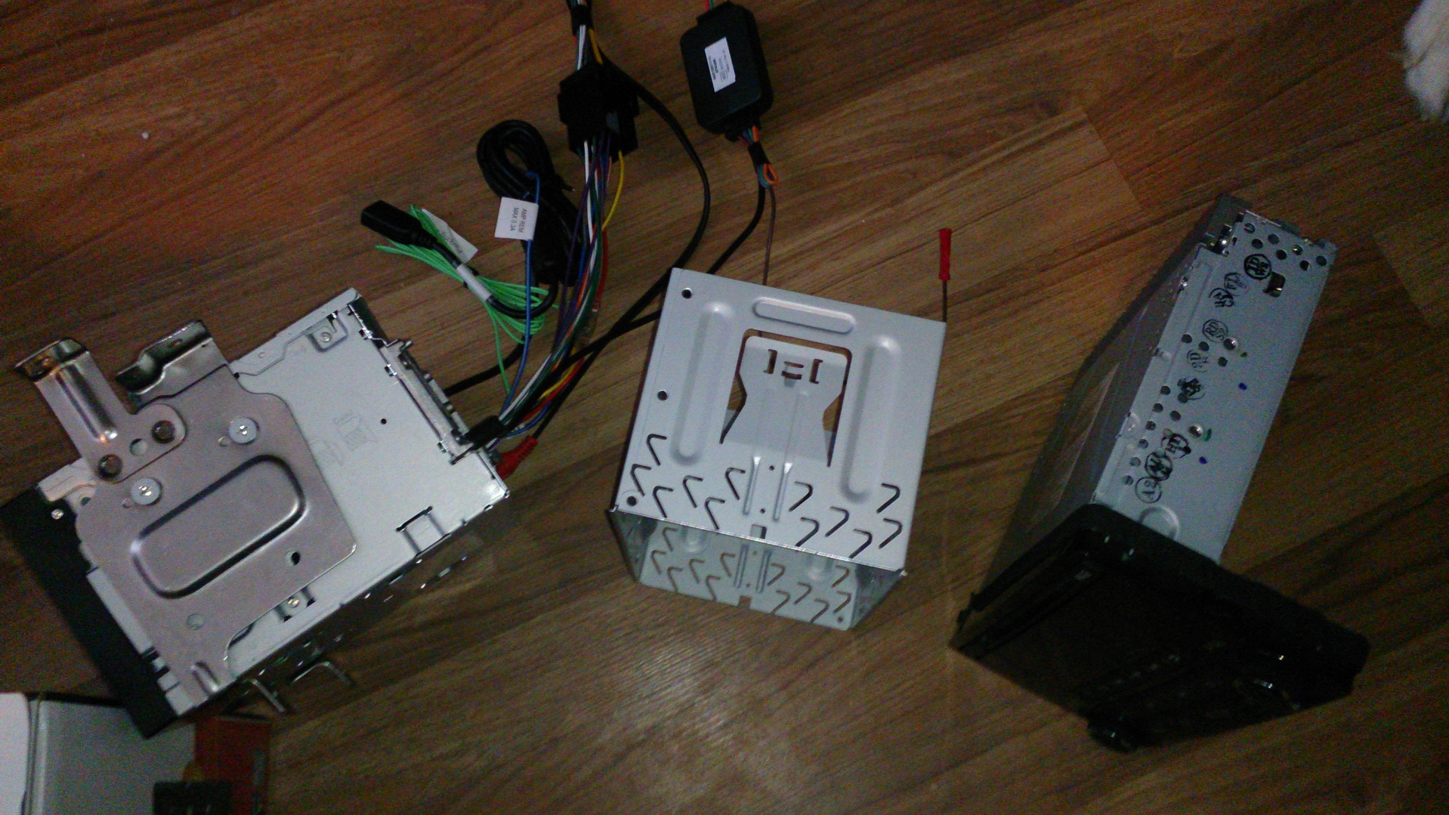

Слева направо: Sony XAV 602BT в родных крепежах МПС2014, её же старый кожух - не влазит - либо избавляйтесь от БК., справа старая магнитола.

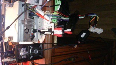

Так выглядит полное подключение= изошники + адаптер для руля + AUX (один из бело-красных) для плеера mini jack

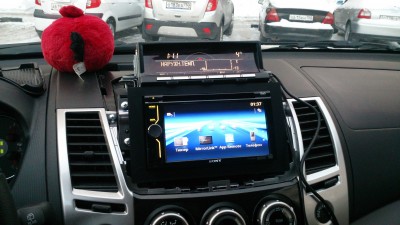

Всё собрано и подлкючено - справа провода AUX и USB. Потеплеет - проложу в торпеде. К магнитоле прилагается рамочка - можно вырезать по размеру.
+ кожух.
+ кожух.

Покатался послушал - всё отлично. :*THUMBS UP*:
