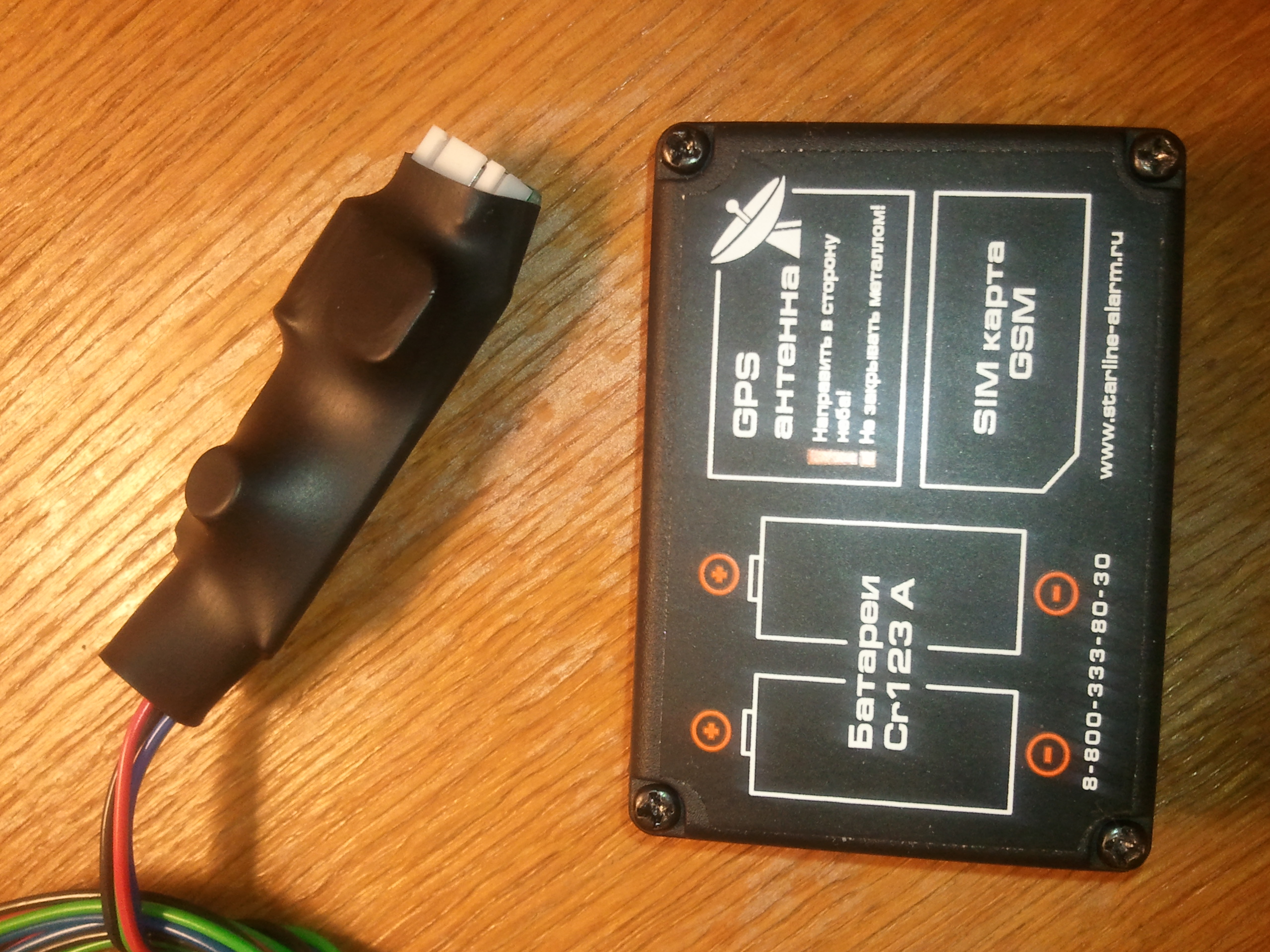

Первые два вопроса риторические ,а по вопросу №3 после долгого анализа и бесед со спецами пришел к выводу, что к штатному иммобилайзеру Мицу добавить "Блэг-Баг" последнего выпуска с беспроводным силовым реле блокировки и GPS-GSM маяк http://www.a-pik.ru/catalog/monitoring/StarLine-M11 . У меня такая начинка.
"Блэг-Баг" настроить чтобы он блокировал авто через 20-30 м\п, для того, чтобы в Маяке М-11 сработал датчик движения и через 5 сек. на вашей мобиле тревожный сигнал и вы уже решаете по ситуации свои действия.

Насчет сигналки - байкер описал все верно. GSM классная тема-всегда знаешь где тачка (координаты присылаются), что с ней творится и тепе. Плюс завести можно с мобилы (автозапуск, надо тока понять где третий ключ вшить можно, не берутся умельцы в южном порту)

Автозапуск на Маяке М11+ свободно через управляемый выход (200 мамп) через силовое реле, но тогда обходишь иммобилайзер, соответственно защищенность ухудшается (хотя Мицевские ИММО ругают за простоту), да и плату расширения цеплять надо (на фото рядом) а это опять же скрытность ухудшается , сканируется быстрей. Основная фишка этой штуки в том, что она почти всегда молчит и ее разными сканерами не засечешь, да и когда SMS отправляет только по команде или по графику с твоей мобилы.
Ну тут каждый решает сам.
