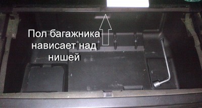

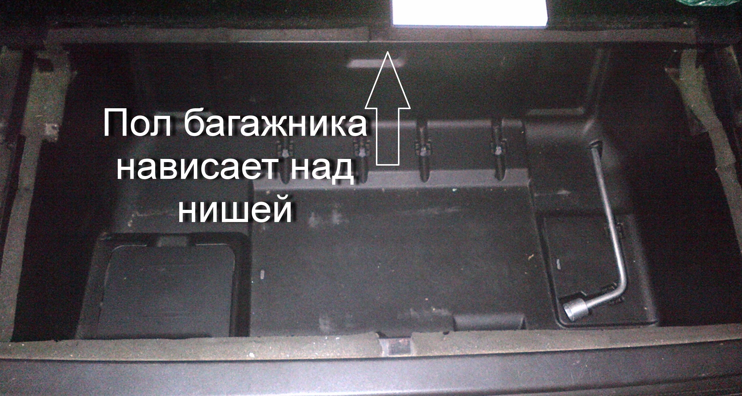

Ребята, что, реально никто не может подсказать размеры этой ниши?!!!!!!!!lolik писал(а):Всем привет, первое сообщение на форуме=) Читаю уже несколько лет, кучу нужной инфы почерпнул, но все как то руки не доходили зарегестрироваться. В данный момент езжу на Паджеро спорт New 11го года. Машина в целом всем устраивает, но есть несколько хотелок которые увидел в новой четверке. Да и пора бы уже обновить машину. Главное хобби рыбалка и путешествия с семьей. По этому первый вопрос, встанет ли в нишу из под третьего ряда сидений холодильник размером: ширина 500, длинна 790, высота 555? В начале темы есть фотки органайзера, его макисимальная ширина 48 см, это максимальная ширина этой ниши? В принципе готов даже пластик как то подрезать, или еще что либо сделать, лиж бы впихнуть туда холодильник.

Органайзер я делал "в облипочку" по низу ниши, т.к. она трапециевидная, с расширением кверху. По низу органайзера: 850 Х 470 Х 220мм. Запаса там милимметров по 10 на сторону, максимум. Скорее-по 5.
Вынимается органайзер с трудом.
Но, во вторник после обеда поеду к установщикам по доделке ТВ-тюнера, если Вам это важно, черкните мне напоминалку в ЛС во вторник утром. Я в боксе померяю и отпишусь.
Кстати, а "пенал" под домкрат Вам не помешает? И по высоте - уж точно не войдет.

Спасибо большое, я как понимаю, к верху она расширяется. По высоте мне главное, что бы холодильник встал под спальную полку, полка по высоте будет такая же, не сочтите за рекламу: http://shop.there.ru/index.php?route=pr ... uct_id=468vector-n писал(а):Органайзер я делал "в облипочку" по низу ниши, т.к. она трапециевидная, с расширением кверху. По низу органайзера: 850 Х 470 Х 220мм. Запаса там милимметров по 10 на сторону, максимум. Скорее-по 5.
Если не забудете померяйте пожалуста, я постараюсь напомнить.

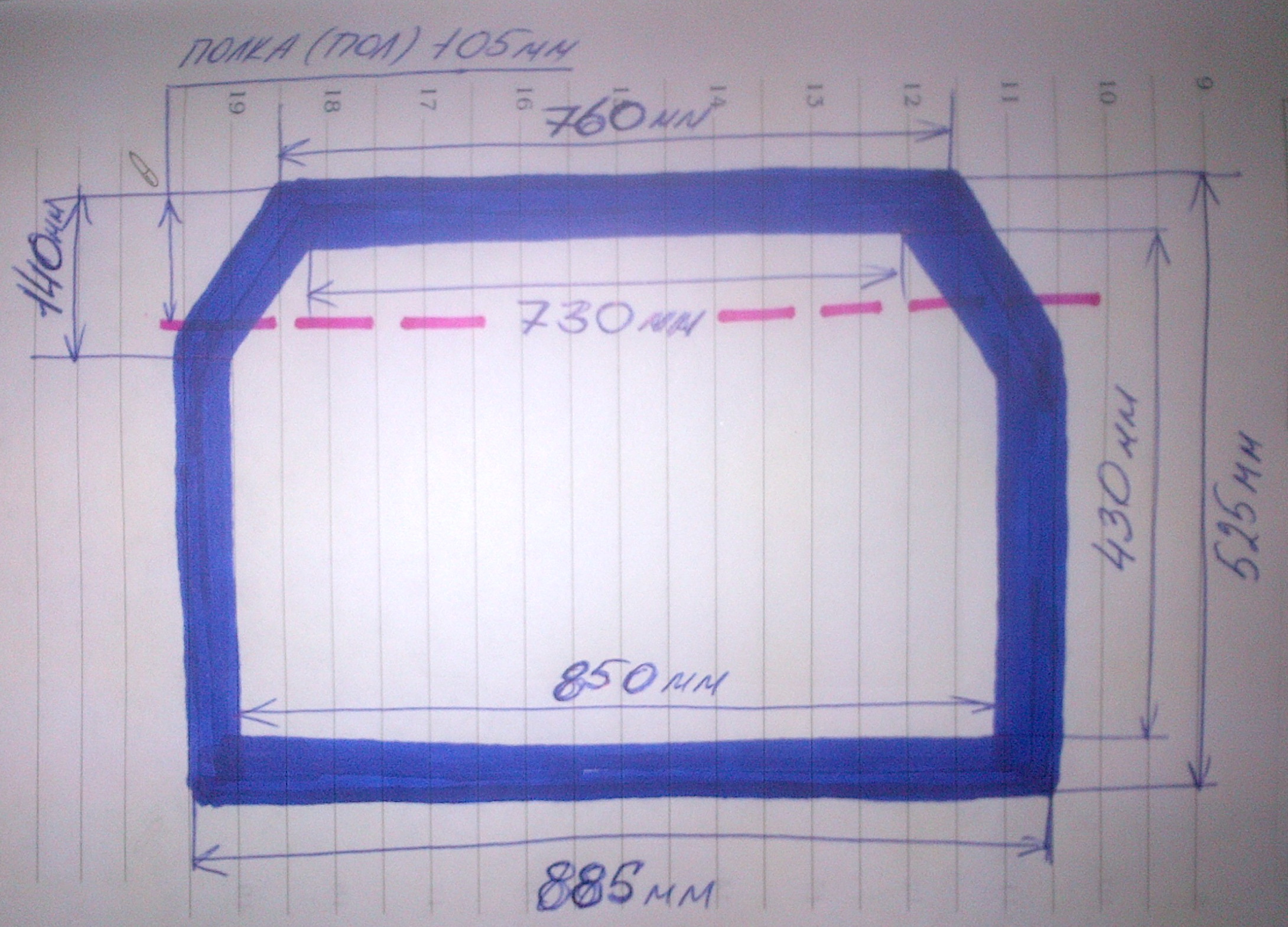

Привет!
Удачи в инстиалляции!
"Спрашивали? Отвечаем!" (с) Ниша трапециевидная (перевернутая пирамида с усеченным верхом). Часть ниши закрывает сверху пол багажника.lolik писал(а):...померяйте пожалуста, я постараюсь напомнить.

Пластик можно вынуть, чуть места прибавится.

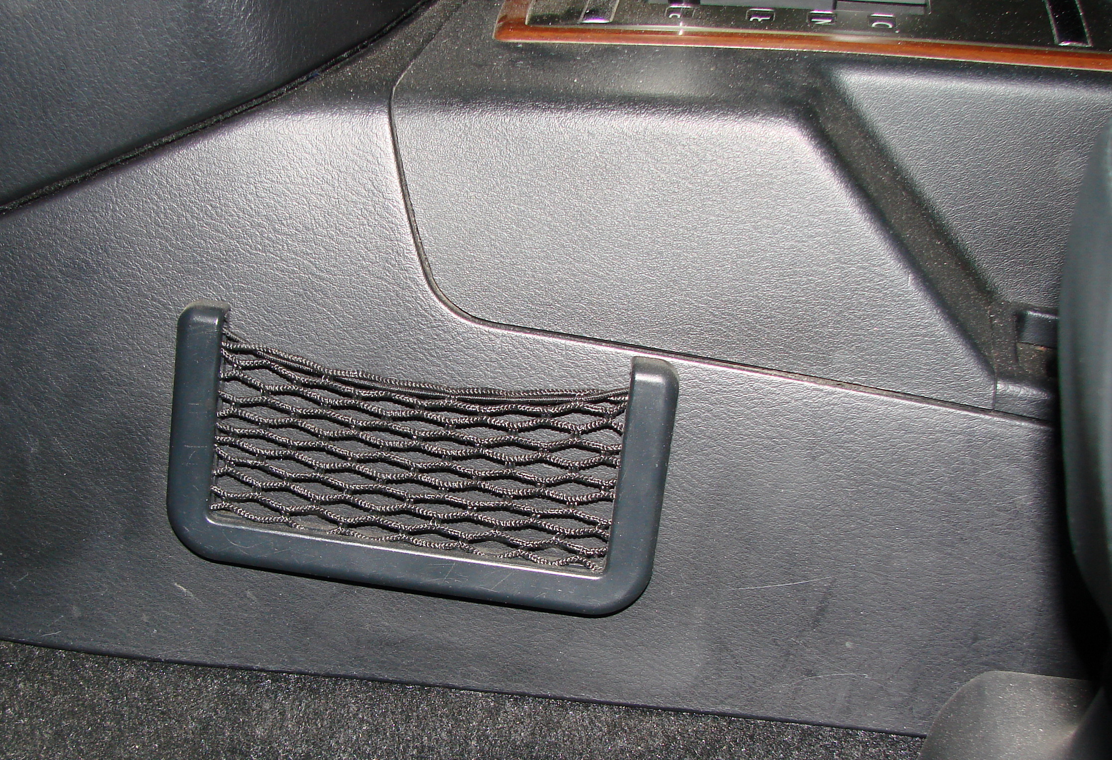

Доброго!
-кармашек под пуль от ТВ-тюнера. Всегда под рукой и ни капельки не мешает.

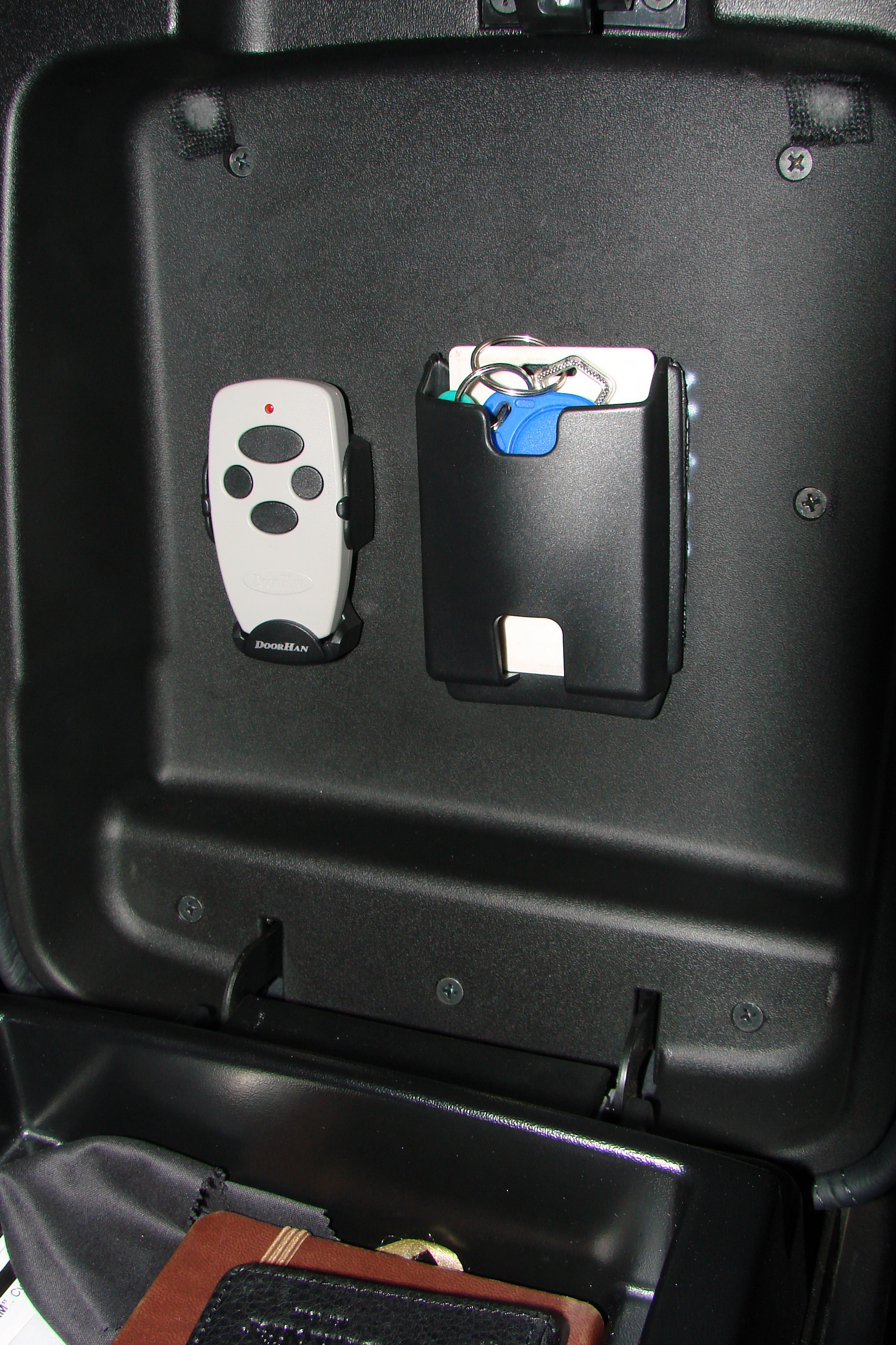

-использование обратной стороны крышки верхнего подлокотника для ежедневно нужных вещей.
Если по первому кармашку все просто: обезжирил/приклеил на комплектный скотч, то по изнанке крышки бокса пришлось повыёживаться.
Дело в том, что пластик там какой-то особый, к клеям отталкивающий, типа ПЭТ, что-ли.
Кармашек резиновый под ключи от гаража приехал из Европы,оригинальности 3М-скотча сомнений нет, но отскочил буквально через пару дней.
Потом было еще несколько попыток: разные скотчи профессиональные, клея...все пустое.
Решение проблемы: монтажная лента пластиковая, типа липучки "Велкро", но из жесткого пластика обе стороны. Держится сама за пластик мертво и кармашек замечательно удерживает.
Брал у своих установщиков, какой-то профессиональный девайс.
А так-все очень удобно. Всегда под рукой и никуда не девается.
Особенно актуально для пульта шлакбаума-сейчас везде модно "огораживание" (Англия, мля, средневековая
), у меня в машине постоянно в работе три пульта. Приклеил их в разные места: передняя левая стойка, бокс подлокотника, бардачек. И под рукой, и не путаются.

Понравилоьс решение с изнанки подлокотника! Тоже туда пришпондорить надо, ото пульт ог шлагбаума тоже имеется но лежит в сумке. А так да удобно! Сетка карман у меня со стороны пассажира приклеена (но немного не такая, с подложкой использую в основном для телефона пассажира.

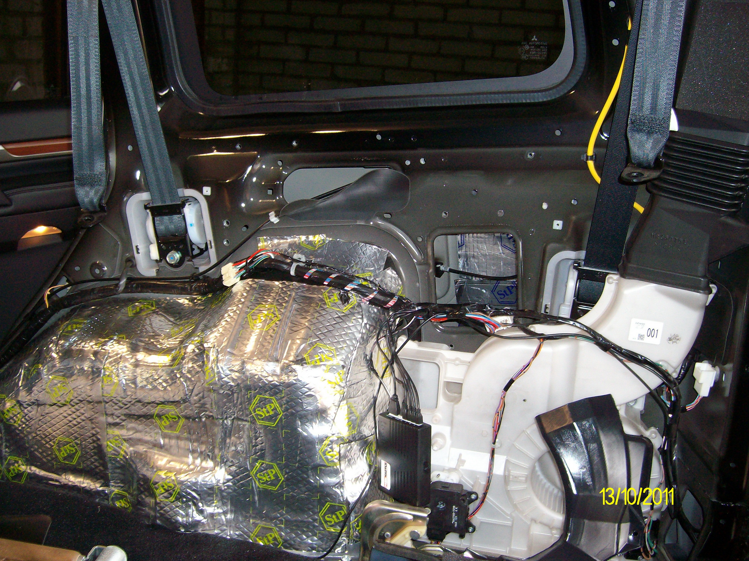

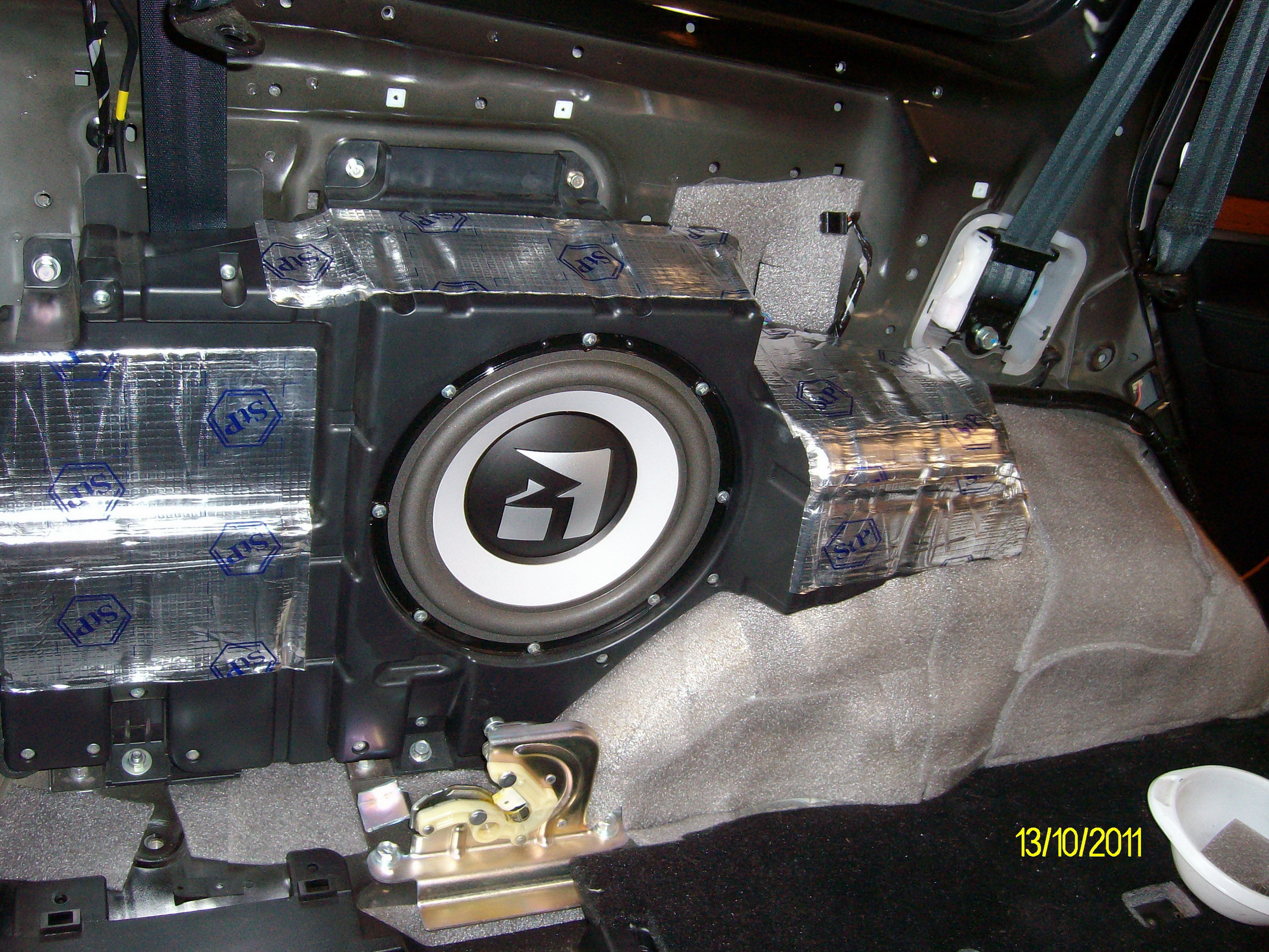

Ребята, а как в четверках обстоит дело с местом под пластиком в багажнике, который закрывает крылья? В спортах новых там место вагон, в правую нишу легко умещается стационарно компрессор с ресивером, есть ли такая возможность в четверке?

Доброго!
Вот фото процесса шумки. В левом крыле легко умещается сабвуфер и усилок. В правом-печка.
А вообще, есть отличная ветка: Сделал шумку на Паджерик! в ней очень много фото салонов П4 в разной степени "раздетости"
И есть форумчанин asn у него на сайте ТУТ тоже масса фотоотчетов по Паджеро 4.
Удачи.
