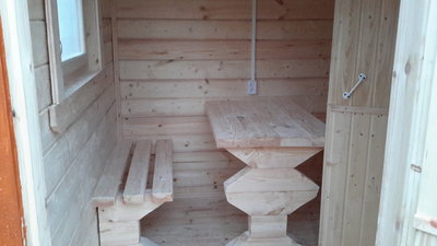

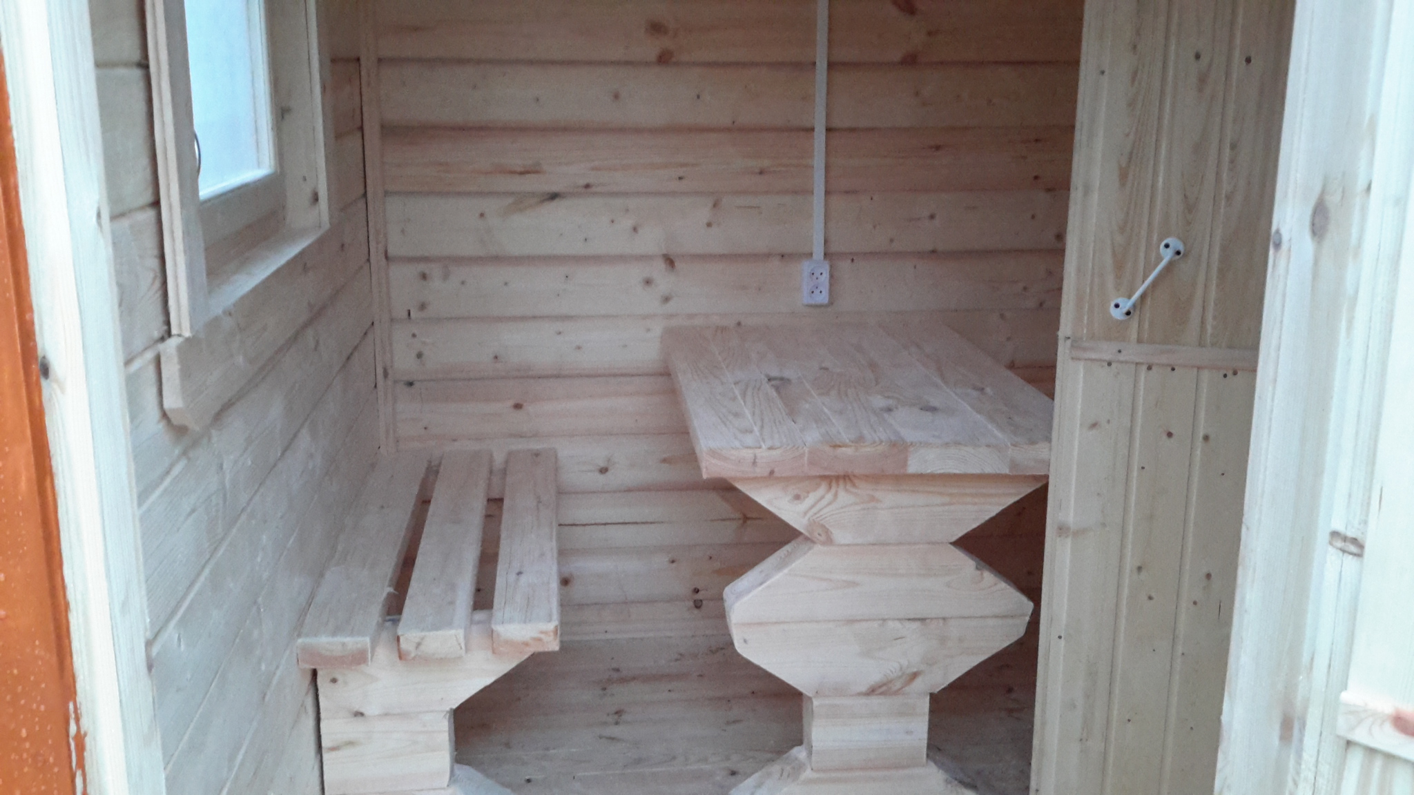

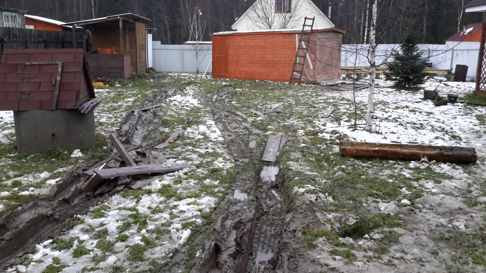

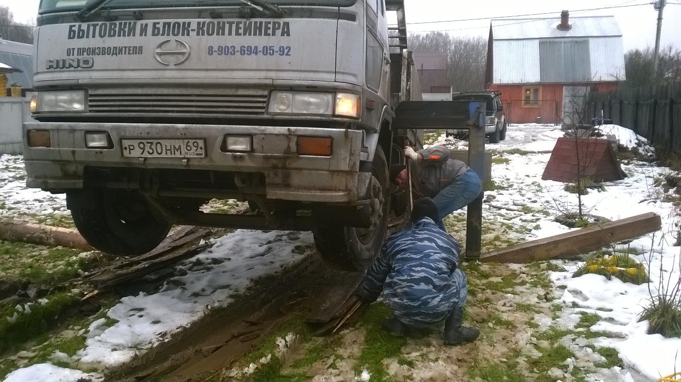

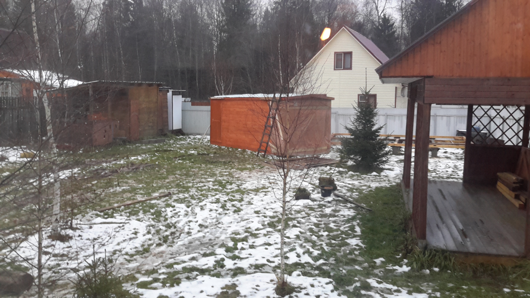

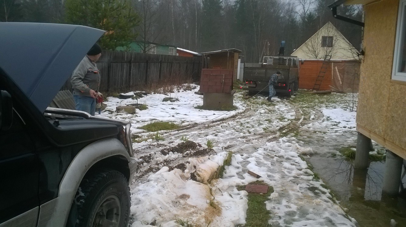

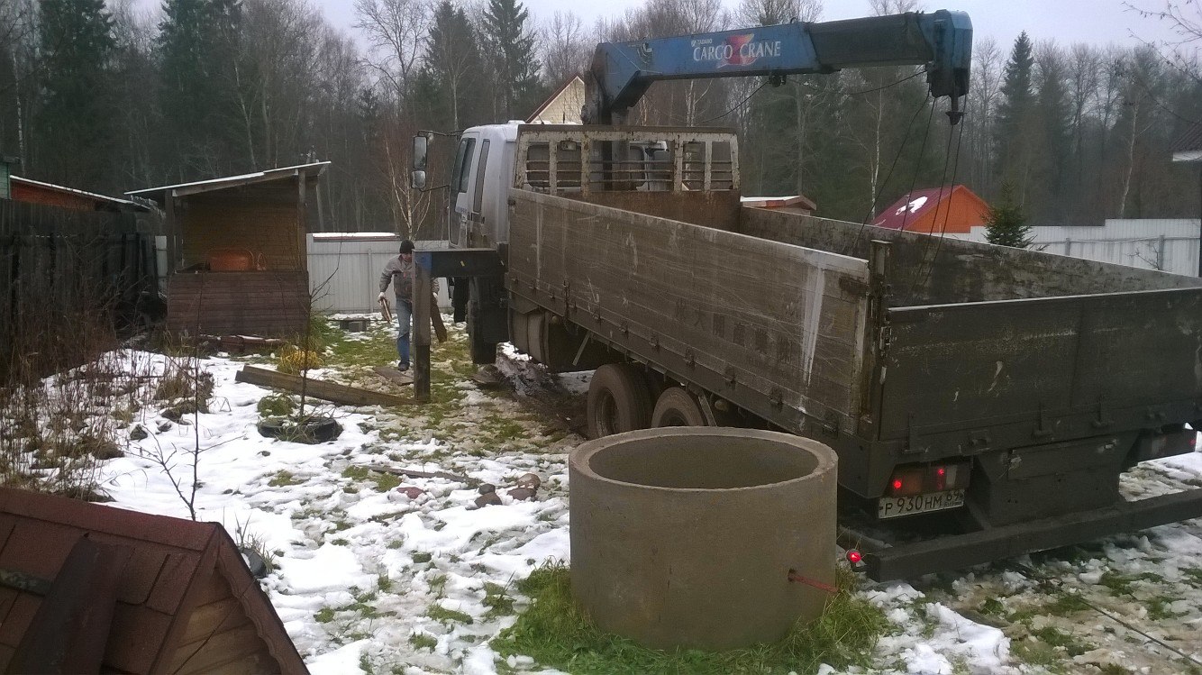

Хочу похвалится!!!!!
Дано мечтал!!!!! Говорят полезно дл здоровья!!!!!
Вот парни еще бы чуть чуть и сбылась бы моя мечта, а на данный момент она сбылась но не полностью из за моей спешки и игоистичного отношения к покупателям постовщиками Товара ( главное скинуть где попало, деньги получить и свалить)
Огромное спасибо моему Старичку Мантерику ( столько он перевозил на своих колесах)
И отдельное спасибо Толе ( дельфин) , за помощь в установке лебедки на мою машину.
Лебеда вещь
, 9 тонный грузовик вытянула, но наверное надо всеже купить еще блок. Буду его искать б.у подешевле.

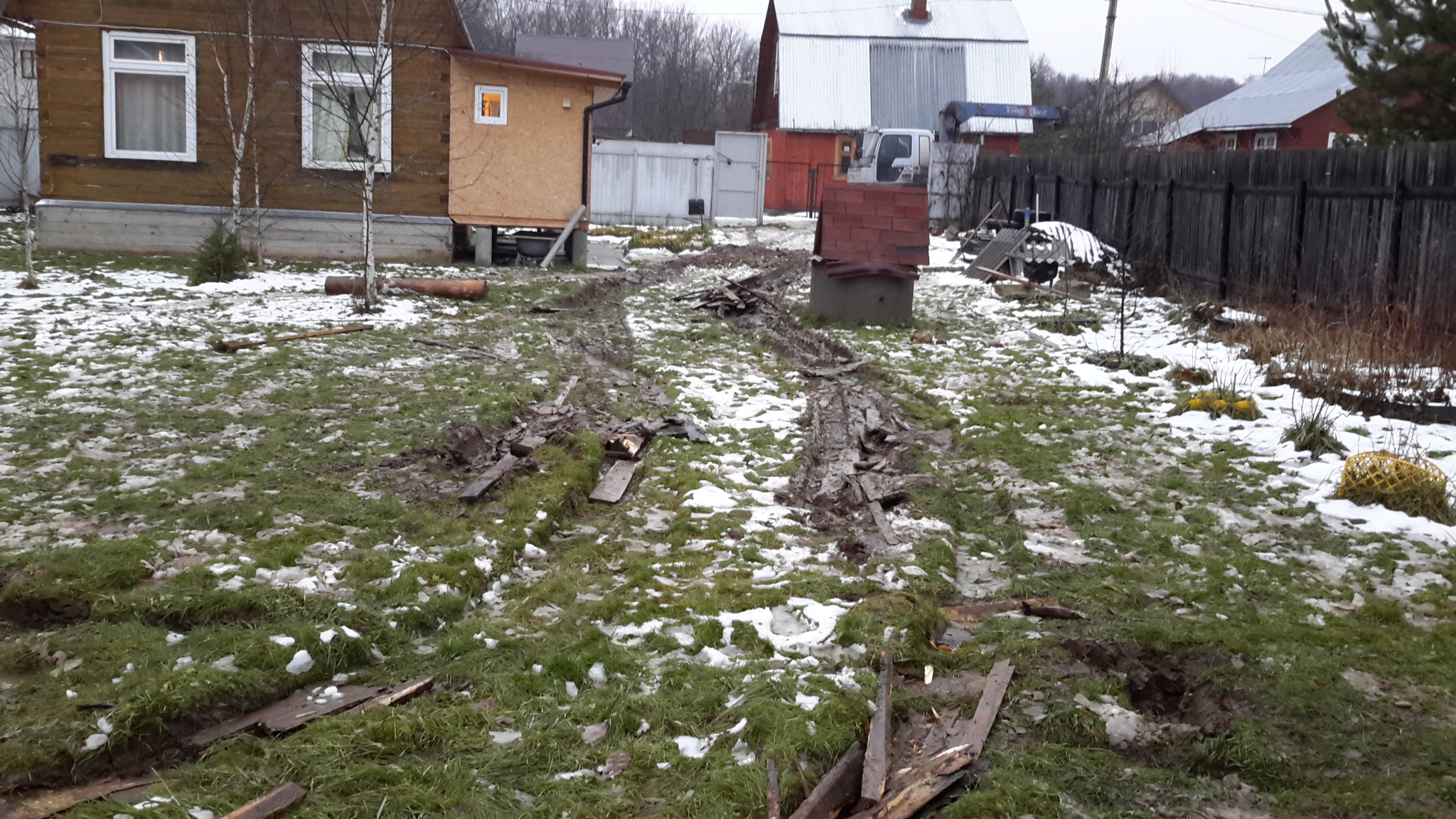

БАНЮ МНЕ НА УЧАСТОК ПРИВЕЗЛИ
, до фундамента доехали без проблем, а развернутся манипулятор для установки не смог , завяз в земле, весь участок мне перепахал, спец-машину искать в нашем городе в выходные бесполезно, все отдыхают ( черти, алкоголики
), хорошо сын был дома, приехал на Монтерике и вытянули лебедой. Поставщики обещли приехать поставить на фундамент баню когда промерзнет земля. Незнаю обманут или нет.
Баню хотел сначала сам строить, но времени на это не хватаети дороже получается, вот и решил купить как у друга. Дешево и сердито ( 109 т+15т доставка, 6 х 2.30 м). Баня уже с печью. Можно сразу пользоватся. Но дерево сыровато, надо топить сушить ( я так думаю), ну и косяки наверое исправлять, куда без них.
Думал затопить баню уже в эти выходный, но решил буду ждать установки. Без установки нет желания пока все обустраивать.
Но главное она уже есть, мы у друга в такой жили 6 лет пока он дом не построил, а паримся в ней уже лет 17. Так что мне ее хватит и детям тоже
И попал я на покупку земли для выравнивания участка после пахаты манипултора ( спешка приводит к .....) Хотел новый год встретить с банькой

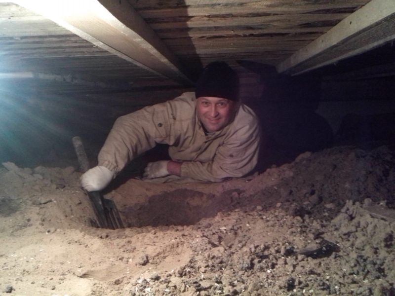

Я тут в субботу решил дополнительные столбики в самой большой комнате сделать, высота подпола 50 см., вспомнил многие упражнения армейские, одиночный окоп для стрельбы лежа, и перетаскивание боеприпасов, это ведра с раствором которые я там таскал))). 4 площадки под столбики залил, в след субботу буду ставить столбики и подготовлю брус 100х100 что бы под лаги его поставить.
ПыСы. год прошел, черновой пол как новый.

на земле не холодно??? Я то то стремаюсь там ..... отморозить.krikss писал(а):Я тут в субботу решил дополнительные столбики в самой большой комнате сделать, высота подпола 50 см., вспомнил многие упражнения армейские, одиночный окоп для стрельбы лежа, и перетаскивание боеприпасов, это ведра с раствором которые я там таскал))). 4 площадки под столбики залил, в след субботу буду ставить столбики и подготовлю брус 100х100 что бы под лаги его поставить.
Или вы как при обстреле лапаткой копали???

холодно, я не как при обстреле, НО на армейской плащ-накидке сложеной вдвое))))wano69 писал(а):на земле не холодно??? Я то то стремаюсь там ..... отморозить.krikss писал(а):Я тут в субботу решил дополнительные столбики в самой большой комнате сделать, высота подпола 50 см., вспомнил многие упражнения армейские, одиночный окоп для стрельбы лежа, и перетаскивание боеприпасов, это ведра с раствором которые я там таскал))). 4 площадки под столбики залил, в след субботу буду ставить столбики и подготовлю брус 100х100 что бы под лаги его поставить.
ПыСы. год прошел, черновой пол как новый.![]()

Поздравляю с банькой - это дело хорошее! а на фундамент можно будет и самому поставить лебедкой если придумать какую-нибудь систему рычагов и направляющихХочу похвалится!!!!!Дано мечтал!!!!! Говорят полезно дл здоровья!!!!!
И отдельное спасибо Толе ( дельфин) , за помощь в установке лебедки на мою машину.![]()
Лебеда вещь, 9 тонный грузовик вытянула, но наверное надо всеже купить еще блок. Буду его искать б.у подешевле.
БАНЮ МНЕ НА УЧАСТОК ПРИВЕЗЛИ, до фундамента доехали без проблем, а развернутся манипулятор для установки не смог , завяз в земле, весь участок мне перепахал, спец-машину искать в нашем городе в выходные бесполезно, все отдыхают ( черти, алкоголики
Но главное она уже есть, мы у друга в такой жили 6 лет пока он дом не построил, а паримся в ней уже лет 17. Так что мне ее хватит и детям тоже![]()
И попал я на покупку земли для выравнивания участка после пахаты манипултора ( спешка приводит к .....) Хотел новый год встретить с банькой![]()
Я когда себе участок поднимал так там камазы тонули по двери ибо болото самое настоящее было, вытягивали паровозиком другими камазами и погрузчиком JCB 12 тонным...
