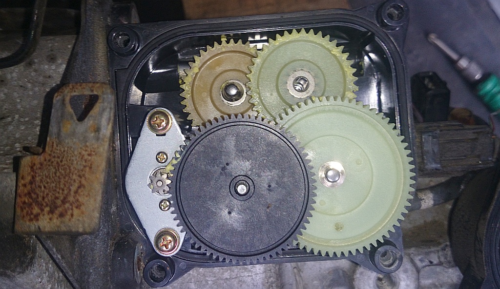

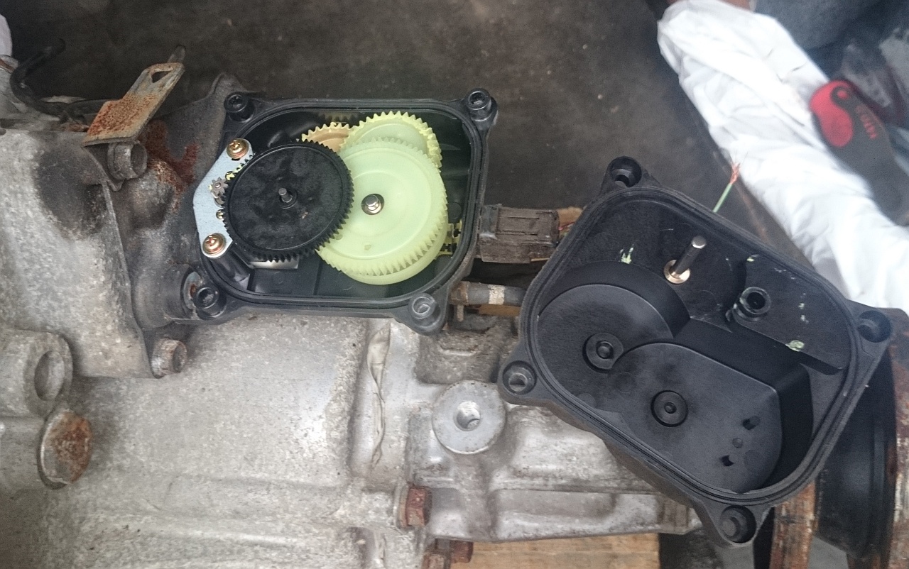

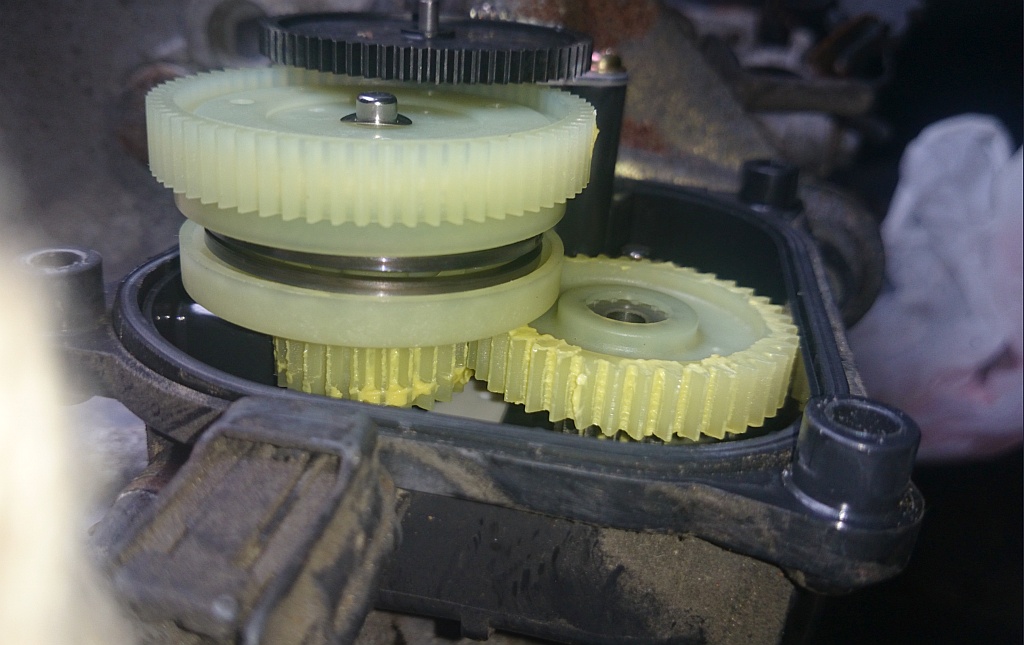

По сути вопроса - пока открыл сервопривод раздатки, начитавшись тем, как они клинят у народа и покрываются ржавчиной.
Был приятно удивлен заводским состоянием. В итоге даже не стал отцеплять привод от раздатки.
Сегодня буду сальники перебивать на новые. Монтаж планирую сделать в среду. Тогда видимо и отпишу о конечном результате.
Кстати, перед поездкой в Витебск со злости нахреначил в раздатку масла ZiC 80w-90. ::-D: грамм 200-300. а то ну реально все масло извел на эксперименты. ничего путного не осталось долить... Густой ZiC прилично по сравнению с синтетикой 75/90.
Когда долго едешь в статичном режиме 90км/2000оборотов потом при выходе на режим гула практически молчит. Сделаешь подряд 1-2 динамичных обгона - подвывает на 2400-2900, потом опять успокаивается...
Реально, заразо, дело в раздатке. Все больше убедяюсь... :*SCRATCH*:
