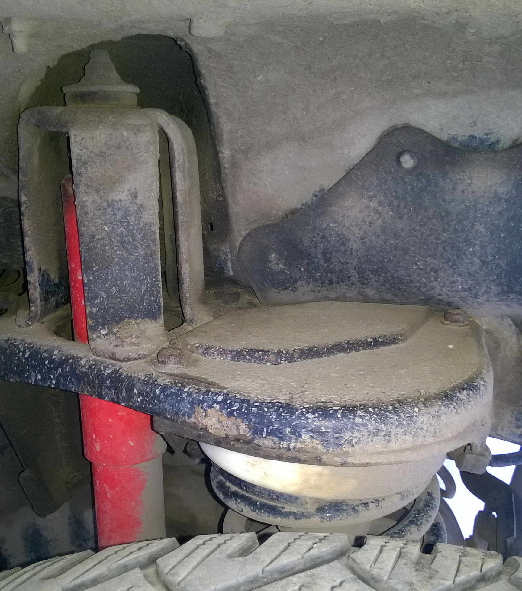

Хвостовики под крестовину сейчас обоих сторон. Это как раз хорошо. Ты сейчас решил ограничивать ход переднего моста вверх чем ? Какие будешь отбойники делать ?

ход моста вверх ограничен пружинами и аммортами ,то есть оно сделано так, что бы даже в самом худшем варианте мост не прошил поддон мотора. отбойники пока что в проекте , возможно будут потипу задних

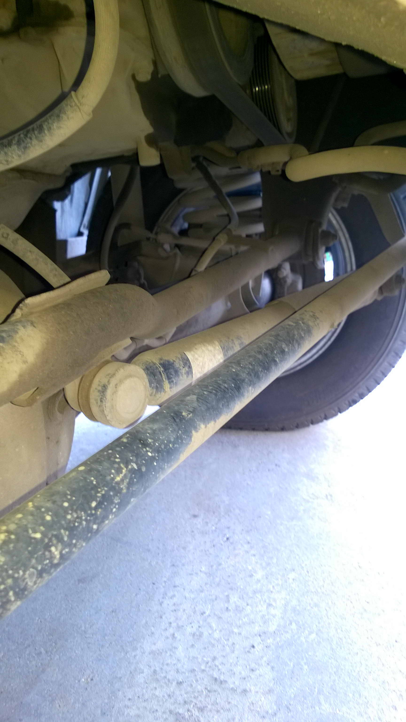

Фотки углов тяг давай...

тяги в параллели друг с другом , где то 5 градусов наклон к горизонту в статике. по длинне почти одинаковые получились , рулевая чуть длиннее панары. вчера не до фоток было : испытания , да и слегка расстроился из-за гтц.
