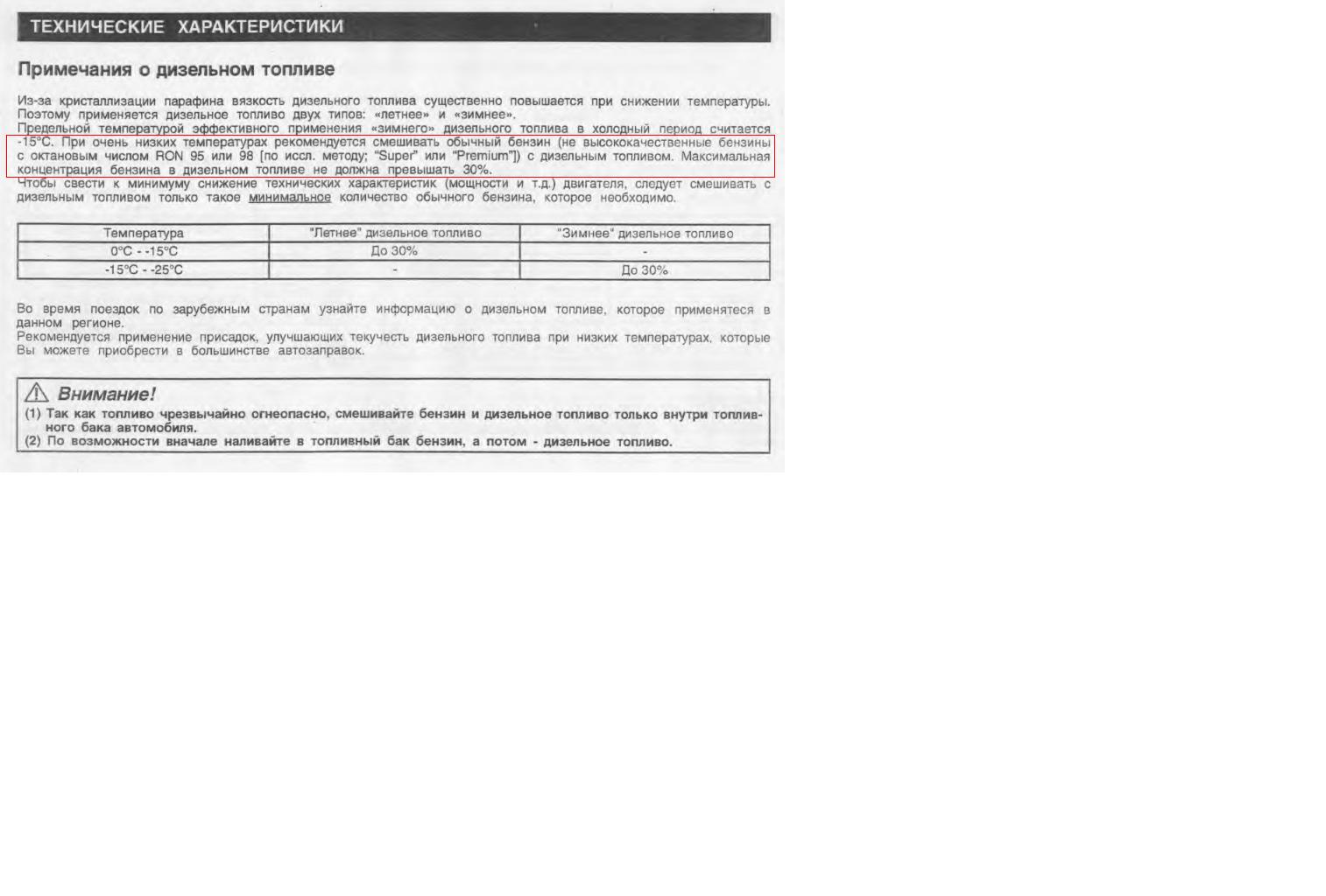

открой инструкцию по эксплуатации(если нема, вот тут есть https://yadi.sk/d/O5YiPHCrzexVz ).... там написано!!! в граммах нет, а вот в % есть....

Green Goblin писал(а):открой инструкцию по эксплуатации(если нема, вот тут есть https://yadi.sk/d/O5YiPHCrzexVz ).... там написано!!! в граммах нет, а вот в % есть....
Спасибо!
Только там речь уже идет не о масле, а о бензине, - 92 ведь так?
При -15 и выше мне на 100 литров дизеля плюхнуть в бак 30 литров 92 бенза?
С уважением, :)

а где там про масло? там написано про бензин в летнее/зимнее топливо, но не про масло
