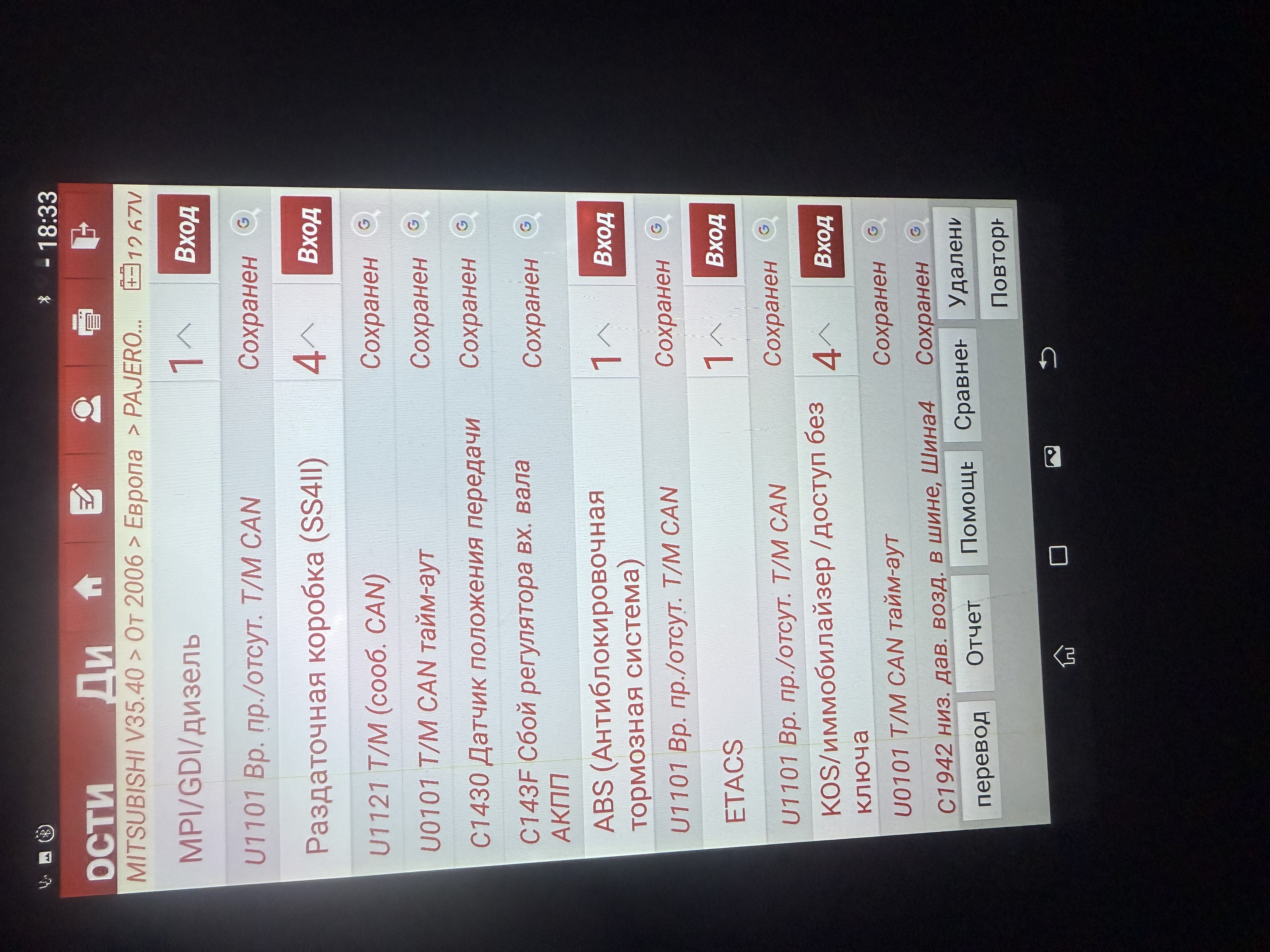

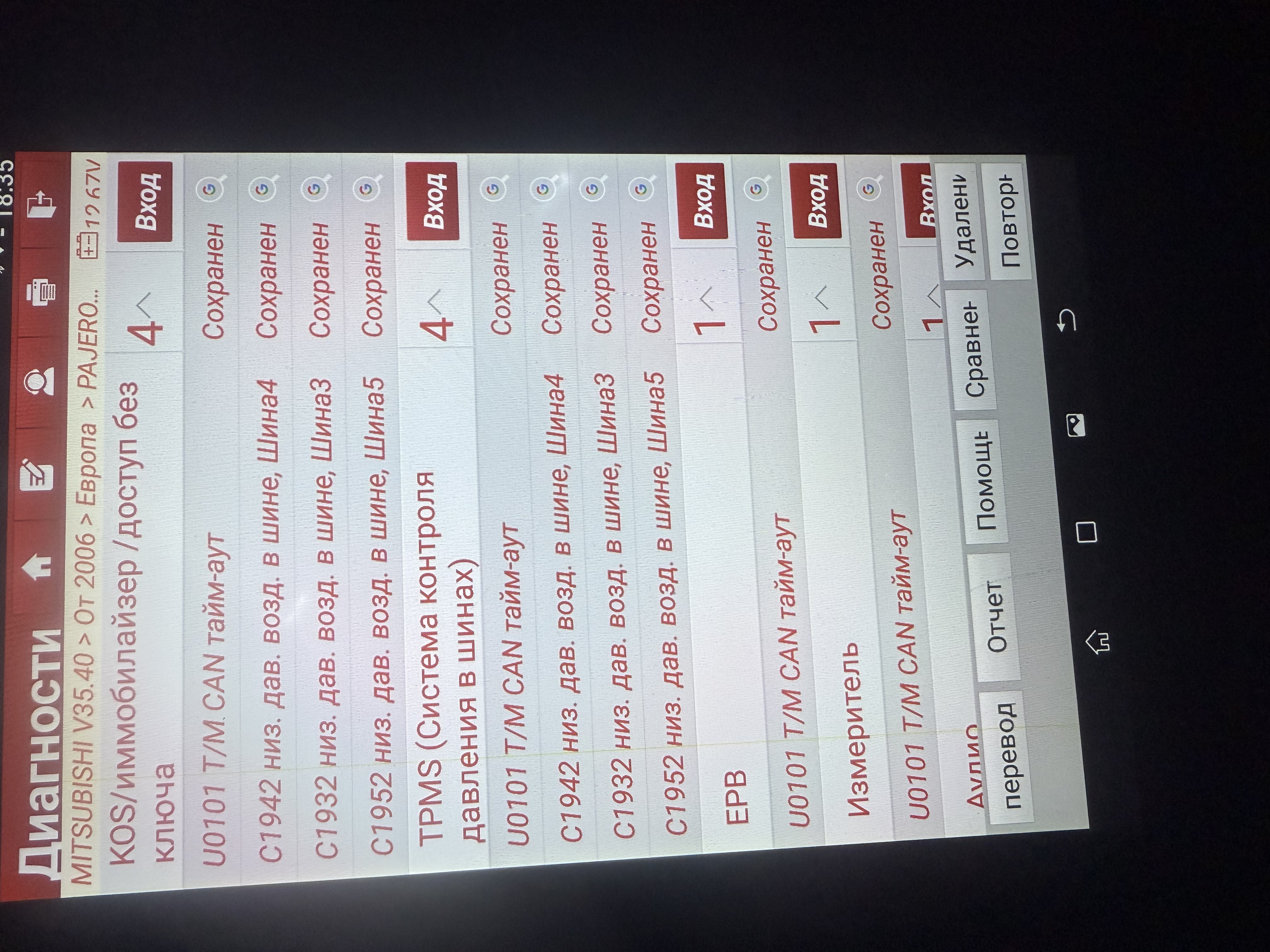

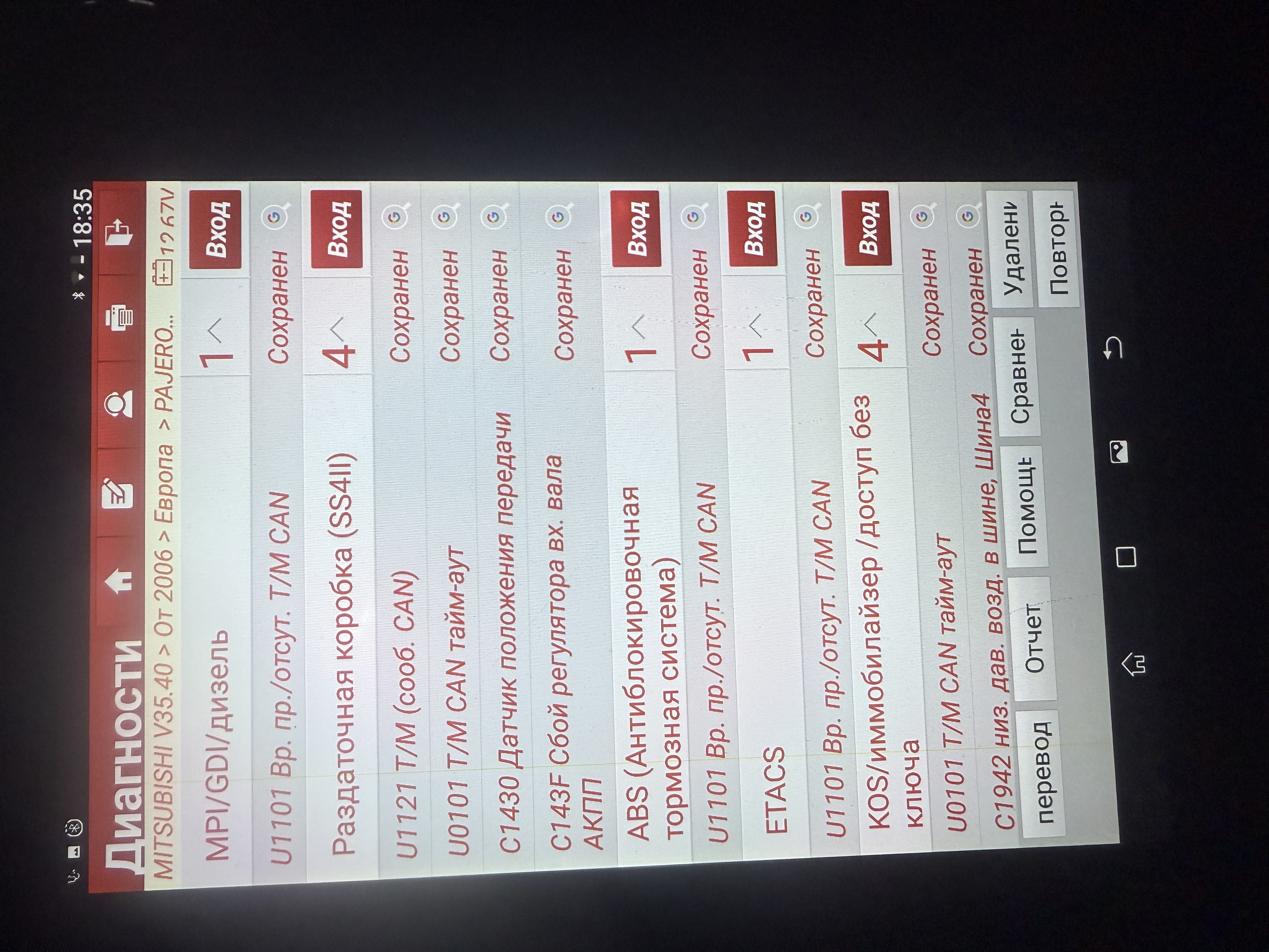

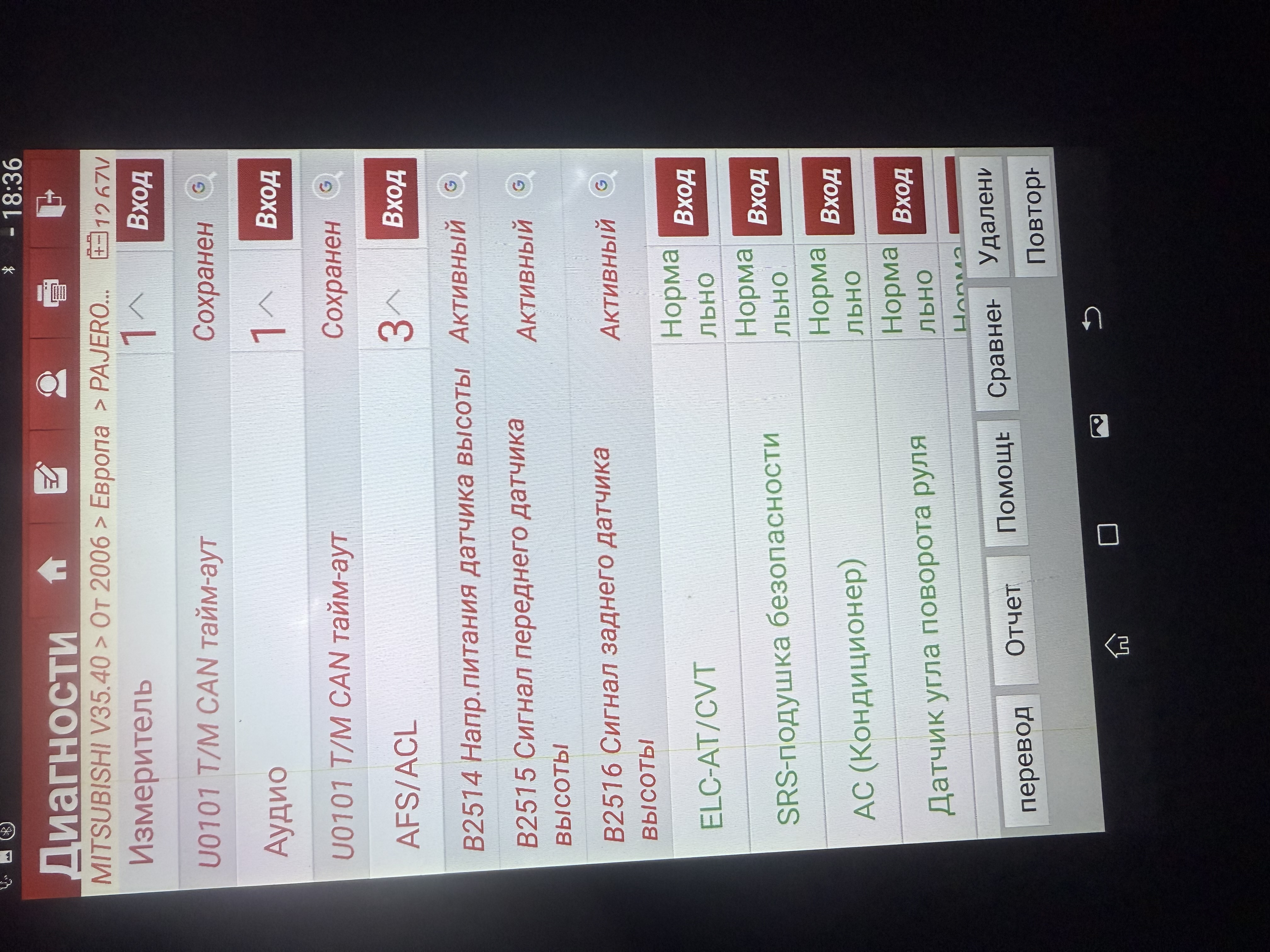

Всем ДВС! Опишу проблему, кратко не получится поэтому простите за много букв! МПС 3 2018 г.в. наезд 238т.км
В декабре 2025 года машина стала выдавать кратковременную ошибку "Неисправность трансмиссии", машина дернется, неисправность загорится и через 2 - 3 секунды все тухнет и нормально все работает. Поехал в сервис (клубный, рекламировать не буду). Посмотрели ошибки, коих не было, спросили сколько проехал на масле в коробке - вынесли вердикт - давайте сначала масло поменяем в коробке. Поменяли.
2 недели ездил дергаться не перестала, надоело, позвонил еще раз в сервис, дали телефон конторы которая ремонтирует коробки., жаль не предупредили что не знают что это за контора, просто случайно узнали про нее... Приехал туда, вот про этих "мастеров" не умолчу называются АКПП ПРО находятся на Автозаводской.
Опять подключили планшет, опять ничего нет, покатались немного ничего нет. Вынесли вердикт - датчик, только он! больше нечему, поменяем и все путем. Вот тут допустил ошибку, доверился им , потому как думал что рекомендованы клубным сервисом и все такое... как же я ошибся. Работу с датчиком (хорошим) обьявили в 40тр. Вечером сказали позвонят. Не позвонили. Утром после неоднократных телефонных звонков и сообщений в месенджерах прислали видео, что все плохо коробка "погибла", но берутся реанимировать за 280т р. всего то...
Почесал затылок, позвонил знакомым, поискал в интернете, и БИНГО - нашел НОВУЮ заводскую коробку всего за 98тр. в подмосковье...
Тут я совершил вторую ошибку - договорился с этими мазафаками что они поменяют коробку, а надо было забирать машину и ехать в другой сервис. Вообщем поставили они мне коробку, сказали гарантия на работу есть. Все думал, отделался небольшим испугом... не тут то было.
Через неделю ситуация повторяется, машина дергается, загорается неисправность, все гаснет, едем дальше. Позвонил в сервис, не ответили, не перезвонили, написал сообщение, такая же реакция... тут начинаются предновогодние карусельки и я ставлю машину на 3 дня и возвращаюсь к ней утром 30 декабря. Завожу и здрасте Опа новый год. Загорается гирлянда - "Неисправность стояночного тормоза", "Неисправность Трансмиссии", "Неисправность ASTS" и т.п.. Ну думаю съездил на НГ отдохнуть, дозваниваюсь в сервис - говорят - все машины не берем, раскидываем на НГ что есть и уходим отдыхать, звоните 4-го.
1 января пошел прогревать машину и о чудо все пропало! Нет ни ошибок, все нормально работает.
Звоню 4-го января - ждите говорят, приеду на работу, перезвоню. Проходит 4 часа, молчание, перезваниваю, - говорят сервис битком, принять не могут.. ждите. На вопрос - долго ждать, ответ - не знаю, очередь большая, машин много и бла бла, а том что гарантия на работу и все такое не интересно слушать. После длительных переговоров (видно надоел) озвучивают - "А что вы от нас хотите ? Вы отказались ремонтировать коробку, поставили какую то левую "китайскую" коробку и сейчас чего то от нас требуете...
Вообщем все понятно, содрать бабла не вышло, на фиг ты нам такой умный не нужен...
Нахожу в интернете сервис рядом с домом, приезжаю на диагностику , (Скрины прилагаю) тут горит все, говорят непонятно что это, давайте все сотрем и поездите, что вылезет будем лечить... Сделали, но ехать на такой машине на 250 км стремно, попросился в клубный сервис 6 января чтоб посмотрели хоть убедиться, что там все разъемы правильно подключены и тп. Подняли машину , посмотрели, все норм, только не подключен 1 из трех шлангов вакуумника (фото прилагаю). Подключили, выразили надежду что эта катавасия была из-за этого.
Сказали покатайтесь, посмотрим. После этого проехал порядка 600 км , неисправность не исчезла, так же загорается "неисправность трансмиссии" . Что дальше пока не знаю, но коробку походу поменял зря не в ней было дело. Такие карусельки...

Ну положим по АКПП сейчас нет ошибок.Chaman1969 писал(а): ↑19 янв 2026, 14:13 Что дальше пока не знаю, но коробку походу поменял зря не в ней было дело. Такие карусельки...
Ошибки по раздатке, вот их и нужно устранять.
ferdipendoz
- Сообщения: 8
- Зарегистрирован: 05 сен 2019, 14:08
- Двигатель:: 4N15
- Мой автомобиль(и):: MPS III
- Откуда: Уфа
У кого что успело сломаться на МПС3.

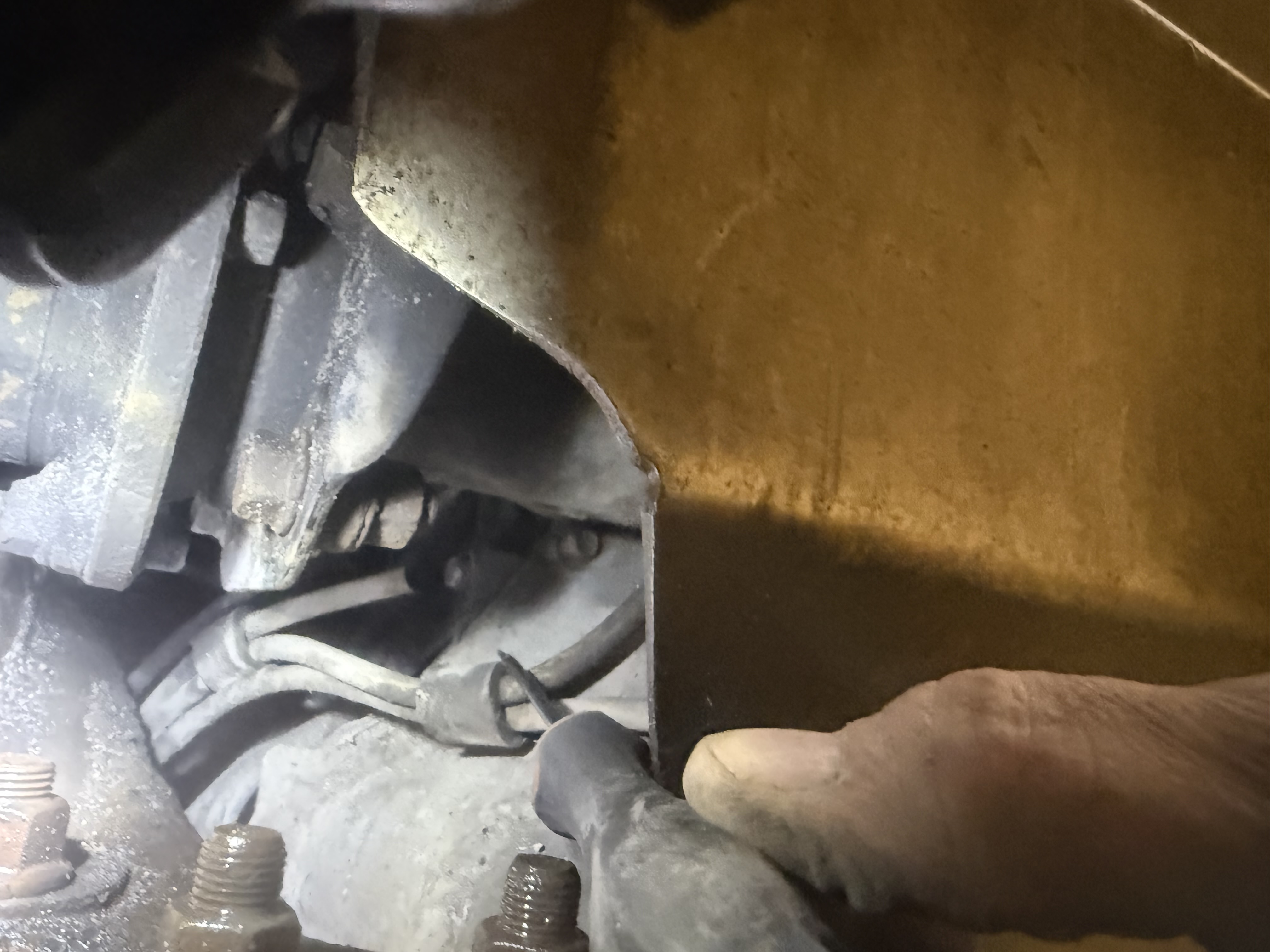

У меня такое было. Сгнили провода от трансмиссии. Проверьте косу. Она потому и то появляется, то нет, что контакт то появляется, то пропадает. За 5 тысяч рублей починили на сервисеChaman1969 писал(а): ↑19 янв 2026, 14:13 агорается гирлянда - "Неисправность стояночного тормоза", "Неисправность Трансмиссии", "Неисправность ASTS" и т.п..
