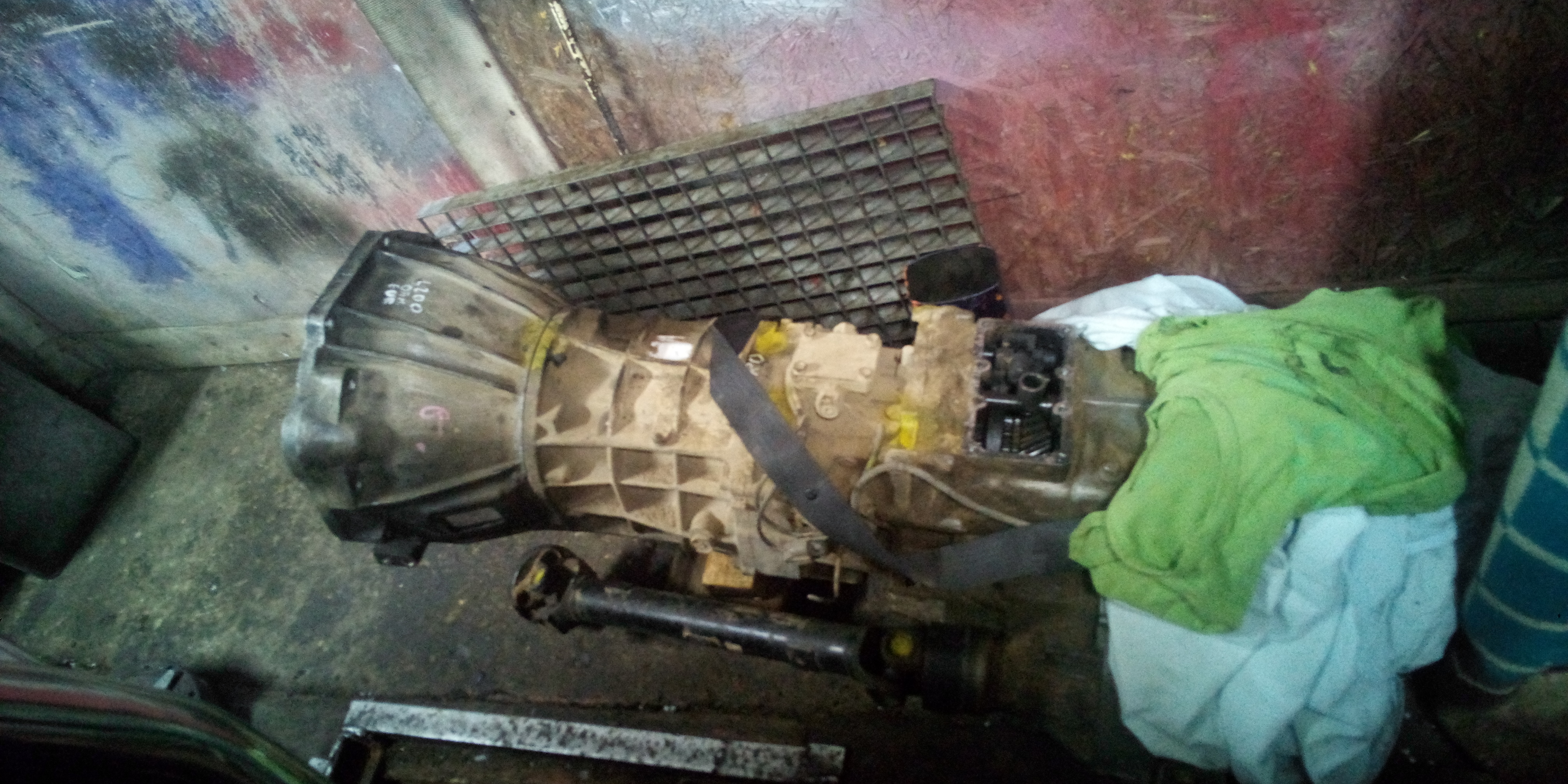

Сегодня стали разбирать, с привезенной КПП масло чистенькое. Думаю, нечего там мыть.
Сегодня продолжили уже вдвоем развлекаться.
С привезенной КПП сняли колокол, вымыли все, приготовились под замену сальника первичного вала. Вечером должны в магазин привезти.

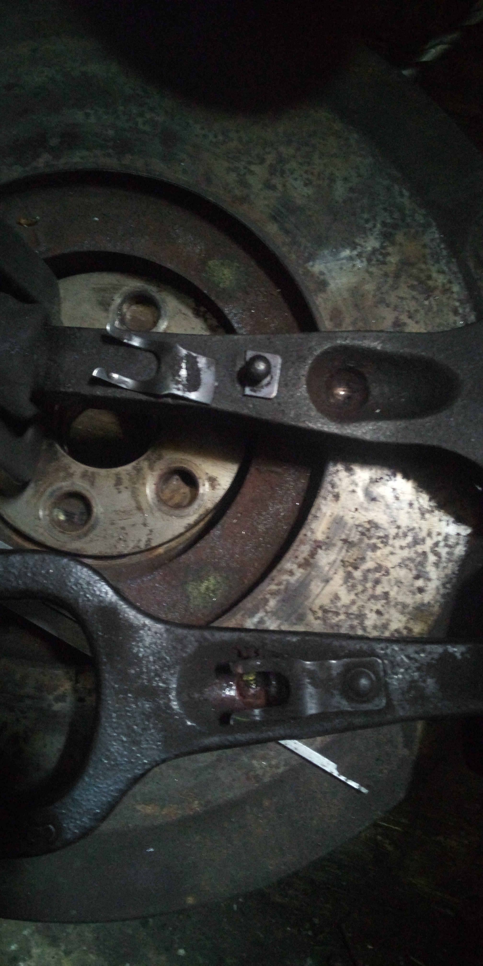

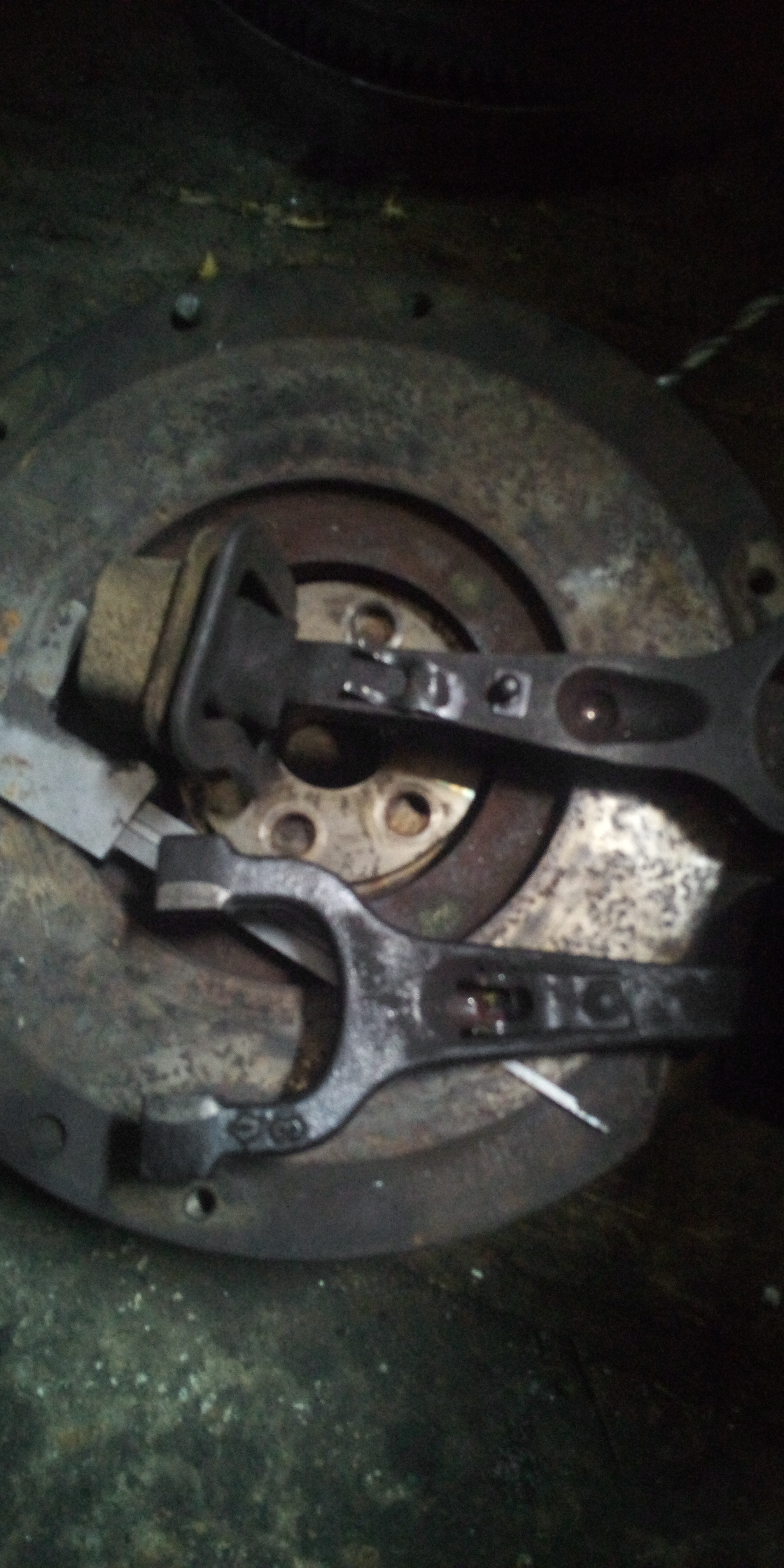

На выжимной вилке при снятии сломалась пружинная вилочка. Можно с вилки спорта высверлить, переставить и заклепать?
Выжимные вилки совершенно разные.

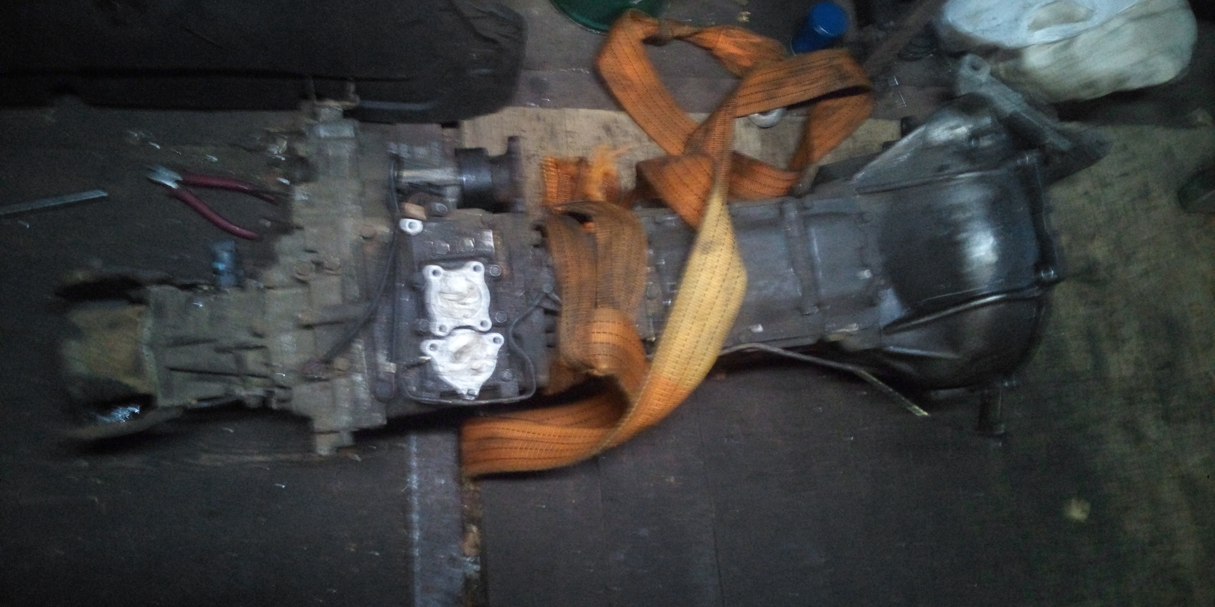

Снятый колокол с новой КПП примерил на мотор. Получается, что в Люси КПП висит на 4 болтах. Удивило.
При примерке колокола получается, что втулки направляющие на колоколе, а у меня на моторе. Надо или там или там вытаскивать. Где лучше? И их может есть простой способ вытащить? Могу конечно высверлить, но может есть лучше способ?

Сегодня сразу с приходом в гараж родную КПП придвинули к мотору и сделал замеры свободного хода карданов. Передний 20 мм, задний 25 мм.
Как снимали КПП вдвоем с ломов на раме, то скажу - весело. Главное было с рамы с ломовснять на перекладины на яме, а потом петлей на буксировочную шлею через раму, и в одни руки в яму опустил, механик только поворачивал как надо.

Сегодня померял, да, 3 см разница, на КПП от эльки длиннее. Придется, видимо, по месту подгонять. Ну это вопрос несложный.

Переставили вилочку фиксации выжимной вилки , на элешной отломано было, с спортовской сняли переставили. Выжимные вилки совсем разные.
