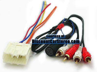

А кто как решал проблему с подключением колонок к магнитоле? Питание подключил, а вот колонки подходят через din-6 разъем. Может есть инструкция по распайке в тюльпаны?

Именно про CJ704 6Р, спасибо огромное!!! Завтра займусь переходничком)

CJ704 это вроде разъем, который уходит на штатный усилитель.
То есть это линейный ВЫХОД для магнитолы.
А вот колонки уже в двери приходят с усилителя.
Так что вы повнимательнее посмотрите что вам нужно. CJ704 это высокоимпедансный ВЫХОД, который раскачивается в амплитуде 2V.
Либо вы просто не совсем корректно обрисовали. Если планируете именно на усилок и подать линейные выходы, тогда да - обычный переходничок паяется с 6P на тюльпаны.

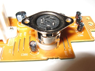

Re: Смена мафона в монтере 3.
Когда менял мафон, не нашел переходника на усилитель, круглый который, взял с родной магнитолы разъем и к нему тюльпаны припаял, все работает.
Power On - 12в или 2в, как выше писали?..
Ground - цеплять на землю или сюда цеплять минусы всех тюльпанов?
Остальные четыре на плюсы тюльпанов, их минусы просто на землю или на землю самого разъема?
- hc2hunter
- Сообщения: 7284
- Двигатель:: 6G74 MPI
- Откуда: Смоленск
- Благодарил (а): 492 раза
- Поблагодарили: 468 раз
+12 или +5, точнее не скажу. скорее +12.
это логический сигнал "включить усилитель". обычно появляется сразу как включаешь родную магнитолу.
и вообще он есть и на многих современных магнитолах.
землю можно по разному организовывать, но раз пишут, что Signal Ground - наверное лучше все земли тюльпанов именно сюда собрать.
