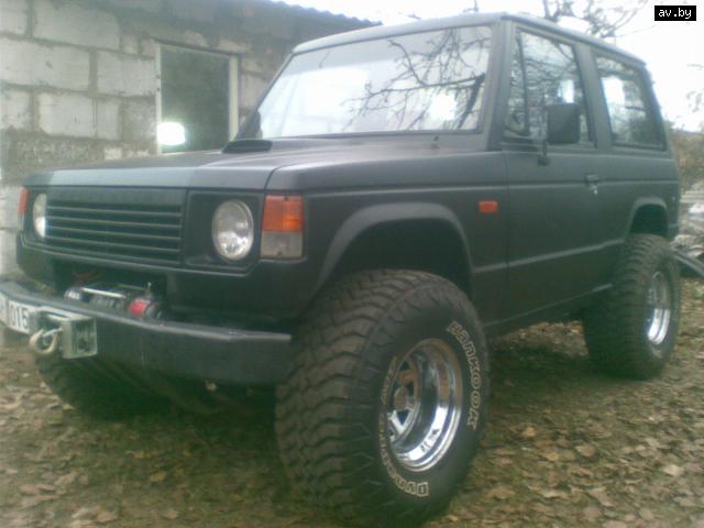

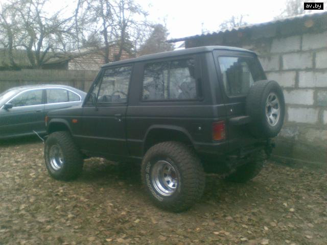

Всем добрый день! Хочу такие диски на своего Паджеро, как на фото! Можно вот так по фото примерно прикинуть их параметры? Спасибо!

Eferalgann писал(а):Всем добрый день! Хочу такие диски на своего Паджеро, как на фото! Можно вот так по фото примерно прикинуть их параметры? Спасибо!
Чето похоже на 15/10 с вылетом -40.
