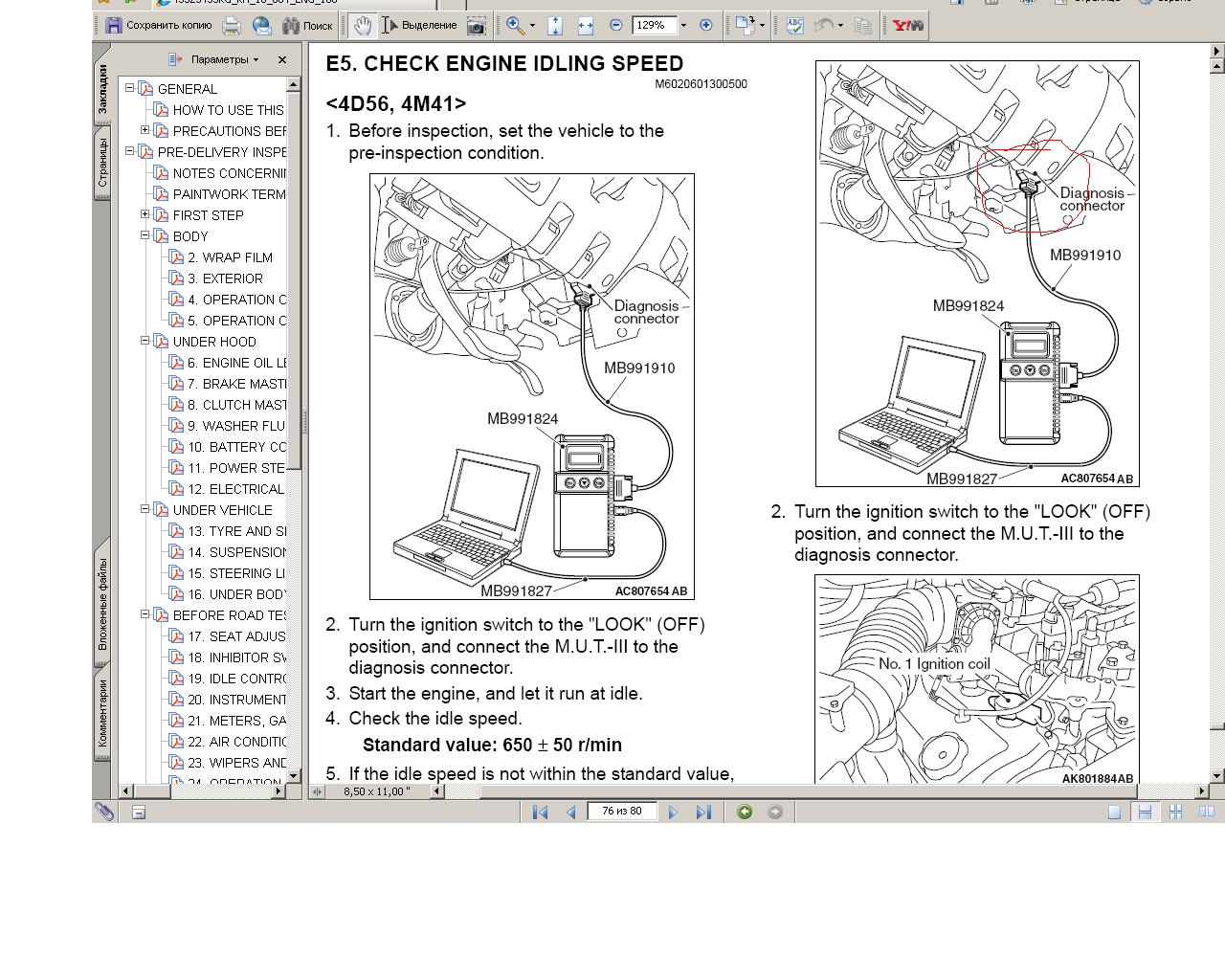

господа....а где сопсна находицо диагностический разъем???под рулём не нашел...хотя я не снимал кожух, кот. над ногами водителя...там он покоится?я просто смотрел через лючок предохранителей ну и там над педалями отверстие))

Dimasty2008 писал(а):господа....а где сопсна находицо диагностический разъем???под рулём не нашел...))
Тут:

оооот спасиииибо добрый человек!)))
