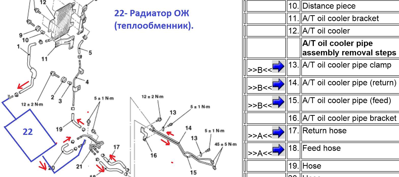

Парни, чёт у меня схема не стыкуется. С коробки масло должно идти в радиатор АКПП (у кого он есть) и вернуться с теплобменника, как показано на схеме стрелками. Но судя по этой же схеме и по описанию в таблице получается наоборот, или я что то напутал в столь поздний час? Верхняя дырка из коробки это выход или вход ёклмн?

Олег! Если от стегнуть патрубок 1, что на схеме, от допрадиатора и завести мотор, то масло пойдет именно из этого патрубка, а не из радиатора

Привет Андрей! Живых на этом форуме на выходных ты да я:) У меня также, получается направление движения масла в обратном (относительно рисунка) направлении по контуру, а именно выход из коробки нижнее отверстие потом сначала теплообменник потом радиатор акпп и вход в коробку верхнее отверстие. Вопрос и возник после сравнения показаний датчика на разных патрубках. я вообще то думал, что сначала должен быть *основной* радиатор акпп.

Именно так.Lebed писал(а):Олег! Если от стегнуть патрубок 1, что на схеме, от допрадиатора и завести мотор, то масло пойдет именно из этого патрубка, а не из радиатора
На схеме перепутано направление потока масла.

Ну и славно, а то у меня уже руки зачесались переставить шланги:)
