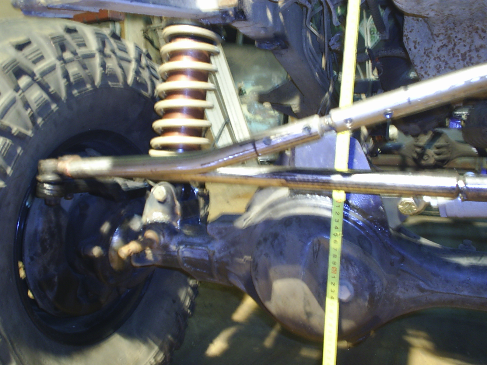

от кулака=сама чушка мм30(гайки утоплены,так что шпильки=штатные) далее,изгиб вверх мм на 20.....короче-соединительная тяга между сошками хай стир =около80 мм выше ореха....ruber писал(а):я вот пока понять не могу, будут ли у меня рулевые тяги прилетать в раму....МШУ писал(а):2ruber: я те дезу запустил,сорри=сошки хай стир изумительно встают при ЕТ=0 при дисках 8" и 35"\12.5 мезинец пролезает....единственное-зарание запасись 4 шт стоковми конусами под 2-ю сошку(заглушка на поворотный кулак идет без конусов)
на какой высоте от верха поворотного кулака получаются сошки ?
тут другой геммор вылезает: тяга Панара ввиде прямой палки не влезает(((((,
ясен пень,коляски разные,но опять прокурил тему с 1 стр=походу у тя будет то же.....
певая ацкая мысля была скрестить панару с соединительной ( аля Джокер)
проблема у мну= нет мощностей изгиба подобной палки( 50мм ст4)....как вариант перепилить сток от 70-ки или сдвинуть вперед порося с наращиванием рамы(((( бум смотреть))))

ЗЫ в первом варианте со шнивскими пружинами(чашки- в верхней
пл-ти рамы)-при артикуляции-ниче не встречалось
УПС! так у мну и дрыг поменьше...а я рассчитвал,что при сжатии пружин,чулок в подон дрыга не уедит,так что у тя должно быть ещё запас
кароче,фотосы могу скинуть тока в ВСК с приложенной линейкой))))
ЗЫЫ исчо раз просмотрел 1 фото из топика=с такими отбойниками и пружинами= не будет!!!!

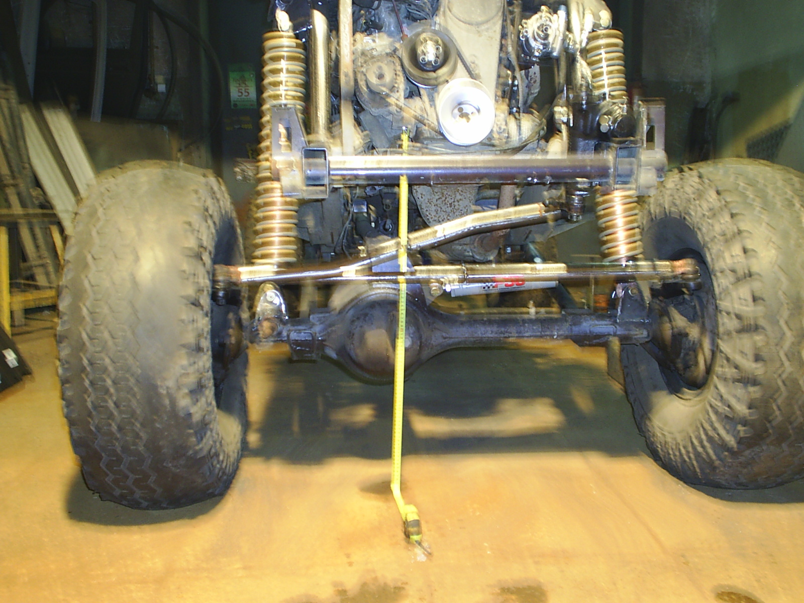

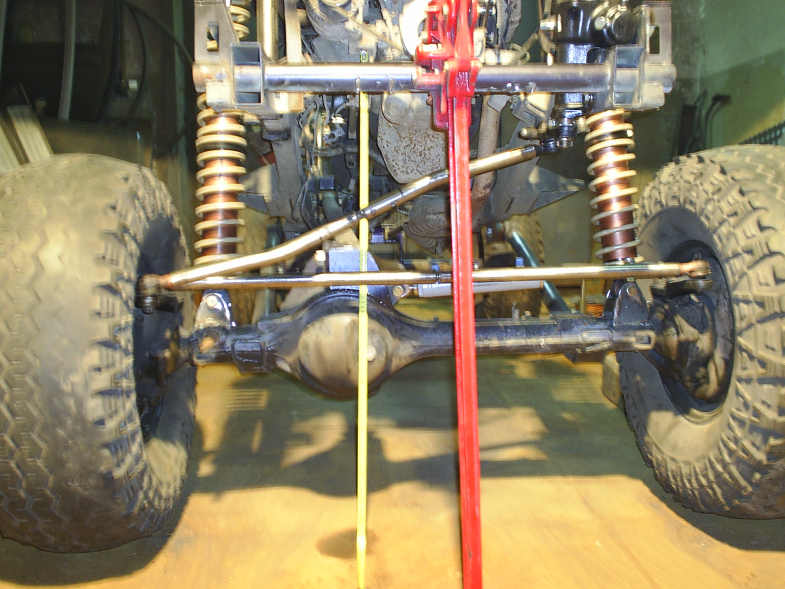

Парни SOS: Ruber,Pitdog,Rays
Вылез косяк:сначало строил подвеску....тупо всял за основу 50 см от земли в т.переката,дальше тулил упругие элементы из рассчета 50% сжатия....
Затем поставил рулевку хай стир....и ужас!при сжатие подвески,сошка на рулевом редукторе прилетает в соединительную тягу,а хода штока на сжатие еще 9 см....при том,что ход ама 29 см,жертвовать 1/3 хода и поставить тупо отбойник-как минимум глупо....
ВОПРОС:для себя вижу 2 решения:
1)сместить рулевой редуктор на 5 см вперед
2)перенести верхнюю точку крепления стоек вниз на 10 см
По трудозатратам оба варианта почти единтичны....а вот коляску ЕЩЁ выше на 10 см делать чета не айс....капот и так ,по прикидкам 140см от земли(((((
Че скажите?
Зы вариант замены поросенка с "обратной" сошкой в моем случае не катит,по причины наличия в существующем сверловки под рэм ассист
Че скажите?

У меня сейчас до капота где также - на 30 докатках 1,3 м с копейками, поднимать выше может и не стоит.
А если соед перекинуть вниз (шаровые смотрят вверх) выйграеш сантиметров 5 и отбойники (или тогда уже поднять на 3-5 см)

Уже всёpitdog писал(а):У меня сейчас до капота где также - на 30 докатках 1,3 м с копейками, поднимать выше может и не стоит.
Тоже думал вниз соед. перекинуть=,но гимор со втулками и по новому конуса разворачивать.....
В общем,пришли к консенсусу=высокая авта =зло
ЗЫ была ацкая мысля : переставить сошку на 180 гр,а в рулевой вал втулить редуктор,типо ускорителя на котлетах,ну ты понял,чтобы вал в другую сторону вращался))))))
