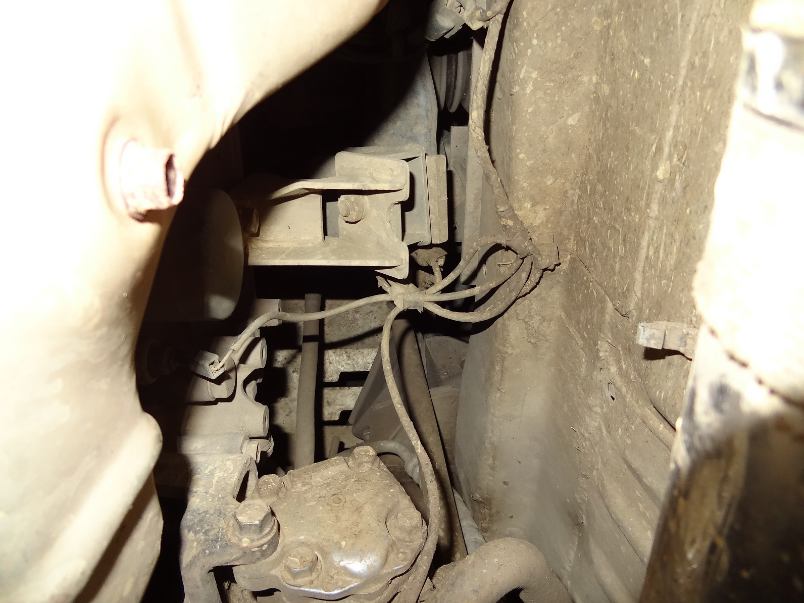

Опустил подрамники, патрубок радиатора перегнуло на выходе крышки термостата, радиатор при лифте 6см полюбому надо опускать.

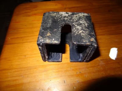

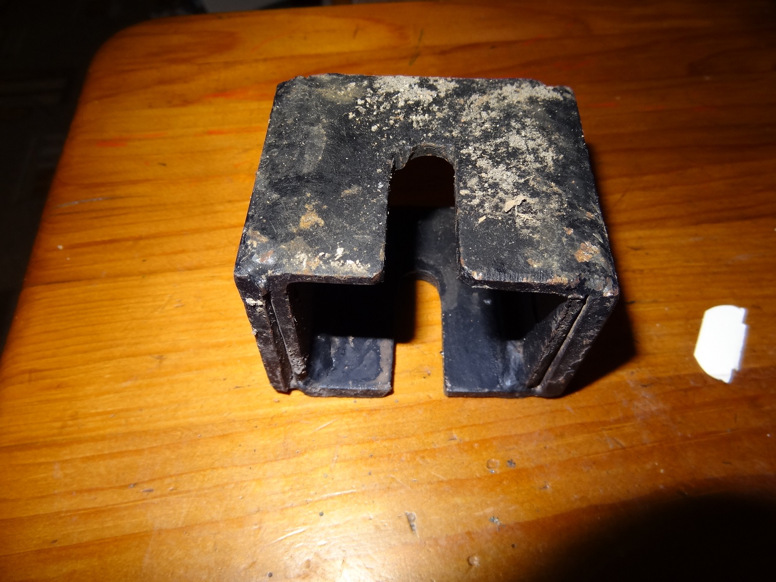

Да тогда двигатель остаётся на своём месте ,я делаю так ,только на подушке центрующую бобышку стачиваю

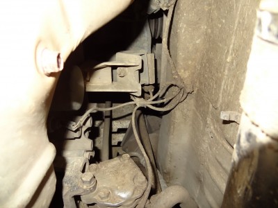

Возьми трубу 60х60 х4 L80 мм два отверстия напротив друг друга со смещением смещение как на подушке делаю пазы для удобства установки ,только пазы стал делать навстречу друг другу

iRiver Этим смысл есть морочиться при лифте ниже 70мм, тогда удлинять много шлангов и проводов приходиться, а так наоборот даже хорошо что он относительно кузова ниже становиться, центр массы меньше. Ослабь хомуты и проверни шланг так чтобы он был не на излом, эта тема пройдена многими, никто ничего не поднимал.
А то получаеться что вы из-за копеечного шланга столько работы делаете, не нужной и даже вредной.

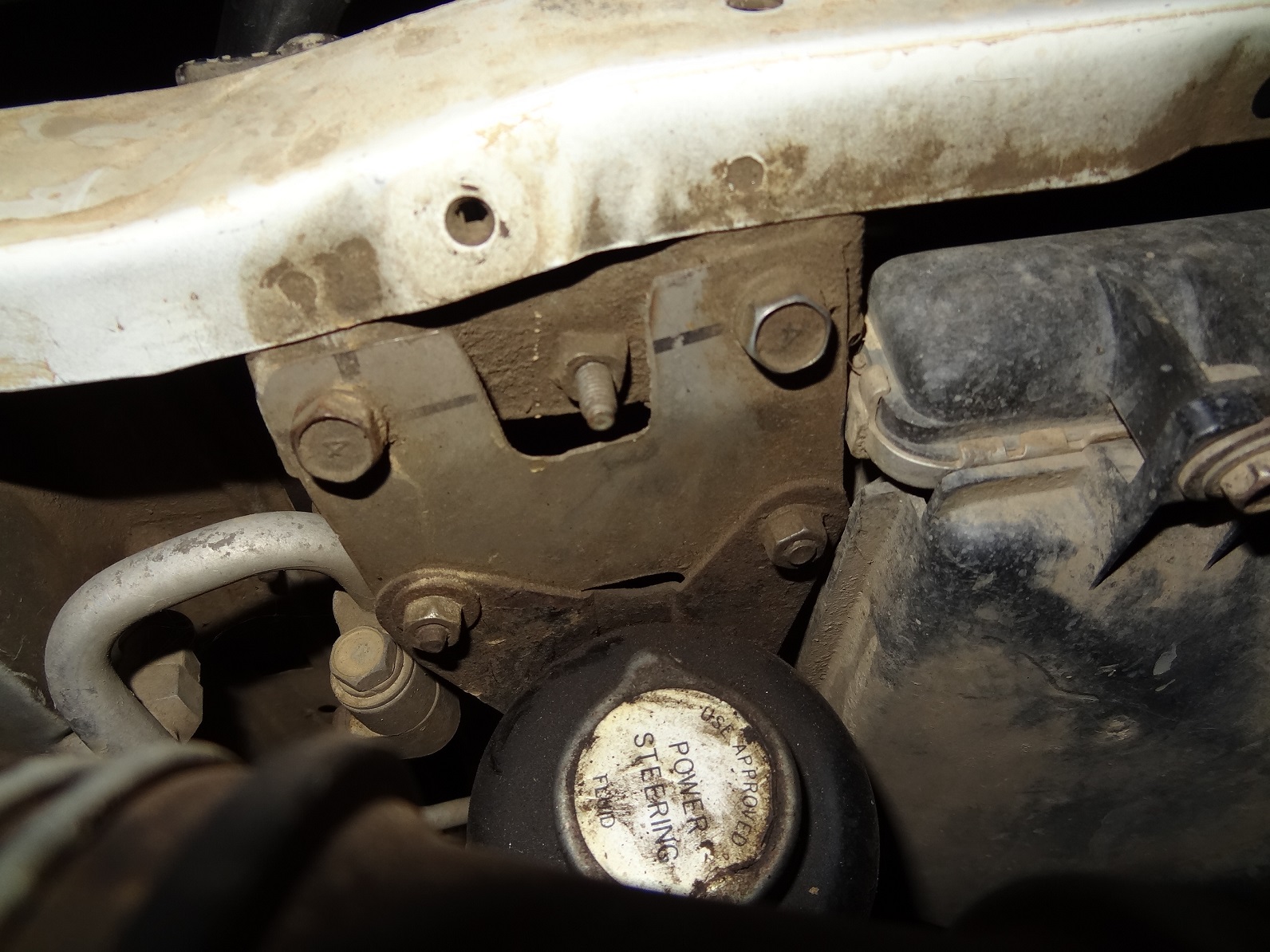

зы: m0nster, кроншейн переноса бачка ГУР не стреляет по дыркам, он слишком толстый и нормально не встает на место. Имхо такая толщина пластины не нужна.
