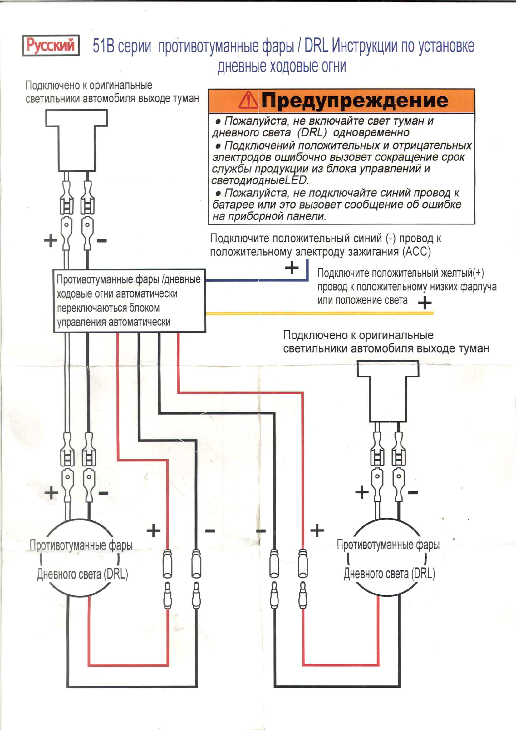

Тоже купил такую, ставить буду в пн-к, сказали за 1000р установят. Схема подключения с фото прилагается. Есть и в .pdf

Действительно,инструкция по установке прилагается.

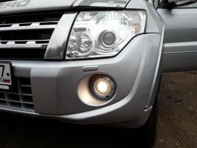

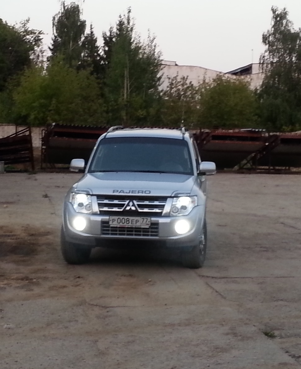

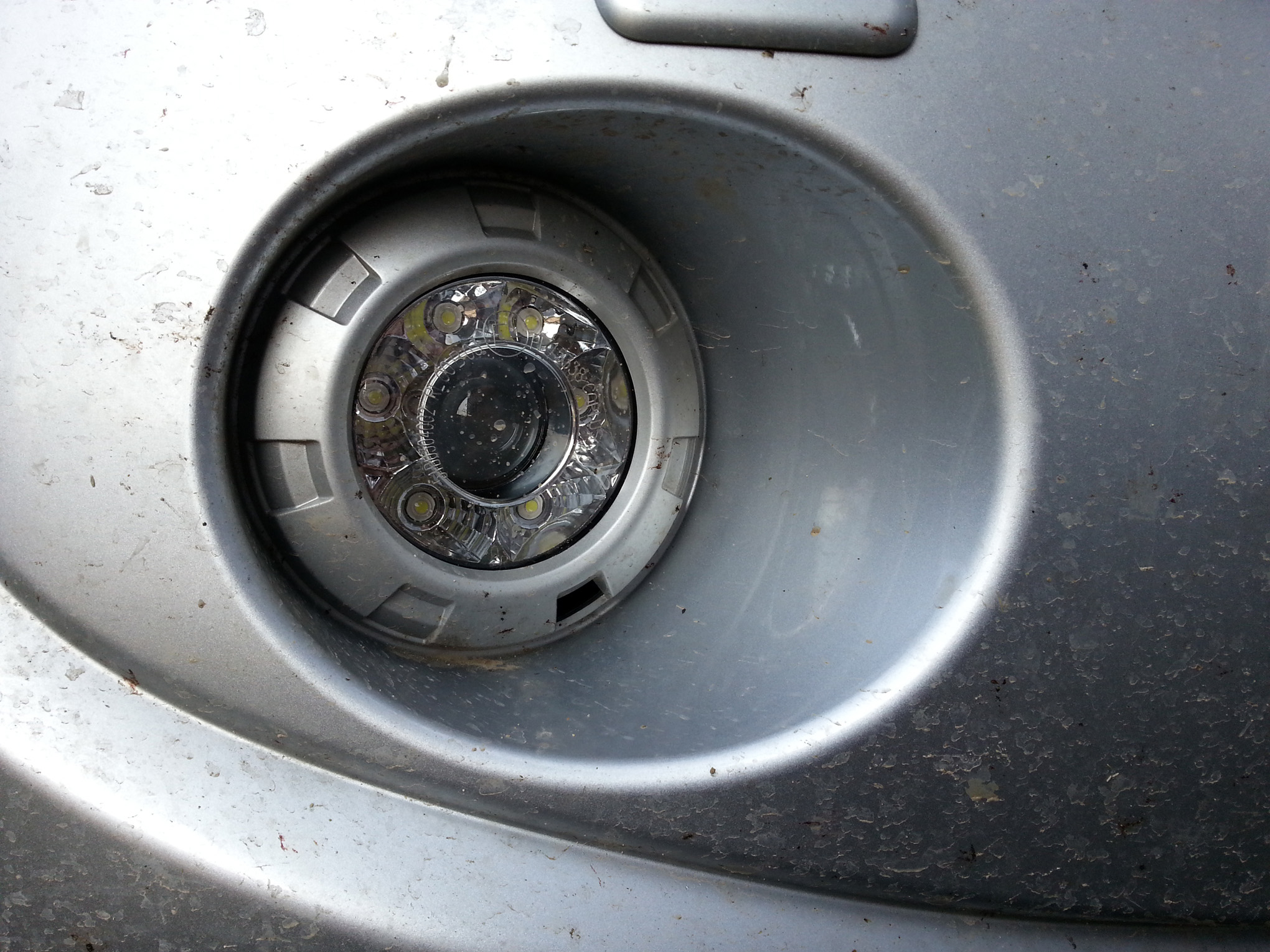

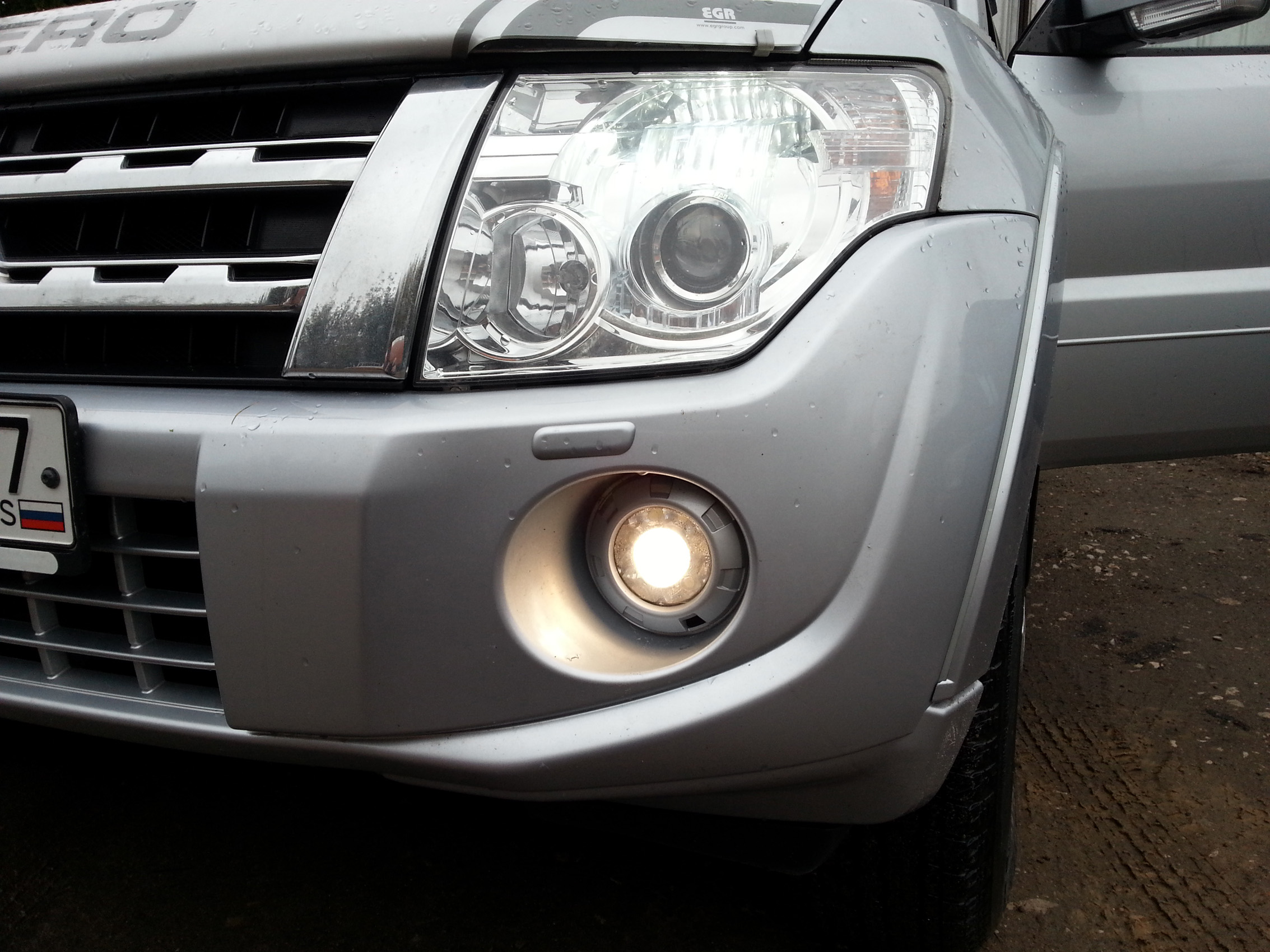

Я вот такие поставил. Дневные вместе с противотуманками(светят противотуманки не охти) ДХО хорошо,ярко. производство китай.
. Вот светят противотуманки.
