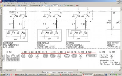

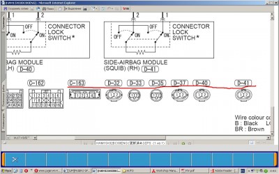

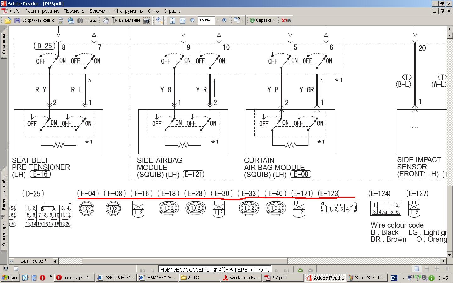

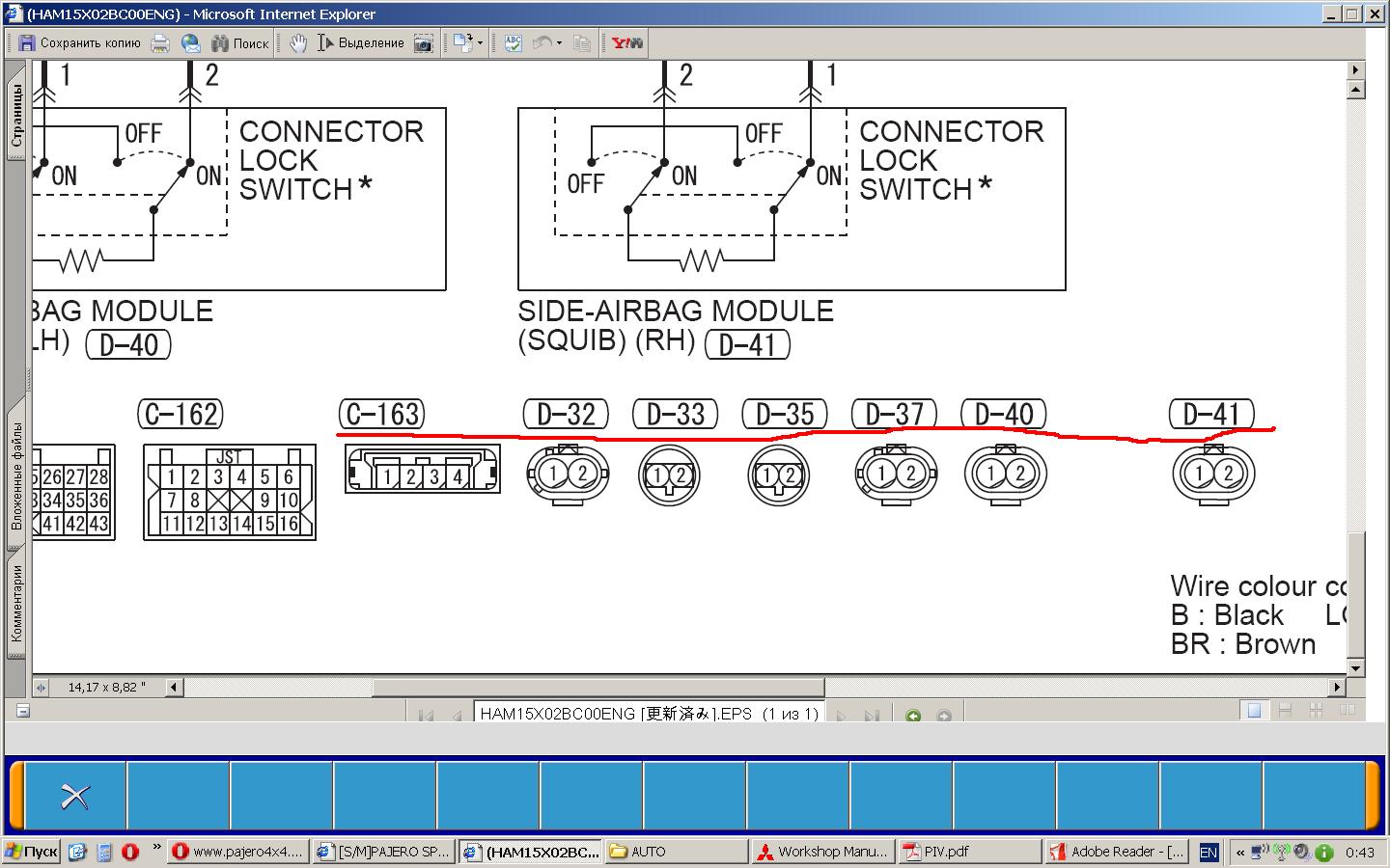

Сообщения: 57475
Поблагодарили: 4803 раза
Re: Загорелась лампа неисправности подушек безопасности
Grisha писал(а): А у П4 другие разъемы? Да, другие, говорят.
Ага особенные......................... Не разъёмы другие, а заводы другие. И естественно труженики на них............. :)
Grisha
Сообщения: 137
Зарегистрирован: 27 окт 2011, 19:58
Двигатель:: 6B31
Сообщение Grisha »
Не, разъемы более качественные, другого типа, я ж грю - экономят :*JOKINGLY*: Не зря на П4 300-500 тыров накидывают :;-):
Сообщения: 57475
Grisha писал(а): Не, разъемы более качественные, другого типа, я ж грю - экономят :*JOKINGLY*: Не зря на П4 300-500 тыров накидывают :;-):
Накидываю за "легенду"
Я выделил болие и мение качественные разъёмы. как говорится найдите различия.
П4
П4
Спорт
Спорт
