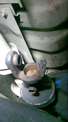

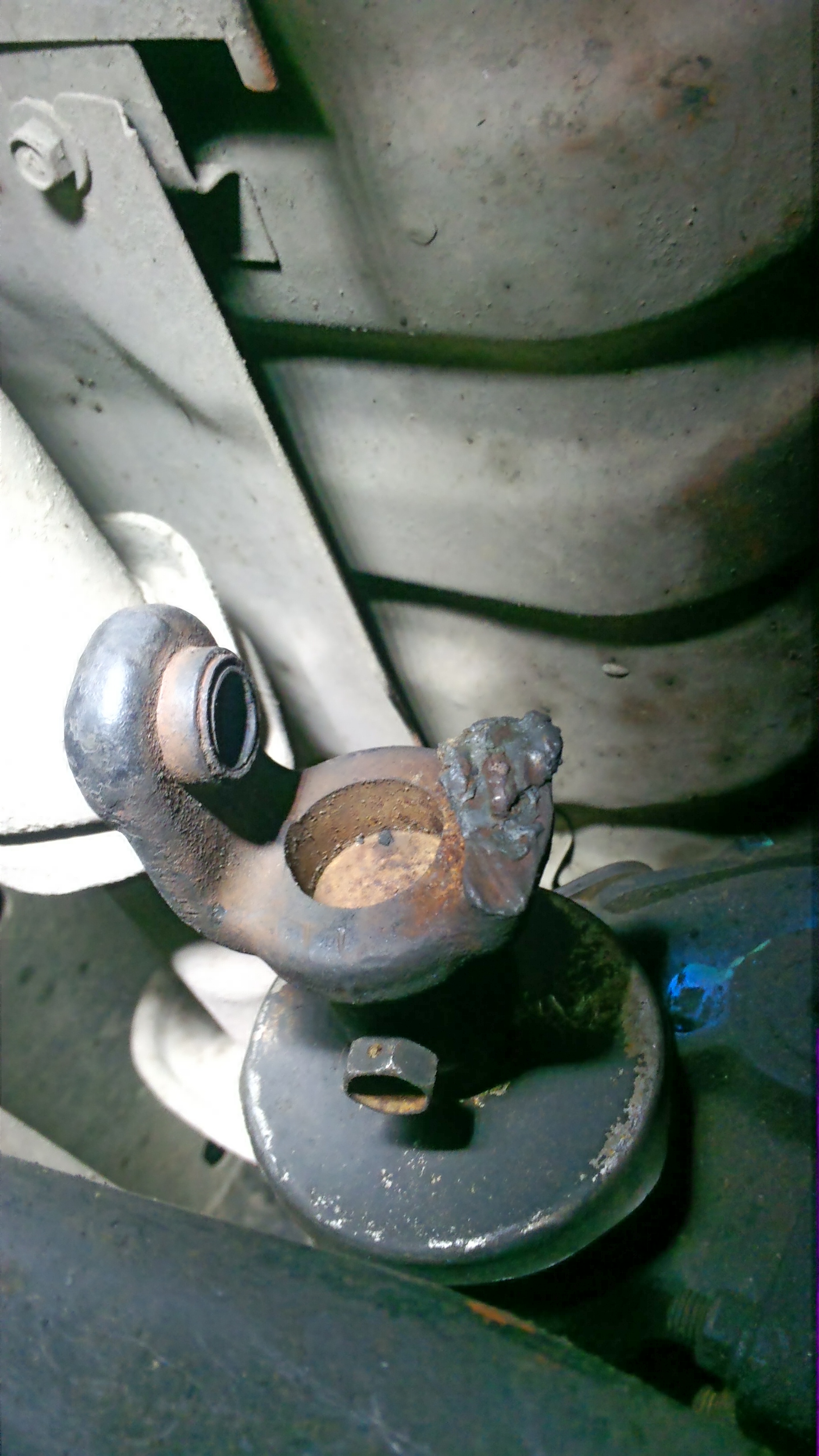

Люди добрые, спасите, помогите! Купил себе на монтеро 86 г мех. лебедку с карданом, но вот беда на кардане нет части крестовины, которая одевается на вал КОМа. У меня такая есть но, на коробке разборщики срезали одно ухо автогеном. И получается лебедка есть, а собрать не могу. Может есть у кого, готов приобрести за разумные деньги. Вот фото

Ё-мое, неужели нет ни у кого, это жалкого куска кардана?

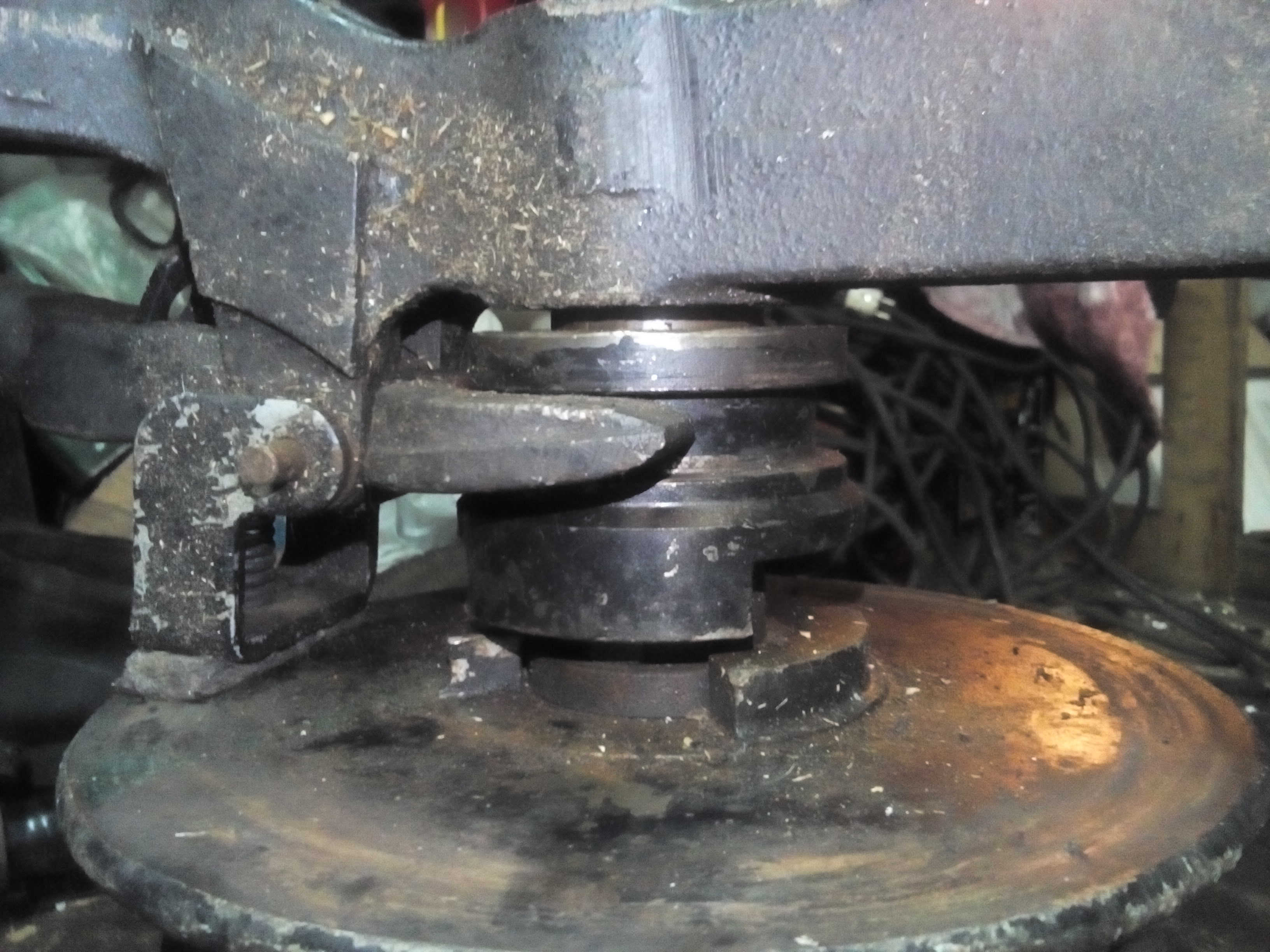

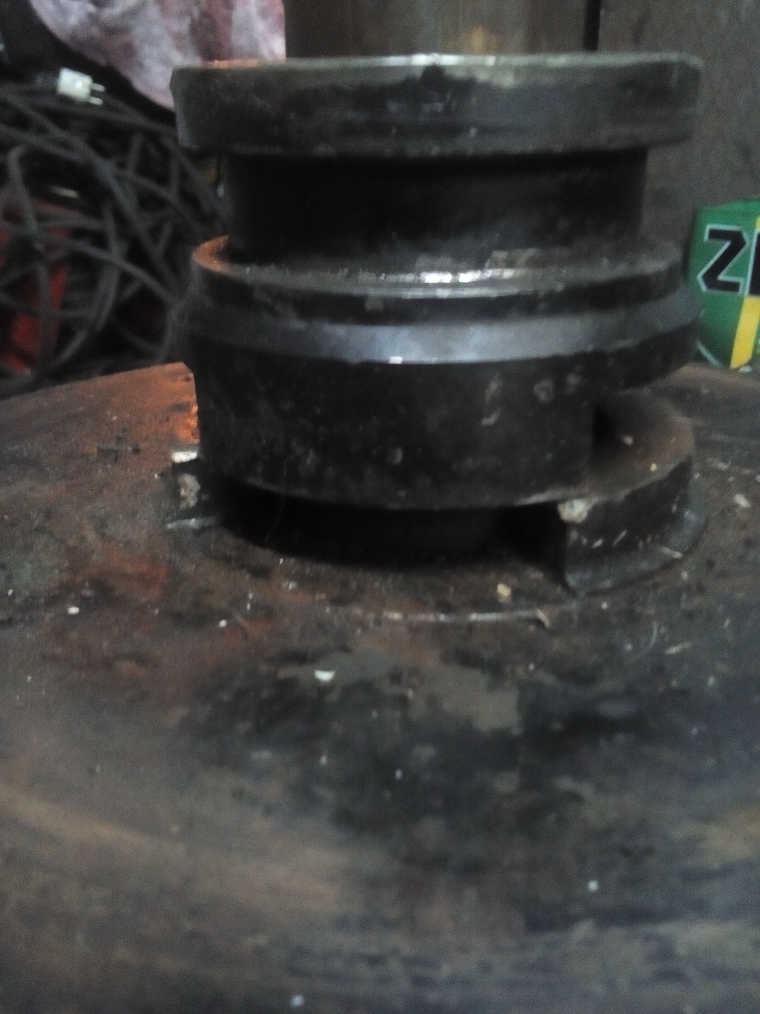

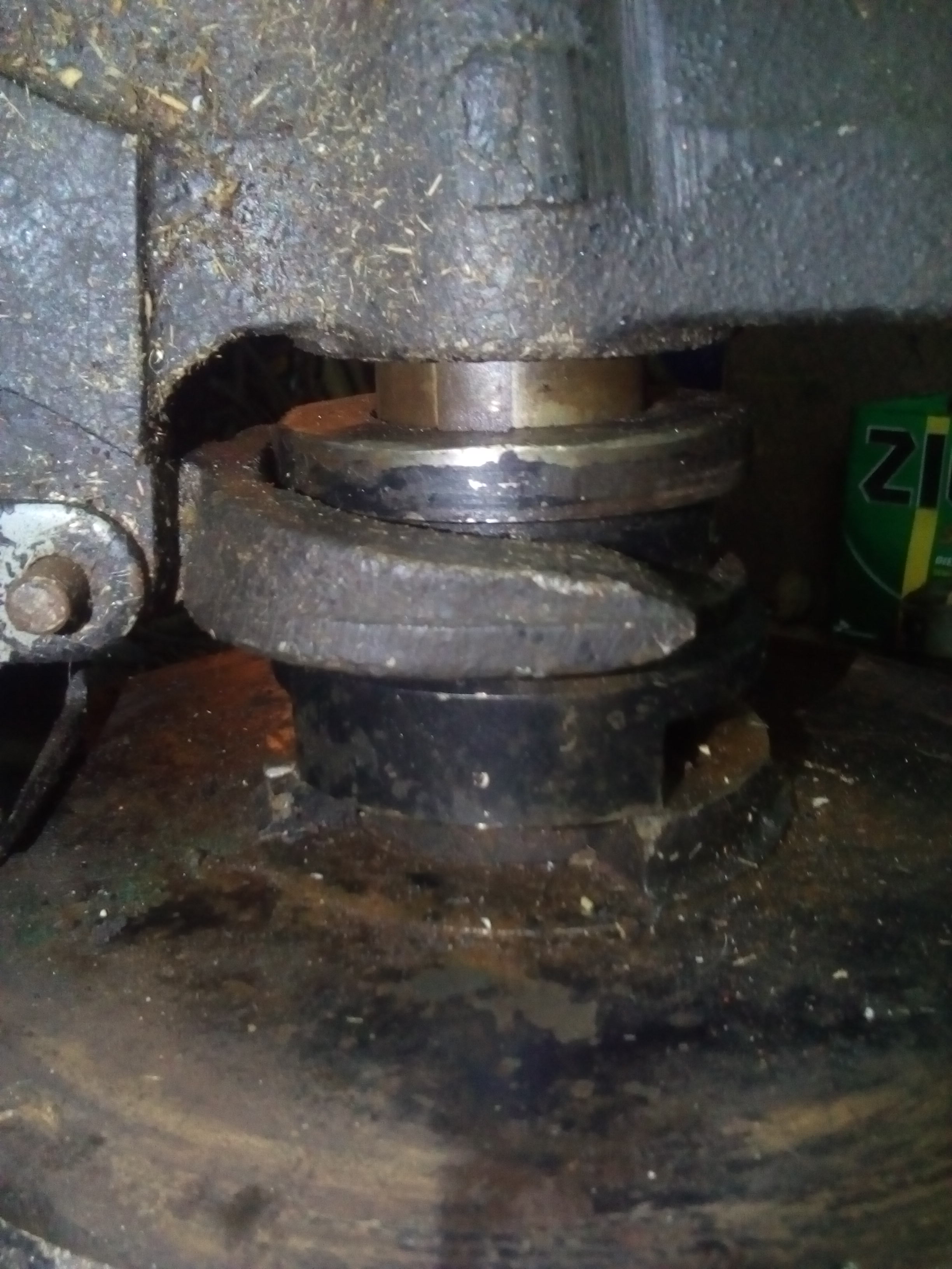

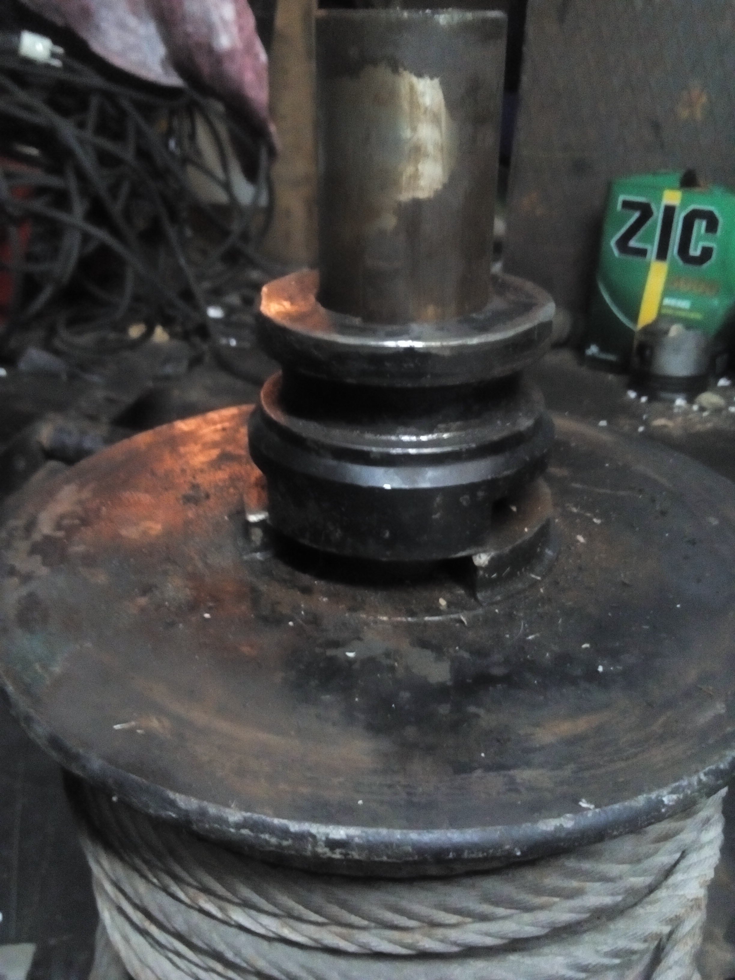

обьясните знатоки мехиники, для чего вообще эта муфта если она сидит на одном валу с барабаном и на одной и той же шпонке? у меня почему то она не входит в зацепление с барабаном, не в одном из положений
да и что даст это зацепление, если она продолжит вращаться с барабаном??? я так понимаю это тормоз...

На валу канавки и в муфте тоже в них шпонка, т.е муфта крутится вместе с валом и двигается по шпонкам для зацепления с барабаном, в общем для свободной размотки. Вал на шпонках не должен сидеть, он свободно крутится на валу. А вот то что пазы не входят в барабан это странно, наверно не родная, но думаю подточить не проблема

Да. Все правильно. Барабан свободно вращается в подшипниках на валу. Для свободной размотки троса. А муфта куачковая все время вращается заодно с валом,получая вращение через шпонку. Когда нужно принудительно вращать барабан-передвигают муфту, она кулачками входит в зацепление с такими же кулачками на барабане и тогда момент с вала передается на барабан. То что не доходит... х.з. можно разобрать и посмотреть шо там за бяка. А может достаточно будет просто почистить,"расходить". Может кулачки плотно из-за краски,грязи, или ржавчины входят друг в дружку
