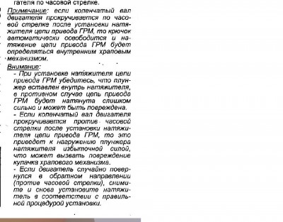

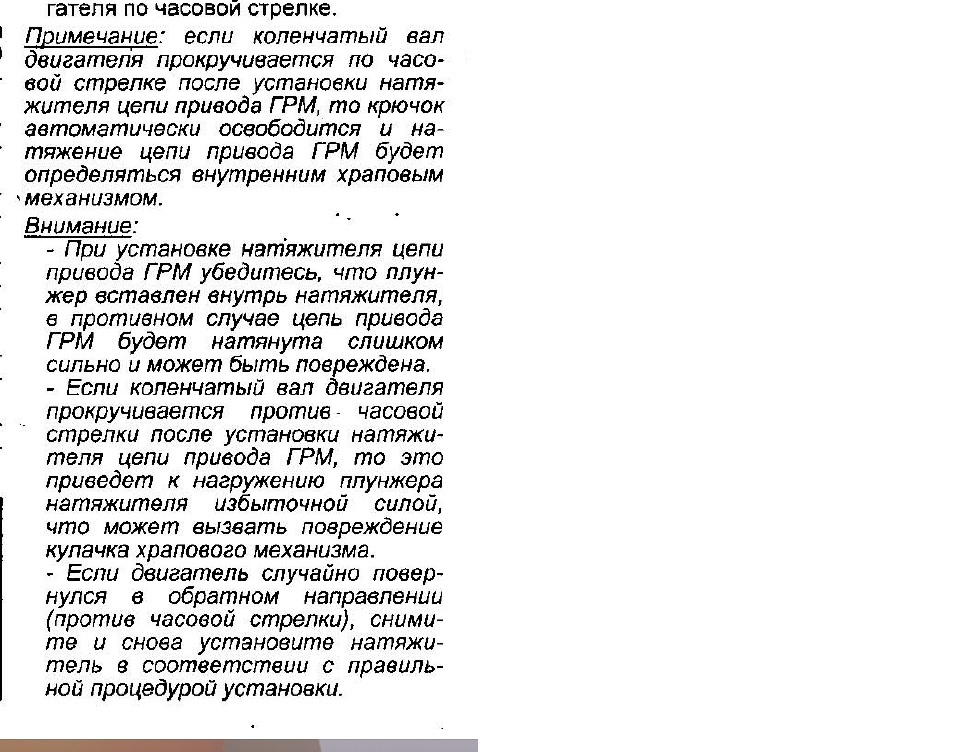

Разглядывал картинки в файле "Технические особенности и обслуживание автомобиля
Mitsubishi Pajero IV.pdf"
и чего-то недопонял,
при взгляде спереди коленвал по часовой крутится при нормальной работе?
Цепь крутится в обратную сторону, т.к. сидит не на КВ, а на соседнем вале, приводится от КВ через звездочку.
Если так, то правая ветьвь цепи (при взгляде спереди) при нормальном рабочем вращении КВ прослабляется и её натягивает натяжитель своим усилием.
При обратном вращении эта ветвь давит на натяжитель и цепь при этом никак не может перетянуться.
Так что, я зря перевзводил натяжитель после того, как провернул двиг в обратку?
И страшилка о перенатяге цепи при обратном вращении КВ миф?

Вот что в мануале грят по этому поводуLeo396 писал(а):...
caution
If the crankshaft is turned anti - clockwise after the chain tensioner is installed, the plunger will be excessively tensioned,
causing the plunger to go beyond the cam inside the chain tensioner.
Как раз про чрезмерное натяжение цепи и повреждение натяжителя

Гугловский перевод:
=Если коленчатый вал поворачивается против - по часовой стрелке после установки натяжителя цепи, поршень будет чрезмерно натянута,
в результате чего поршень выйти за пределы камеры внутри натяжителя цепи.=
Нет тут речи о перенатяжении цепи, говорят, что натяжитель сломается, а что там может сломаться? зуб или собачка, никто на форуме не говорил о сломанном зубе или собачке после обрыва цепи.
Т.е. вопрос то в том, почему цепь рвется и как этого избежать по возможности.
здесь первопричиной при малых пробегах всегда называли обратное вращение и как следствие перенатяг цепи,
так не складывается чего-то.

Ну так и я о том же-может вызвать повреждение кулачка.....
но о повреждении кулачка при обрыве цепи здесь что-то никто не говорил.
а о перенатяжении цепи речи нет, и не может быть, т.к. нет перенатяжения цепи при обратном вращении.
