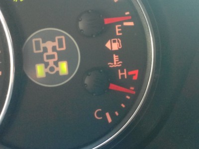

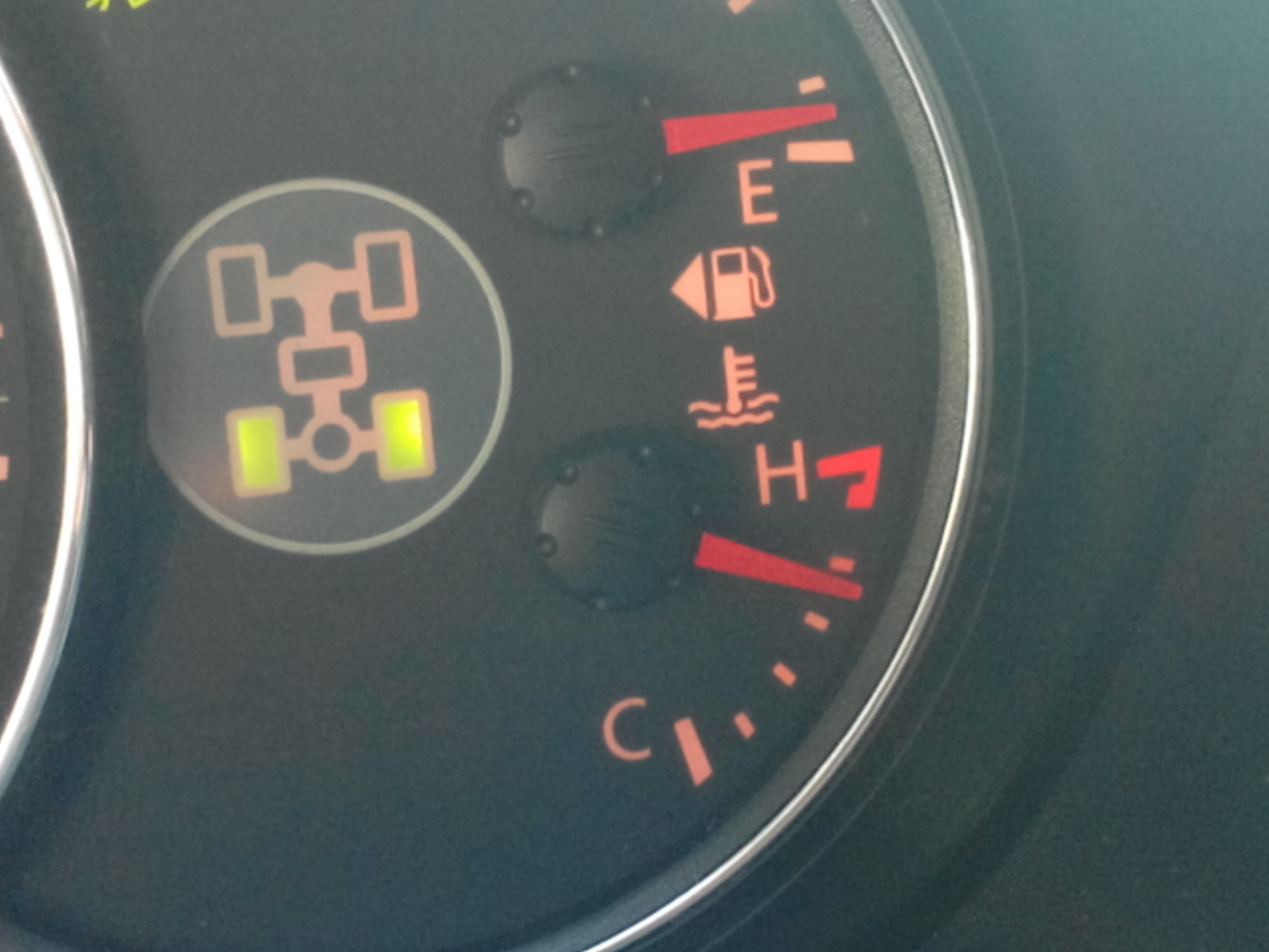

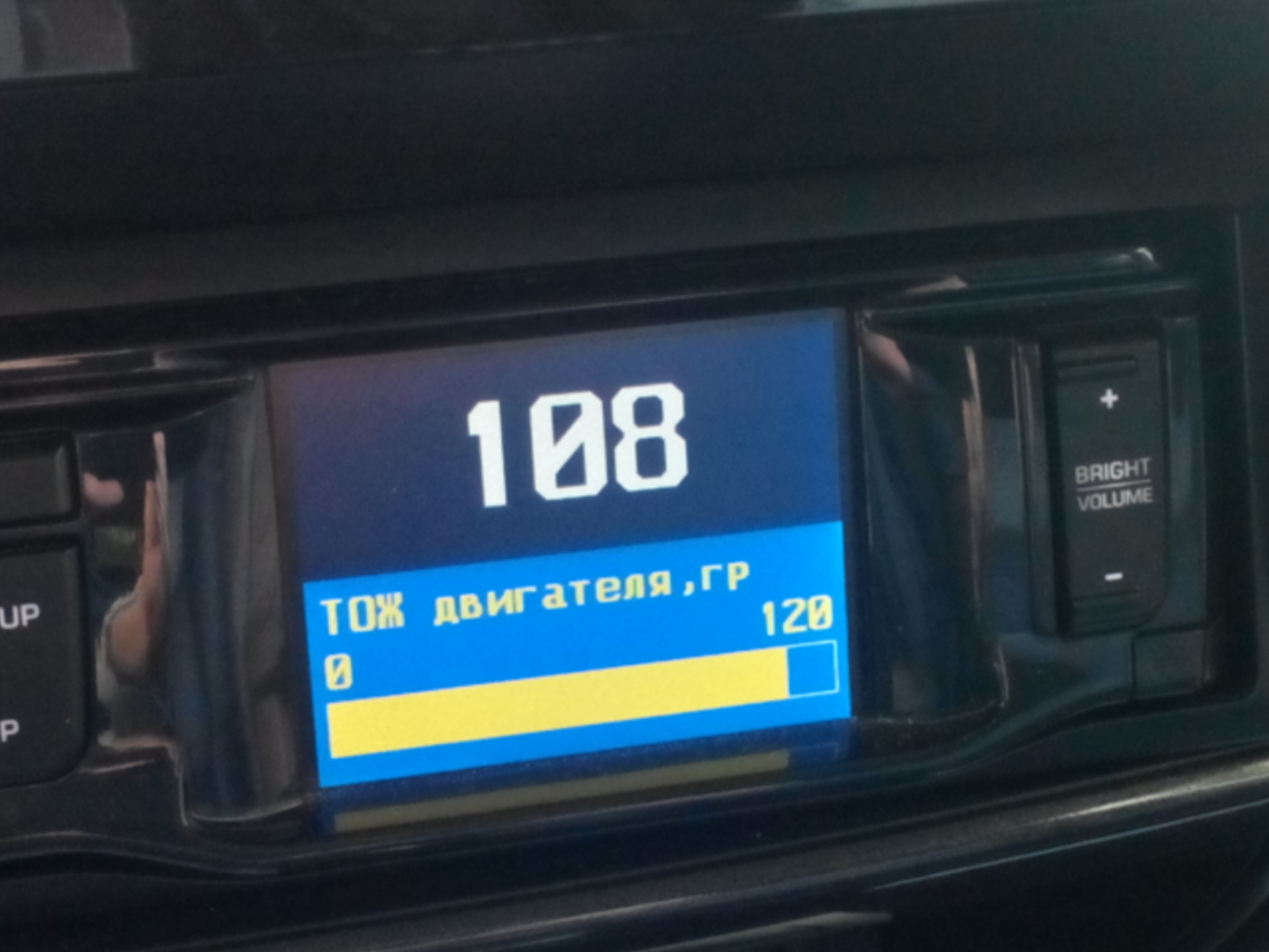

Доброго времени суток!
Прошу помощи.
Стоит уже паниковать и что предпринять в этом случае?
Греется в пробках. При начале движения температура падает до 89-92 градусов в течение минут 5-6.
Стоит доп.вентилятор на радиаторе.
Паджеро Спорт, бензин 3.0, АКПП.
Температура наруж. воздуха (по мульту) +38.
Прошу помощи.

Да ужжж, температура за 100, а стрелке на приборке еще очень далеко до красной зоны
Зачем они вообще эту стрелку сделали, надо было лампочками синий, зеленый, красный обойтись
И это на внедорожнике
А совет один- чистить радиаторы, доп вентилятор то работает? Слышно?

Слышно и видно! )))Napic писал(а): доп вентилятор то работает? Слышно?
