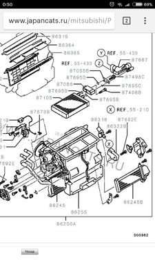

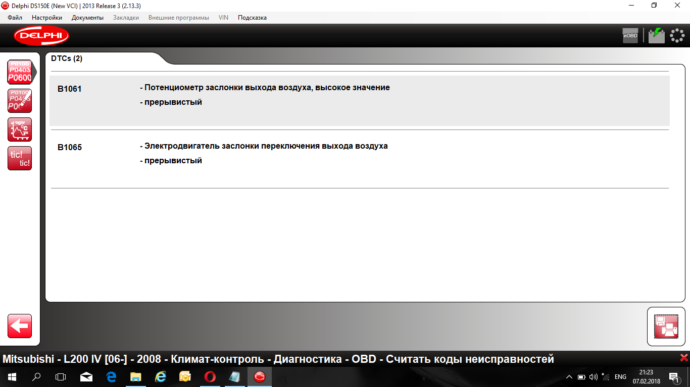

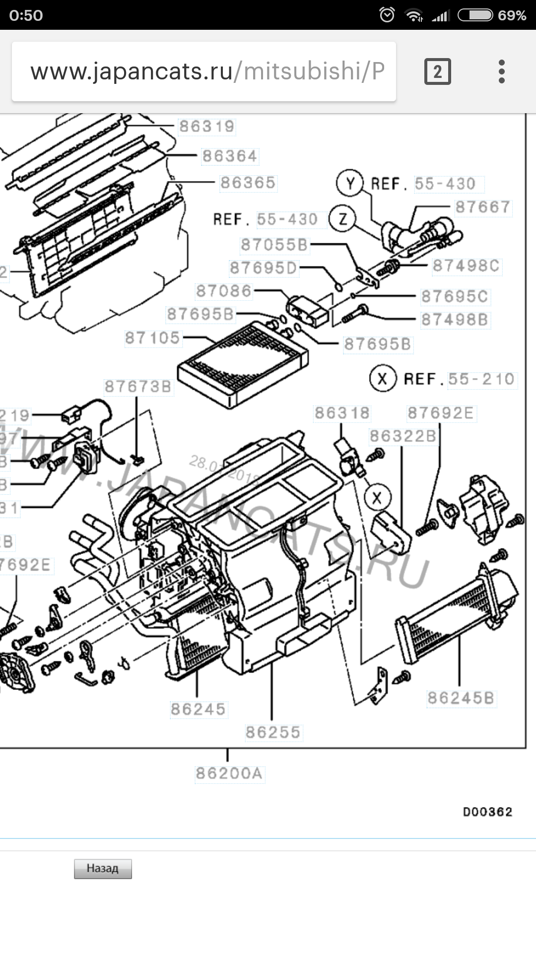

есть еще один вариант.
у меня примерно раз в 1,5 -2 месяца, в холодное время года, появляются ошибки по климату (смотрю китайским ds150e), пока ошибку не сбросишь, климат работает явно хуже.

Может привод заслонок клинит? Смазать надо например.DenisR писал(а):есть еще один вариант.

вот опять ошибка вылезла, последний раз была примерно 2 месяца назад

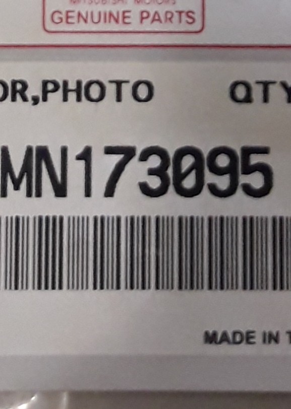

НМПС 3,2 2008 г.в. - все искал причину не нормальной (как мне казалось) работы климат - контроля. Ну и не совсем внимательно прочитал тему. Хотелось улучшить, в связи с чем купил датчик света. Пришел за 2 недели с ЭКЗИСТа.
Заказ Бренд Артикул Описание Кол-во Сумма
US-0037794 Mitsubishi MN 173095 Датчик света 1 1958
Ваш менеджер: Буньков Дмитрий Сергеевич
Телефон(-ы): +7 (34675) 3-45-87
Эл.почта: sivetskiy@exist.ru
Адрес: Советский, ул. Железнодорожная, д. 42А (первый этаж ТЦ «Автомир»)
Полез ставить!!!!! А он ...ука установлен. Кому отдать. Мля, по нынешней цене топлива, 40 литров соляры.
