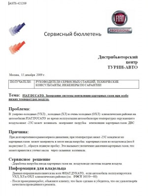

Наверное есть. Все модели затронуты, у которых были blow-by heater-ы...CoolBDW писал(а):Кстати, на П4 (при всей разности) есть такая отзывная кампания?
В сервисмануале 2012 года на П4 приведена схема подогрева, есть реле подогрева и есть проводка к нему и сказано, что ставится он на некоторые модели, а на какие - не уточняется...
№4 по проводке Больше никакой информации нет. Надо просто прийди в салон и посмотреть - есть ли он на новых моделях физически.... Но ведь можно и всегда поставить, если вся проводка есть....

Что ж там случилось-то с этим подогревом, что так резко стали его снимать?

Со слов ОД, были случаи задымления или возгоранияCoolBDW писал(а):Что ж там случилось-то с этим подогревом, что так резко стали его снимать?

Тойота же отзывает кучу машин из-за того что возможен запах в блоке управления стеклоподъемниками, тот который в водительской двери. Про возгорания никто не говорит и возможно их и не было - просто предусмотрительно не доводят до реальных возгораний.CoolBDW писал(а):Что ж там случилось-то с этим подогревом, что так резко стали его снимать?
У митцу возможно были возгорания. Может масло из сапуна загоралось или пары этого масла. Говорилось же в письме про неприятный запах.
А по инструкции вроде нельзя эксплуатировать машину ниже 30 градусов. Если и перемезнет сапун, то скажут, что не выполнил требования эксплуатации. Найдут какие-нибудь нормативные документы и съедут с ремонта. Это как с допуском одного литра масла на сто км. Чтобы не чинить движок
