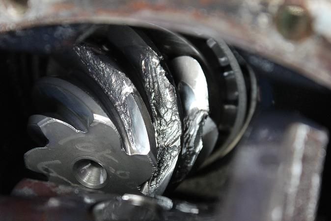

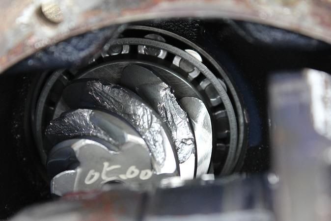

Вот фото пары нашел...
Амеры тоже сказали, что необкатана была имено по этим фоткам, кста там видна гравировка размера шайбы в дюймах.

Как и сказали раньше. При установке пара регулируется и выставляется зазор в пределах допуска. Больше- будет гудеть, меньше- греться. Можно ставить по минимальному допуску для возможной "допосадки" всех элементов (подшипники, пары, ...) на место и "притирки".
А расслоилось у тебя по цементации верхнего слоя. Более твердый слой под негр узкой просто пластом "облез" с менее твердого.

Так мы сразу и предположили, но выставленно все было правильно, впрочем как и те пары которые уже больше года ходят без проблем (тьфу три раза). Мы только поставили и первые выходные погнали в лес. Естественно про накат, стоянку первые 20км - никто и не догадывался, бумаги на английском, сборка русская ))))). (Америкосы про это не знают).))) при этом ведомая шестерня - даже не поцарапалась...

марсель писал(а): А расслоилось у тебя по цементации верхнего слоя. Более твердый слой под негр узкой просто пластом "облез" с менее твердого.
+100
имхо ацки перетянута гп....как притянули опорные подшипники-ваще хз.....пара даже посинеть не успела

Да не перетянута, смотрели в 5-6 местах, прокручивая пару. По окружности у пары везде зазор разный, минимальный зазор был в норме, в остальных метах на 3 десятки больше. Синеть она не могла, просто рванул ее поднимаясь в гору, прыгая по колее, ударные нагрузки ее убили, и только 3 зуба. Ведомая не пострадала

То, что по окружности разный зазор- норма. У меня тоже так на всех парах. При допуске в пределах 0.16-.2 мм я по кругу сначала сделал .16-.2. Был небольшой гул, подтянул до .14-.18 кажется примерно. Стало ОК.

NazareT писал(а):.....минимальный зазор был в норме, в остальных метах на 3 десятки больше....
Когнитивный диссонанс,не иначе))))))если тепловой зазор должен быть от 16 соток до 2 десяток ;)
Либо "череп " кривой( нужно было с индикатором ,без шестерни покрутить,либо шестерню без динамки затягивали

Не, не не на 3 десятки, на 3 сотки... 3 десятки - перебор ))))

ну))) я и грю,чо,походу ты с Азиатом штангенциркулем или рулеткой зазор выставляли))))))
