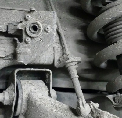

Дедон69 писал(а):Да.Вот Оно,лицо кризиса! ::-D:
на биотяге?
вижу гсм на заднем фоне ::-D:

Конечно,и заправка рядом!

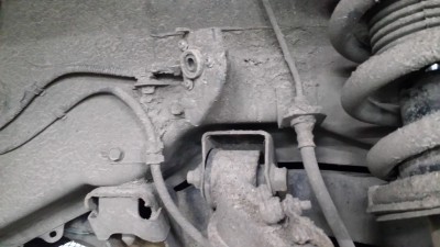

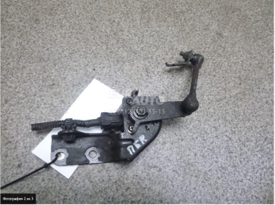

Друзья подскажите. Сломался кронштейн вместе с тягой. Передний датчик. Сломался у предыд. владельца. Теперь в датчике дыра куда должен вставляться кронштейн. Можно ли как то решить эту проблему?
Вырезать новый кронштейн или купить?
Как он крепиться к датчику?

rapsody писал(а):Друзья подскажите. Сломался кронштейн вместе с тягой. Передний датчик. Сломался у предыд. владельца. Теперь в датчике дыра куда должен вставляться кронштейн. Можно ли как то решить эту проблему?
лучше фото скинь!!

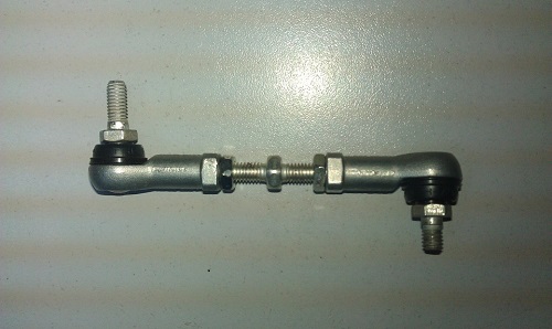

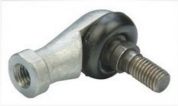

Столкнулся с общей проблемой....прочитал тему и сразу мне приглянулся украинский вариант....нашел в китае такие http://ru.aliexpress.com/item/High-Quli ... dVersion=1 если кому интересно.

Вот фотографии

Походу только покупать новый или бу.

rapsody писал(а):Вот фотографии
Я совсем недавно его менял. Дешевле всего на el-zap.ru , его номер 8651А064, обошлась в 9300 рубчиков. Б\у найти в Москве не удалось, была в Питере за 8500.

Если тут есть люди кому нужно сделать себе шток я думаю можно коллективно совершить покупку.
В Китае можно закупить такие шаровые пальцы что ли)))не знаю как назвать и собрать кому как нравится)

А жив ли сам датчик у форумчанина rapsody? По поводу же "как нравится"(с)- это не картина, кот можно писать "как нравится"(с) ))). ИМХО предложенный Вами вариант идеальное бюджетное решение непосредственно взамен ломающихся тяг с шаровыми пальцами.

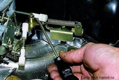

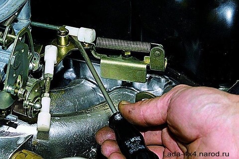

Привет Андрей. Насчет ссылок даже не заморачивался. С телефона сейчас искать неудобно. Есть картинка жигулёвских тяг.
На КАМАЗе почти такие. Только чуть потолще и железные. В общем кому интересен колхоз, необязательно его приобретать в Китае. Взять родную тягу и в магазин. Подберете из отечественного автопрома много схожих железяк.

Delika379 писал(а):... Есть картинка жигулёвских тяг.
На КАМАЗе почти такие. Только чуть потолще и железные....
уж слишком страшный колхоз))) ИМХО у китайских товарищей покрасивее)))
ПыСы. Закажу наверное у них. На всякий. Заодно и рассмотрим вместе поближе. 500 рублей не деньги, шпильки есть. На всякий))
