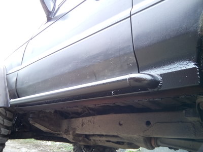

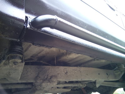

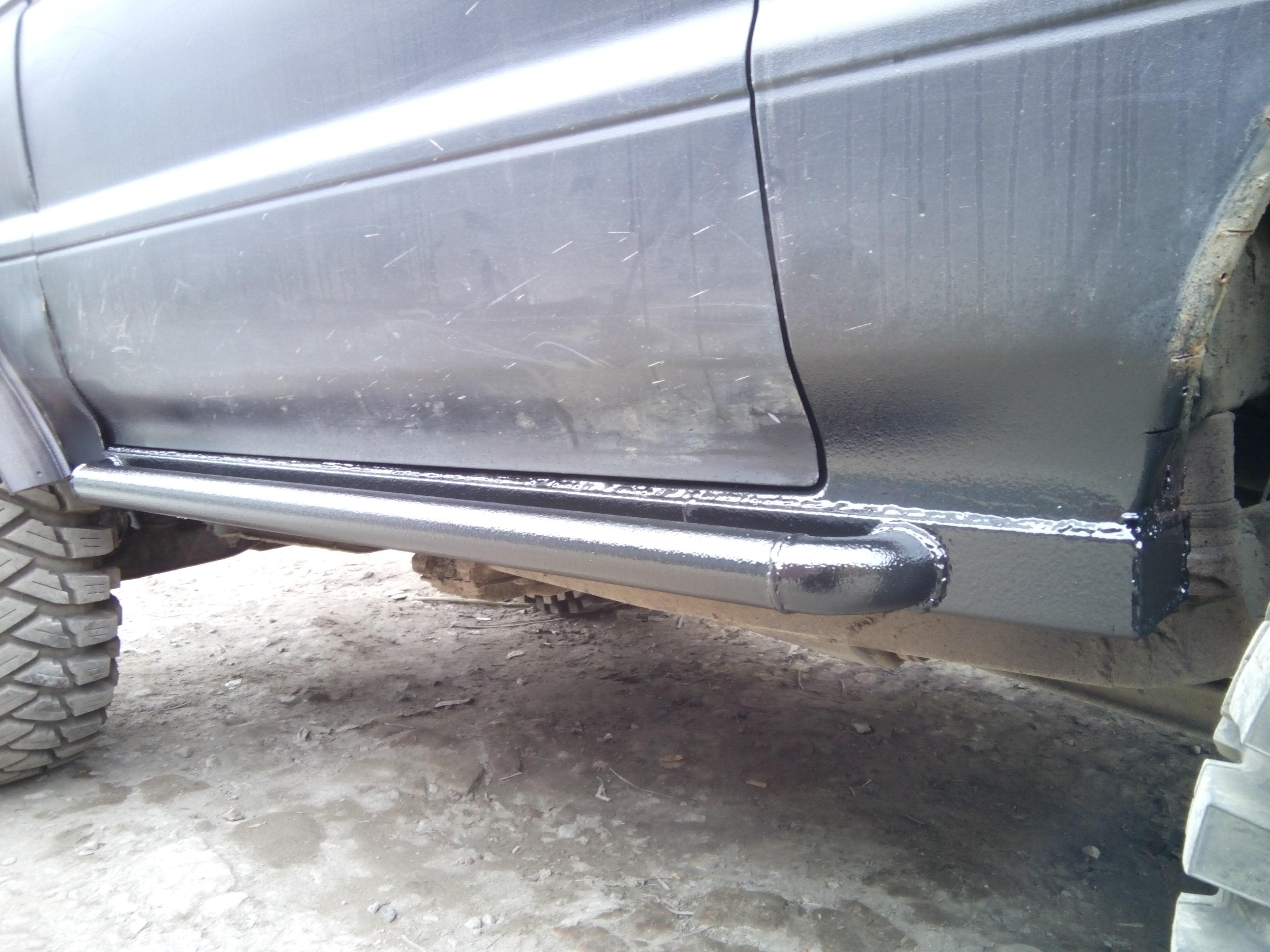

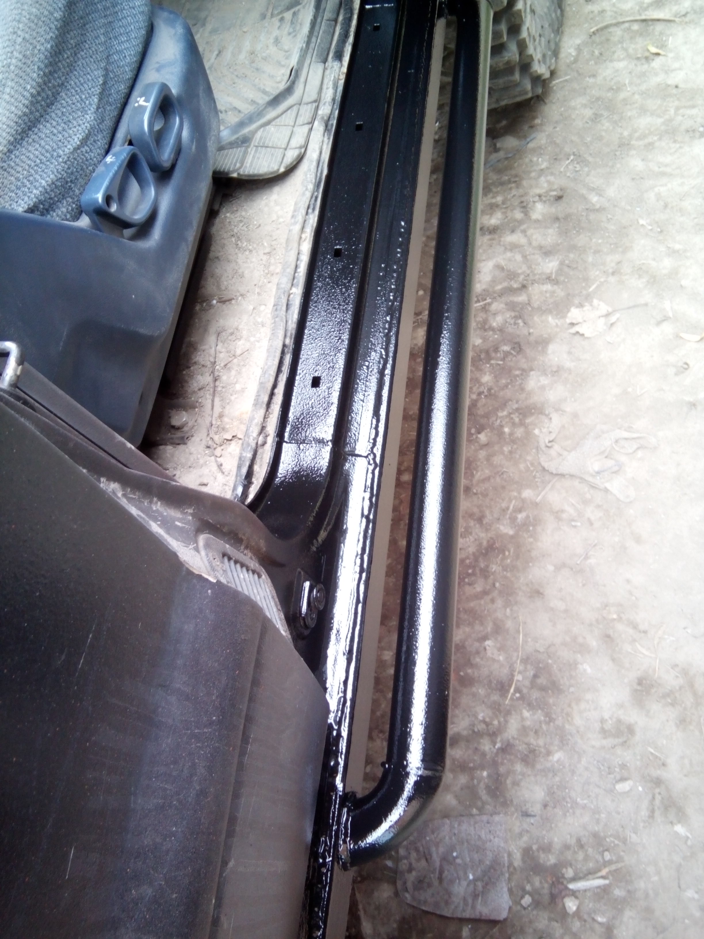

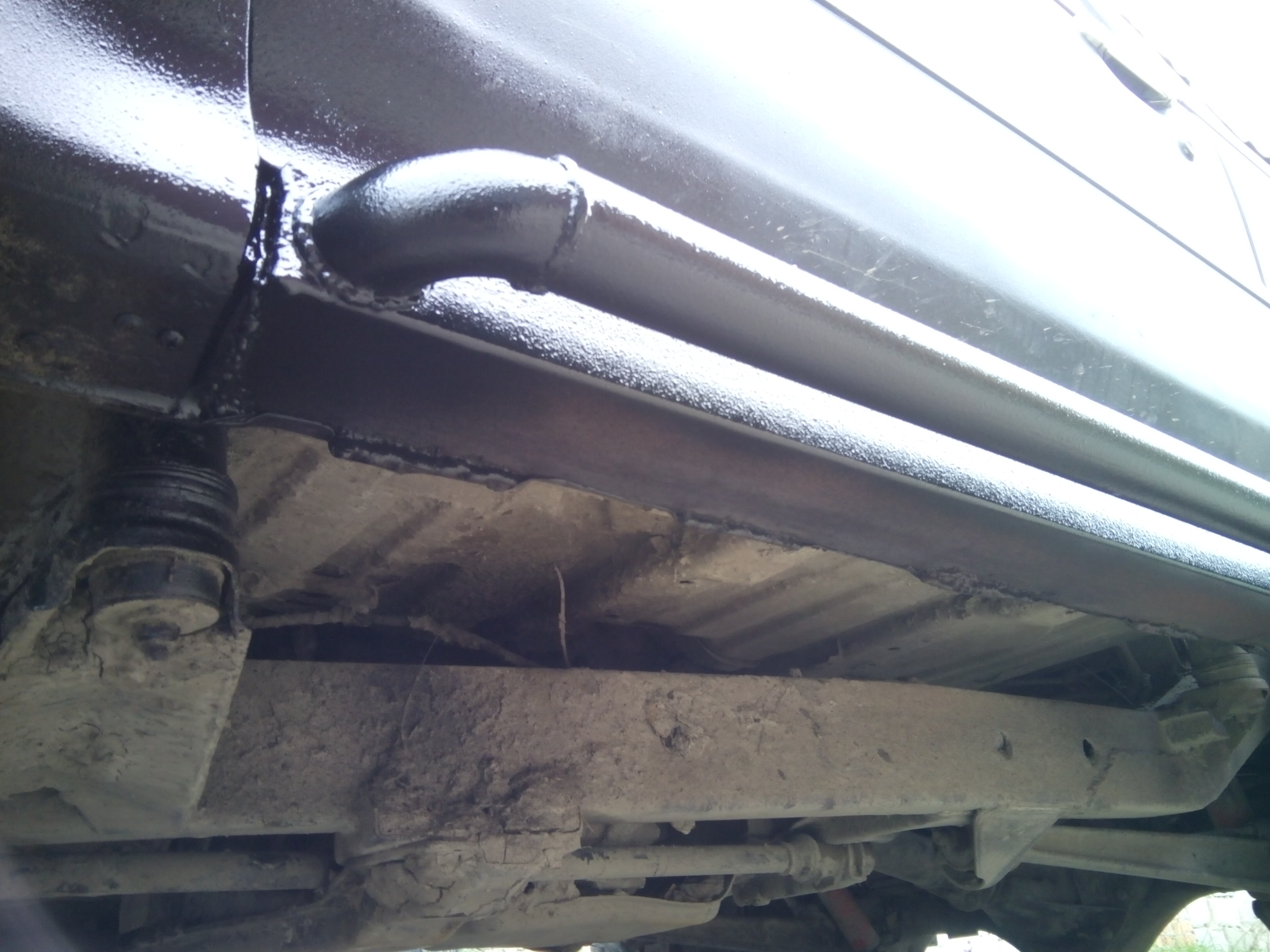

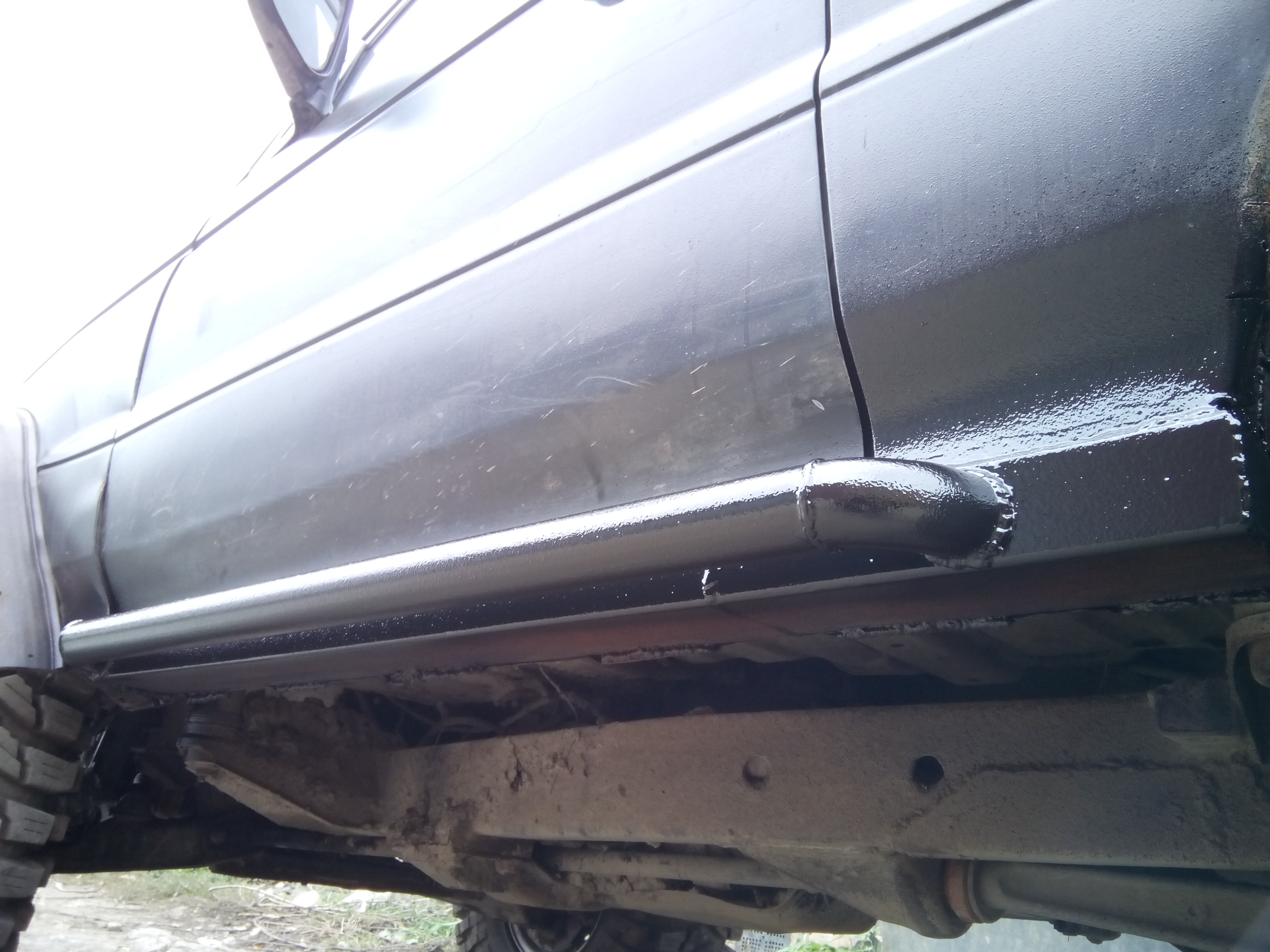

Наконец мне сделали пороги
Пусть швы может не айс, но на прочность это не влияет. Профиль 100х60 3 мм, вварен вместо сгнившего порога. Должен держать джек (сам порог точно держит, за трубу уже не пробовали), но мне это особо не нужно, прочность больше нужна упираться в деревья/бревна/камни. Пороги к раме не нравятся по ряду причин - больше вес (крепления добавляют), при ударе нагрузка на раму, крепления якорь, низко висят, большой рычаг рама/порог...
Впереди небольшой каркас...

Упс. Бампер твой неделю уж вижу,негармоничен-крась всю машину. А то он выделяется.
А на пороги чето глаз не гяяяянуууул. Видать фигня...
Шутю! Жень.по фоткам-супер!!! Завтря если будет тракторишка стоять,обратю внимание.
Через пяток лет и себе такие ж вмастырю!
Люблю жизнь!
С уважением,Юрий.
С уважением,Юрий.
