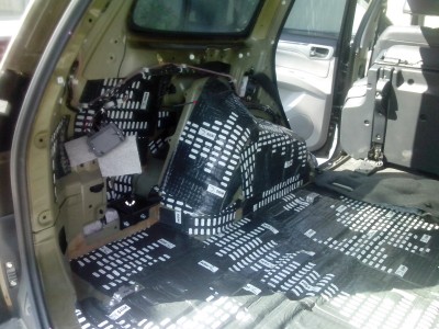

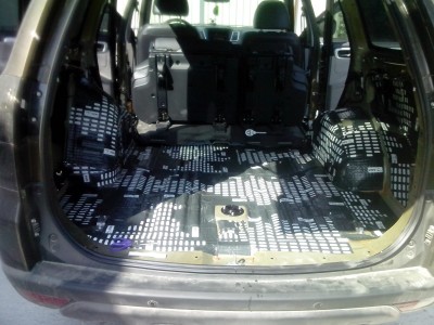

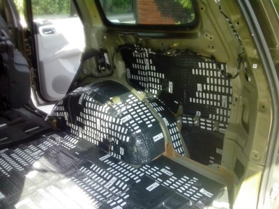

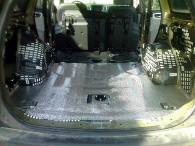

Re: Замена штатной магнитолы (варианты установок)
О госпидя,чего там страшного,на двери три самореза открутить и скинуть фишки электрики,далее срезаешь плёнку двери,плёнку тянешь на себя а ножём канцелярским режешь герметик,который между плёнкой и дверью.Я всю машину сам зашумил,потратил на материалы всего 15т.р.,а ты за двери столько отдашь.Материала в двери надо три вида,
вибропласт М2ф1-гасит вибрации,
изолонтейп3004 вб/сплэн 4мм-больше работает на удержание тепла,чем шума
акцент 10 лм кс !10мм)-более шумоизолирующий
,купить валик прокаточный,либо сэкономить как я и купить простой вали шириной 10см,ещё валик подойдёт для стыков обоев.
Клеется так
машина в тепле ночь или лучше сутки
1.вибропластМ2,сначала режешь ножом по метсу кусок,грешь феном вибру и дверь изнутри,прикладываешь,раскатываешь валиком,до тех пор,чтоб квадратные выступу на вибре не выпирали
2.изолон/сплен 4мм,он самоклейщий,но погреть надо и там и там,приложил,валиком прикатал
3.акцент по верх всего
4.далее приделываешь назад плёнку,герметик жидкий и отлично клеится,поверх этого всего вырезаешь изолонтейп и куском приклееваешь
5.ставишь обшивку,фишки втыкаешь
дверь готова.У меня много фоток нет,так чуток есть от двери и салона
фото как попало будут,увидишь и вали за 15р. вместо 300р.,на вибре квадратики,серый тонкий-это изолон,серебристы-это акцент,и роднкю шумку крыши,есть отдно фото двери.Поехали
