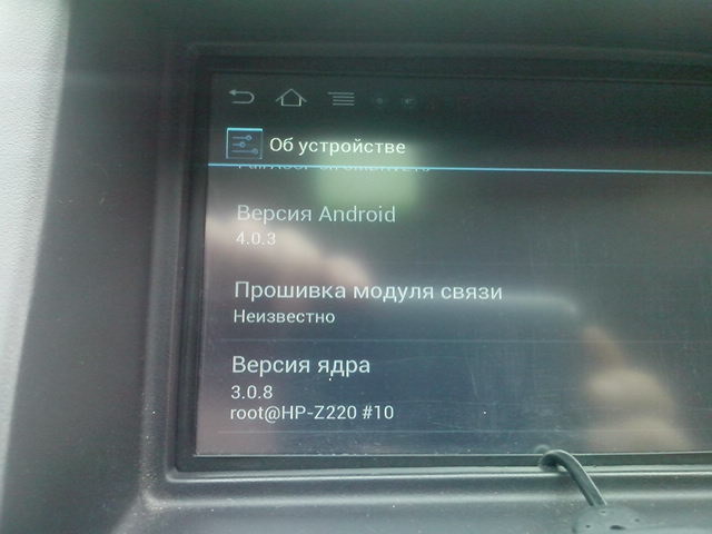

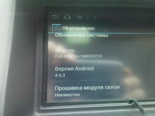

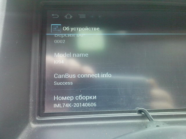

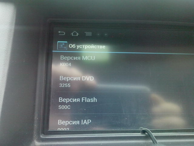

Вот мои данные

очень похожи на мои, за исключением сборки. думаю, что вопрос в проге, которая контроллирует процессы на кане. у меня по-видимому более новая стоитdrozd272 писал(а):Вот мои данные

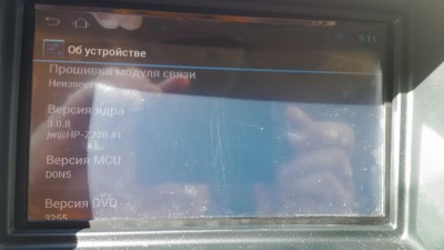

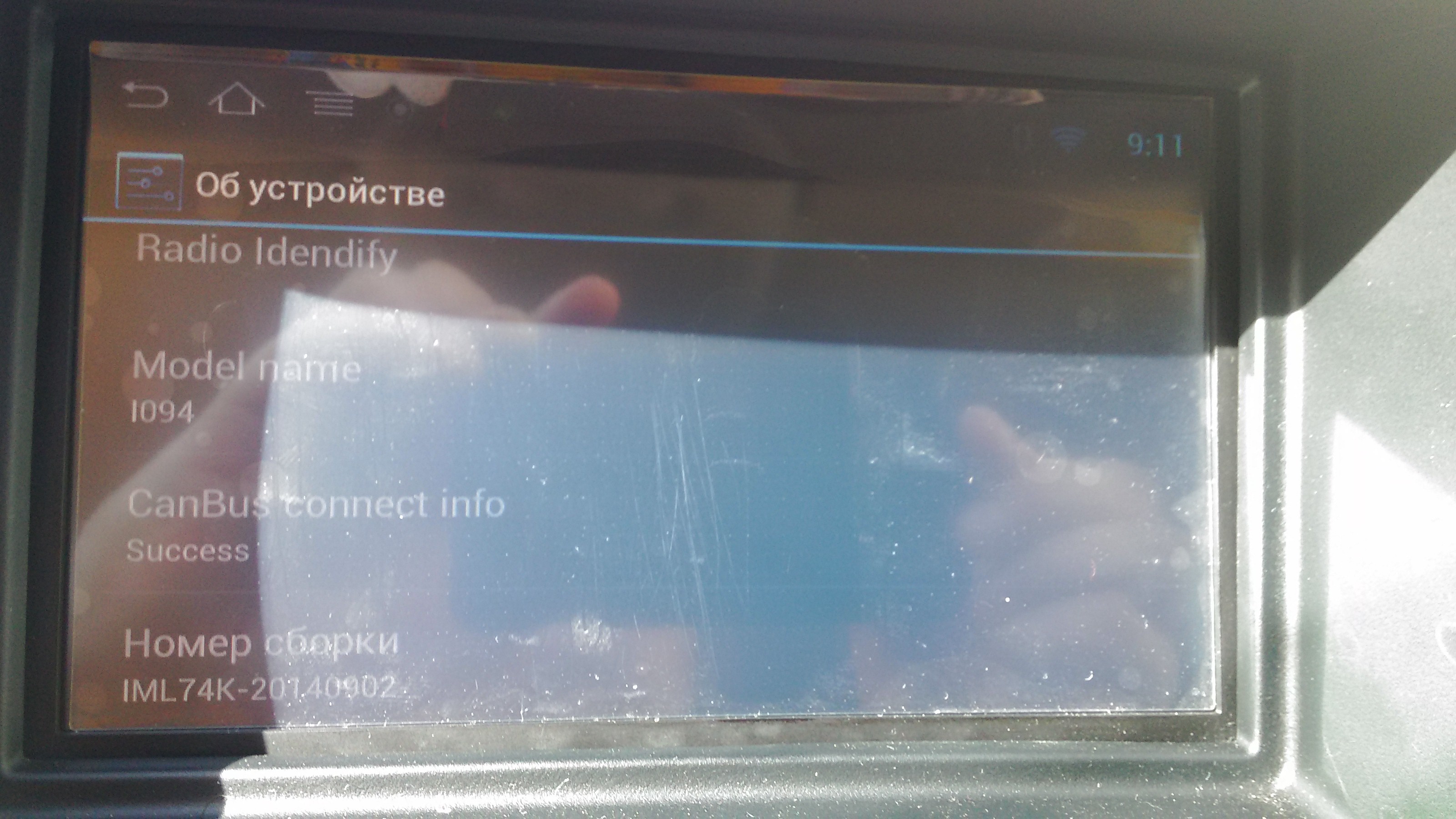

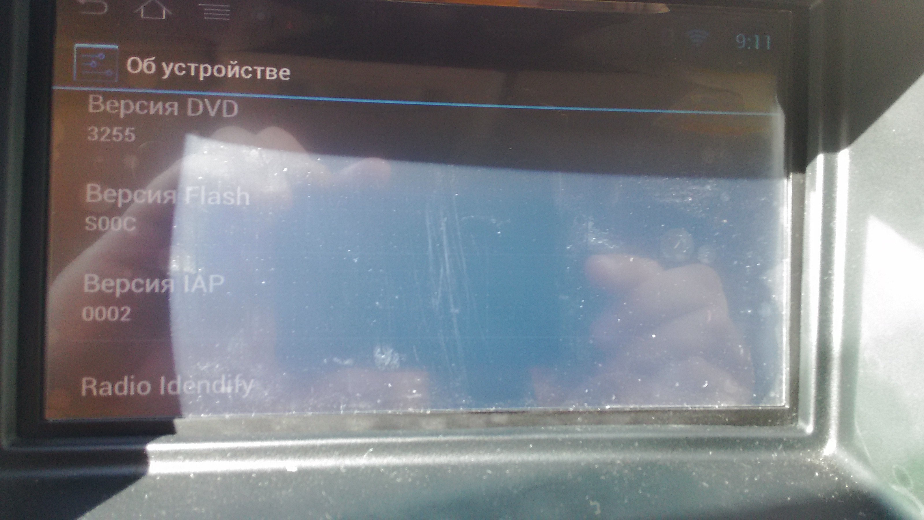

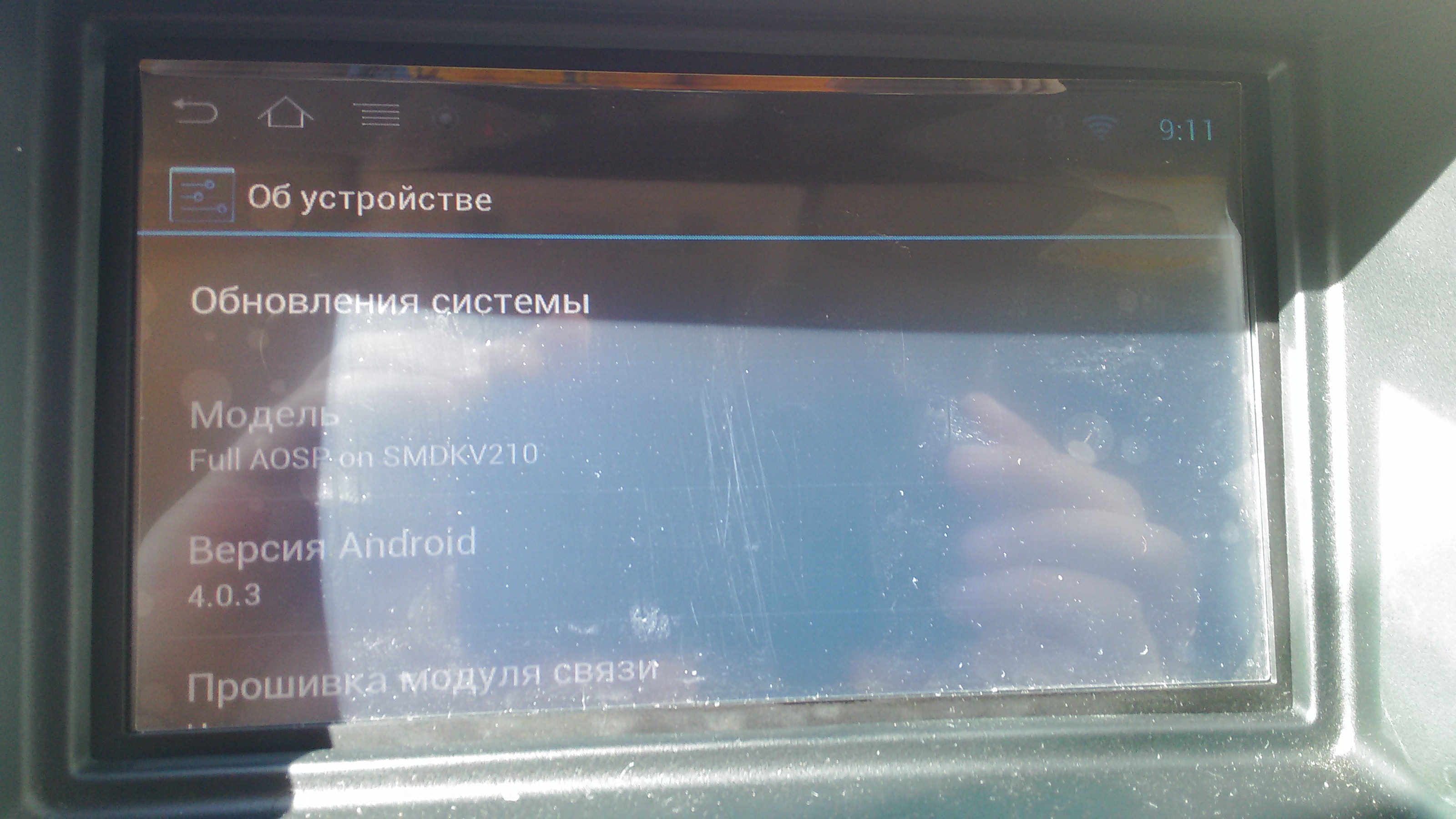

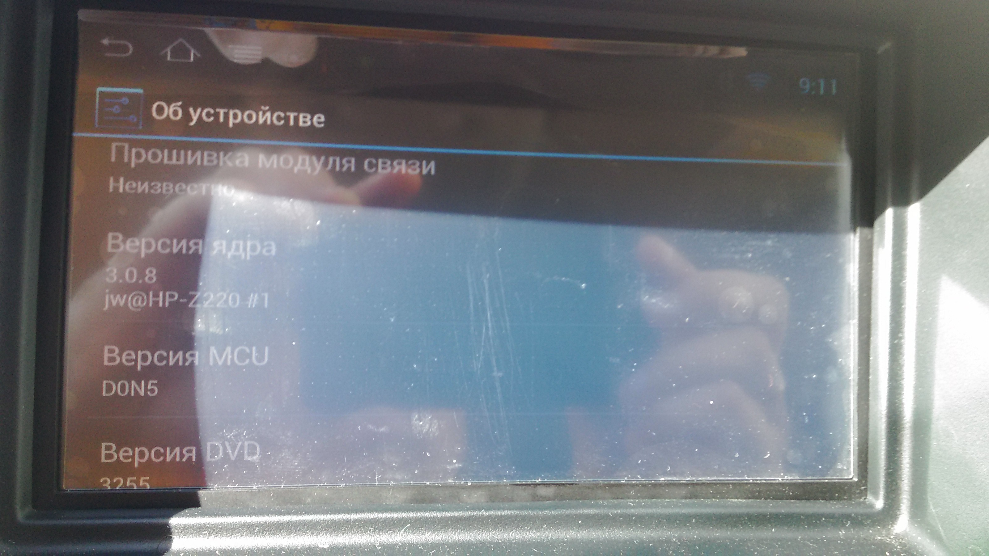

Вот моя конфигурация. Как то неудачно заснял, но разобрать можно

Чуток разные оказывается MCU у тебя DON5,у меня K004,сборка разная по последним цифрам,у тебя,,,,02 далеше не разобрать,у меня последние 606 и ещё версия ядра,у тебя #1,у меня #10 и что то про радио у меня вообще нет упоминания...переведи,что это значит?Я завтра посмотрю в своём ГУ,может пропустил.
