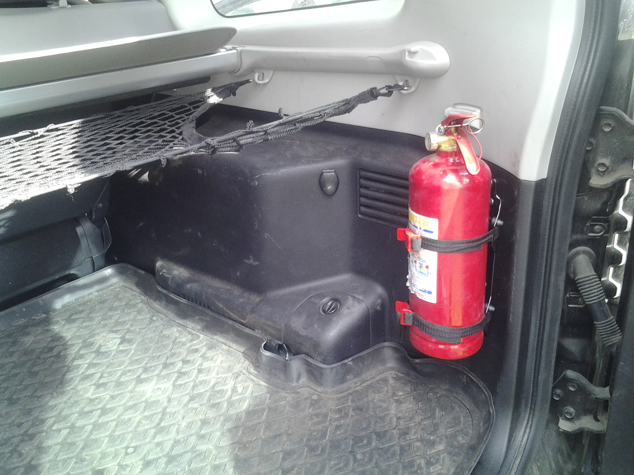

кронштейн ВАГовский (1Z0860231A), пришлось правда немного доработать под бОльшый огнетушитель. Ремни быстросъёмные.
крепление огнетушителя в багажнике, и не мешает и под рукой.

Res писал(а):кронштейн ВАГовский (1Z0860231A), пришлось правда немного доработать под бОльшый огнетушитель. Ремни быстросъёмные.
Крепежные винты имеют с обратной стороны шайбы? Пластик там тонкий. Как бы не вырвало крепление на кочках и пр... .

Такой у меня есть. Это немного не то для крепления огнетушителя и их надо два. Так что ещё и в два раза дороже.

У меня одно крепление держит один огнетушитель. Висит. Даже не шевелится! И я не знаю цену ваговских, а за это какие то слёзы платил. И смотрится уместно.
В комплекте вообще не было. Прикрутил на 4 самореза. Пока держит.

Nbf писал(а):У меня одно крепление держит один огнетушитель. Висит. Даже не шевелится! И я не знаю цену ваговских, а за это какие то слёзы платил. И смотрится уместно.
Рублей 500 стоит что одно что другое. Мне почему то показалось что на одном самохвате болтаться будет. И ваговский снизу держит не касаясь коврика. Ещё на ваговском карабины специальные быстросъёмные. А самохват я с другой стороны багажника прикрутил под канистру 5 литровую.

Я бы переделал, установив с обратной стороны боковины стальную пластину, в которую и вкрутил бы эти саморезы. Или же, заменил бы саморезы на винты с шайбами и гайками. Саморезы врядли удержат в одном только пластике.

BabyHummer A-328 писал(а): Я бы переделал, установив с обратной стороны боковины стальную пластину, в которую и вкрутил бы эти саморезы. Или же, заменил бы саморезы на винты с шайбами и гайками. Саморезы врядли удержат в одном только пластике.
Посмотрю, если начнет болтаться, посажу на болты с пластиной.
