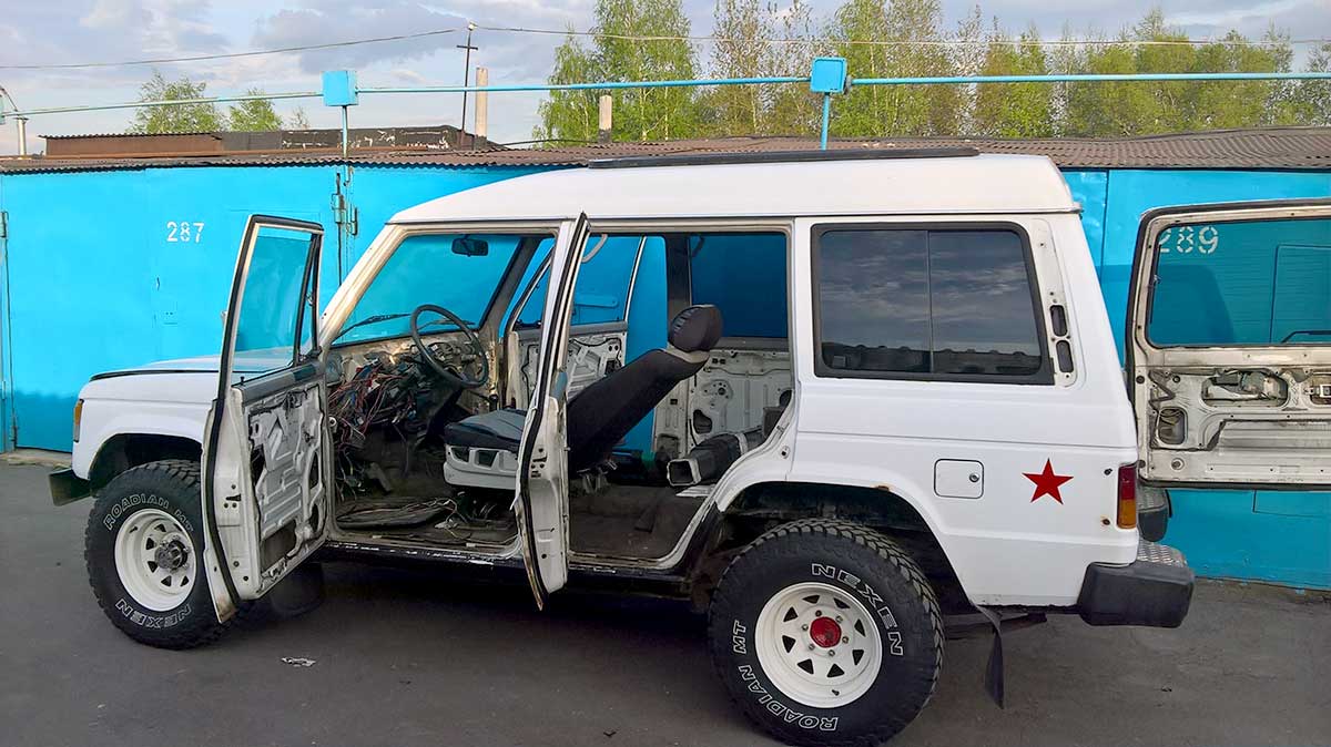

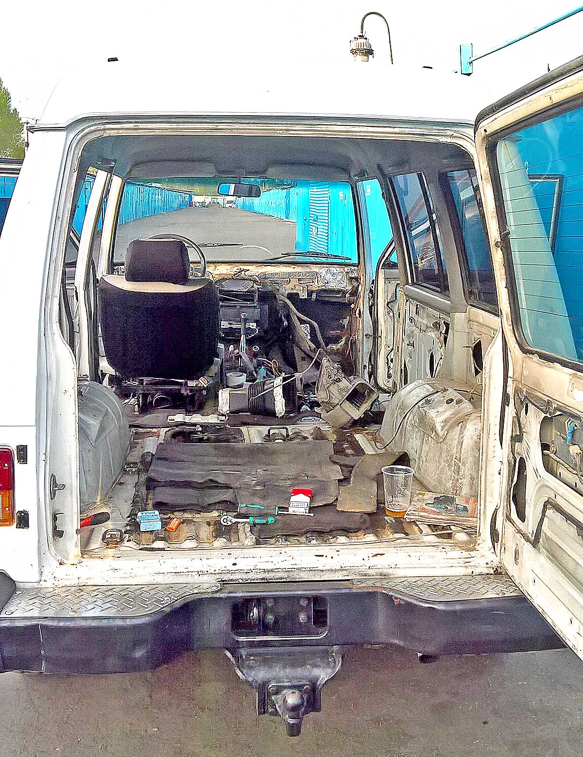

А так мы выглядим сейчас. Мне страшно! :=-O: Но отступать некуда! И некогда... :*CRAZY*:
Партизаны не сдаюцца!
Книга - источник знаний. А пиво - вдохновения!:)

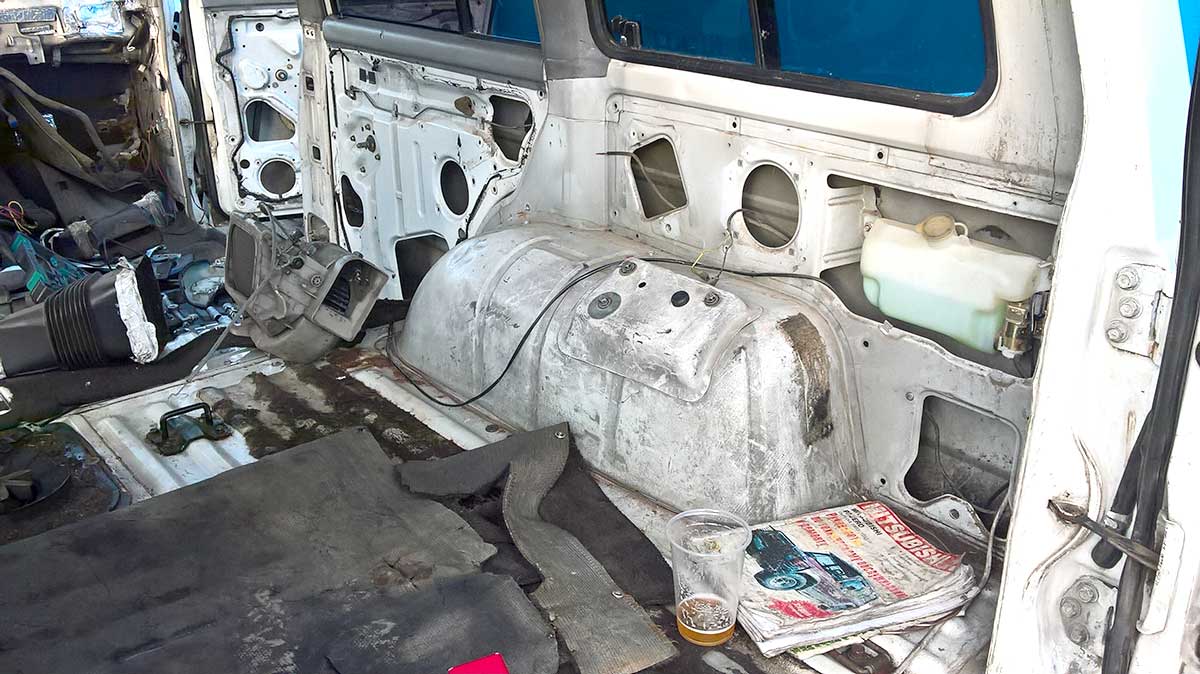

Разобрать то мы осилили, потом надо будет это всё собирать...
В салоне остались табуретка и руль...

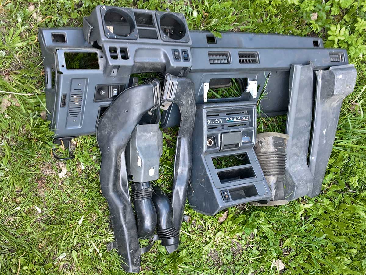

Ещё ничтячков для интерьера прикупил в Серебряных Прудах у Сергея aka Sobaka, здесь http://pajero4x4.ru/bbs/phpBB2/viewtopi ... 5&t=142763
Состояние получше, чем у меня, хотя тоже в порядок приводить надо.
И в продолжение темы интерьера - надо кресла передние перетянуть. Они у меня с какой-то бэхи (пока не идентифицировал), старые, драненькие уже, но аццки удобные. Хотел сперва на родные заменить и возможность была, но понял, что не хочу с ними расставаться. Т.к. есть некоторые проблемы со спиной, имеется и критерий оценки :;-): 650 км без проблем, ни в одной машине такого не было. Жене тоже очень удобно, горой за них встала, когда на родные менять хотел ::-D: Короче хотелось бы в порядок их привести. Може у кого есть на примете контора в Мск (желательно на юге:)), кто хорошо делает и ценник не ломит? Може кто в частном порядке занимается? Заднее тоже надо подремонтировать.

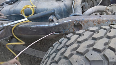

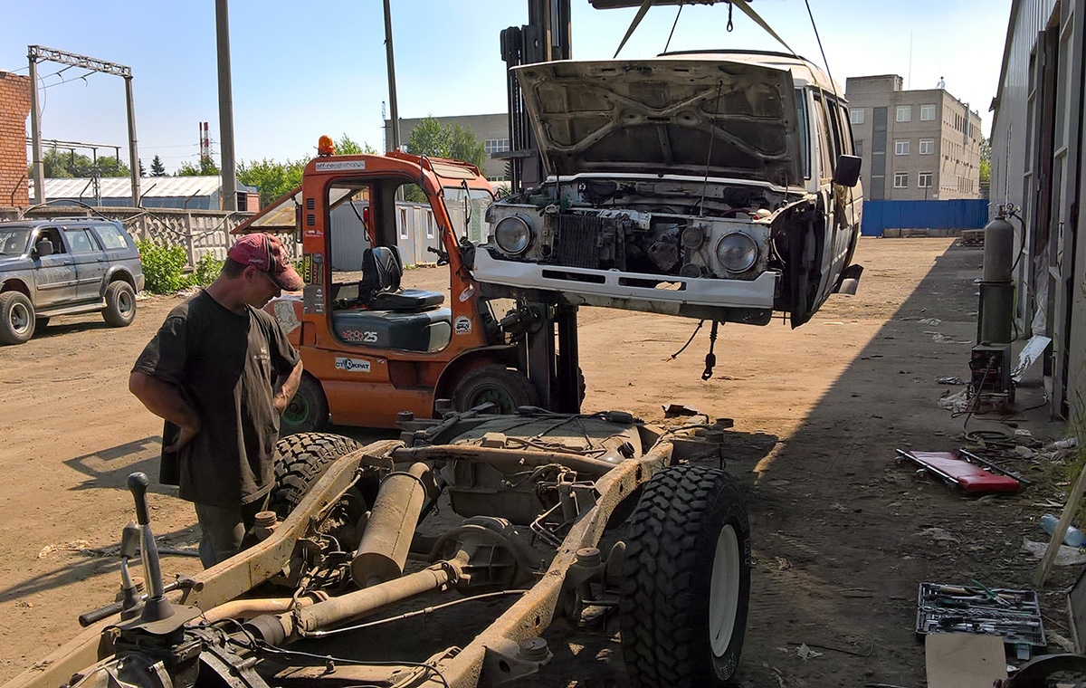

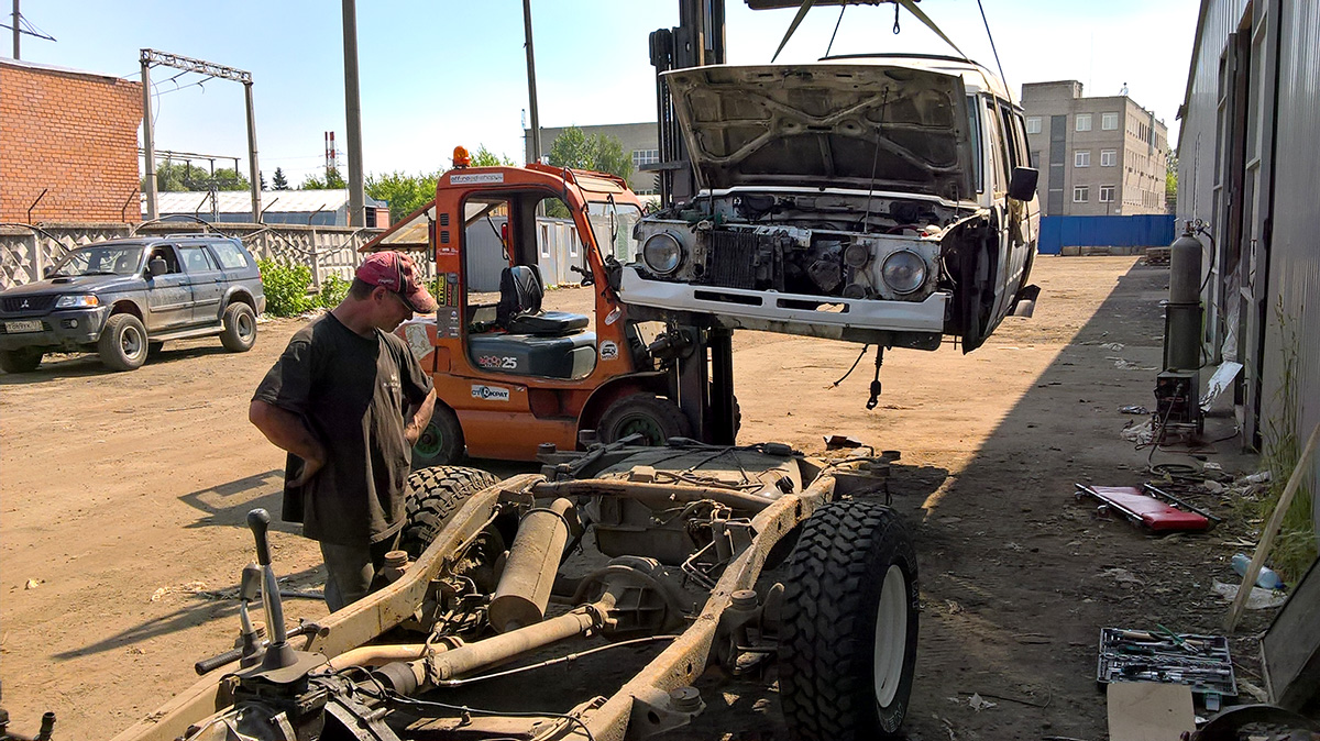

Ну, понеслась... (а там уж сами додумывайте что и куда)))
...и дело пошло...
...и дело пошло...
ещё дыра. Но до номера пока не доползло!:)
а рамка то у вас, сударь, дырявенька

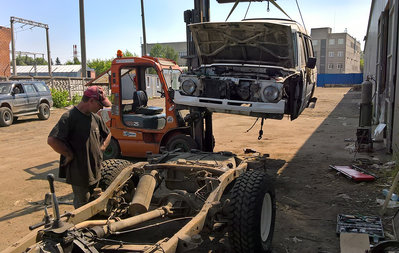

Сдернули кузов.
Сдернули кузов.

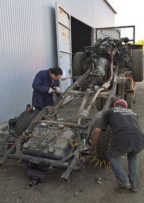

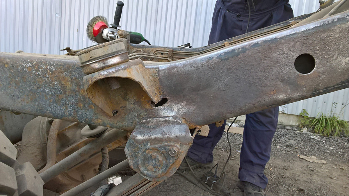

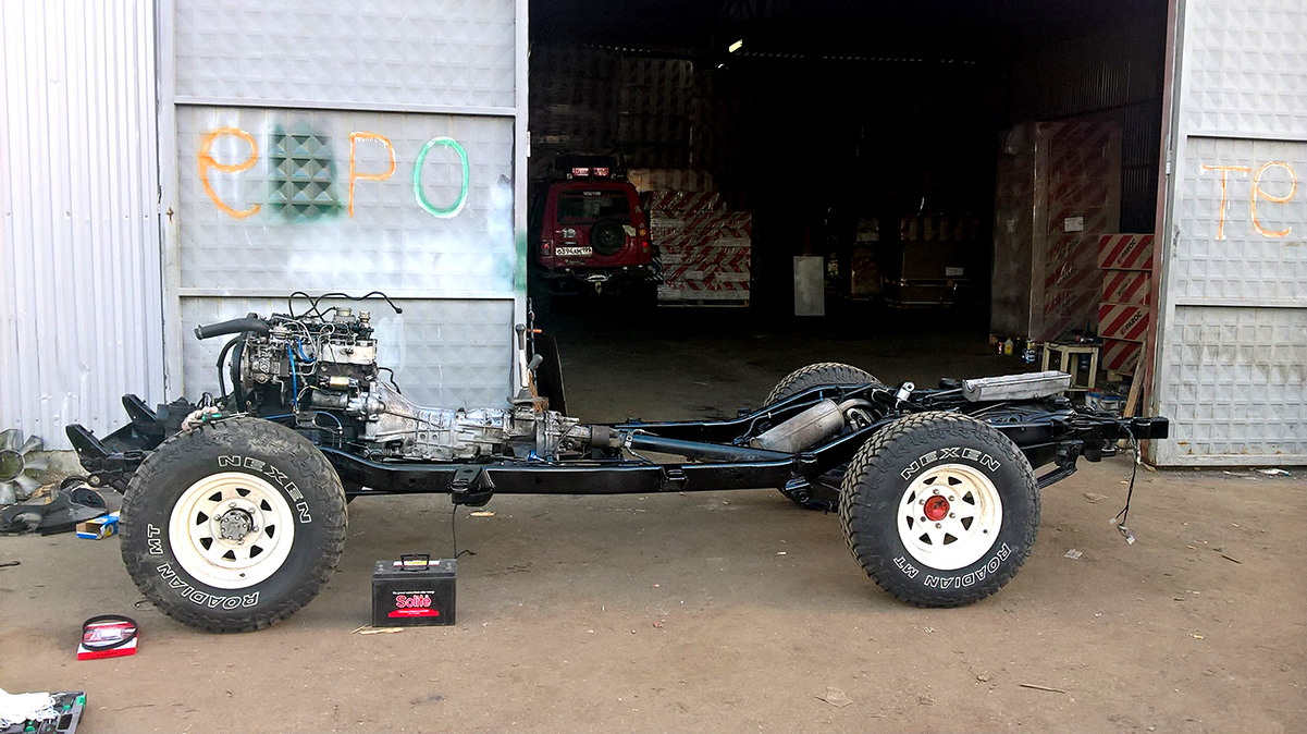

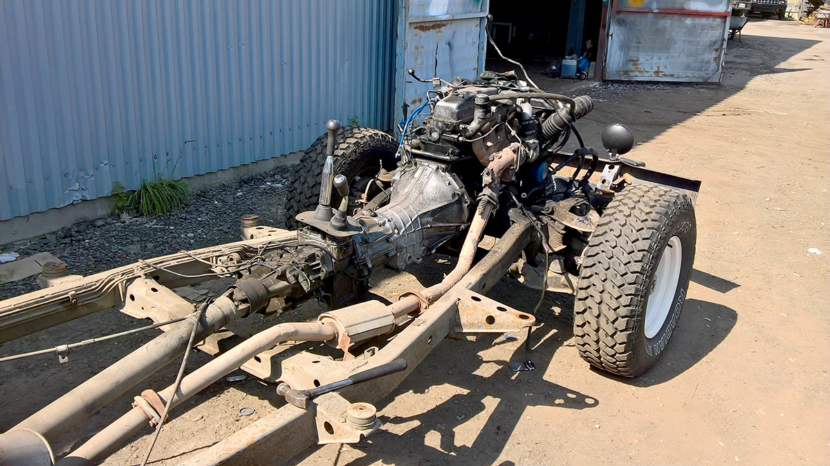

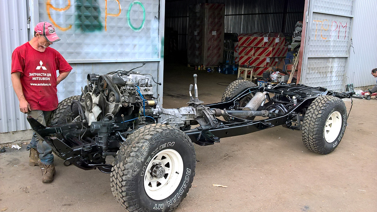

Выдалась минутка свободная на работе, посему в кратце: Ремонт рамы завершен. Рама была очищена от ржавчины, заварены обнаруженные дыры (их было не много, в задней части), была заменена поперечная труба, что перед бензобаком, её состояние было совсем никудышним. Затем рама была подготовлена к окраске и окрашена сперва кислотным грунтом, потом обычным, потом краской. Так же Алексей полностью проварил кузов - все замеченные косяки. Их оказалось немало, несмотря на внешне бодрое состояние... :? Ну тридцатник уж не за горами, чо :shock: Потом был обнаружен текущий передний сальник колена, а когда полезли под кожухи, нарисовался оборванный ремень балансиров :=-O: (на этот раз пронесло). По счастью сальник и ремень оказались в наличии на Пролетарском (в субботу вечером!) Мук устранил и эти трабблы, а так-же настроил угол впрыска и отрегулировал клапана. В процессе была заменена клапанная крышка (моя была с трещиной и, несмотря на пару заварок аргоном, один хер текла) и пластиковые кожухи ремней (установлены хюндаёвские). В дальнейшие подробности вдаваться не буду, бо время не позволяет, просто скажу Спасибо Мук! За грамотный и непо_уистичный подход к делу, за внимательность и потраченное на мою машину время, а особо за возможность самому поучаствовать в этом б-ть увлекательнейшем процессе :*CRAZY*: Правда временами я сильно опасался получить монтировкой по хребту, но порция здорового адреналина в нашем деле иногда тоже не помешает :*CRAZY*: Опчем, спасибо Мук! :*THUMBS UP*: :*DRINK*:
Зы В процессе разборки мною был сорван (отломан) штуцер на гидроусилителе. Но благодаря Тёме aka ХоббиТ проблема была оперативно решена. Спасибо Тёма!
В заключение чуток фото из разряда было-стало:
Ашпе новий
Ашпе новий
Оцениваем результат? Не, увидели оборванный ремень балансиров...
В целом поправимо...:)
Оцениваем масштабы катастрофы...
