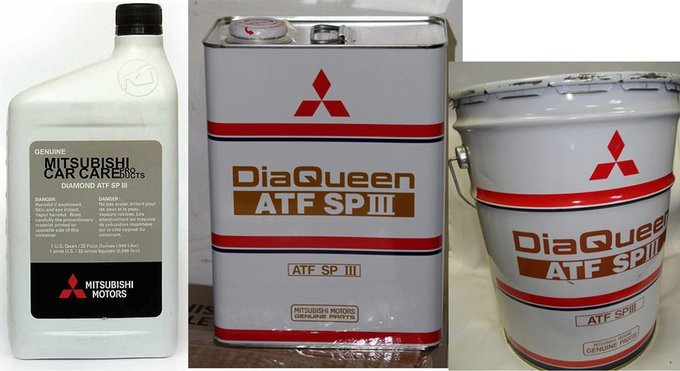

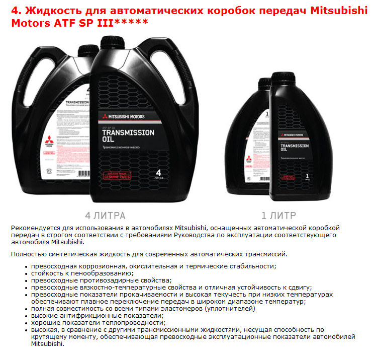

Re: Температура в АКПП, оборуд-ой дополнительным радиатором.
Так сейчас ОД какое масло льёт? Синтетику Mitsubishi MZ320216?
Или минералку с бочек?
ресурс масел разный минералка/синтетика, в два раза это точно, или первый вариант развод для кроликов?
Судя по цене за 4 литровую канистру, первый вариант такая же минералка как и остальные варианты. Насколько удалось узнать из инфы в инете SPIII максимум бывает полусинтетикой. А может и все оно - полусинтетика. Чистая минералка вроде как sp и spIIhomekrol писал(а):ресурс масел разный минералка/синтетика, в два раза это точно, или первый вариант развод для кроликов?
