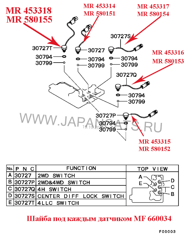

такая схемка подойдет?

Да уж,вот нашел схему http://www.pajero4x4.ru/bbs/phpBB2/view ... &start=480
Твоя картинка это расположение датчиков,а в каком они состоянии ссыль

В общем... идиот я идиотом Изображение
Старые шайбы под датчиками остались на старой раздатке. Причем настолько заросли грязью, что даже не сдвинулись и представляли собой единое целое с раздаткой
Пришлось по отвертке стукнуть рукой, чтобы они отцепились.
Еще же внимательно посмотрел... - вроде вот они шайбы, на датчиках...
Опять на яму... опустил раздатку, не снимая ничего лишнего. Доступ к датчикам этим не самый удобный из такого положения, но если припрет заменить можно, только нужен короткий ключ на 22.
Под 2 датчика подложил эти злополучные шайбы, 3 других просто отпустил на 1 оборот (как раз толщина шайбы ~1мм). Думаю, зарастет потом пылью - да и хорошо. Резьба там алюминиемая, она никогда не сгниет и не пропустит грязь. Да и выкручивались датчики весьма неохотно, так что сидят плотно.
Все сразу заработало идеально.
Я уже беспокоился, что, сильно вкрутив датчики, заклинило шарики и моторчик не может провернуть вал...
Оказывается все проще. Датчику пофиг, хода у него около 5мм. Просто все датчики оказались в положении "разомкнуто" и у раздатки мозги сносило... она не понимала куда двигать вал.
