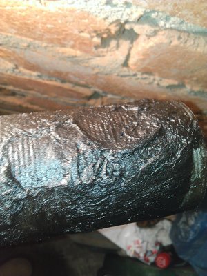

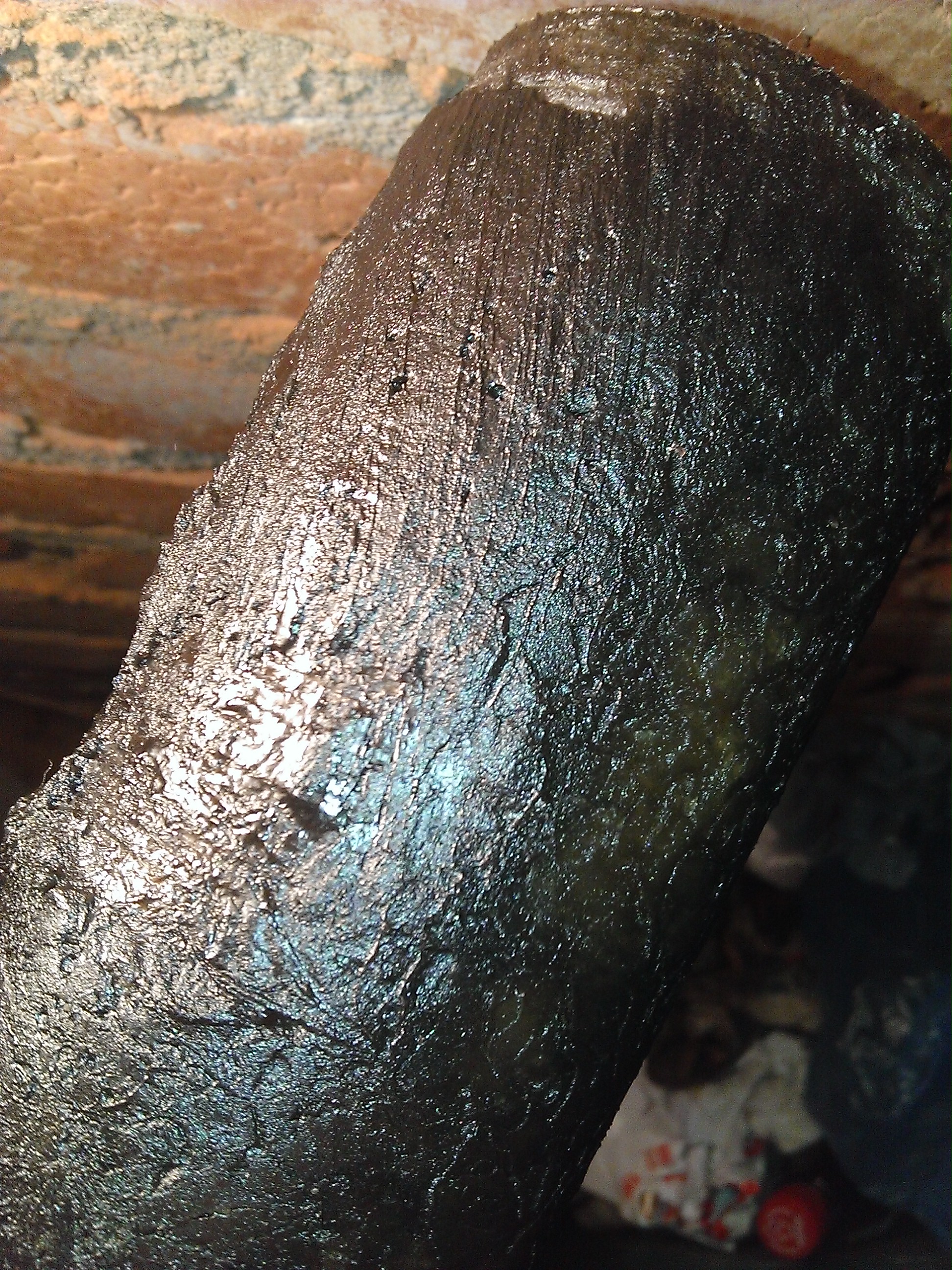

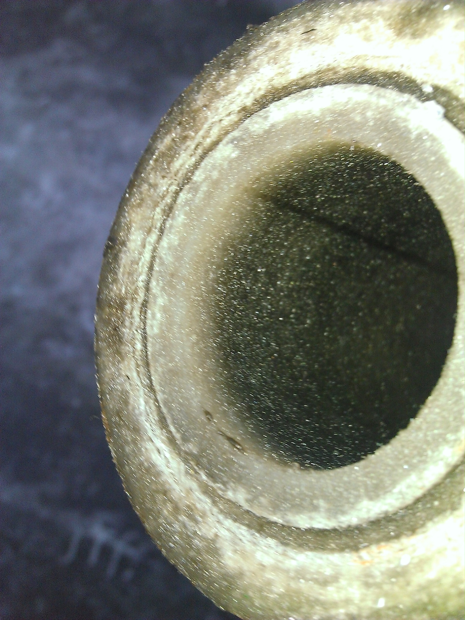

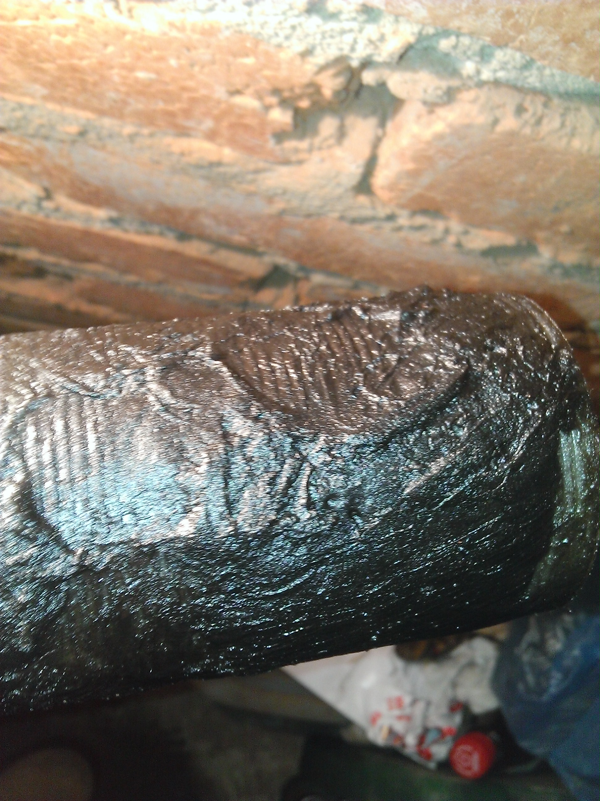

Перед зимой поставил сепаратор перед штатным фильтром.
Пробег около 8 тыс. км. Заправка только на Лукойле, а затем только на Таиф-НК.
Заметил машина тянуть стала плохо. Сегодня хотел поменять фильтр в сепараторе и вот что увидел.
Как автомобиль вообще ехал?
Это грязь? Парафины (по моему должны быть светлые)?
Стоит ли менять штатный фильтр?

Вау!!!! Это такое в сепараторе? Тут не только фильтр менять, тут надо и топливную всю промывать и бак чистить. И вот такое мы видим перед повышением акцизов на топливо!!!!

Ну да. И на брендовых заправках.winter1971 писал(а):Вау!!!! Это такое в сепараторе? Тут не только фильтр менять, тут надо и топливную всю промывать и бак чистить. И вот такое мы видим перед повышением акцизов на топливо!!!!
Вопрос то и состоит в том, что сколько грязи внутрь пропустил фильтр сепаратора?
И вопрос. Если топливную мыть, то через старый фильтр систему запитывать? Чтобы потом его выбросить?

Обратитесь к Сергею (Dizel Man) Вот одна из его рекомендаций с другой темы: "Покупайте 2 емкости с ВИНСом. Одну двигатель "съест" за +/- 20 минут. Мыть лучше в 2 этапа. Первый этап 15 минут работы и оставить до следующего дня. Утром завести и выработать остаток. Долго и активно "газовать" не рекомендуется..." У него и про фильтр уточните.Andreas писал(а):Ну да. И на брендовых заправках.
