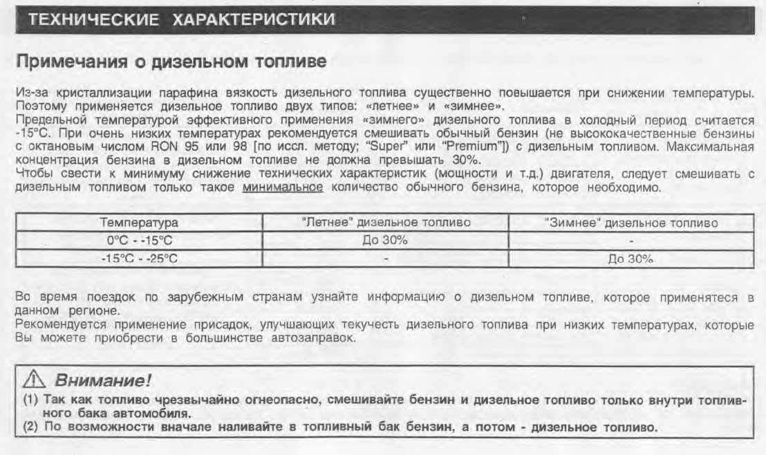

Серега66 писал(а):У меня недавно вобще раз шесть глохла за день.думал всё отъездил.оказалось банально залил соляру перемешаную с бензином.залил нормальную вся болезнь прошла
Вот-вот! А как определил, что компот был? Да и вроде мануал допускает наличие в баке до 30% обычного бензина. :*DONT_KNOW*:
Ниразу не заливал такую смесь, но, мне кажется будет дикая детонация, 1/3 топлива-бензин если

Сообщение winter1971 »
-=Спец=- писал(а):Ниразу не заливал такую смесь, но, мне кажется будет дикая детонация, 1/3 топлива-бензин если
Я не шучу, в мануале к авто черным по белому так и написано.
