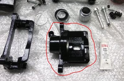

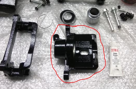

Дим, какие суппорта задние брал ? сие действие мне тоже походу предстоит...

flasss писал(а):Дим, какие суппорта задние брал ? сие действие мне тоже походу предстоит...
Суппорта китай . Но покрутив их в руках , понял , что они более менее качественные .
Считаб что на мой век хватит их с головой . Каждый год смазка направляющих , мойка после грязевых покатушек , и все с ними будет отлично .
Ну а по факту надо смотреть сколько они отходят .

PII3d6G72 писал(а):
Это зачем новое ставить? Практически вечная деталь.
Да ? А мои то старые суппорта об этом и не знали ::-D: Доберусь до них разберу , покажу.
И потом я купил узел в сборе , а не суповой набор . На самом деле так проще .

SELENGER писал(а): Да ? А мои то старые суппорта об этом и не знали ::-D: Доберусь до них разберу , покажу.
На старых только канавку пыльника почистить ИМХО:)
Для этих китайцев ремкомплект мицевский подходит, поршни, направляющие? Задние тормоза П2 проблемное место, увы. После каждого выезда перебирать лень есс-но, а другого гарантированного способа нет.
PS Что касается расхода колодок, на ваших дорожках можно стереть комплект за пару дней легко, при полностью исправных супортах. Глина какая-то злобная.
Разберу покажу , рано пока имхо добавлять .
Откуда я знаю что на них подходит а что не подходит ? Сколько стоит мицевские ремкомплект на два суппорта , поршни , направляющие ? Огласите полный список пожалуйста с актуальными розничными ценами и наличием .
Что касается расхода колодок , то на наших дорожках я почти год катал и летом и зимой и весной , каждые выходные как мог заметить , так вот пока не заклинили поршня вместе с направляющими и прочей лабудой , все ходило нормально . Но всему рано или поздно приходит писец.
А глина да , она такая , абразивная .
