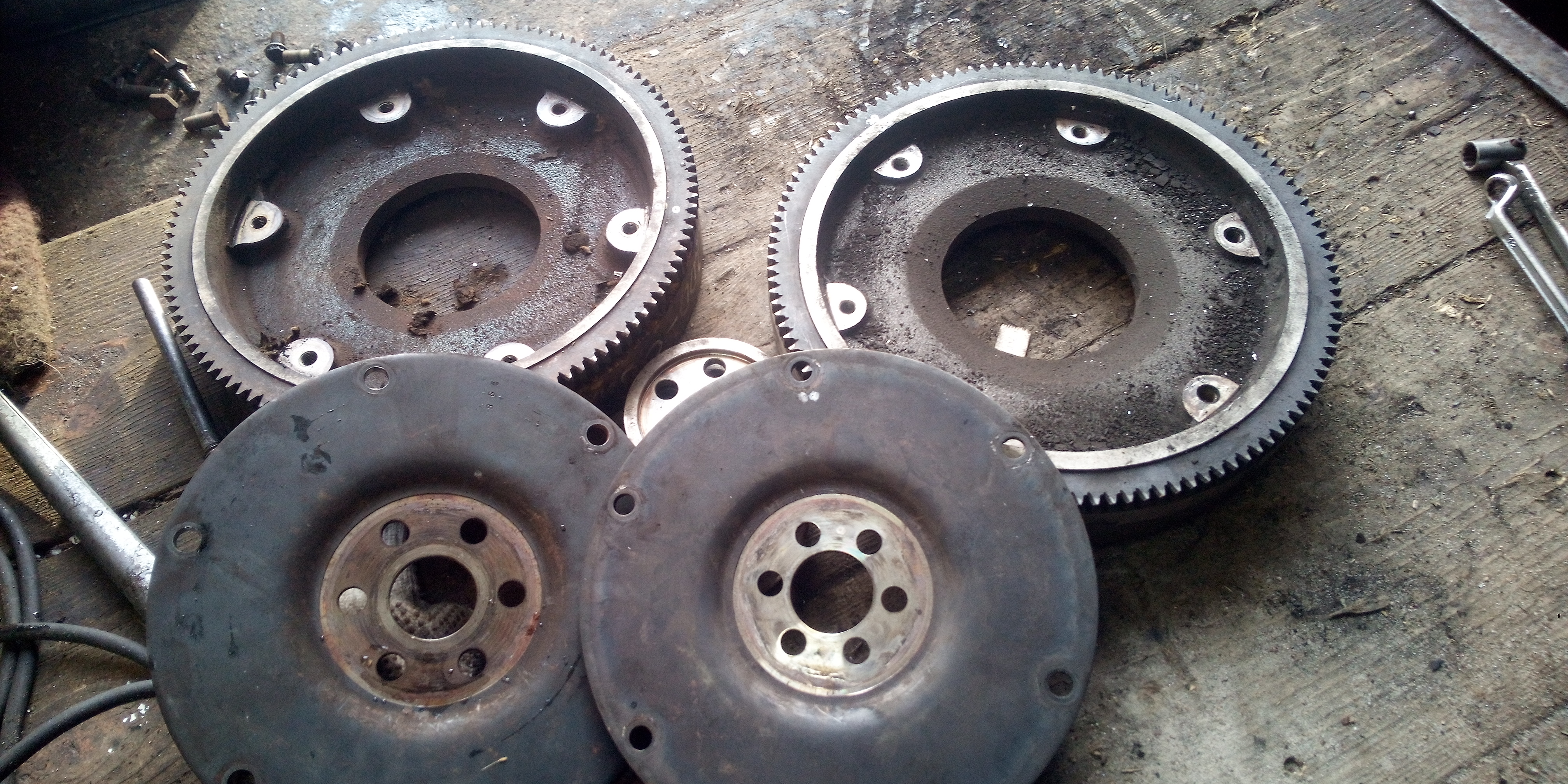

В обед поехал на разбор, попросить маховик раскрутить.
Когда услышали, что 10 граней, глаза округлились.
Но взял маховик, могу, говорить открутить, но закручивать эти не пойдут. Типа головкой до разбитых болтов.
Взял и ушел. Минут 20 не было. Приходит открутил, но просто зубилом. Вторую сами крутите, не идёт. Я ему говорю, сваркой я и сам мог привариться и открутить.
Ладно, сразу взял на разборе аналогичные болты, только шестигранные.
Механик открутил зубилом за 5 минут :)
Маховики перекинули, и закрутили с фиксатором резьбы и ударным гайковертом.
Потом сальник на коленвал ковырялись снять с крышечкой.
И тоже за сальником дважды в магазин ездил, привезли только к вечеру.
Но поставили, вроде отлично. Хорошо, что старый сняли и заменили. Износ уже хороший был, хотя был сухой.
Завтра, надеюсь, на КПП заменим сальник на первичном валу ( уже все открутили, и сальник есть, надо собрать,) и поставим новый маховик.

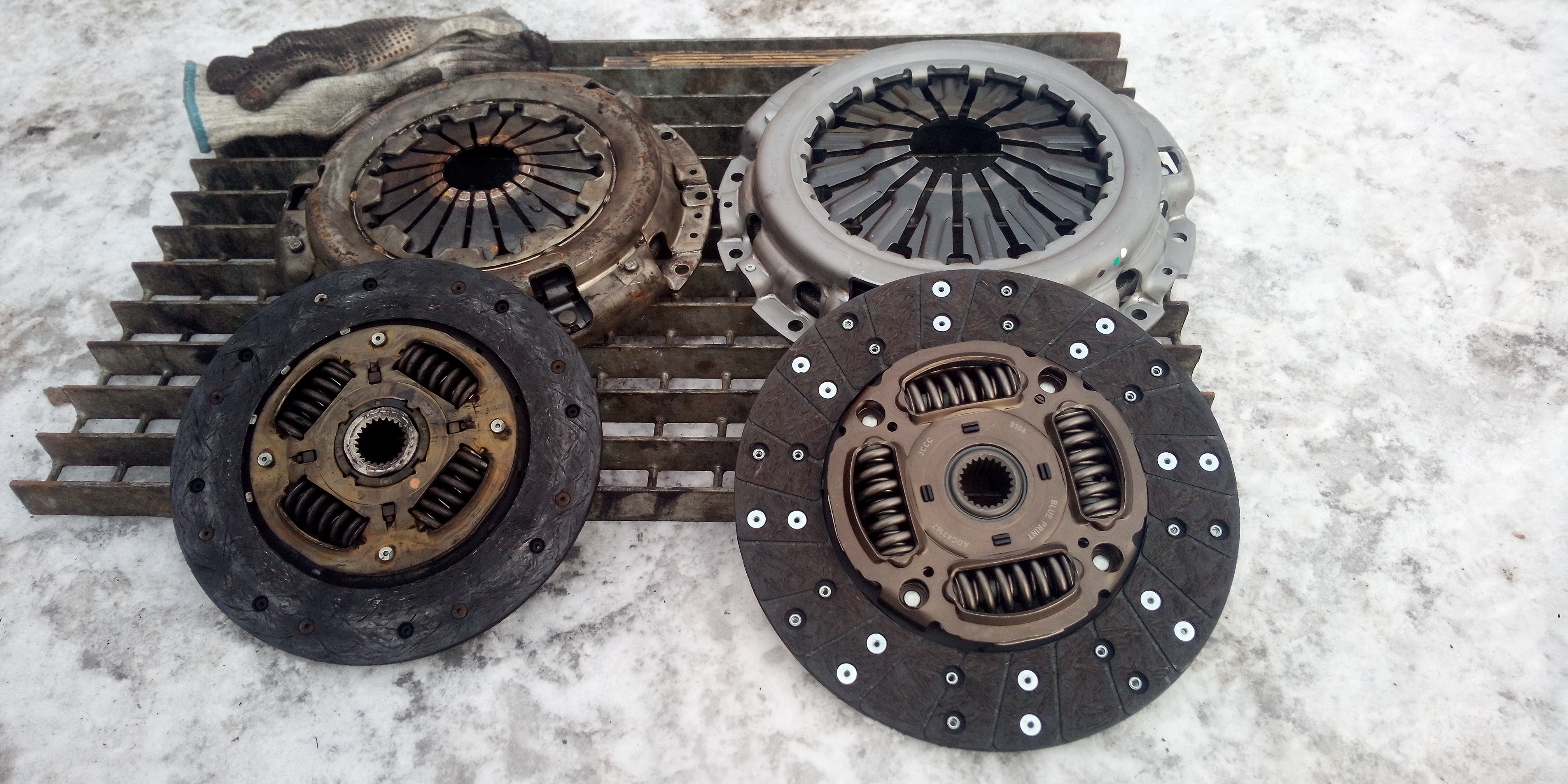

Сегодня , наконец, привезли и сцепление на 250, где лепестки корзины с ребрами жёсткости.
Завтра, надеюсь, КПП вкачу под машину и с датчиками решу вопрос. В среду планирую навесить на двигатель и замерить длину карданов, и записываться на удлинение/ укорачивание и балансировку.
