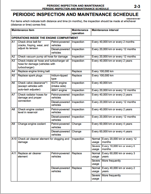

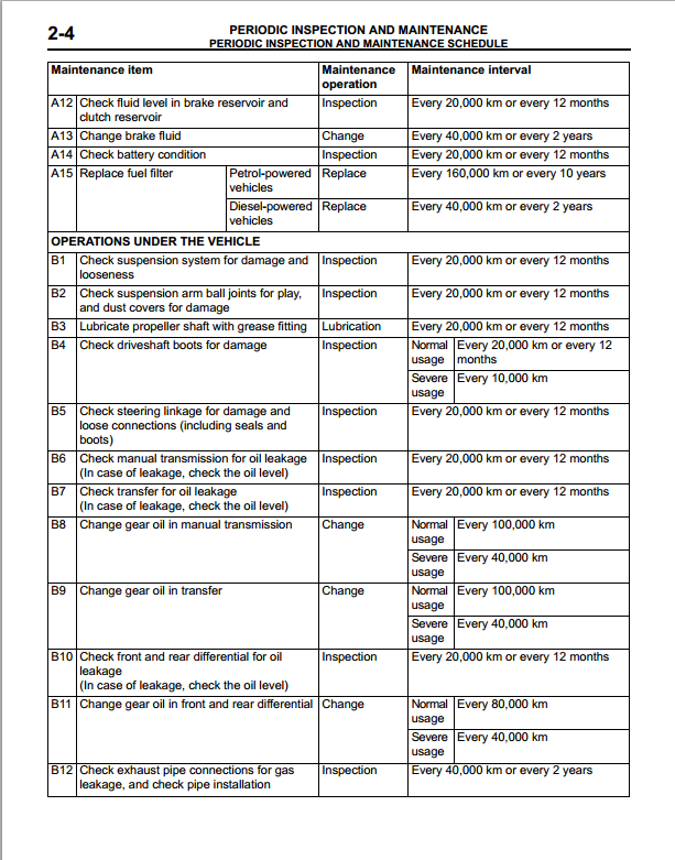

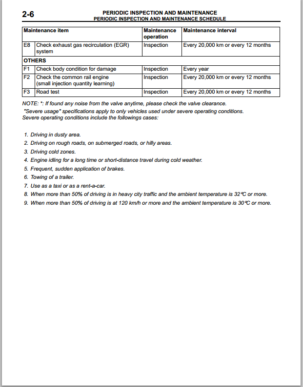

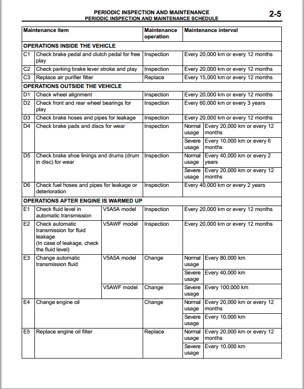

ПыСы. Смотрим таблицу по периодике, не забыв прочитать несколько строк после неё. Что такое "тяжёлые условия" надеюсь никому не надо разъяснять? Дополнительно обратите внимание, что кратности 15000 км ничего нет

Да уж. Замена масла в двигателе раз в 20/10 ткм вместо прежних 15/7.5 впечатляет. Поди еще и на родном масле из черного пластика предлагают такие интервалы выкатывать. Это с 15-го года такие нововведения ?Lebed писал(а):... обратите внимание, что кратности 15000 км ничего нет
P.S. Посмотрел, оказывается, с 10-го года поменяли регламенты.

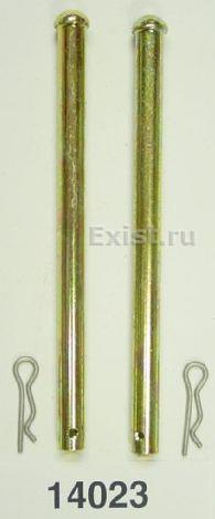

Re: Каждое ТО
Выкинуть накуй и новые поставить направляющиеLebed писал(а):А что её чесать то)))
- смазка направляющих. Не мазать и чистить их
STOP! Это пишу для четырех поршневых передних суппортников
