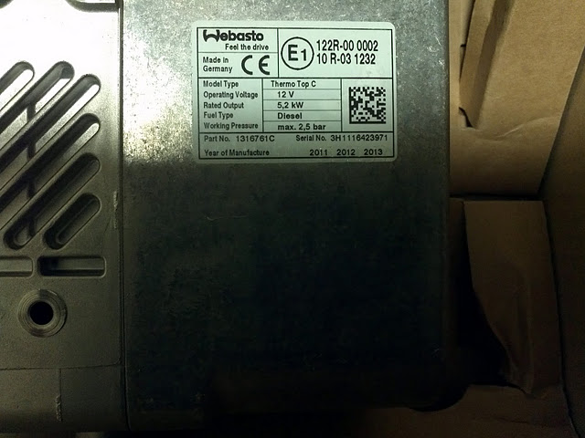

Покупал тут http://webastospb.ru за 35 тыров - отличная цена!
Я сам из Киева и доставку делал с помощью http://www.express.ru/ (доставка 100 уе)
Сегодня получил
http://www.youtube.com/watch?v=4a3-gx3hXfY
Скоро будем ставить!!!

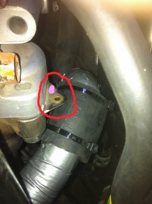

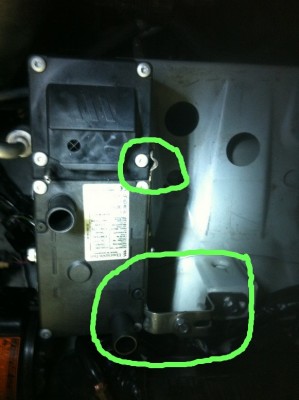

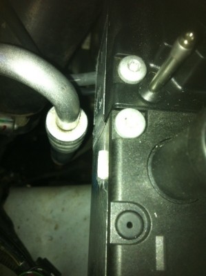

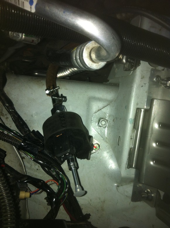

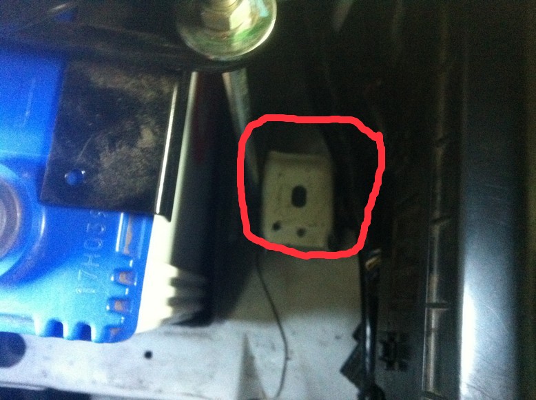

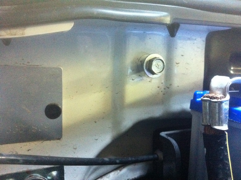

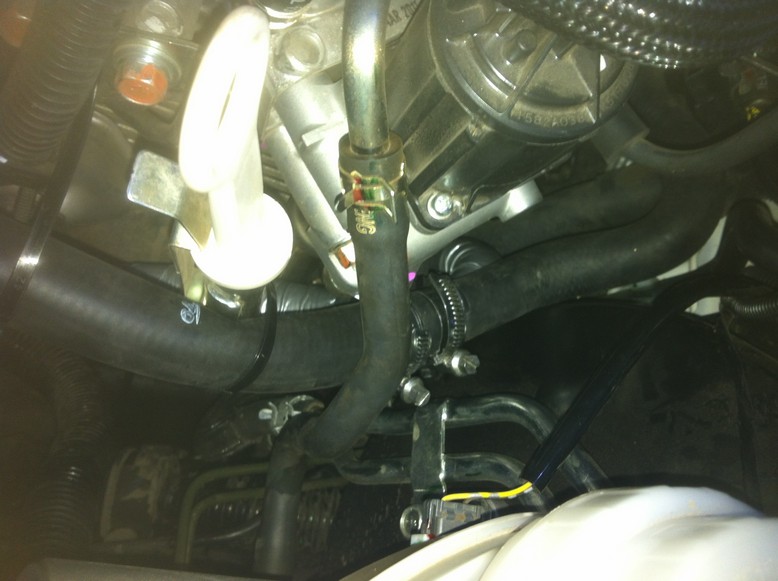

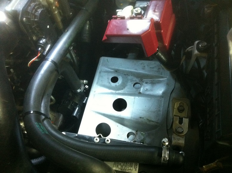

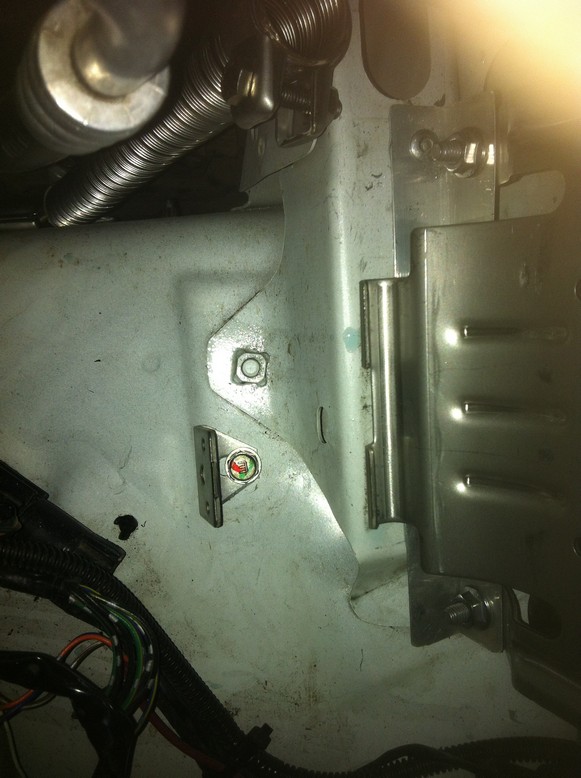

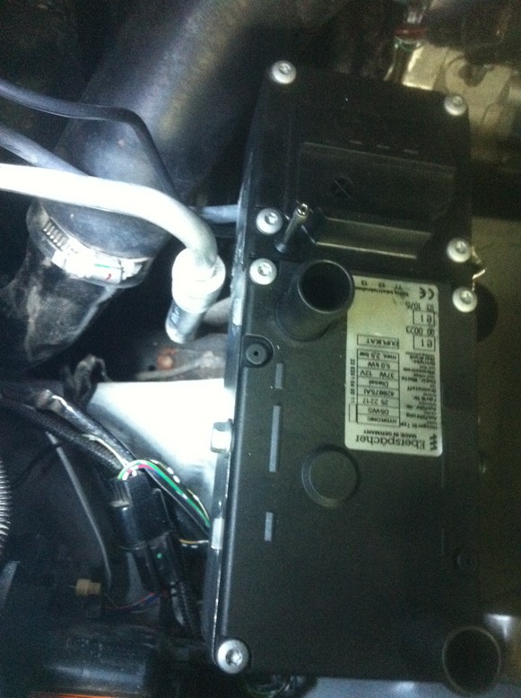

Наконец то собрался духом. Фото много, постепенно фотоотчет накидаю.
передвинул левый аккум. очень смущала трубка кондея, но места хватило, правда впритирку отцепил разъем с корпуса фары, он мешается с этой бобышки тоже разъем снял и затолкал под блок реле и предохранителей

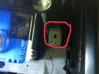

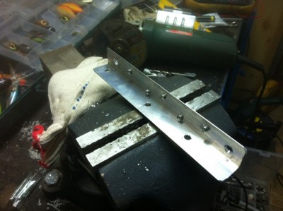

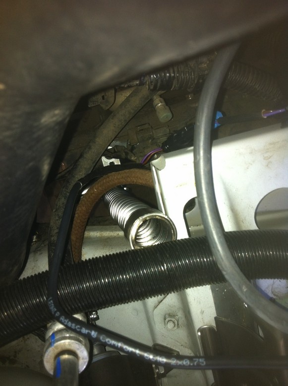

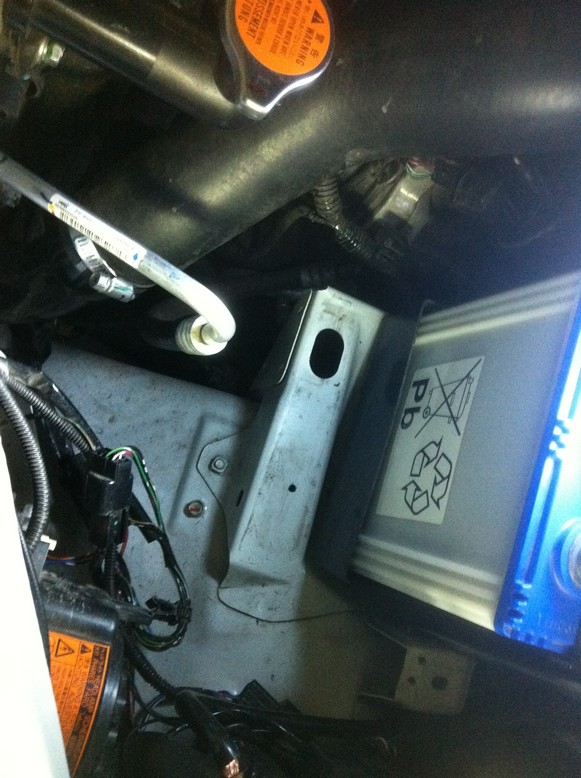

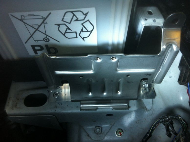

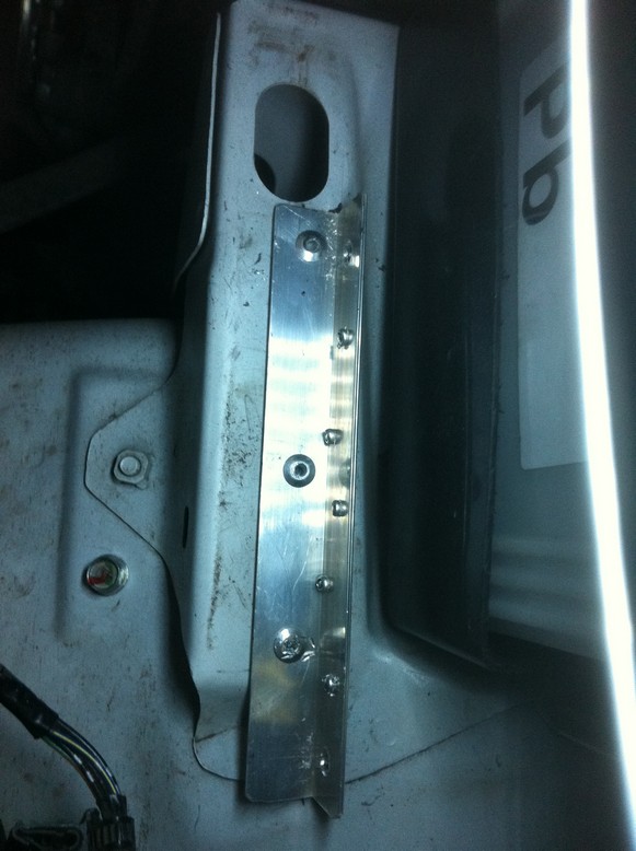

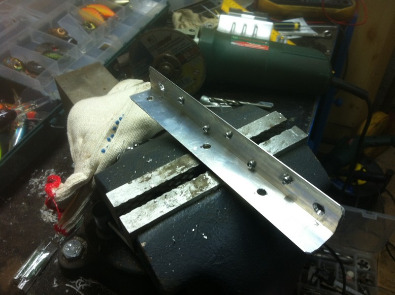

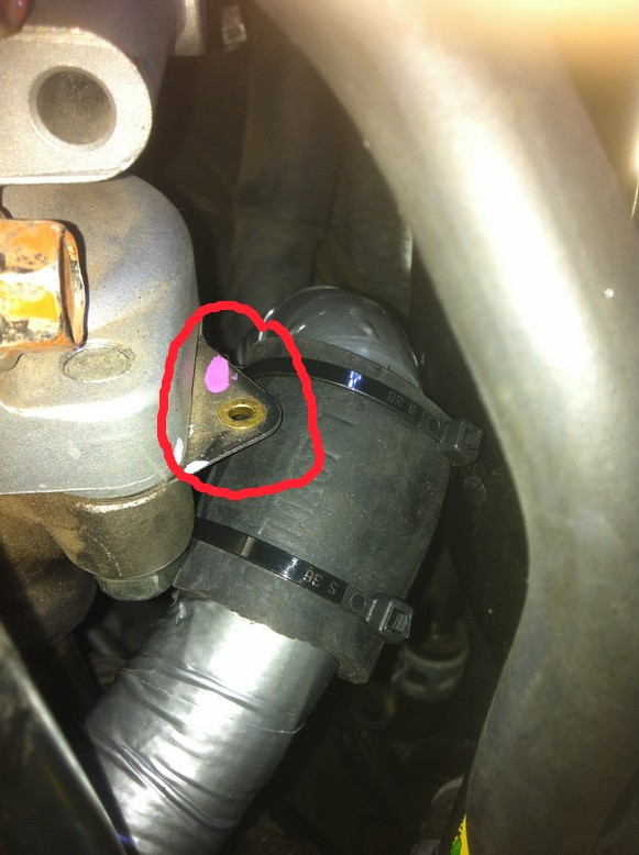

Из простого алюминиевого порожка изготовил кронштейн
порожек сдвоил, т.к. хлипковатый он, а уголок нержу или люминь не нашел приклепал его перед аккумом посадил на него шпехеровский кронштейн посадил отопитель и отогнул в сторону аккума, штоб до трубки кондея зазор получился

Re: Опыт Экспл Hydronik & Webasto на НМПС

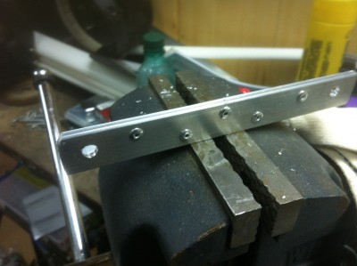

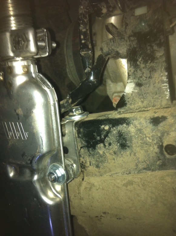

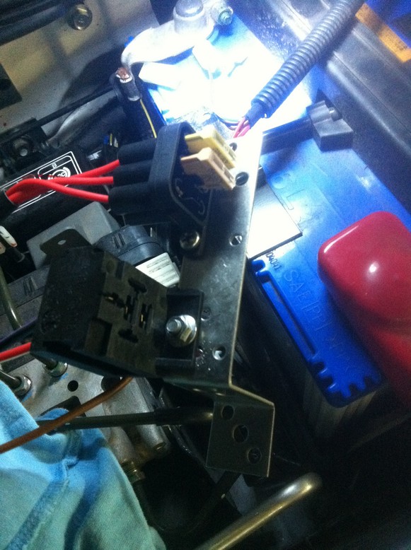

одно ухо у кронштейна отпилил, штоб не мешалось
второе загнул и приколбасил к бобышке (идея крепления планкой к телевизору мне не нравиться) получился такой зазаор до трубки кондея

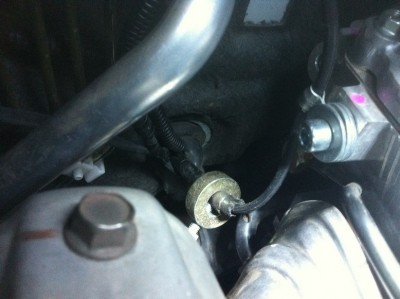

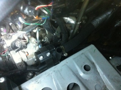

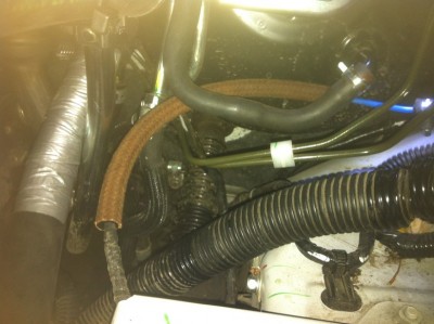

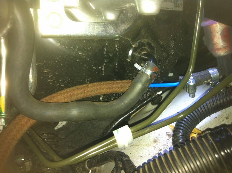

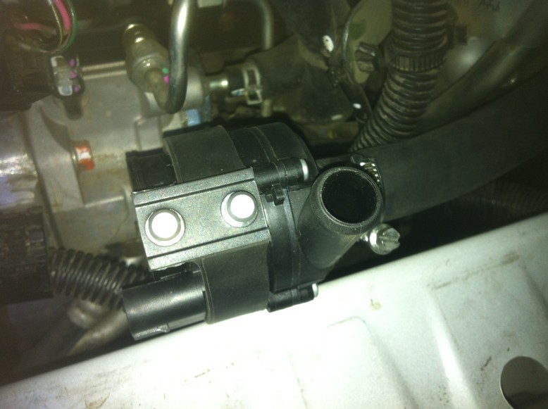

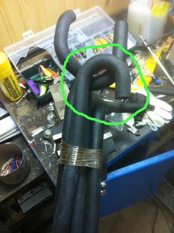

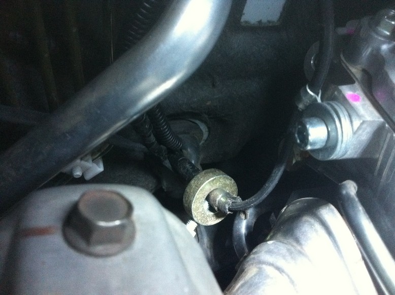

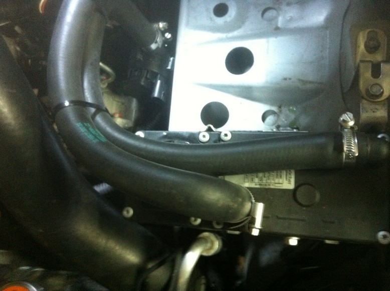

резать шлангер на печку тоже не хотелось, тем более, што там доступ почти никакой.
поэтому для подачи из мотора ОЖ нужен был позарез такой шлангер объездил все магазы и нашел тока один такой на газель евро 3
причем только в одном магазе и только в комплекте за 740руб... мдя дороговастый шлангер получился...
типа забронировал его супер лентой в месте вероятного трения и прицепил к нему помпу в этом месте лучше места не нашел
ченибудь да мешает
крепить ее никак не стал - никуда не денется это шлангер подачи (за 740 руб гыгыгы) в месте выхода со штуцера мотора, выше него пластина из пружинной стали, короче она острая как нож и никуда не загибается, поэтому сделал там на всякий случай допзащиту, хоть и не касается, но мало ли
ченибудь да мешает

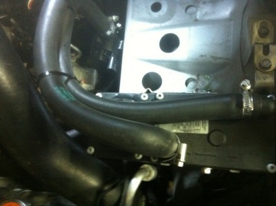

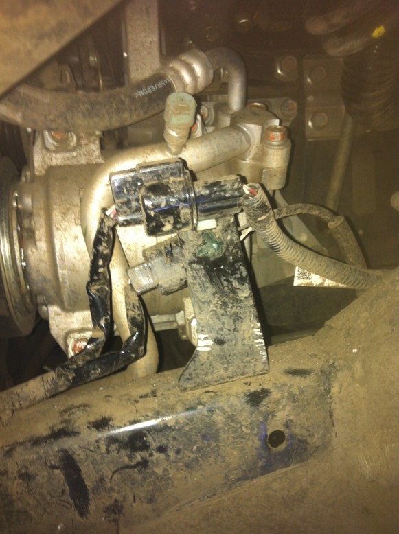

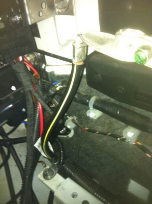

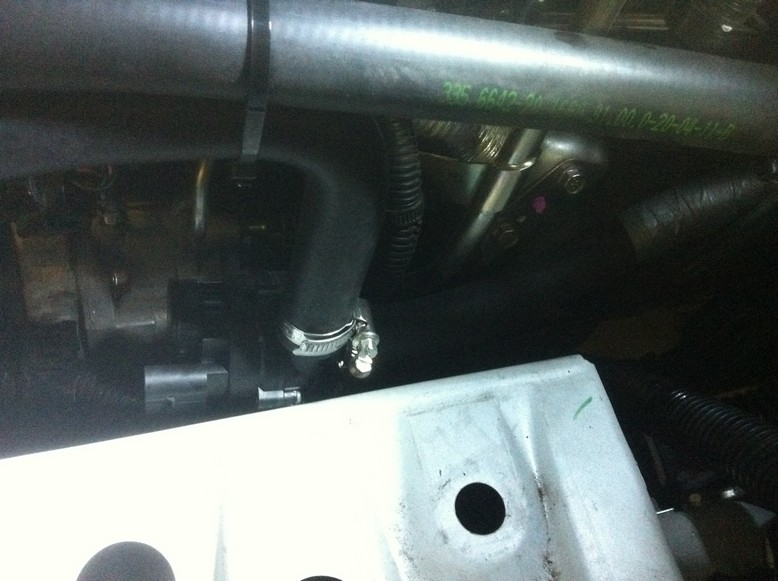

вот так оно выглядит всборе
там живет помпа

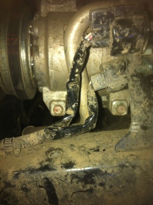

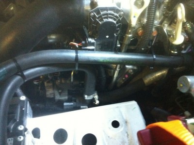

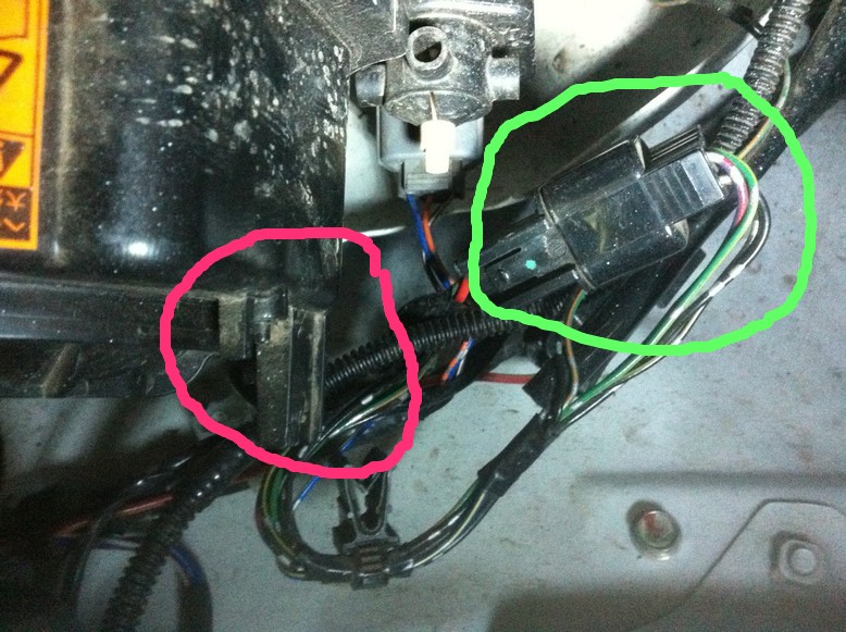

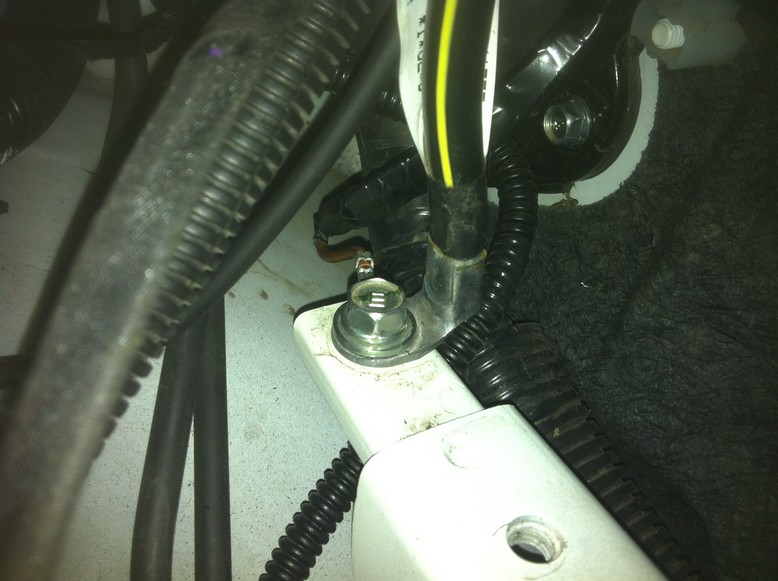

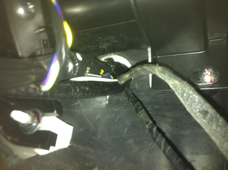

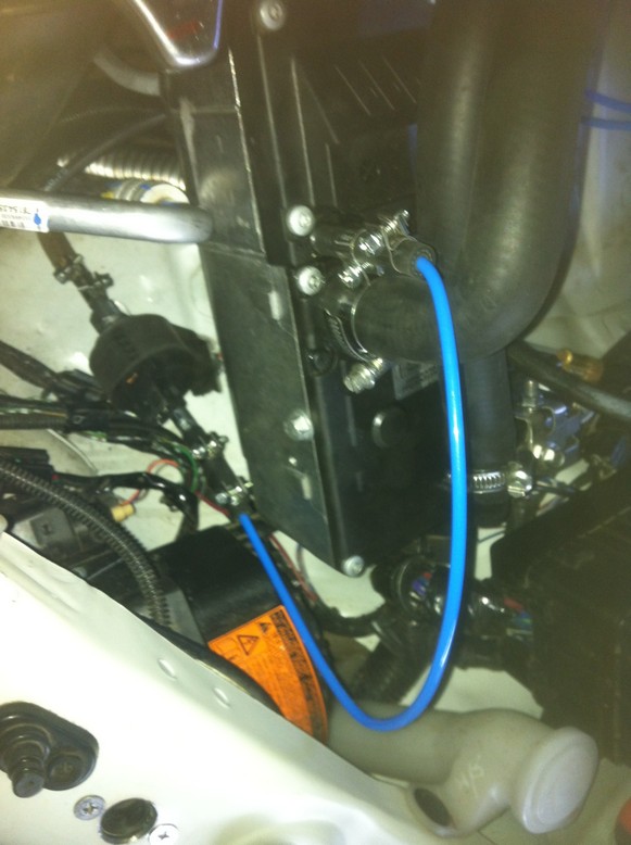

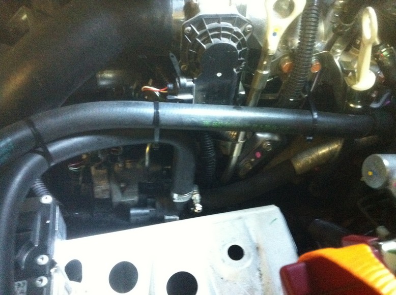

это шлангер с котла на печку салона, напомню, што я его не резал

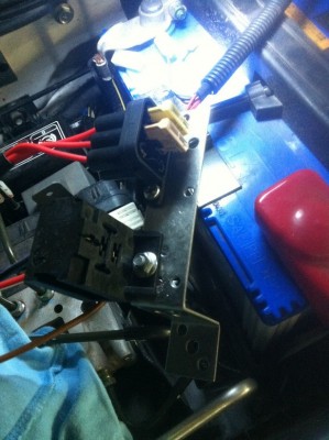

зацепился к неу через штуцер из комплекта это заднее крепление котла. всунул под конштейн сирену и перенес крепление масы на кузов в это место дальше выхлоп
на раме отогнул кронштейн с разъемами вовнутрь, штоб были подальше провода от глушителя рядом с этим кронштейном есть свободная закладная гайка в раме под болт на 8

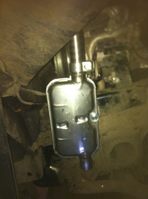

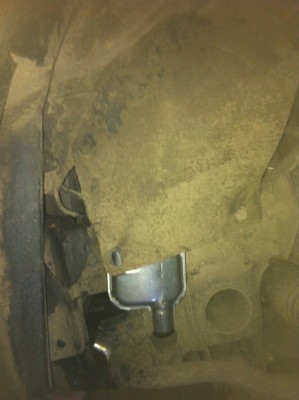

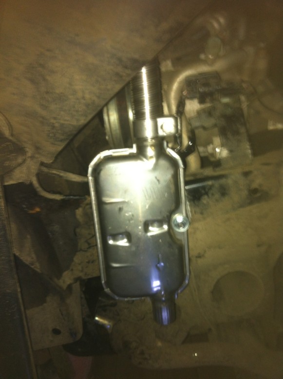

приколбасил глушитель

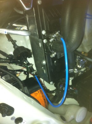

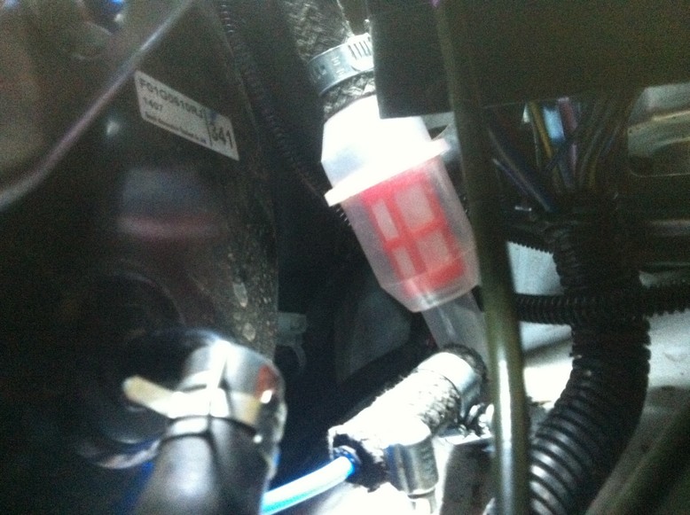

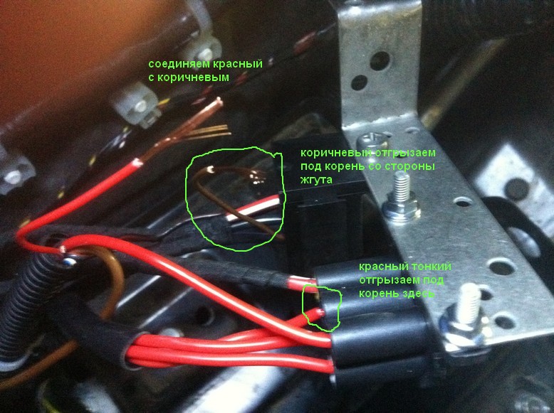

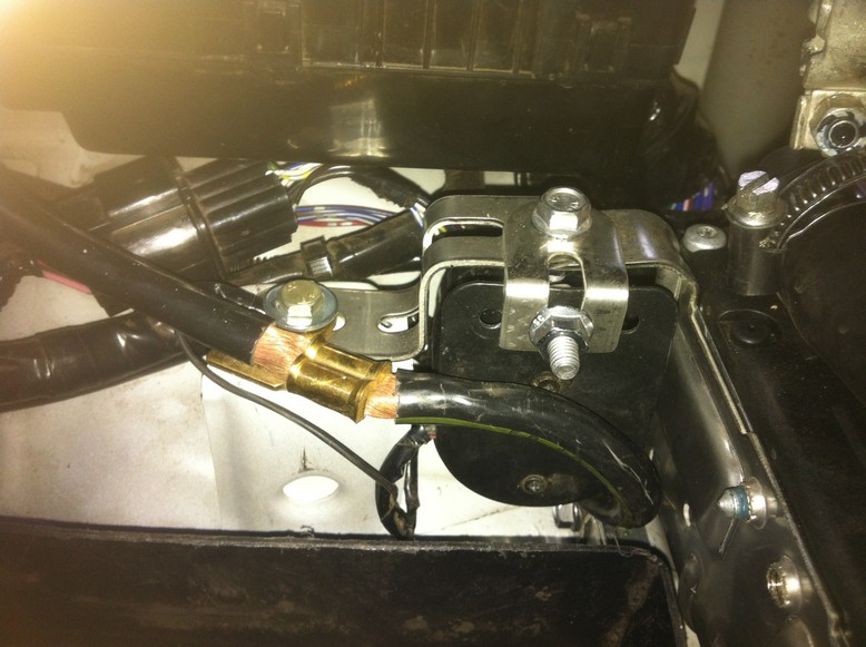

топливный насос разместил под котлом под болт, на котором сидел провод массы с аккума
больше места для него не нашел трубку подачи пропустил внутри полки под аккум
в мсте обхода выхлопа надел на нее обычный бензошланг в качестве защиты с другой стороны полки снял кронштейн клипсы жгута и вывел трубку к обратке с фильтра
клипса жгута там не нужна, итак все висит и не задевает ни за что

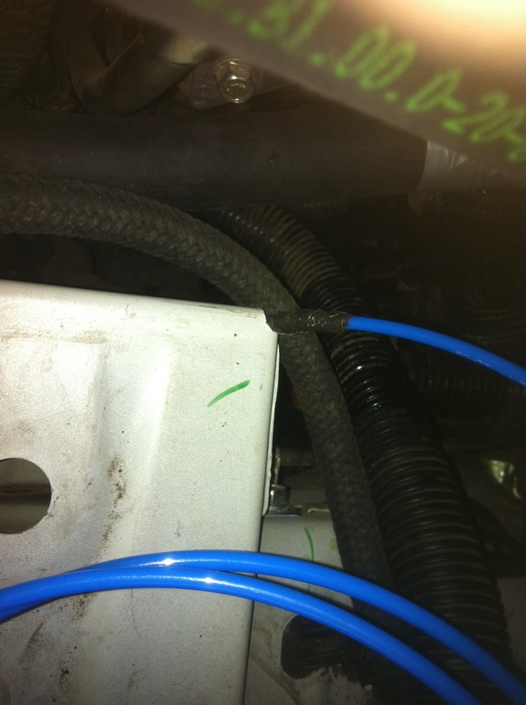

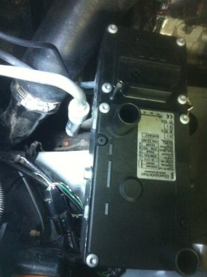

так живет насос с котлом, насосу там тепло
с обратки через тройник взял подачу на топливный насос через фильтр
на трубку тоже одел бензошланг в качестве защиты
Электрика
"Никчемный" болт справой сторон за аккумом на него посадим кронштейн с релюхой и предми под провод массы аккума посадим массу Шпехера Поддон под аккум снимал и под ним прокладывал проводку

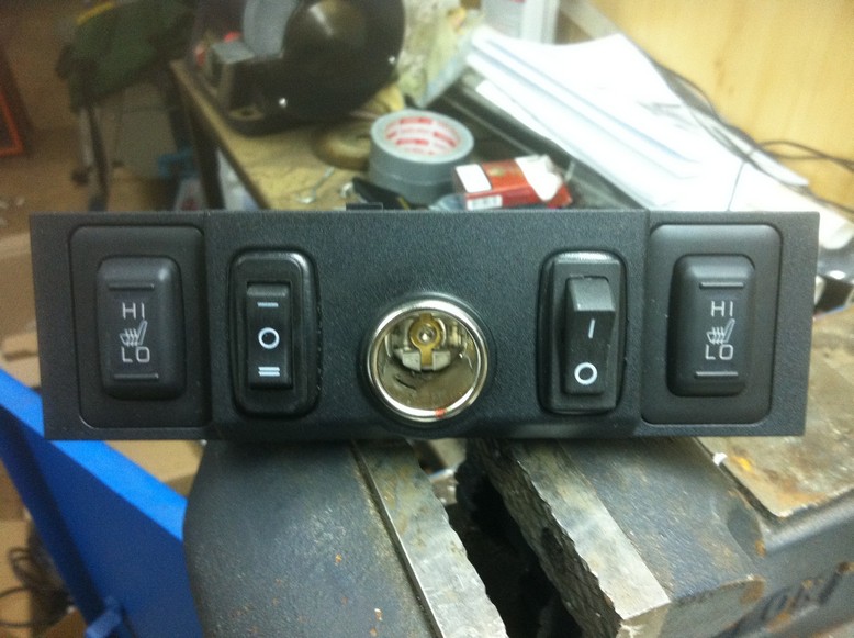

провода протянул под бардачком слева
вид с салона вид с подкапота жгут, идущий на минитаймер я расплел и оставил только
**желтый - управление котлом
**синий с белым - в штате это для переклюка зима/лето - мне не надо, но его на основном разъеме котла можно перекинуть в пустое гнездо №6, на которое подавать +12 при старте авто - будет режим догревателя (задействую позже
**красный - в штате питалово минитаймера, мне он нужен для отключаемости печки салона. Я его отгрыз с блока предохранителей и пустил на коричневый провод релюхи(это масса катушки, которая постоянна, а черный с красным на катушке реле - это управляющий плюс) этот красный (теперь масса катушки) протащен в салон штобы через переклюк зацепить его на массу в салоне. Теперь если эту массу отрубить, то релюха не будет срабатывать автоматически прогревая салон.
вот так с красным: инсталлировал в блок прикуряшки кнопку-качельку - это старт/стоп котла вручную и переклюк для отопления салона для красного провода ну вот пока ВСЕ!
вместо минитаймера будет подключен GSM модуль (сига МЕГА 150)
она умеет включать канал на заданное время и СМСить/звонить при сработке основной сиги
на этот модуль с основной сиги-Пандоры кинул допканал, запрограммированный на импульс при сработке и допканал, который должен будет стартовать гидроник с пульта Пандоры
Такая же схема у меня больше года отработала на второй машине.
Теперь можно задавать вопросы, если есть.
Смогу - отвечу.
ПыСы.
Дополнительно к комплекту купил:
1)"кривой" шланг тосольный
2)бензошланг 2шт
3)фильтр солярный
4)штуцер-тройник
5)6 хомутов для бензошланга
6)Болт на 8 нашел в гараже (для крепления глушителя к раме)
Переход с бензошланга на синюю трубку сделал так: обточил на наждаке кусок резинового шланга из комплекта до армировки, надел на синюю трубку и воткнул в бензошланг - получилось очень надежное соединение.
Смогу - отвечу.
2)бензошланг 2шт
3)фильтр солярный
4)штуцер-тройник
