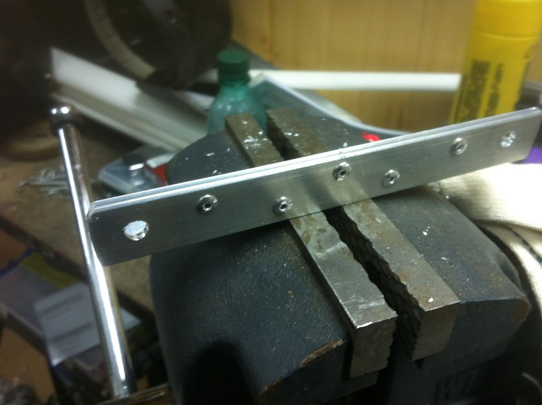

Из простого алюминиевого порожка изготовил кронштейн
порожек сдвоил, т.к. хлипковатый он, а уголок нержу или люминь не нашел
приклепал его перед аккумом
посадил на него шпехеровский кронштейн

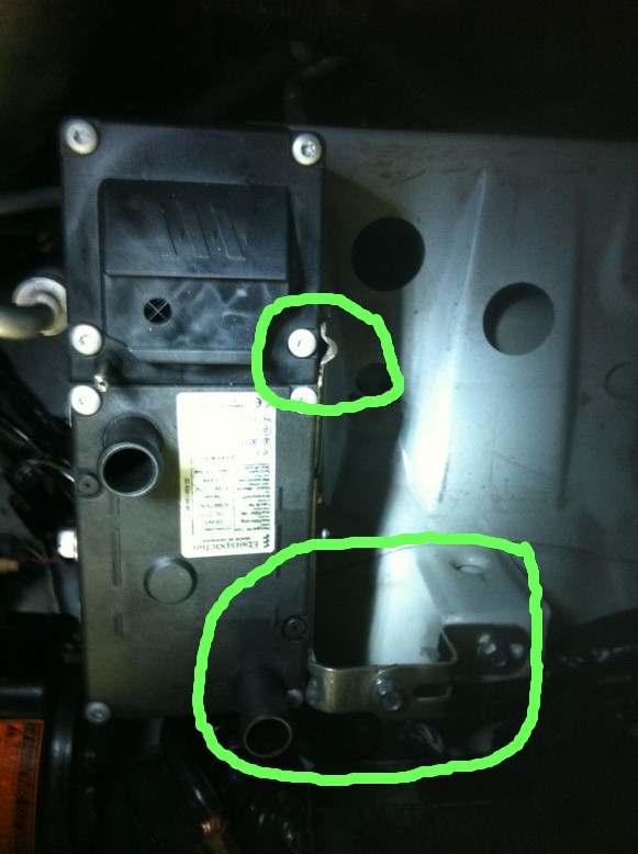

посадил отопитель и отогнул в сторону аккума, штоб до трубки кондея зазор получился
Re: Опыт Экспл Hydronik & Webasto на НМПС
Добавлено: 07 ноя 2011, 22:39
ВИЙ

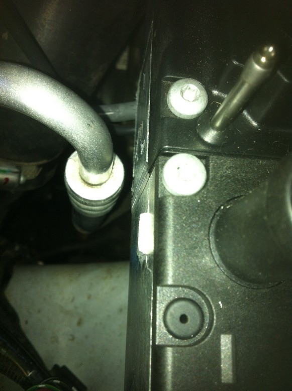

одно ухо у кронштейна отпилил, штоб не мешалось
второе загнул и приколбасил к бобышке (идея крепления планкой к телевизору мне не нравиться)
получился такой зазаор до трубки кондея

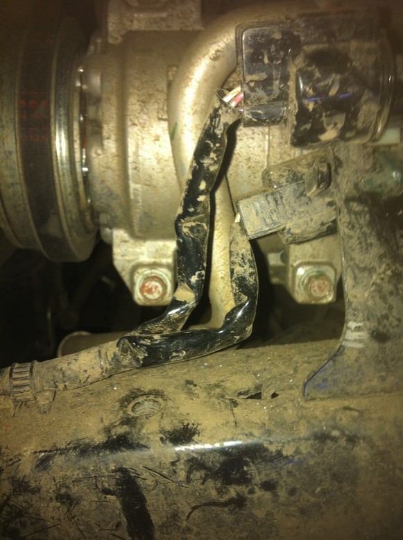

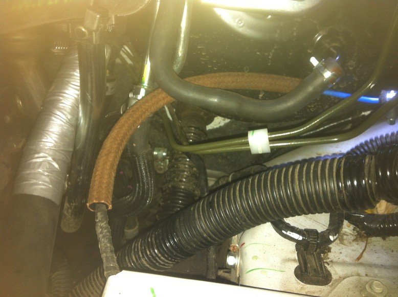

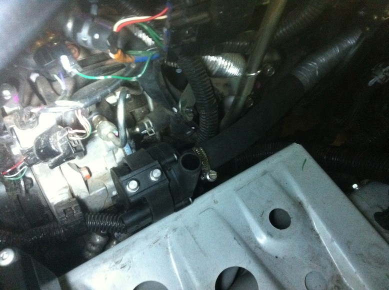

резать шлангер на печку тоже не хотелось, тем более, што там доступ почти никакой.
поэтому для подачи из мотора ОЖ нужен был позарез такой шлангер
объездил все магазы и нашел тока один такой на газель евро 3
причем только в одном магазе и только в комплекте за 740руб... мдя дороговастый шлангер получился... :(
типа забронировал его супер лентой в месте вероятного трения и прицепил к нему помпу в этом месте
лучше места не нашел :(
ченибудь да мешает
крепить ее никак не стал - никуда не денется
это шлангер подачи (за 740 руб гыгыгы) в месте выхода со штуцера мотора, выше него пластина из пружинной стали, короче она острая как нож и никуда не загибается, поэтому сделал там на всякий случай допзащиту, хоть и не касается, но мало ли

вот так оно выглядит всборе
там живет помпа

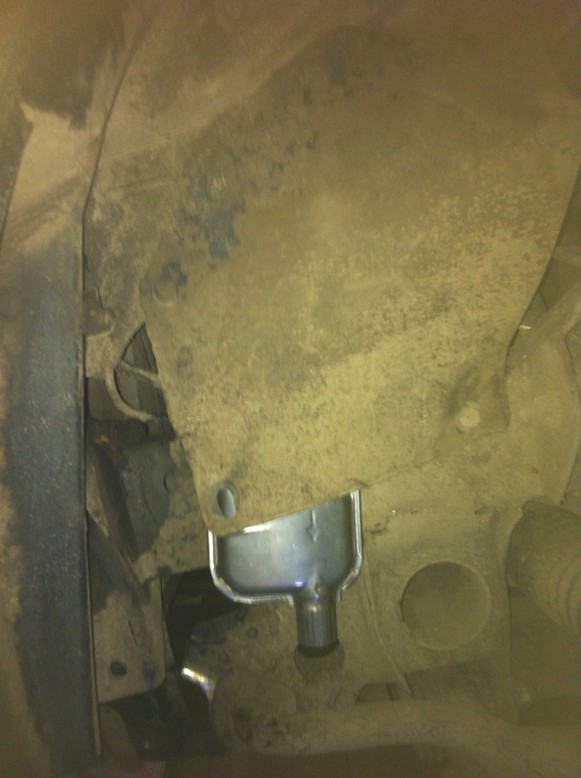

это заднее крепление котла. всунул под конштейн сирену и перенес крепление масы на кузов в это место
дальше выхлоп
на раме отогнул кронштейн с разъемами вовнутрь, штоб были подальше провода от глушителя
рядом с этим кронштейном есть свободная закладная гайка в раме под болт на 8

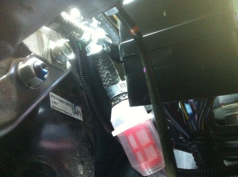

топливный насос разместил под котлом под болт, на котором сидел провод массы с аккума
больше места для него не нашел
трубку подачи пропустил внутри полки под аккум
в мсте обхода выхлопа надел на нее обычный бензошланг в качестве защиты
с другой стороны полки снял кронштейн клипсы жгута и вывел трубку к обратке с фильтра
клипса жгута там не нужна, итак все висит и не задевает ни за что
Добавлено: 08 ноя 2011, 11:11
ВИЙ
так живет насос с котлом, насосу там тепло :)
с обратки через тройник взял подачу на топливный насос через фильтр
на трубку тоже одел бензошланг в качестве защиты

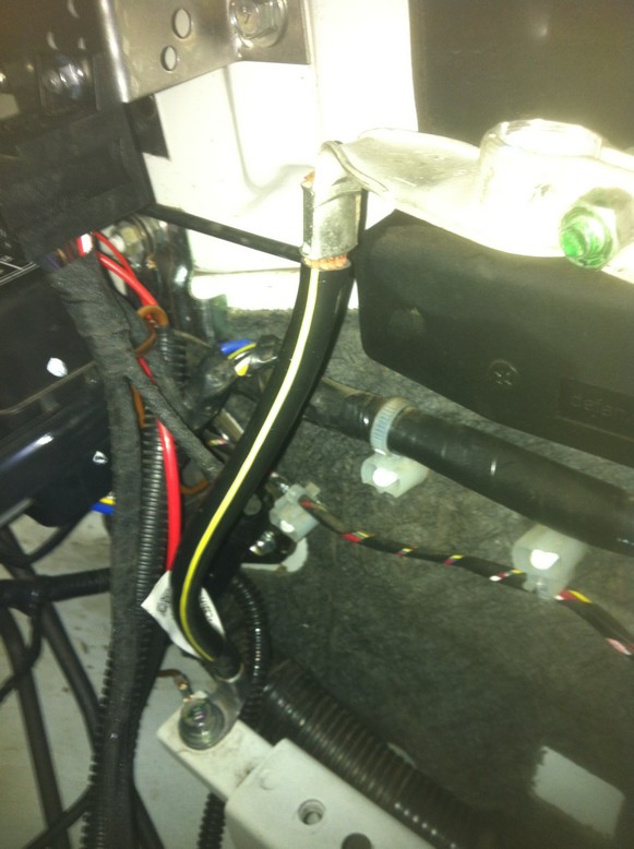

Электрика
"Никчемный" болт справой сторон за аккумом
на него посадим кронштейн с релюхой и предми
под провод массы аккума посадим массу Шпехера
Поддон под аккум снимал и под ним прокладывал проводку
Добавлено: 08 ноя 2011, 19:49
ВИЙ
провода протянул под бардачком слева
вид с салона
вид с подкапота
