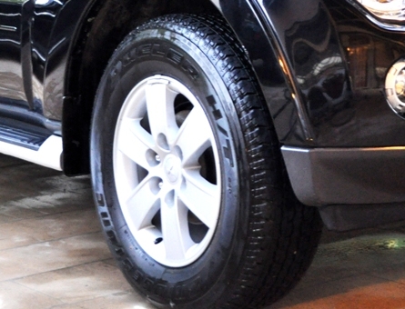

Pijik
Сообщения: 10
Зарегистрирован: 11 июл 2012, 22:33
Мой автомобиль(и):: Pajero IV
Re: Пишем открытый ФАК по шинам-дискам Pajero...
Сообщение Pijik »
здраствуйте
паджеро4 диски 17 (завод)
стоят покрышки свои 265х65х17 HT есть вариант поменять на 265х70х17 МТ (BFGoodrich) авто без лифта итд, хотелбы узнать будет ли задевать либо можно спокойно ставить?
вот фото дисков на которые хочу поставить
tager
Сообщения: 4248
Зарегистрирован: 26 фев 2007, 00:47
Двигатель:: дизель
Мой автомобиль(и):: красный
Поблагодарили: 29 раз
Сообщение tager »
Олег1987 писал(а):Ребята есть вопросик: хочу поставить на коротыша 35х12.5\15 двигло 4Д56, автомат. Вопрос собственно в следующем: увезет ли движок такие колеса или незаморачиваться и поставить 33???
а ты спроси у оптимы
http://pajero4x4.ru/bbs/phpBB2/viewtopi ... 14&t=96356
П4 ,3.2d,красный
