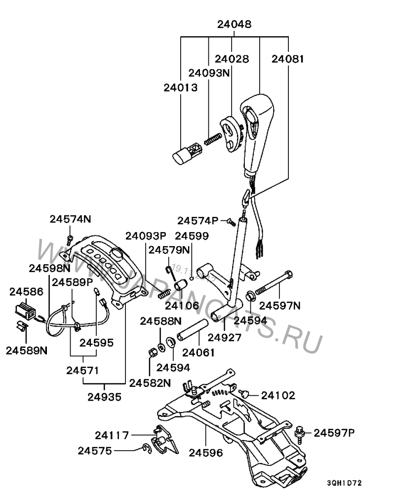

Я правильно понимаю, что достаточно только станины (на нижнем рисунке в самом низу) под номером 24596 и перебирать существующий селектор на этой платформе? она получается что зеркальная по отношению стоковой999Serj писал(а):SergeyVT писал(а): подойдет, у меня почти такая же.

лучше целиком нижний рисунок, что бы не морочится с переборкой.SergeyVT писал(а):Я правильно понимаю, что достаточно только станины (на нижнем рисунке в самом низу) под номером 24596 и перебирать существующий селектор на этой платформе? она получается что зеркальная по отношению стоковой999Serj писал(а):SergeyVT писал(а): подойдет, у меня почти такая же.

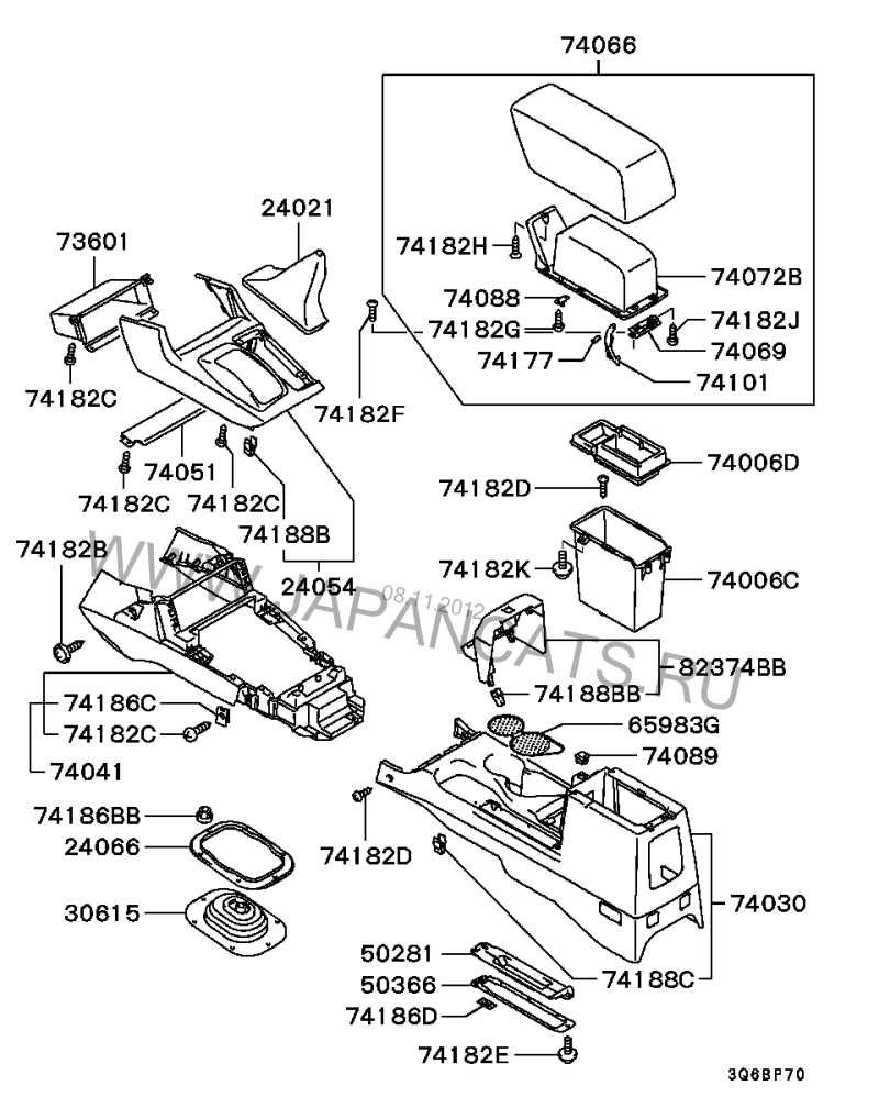

Вопрос к знатокам, не пинайте, если глупый )
Какие варианты селектора АКПП (или станины от него) при установке СС от японца, кроме праворукой Нативы могут быть использованы?
Причем вот загадка, по экзисту, например станина MR 357284 используется и на Паджеро европа и на Челиках, но по схеме видно, что рычажок для тросика крепится с разных сторон. Это экзист кривой, или можно рычажок на станине преставлять в разные стороны?
