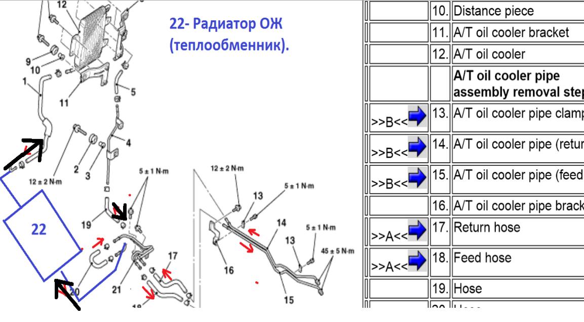

ПС. Зачитал форумы до дыр )) V5AWF, пробег 90, Toyota WS
Хочу менять сам.
Если открутить сливную (на 14) сколько масла сольется?
Или же снять шланг 1 с радиатора(картинка ниже), надеть на радиатор другой шланг с подачей чистой жижи, а этот шланг на слив?

Сообщение homekrol »
u3max писал(а):ПС. Зачитал форумы до дыр )) V5AWF, пробег 90, Toyota WS
Хочу менять сам.
Стрелки помоему должны быть на оборот. Feed - подача (нагнетание); Return - возврат (обратка)

Re: Жидкость для АКПП V5AWF - ВАЖНО!
Сообщение u3max »
Хочу менять сам.
Да, там красные стрелочки неправильно, до меня рисовали, ориентируемся по черным. Хотя по месту будет видно откуда масло польется.
Голову ломаю как поменять лучше, просто слить что есть (смотря сколько) или вытеснением с узла радиатора.

На 23 странице, сообщение от Ckol http://pajero4x4.ru/bbs/phpBB2/viewtopi ... &start=330
Ништяк, спасибо, прозрел! ))
