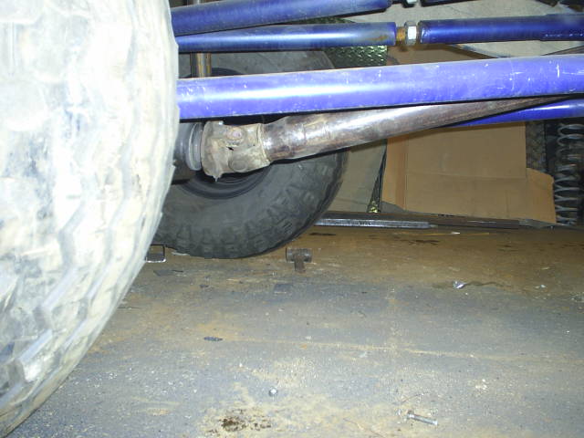

2 ruber: че б ты предпочел на 4-линк:
1 кардан ниже пл-сти нижних рычагов ,зато флянцы параллельны
2кардан выше,но флянцы ессно не параллельны

МШУ писал(а):2 ruber: че б ты предпочел на 4-линк:
фото надо посмотреть!

я бы предпочел 2
как то так....ход муфты на верхних рычагах позволит подвернуть вверх хвостовик
jiuxo
Сообщения: 1566
Зарегистрирован: 11 окт 2009, 12:08

пущай крестовины будешь чаще менять из-за естественного износа, чем о препятствие порвет кардан

МШУ..а повернуть мост кверху не обдумывал .. Вроде поворачивают его кверху с переносом чашек или креплений на мосту сверху..

Re: my pajero sas
Сообщение марсель »
тогда фланец будет сильно не параллелен выходному фланцу раздатки. что чревато одноразовостью крестовин...

Но большой угол у крестовины тожи критичен как я понимаю..износ крестовины будет усиленный. Ездить то не по асфальту. МШУ, а как насчет ее живучисти?
Не подъебнет ли она в шоколаде при большой нагрузке? :=-O:

Карбафос писал(а):МШУ..а повернуть мост кверху не обдумывал .. Вроде поворачивают его кверху с переносом чашек или креплений на мосту сверху..
мост то подвернуть можно,а с РК чё делать,,тоже подворачивать?
Й.Раймпель рулит....смысл в том,что кресты кардана работают оптимально(даже на критических углах) только с параллельными фланцами(ТК КРЕСТОВИНА=шарнир НЕРАВНЫХ скоростей)и при нарушение сего рессурс креста уменьшается не в % ,на порядки.....
именно поэтому на коротыше п-2 с 3.5 л на рк стоит шрус...(шрус =в топку,ибо пыльники)
