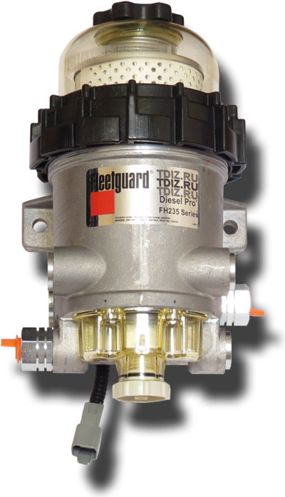

А почему никто не рассматривал вариант установки Fleetguard FH235? Штуцера на 12 мм. под М16х1,5 найти можно. Подогрев есть. Датчик наличия воды есть. Фильтры на выбор 2, 10, 25 микрон. Эффективность сепарации не зависит от скорости потока топлива в отличие от Separ. Поставщики в РФ есть. Да, дорогой. Но дешевле чем Separ c подогревом. Да, большой. Но по размеру такой же как Separ. Плюс обслуживание и колба сверху.
Поругайте вариант?
Поругайте вариант?
