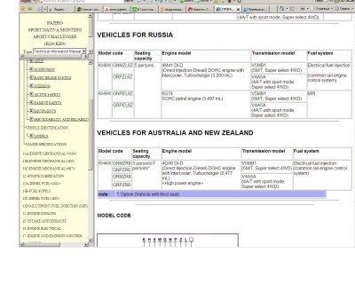

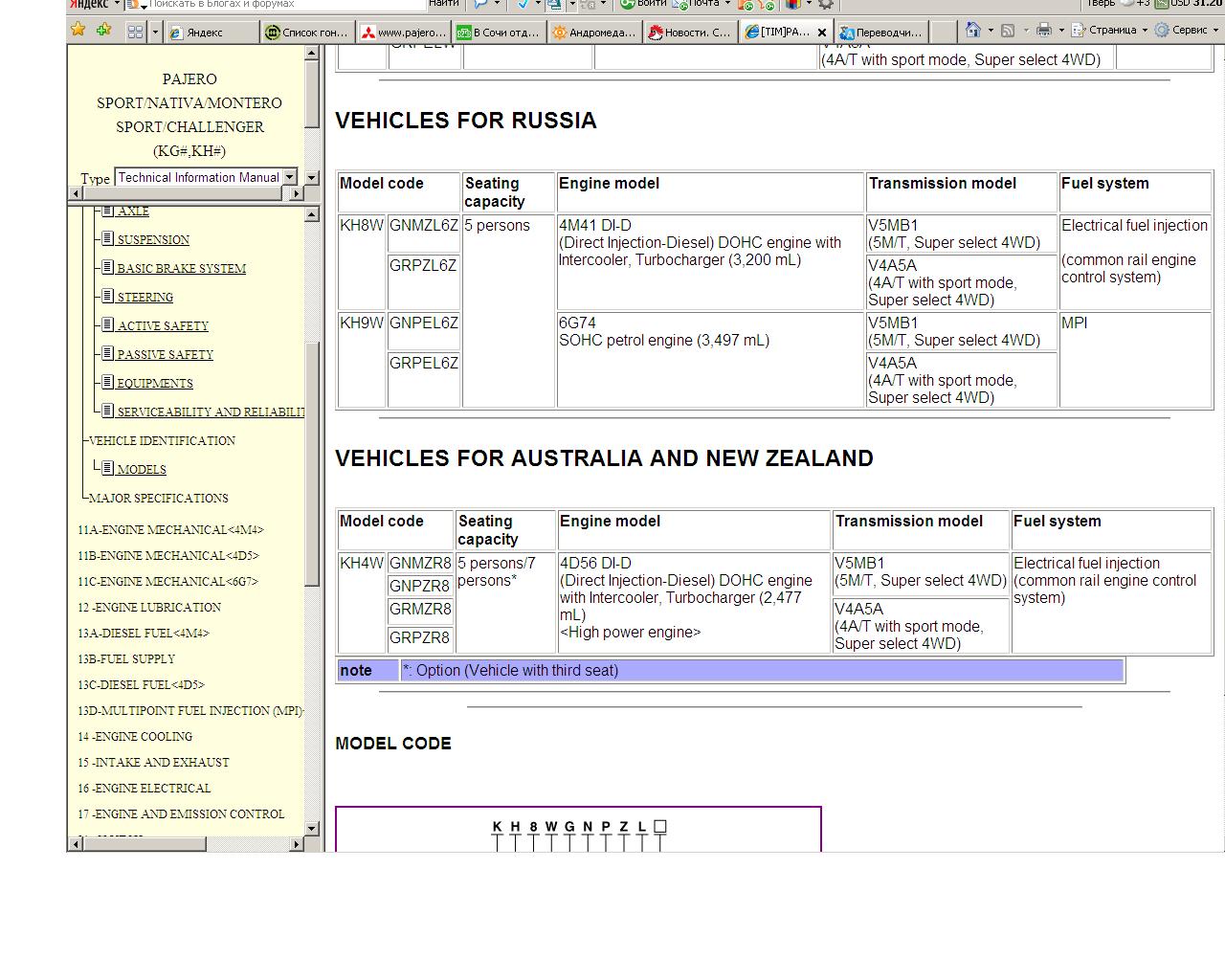

Листая сервисмануал вычитал, что с движком 4D56 машинки только для Новой Зеландии делали, вот и ответ - почему нет пропеллера кондера.

Армеец писал(а):Листая сервисмануал вычитал, что с движком 4D56 машинки только для Новой Зеландии делали, вот и ответ - почему нет пропеллера кондера.
...а на родине их продавать запрещалось под страхом смертной казни? ::-D: Я про Таиланд. Ну, и Латинская Америка. И все эти рынки - совсем не Антарктида, в плане температуры летом :*VICTORY*:
Вот тэны - те да, тока для России. А карлсона просто сэкономить решили - типа, если тэны (холодно), то и летом не жарко. Ан нет, как оказалось :)
