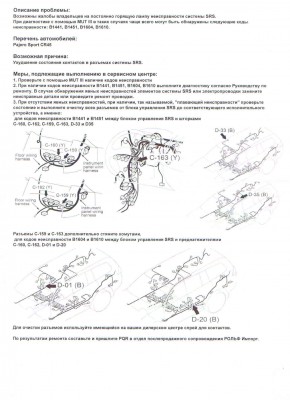

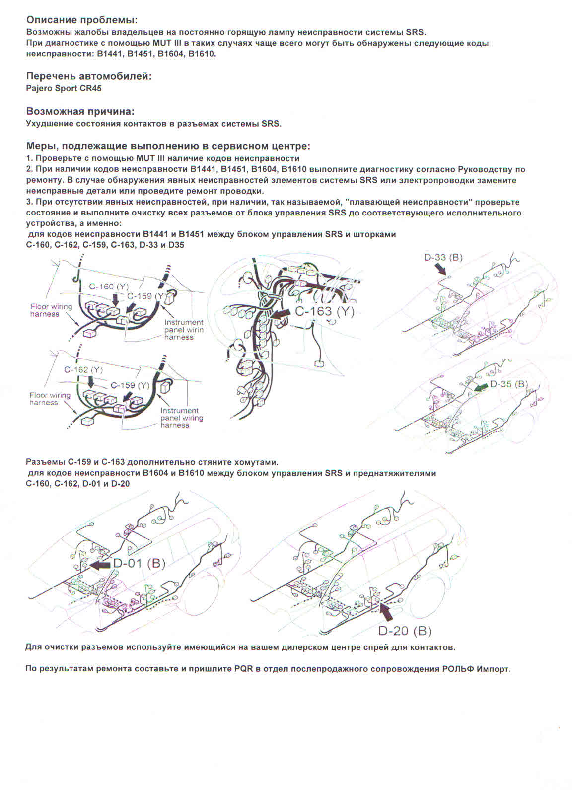

Вчера у ОД провели операцию "Яйца набок" по мануалу для сервиса, страницу из которого по секрету всему свету выкладываю ))))))
Может кому будет полезно.
Целые сутки прошли, а ещё ничего не загорелось! Ураааа!!!!!!!!

"...имеющийся на вашем диллерском центре спрей..."SoundSpeed писал(а):Вчера у ОД провели операцию "Яйца набок" по мануалу для сервиса, страницу из которого по секрету всему свету выкладываю ))))))
Видать, японцы писАли...
