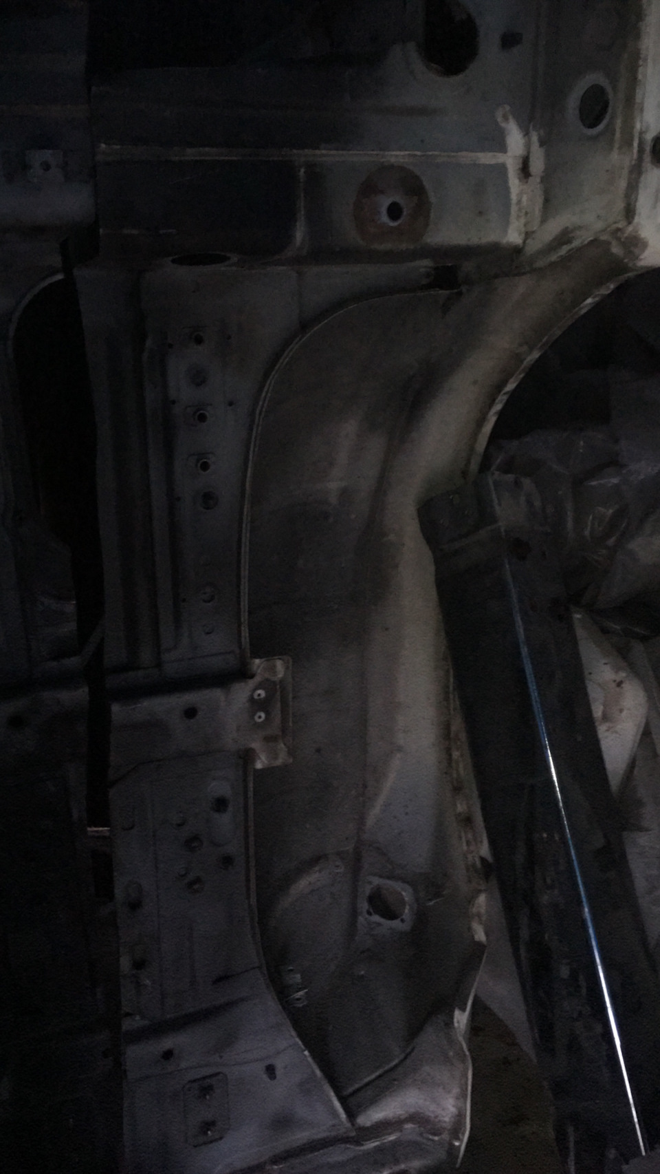

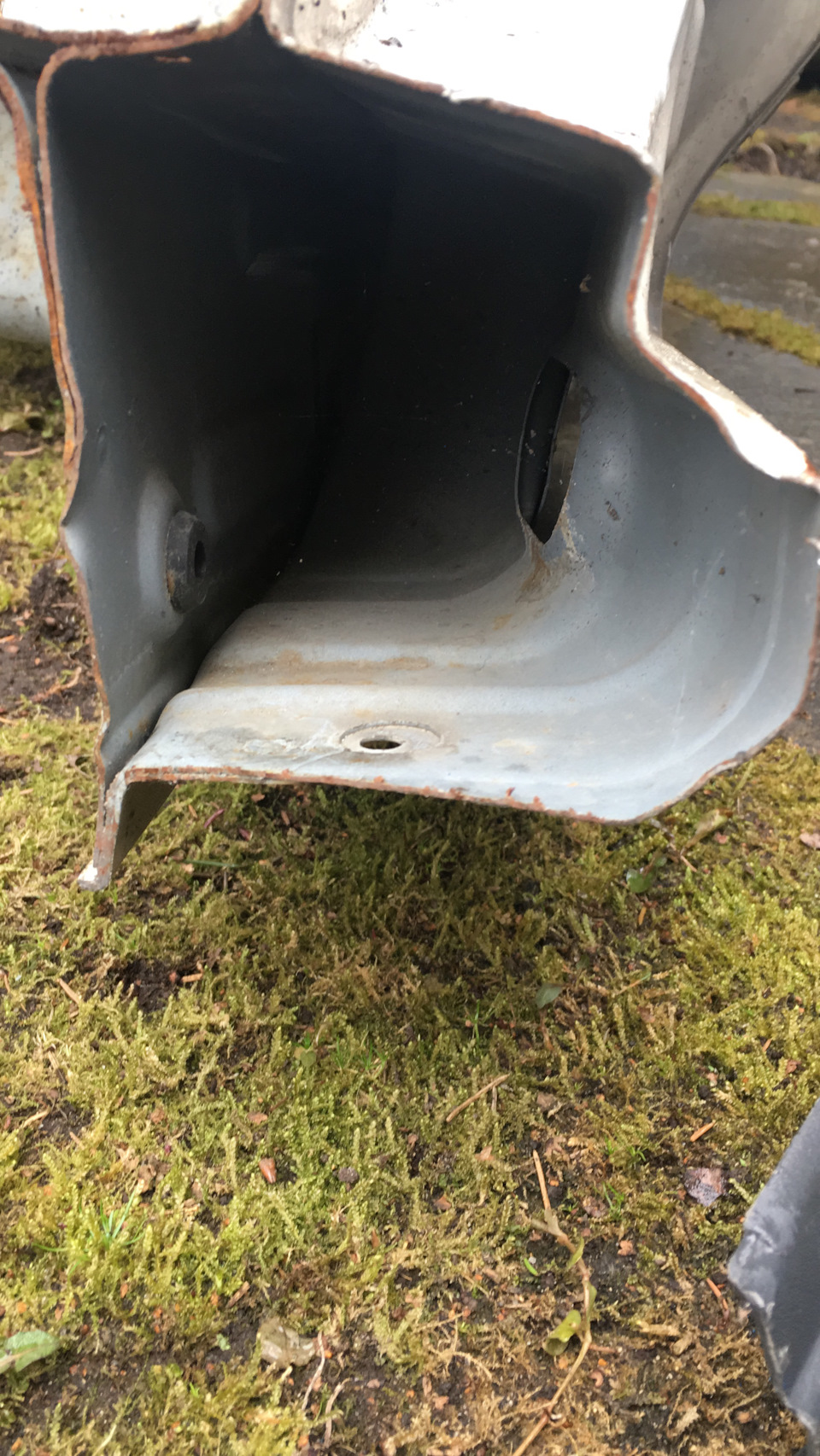

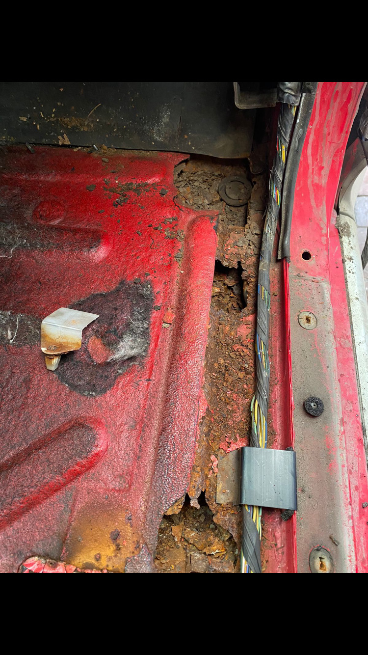

А передние подушки кузов рама где?
Коротыш с 3.5 литровым сердцем.
Дима 715
- Сообщения: 387
- Зарегистрирован: 02 май 2011, 23:50
- Двигатель:: V6 3500
- Мой автомобиль(и):: BMW х3 е83. М54в30, GM 5l40
- Благодарил (а): 8 раз
- Поблагодарили: 11 раз

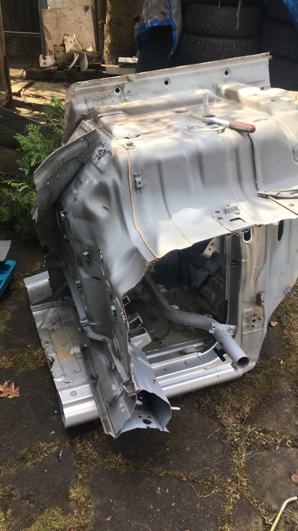

Всё на фото)))). Все 4 ряда!!!
Передних подушек было 2 вида. до 97 года, и после...
У меня дорест с сложными подушками, раму купил рест с простыми подушками.. Соответственно подушки должны быть подходящие для рамы...

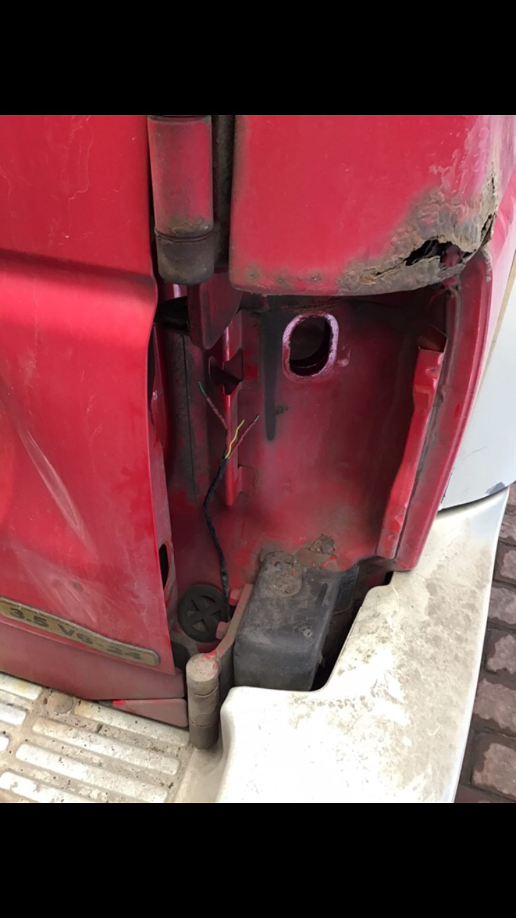

Характер повреждений своеобразный. Похоже больше отправитель накосячил -такие вещи плотно упакованными в "пузырьках" отправляют.

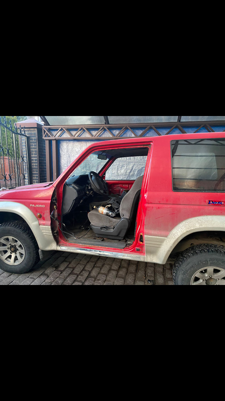

Всем привет.
8 апреля настал тот день))).
Пробег: Огромное спасибо Юре Жиперу. За год ни одного спорного момента
Сумму за это все боюсь прикинуть. посчитать конечно могу, поскольку табличку веду. Потом за все посчитаю.
По кузовщике и малярке договорился на конец майских праздников.

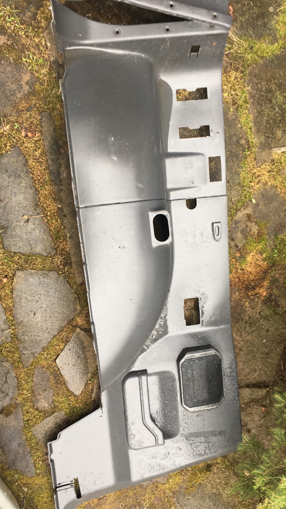

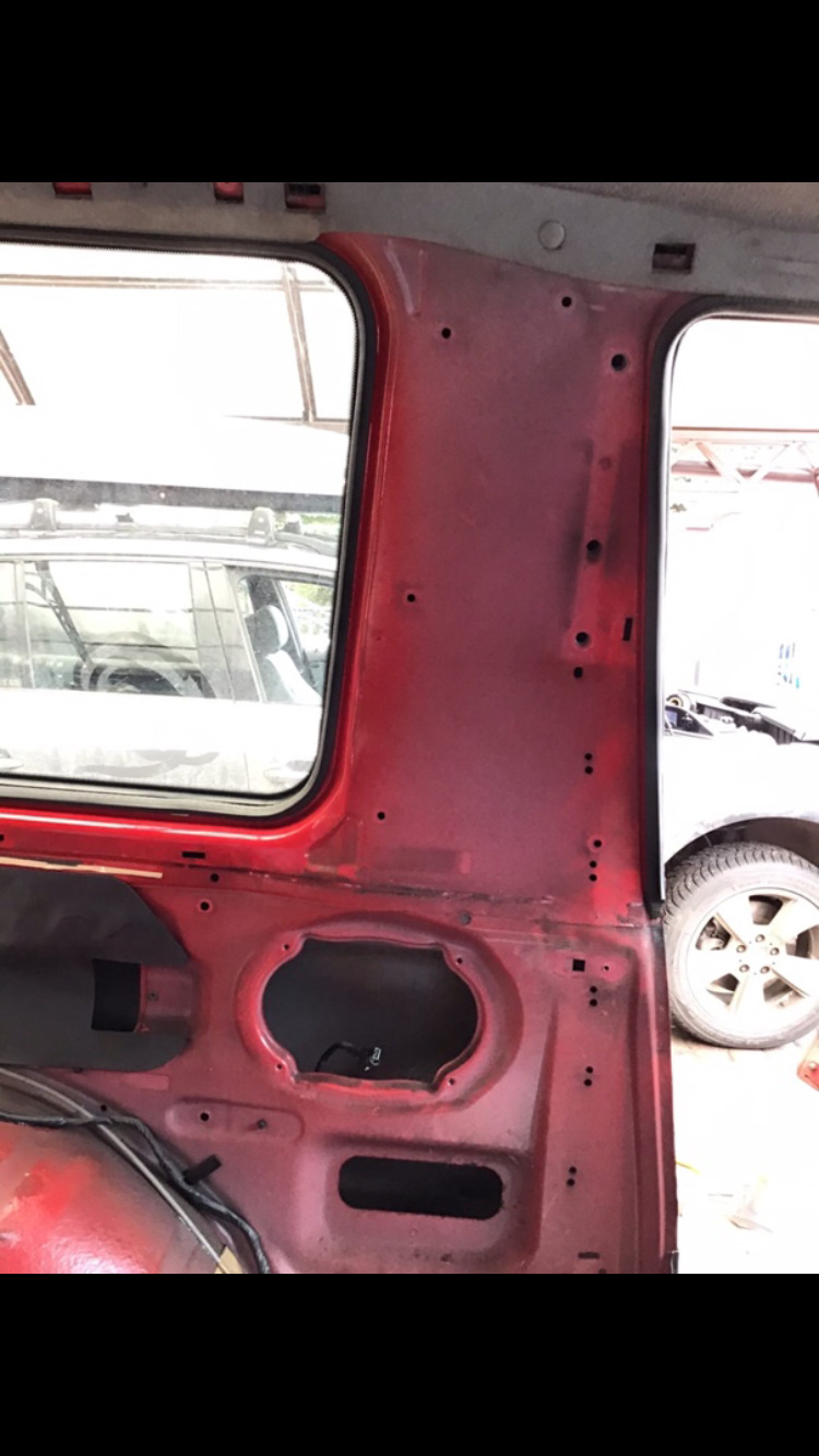

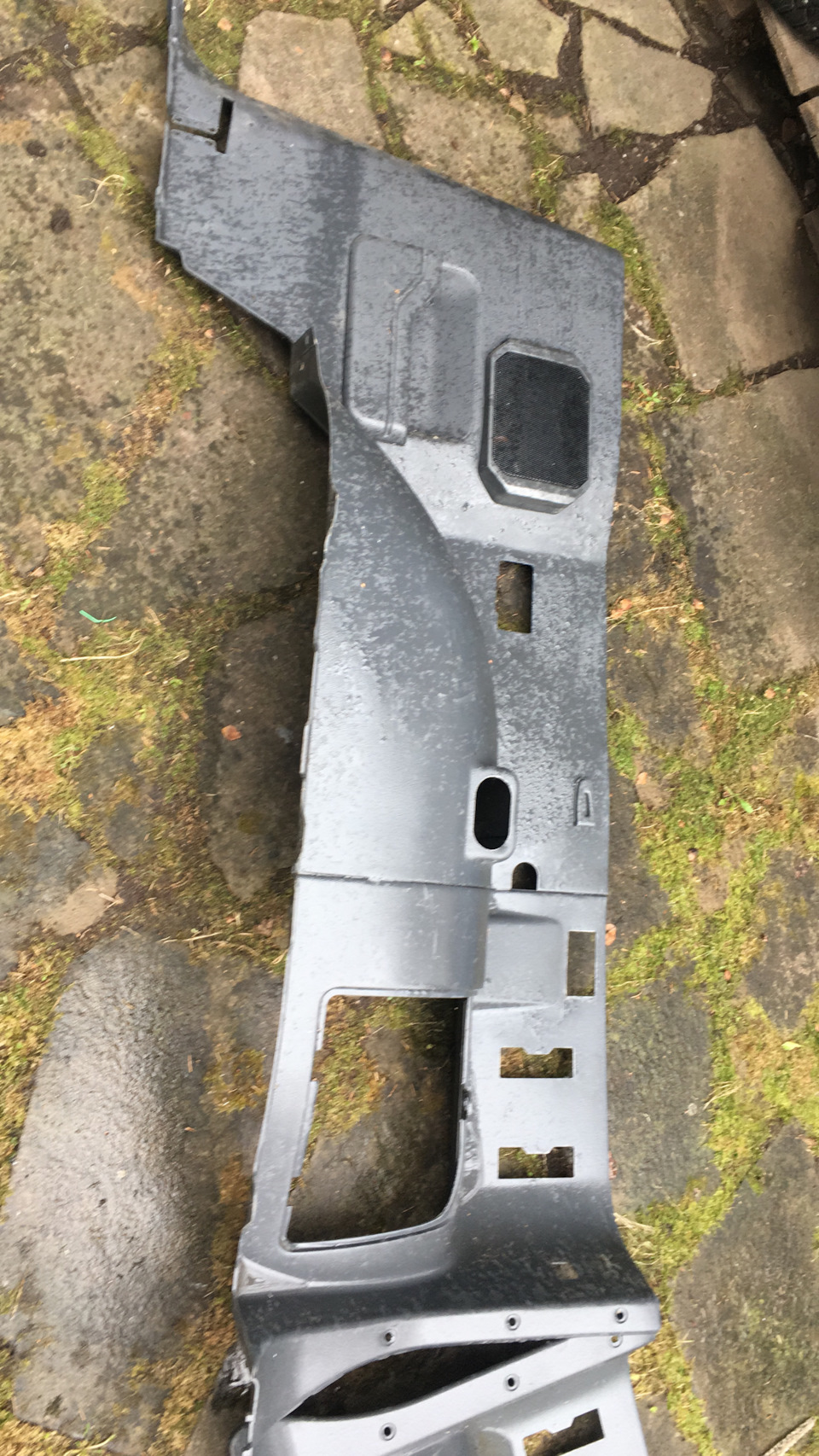

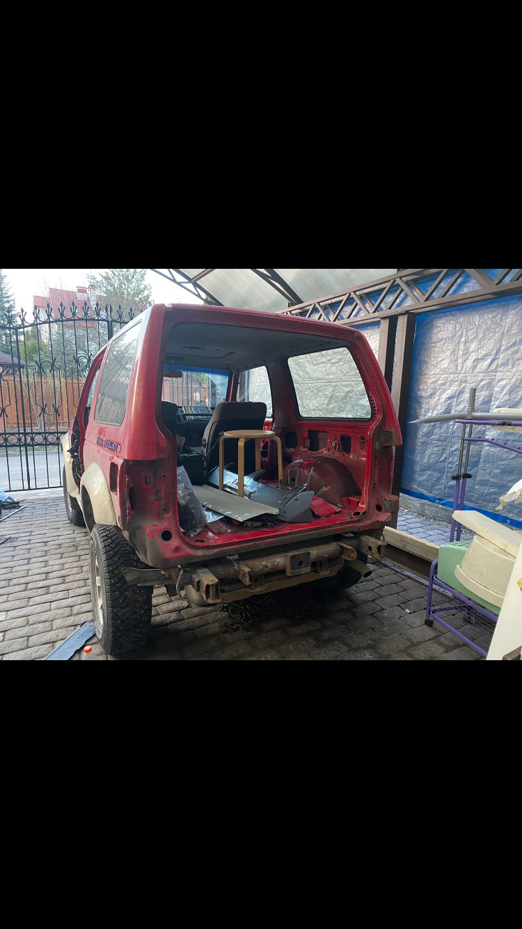

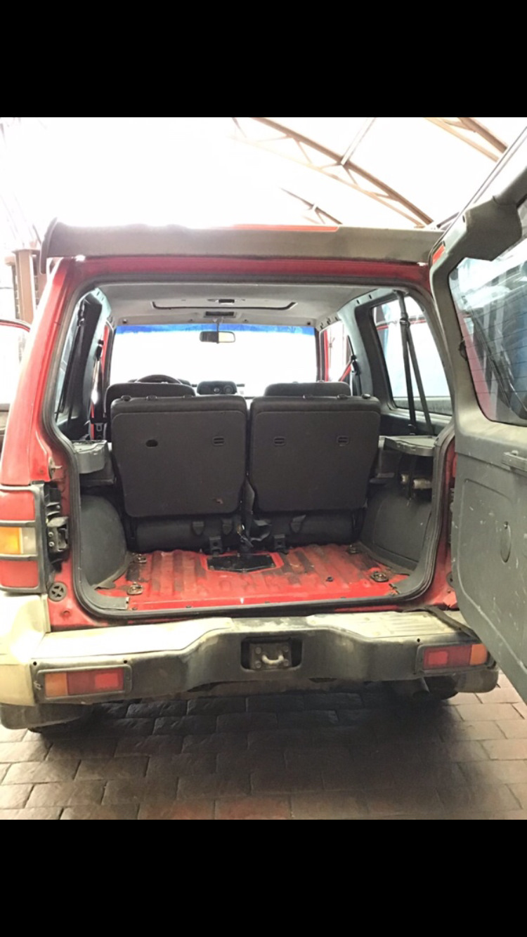

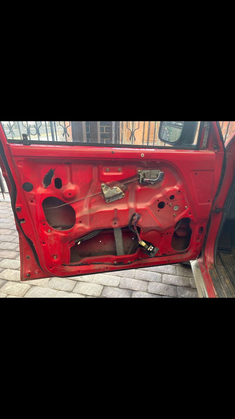

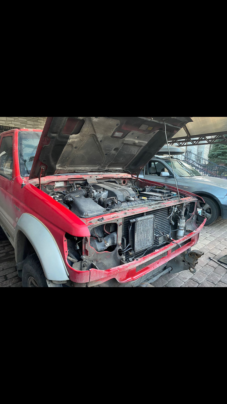

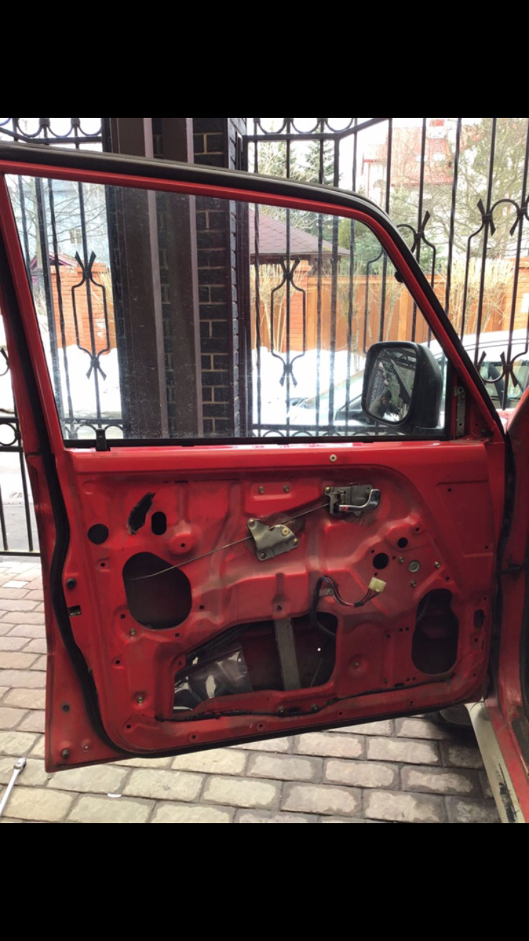

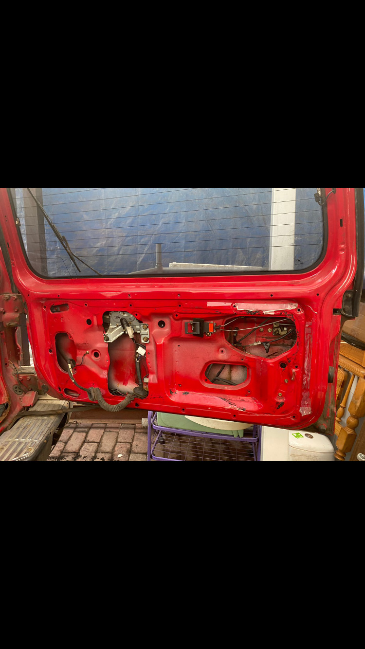

День первый!
Начал процесс разбора машины.
Выложу несколько фото! Все снятые элементы будут тщательно отмыты. Обивки будут постираны, все элементы из кожзаменителя будут перешиты в кожу бмв серого цвета!
Огромное спасибо супруге за бесценную помощь!

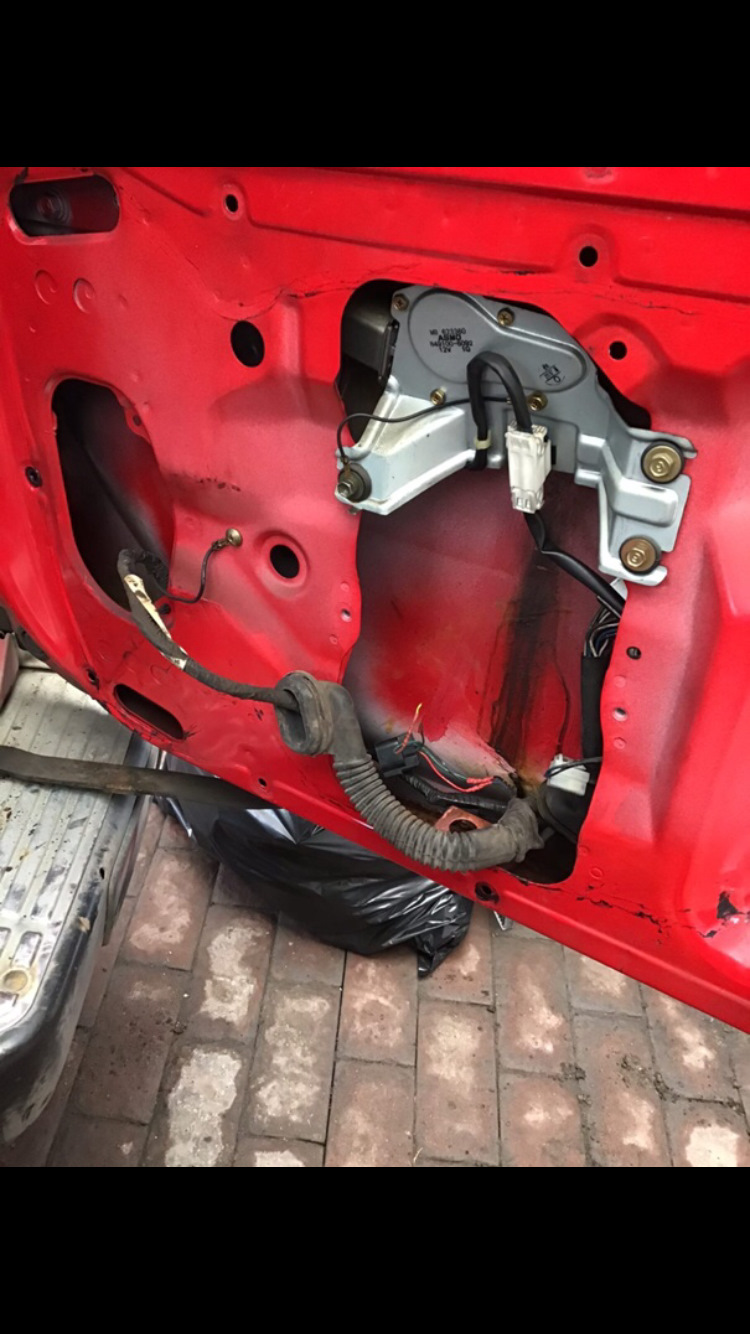

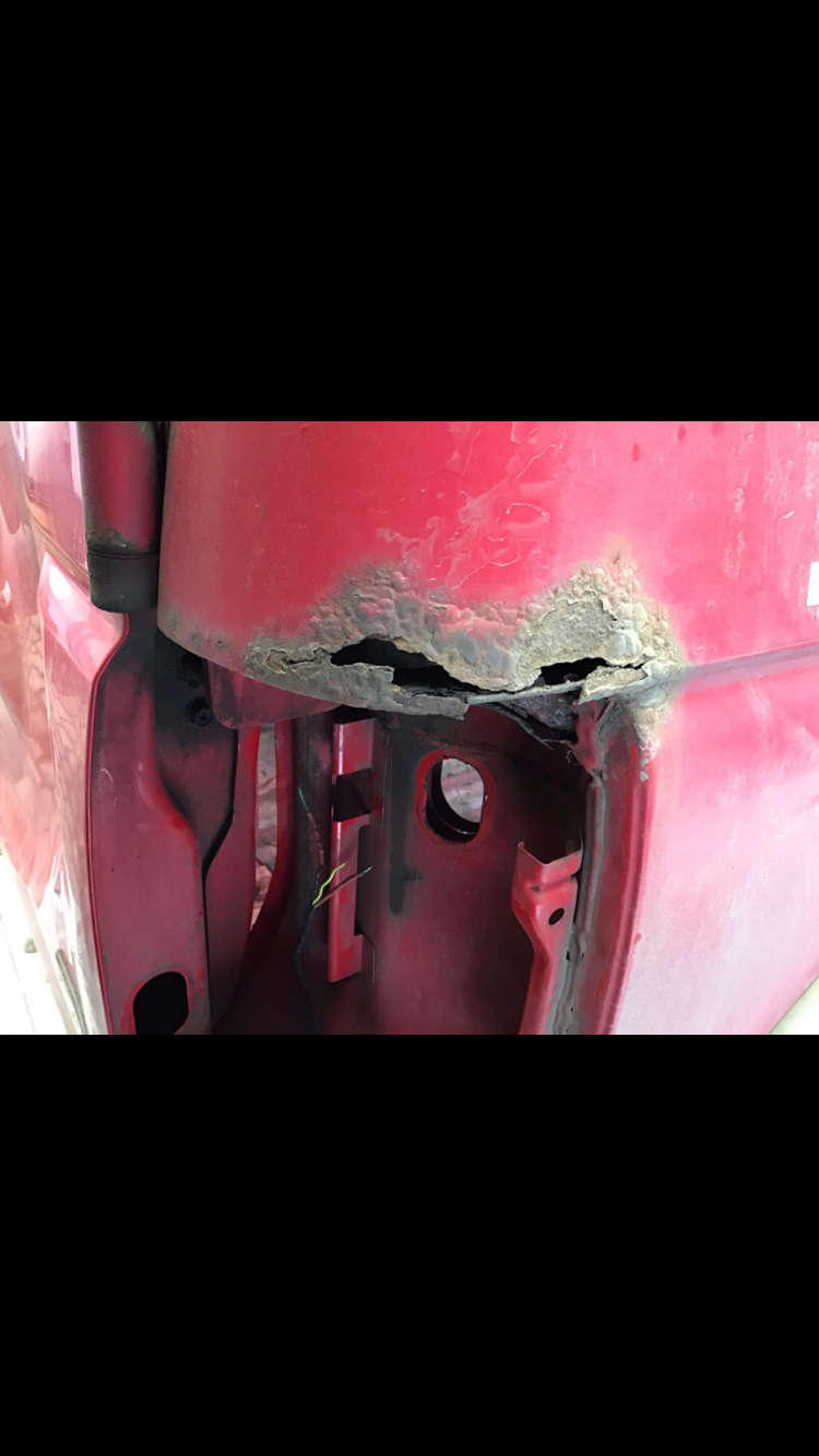

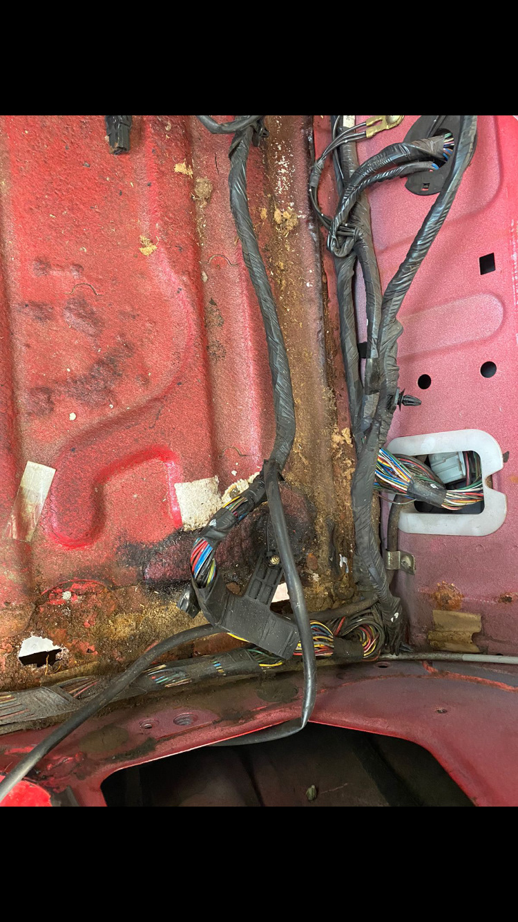

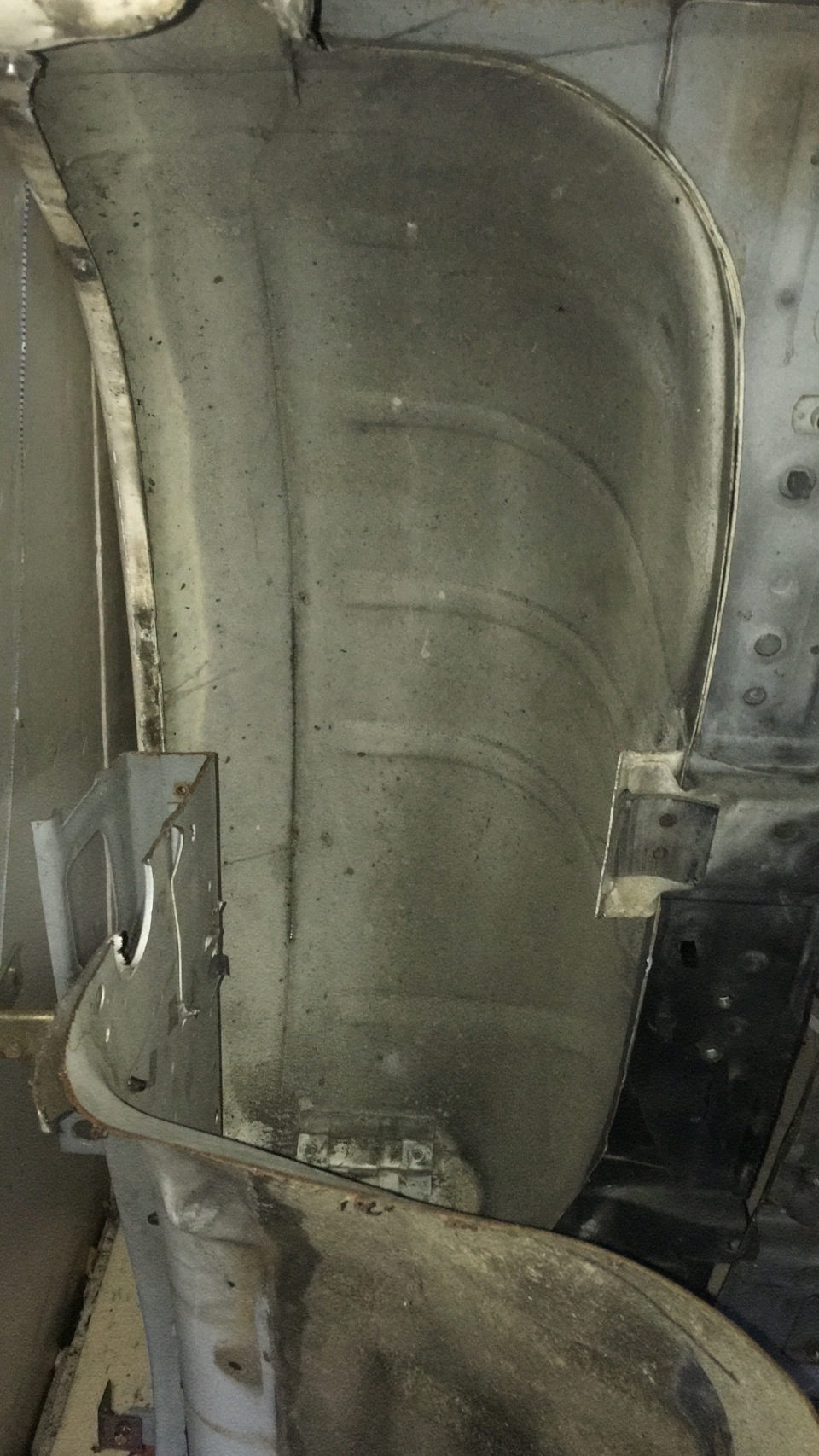

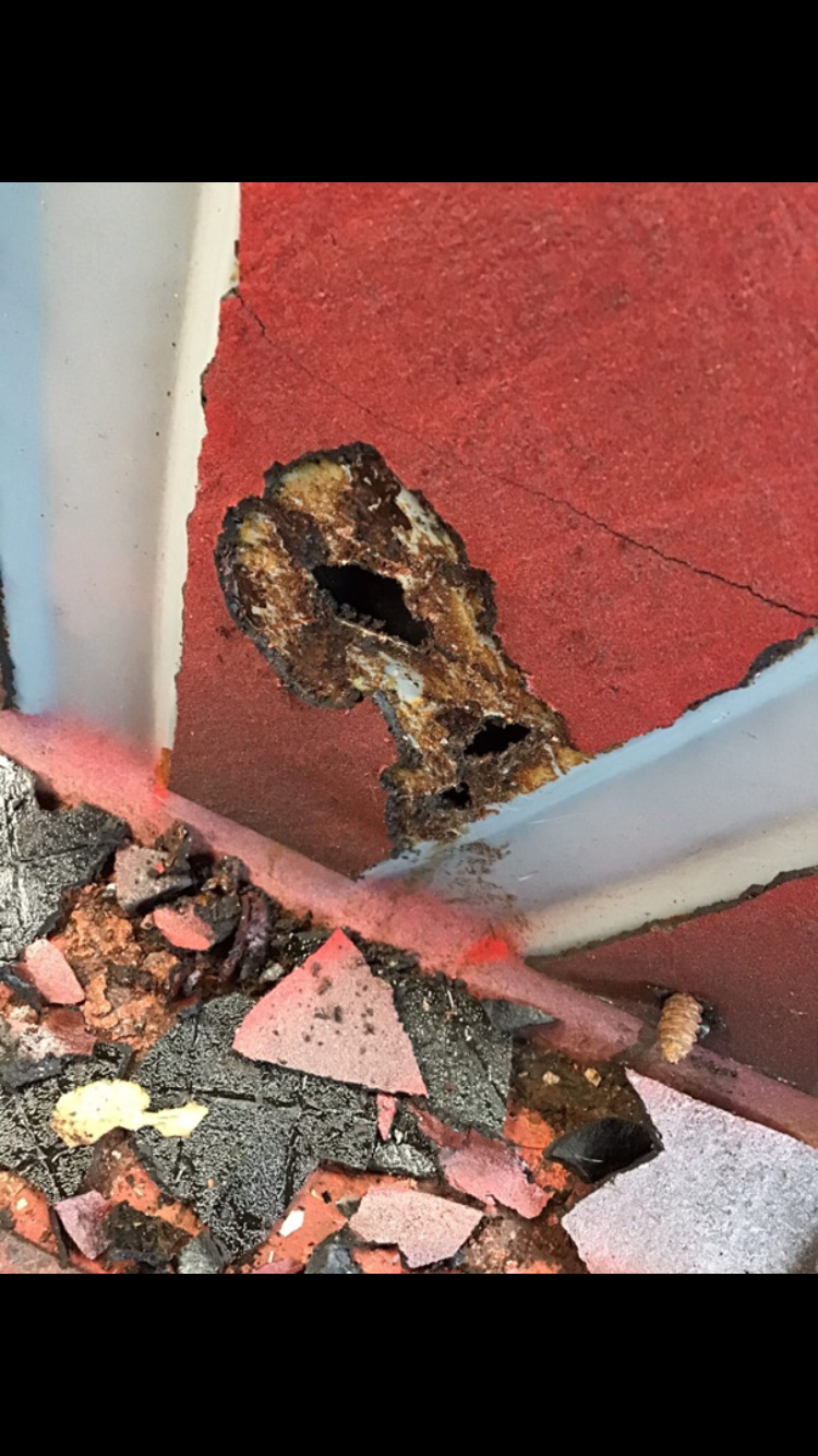

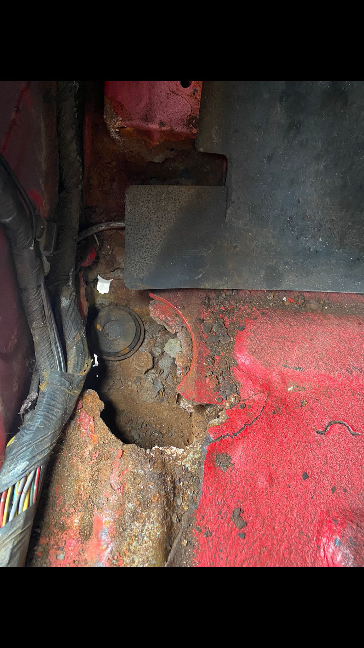

День второй!
Прошёл второй день разбора моего П2.

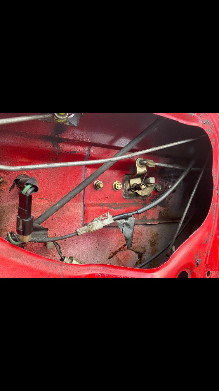

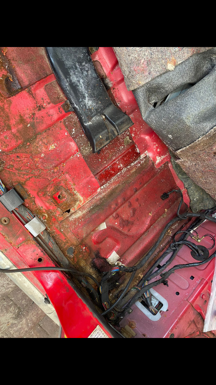

Неприятностей в виде «кариеса» все больше. Хотя отправляю фотки знакомым паджероводам-пишут что состояние выше среднего! Продолжение следует!

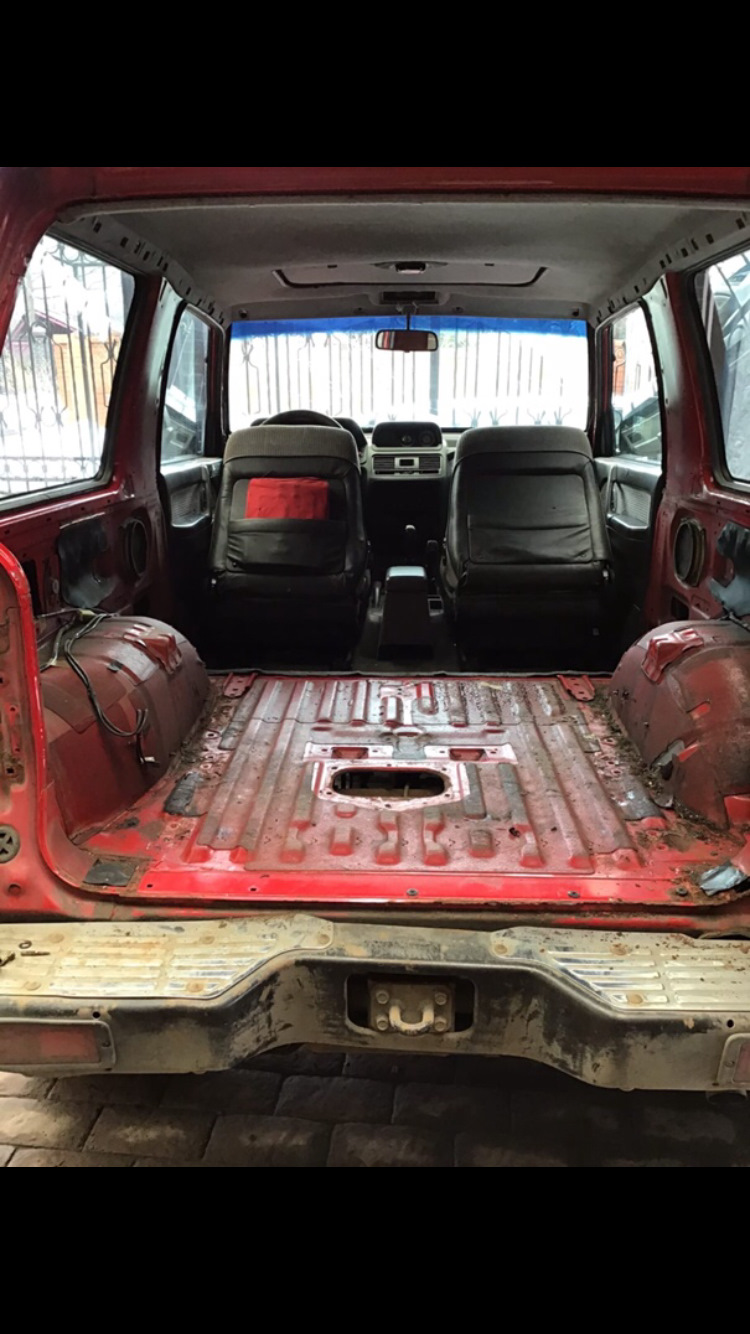

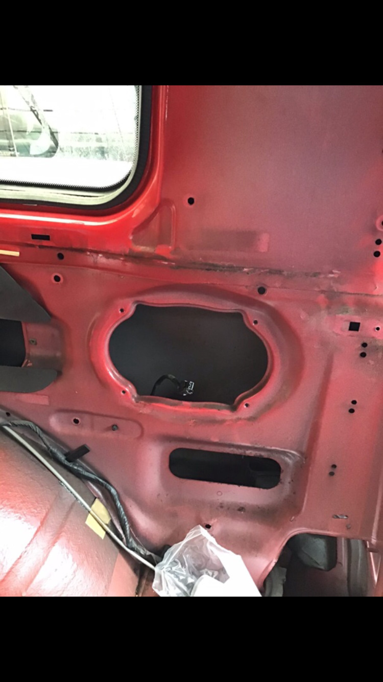

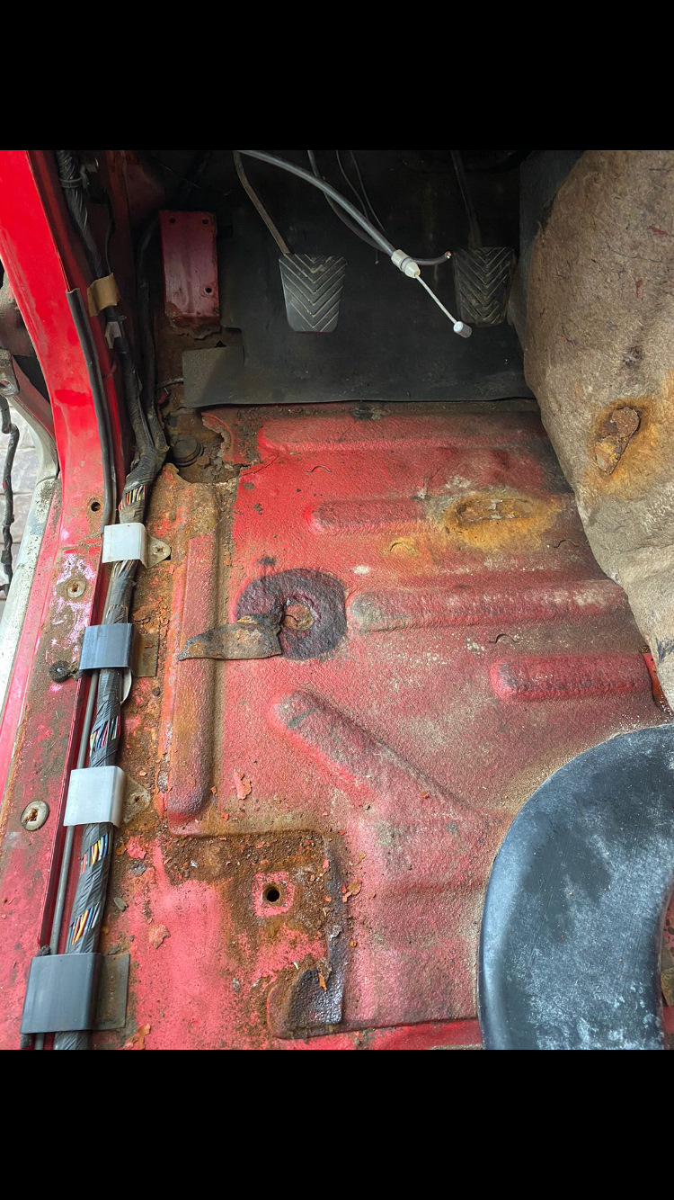

День третий!
Процесс не остановился, но чуток запаздывает от запланированного. Иногда надо и на работу выезжать)))))
Выложу фото третьего дня.
Продолжение следует
Продолжение следует

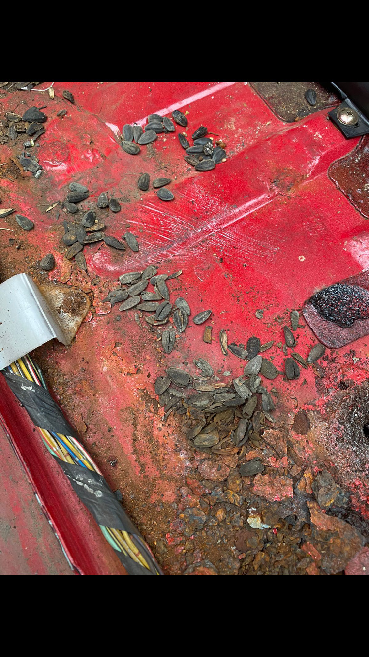

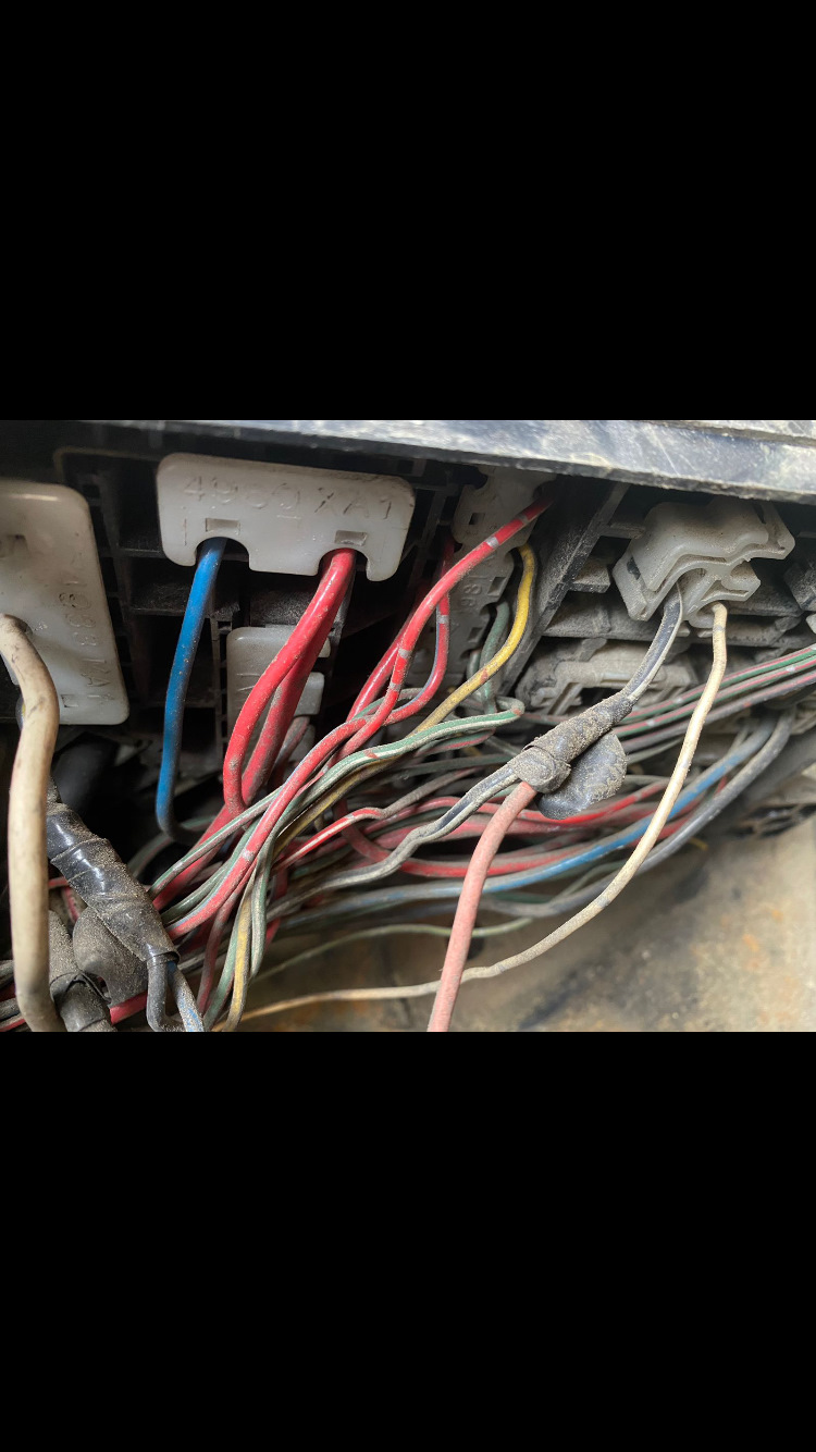

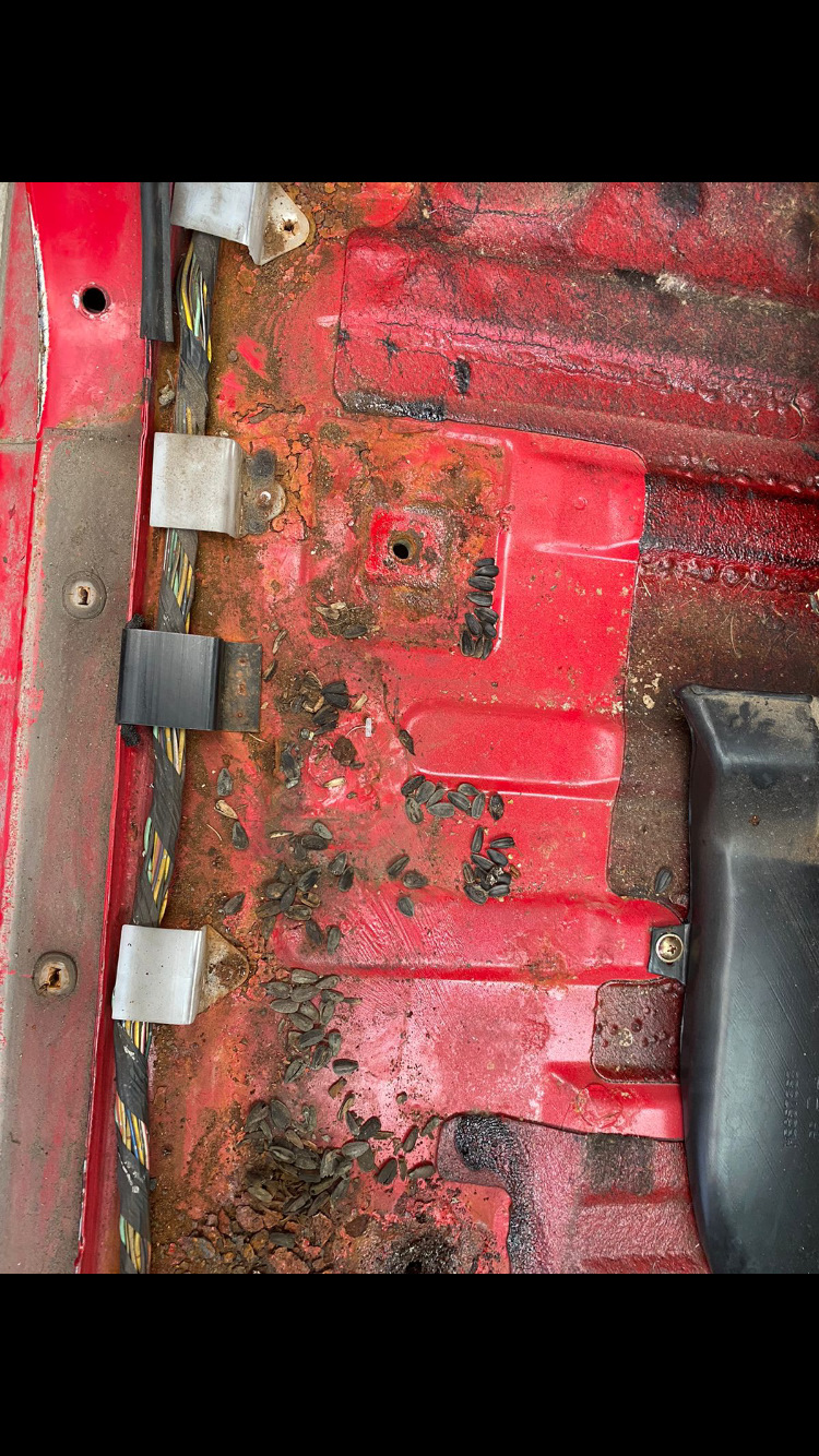

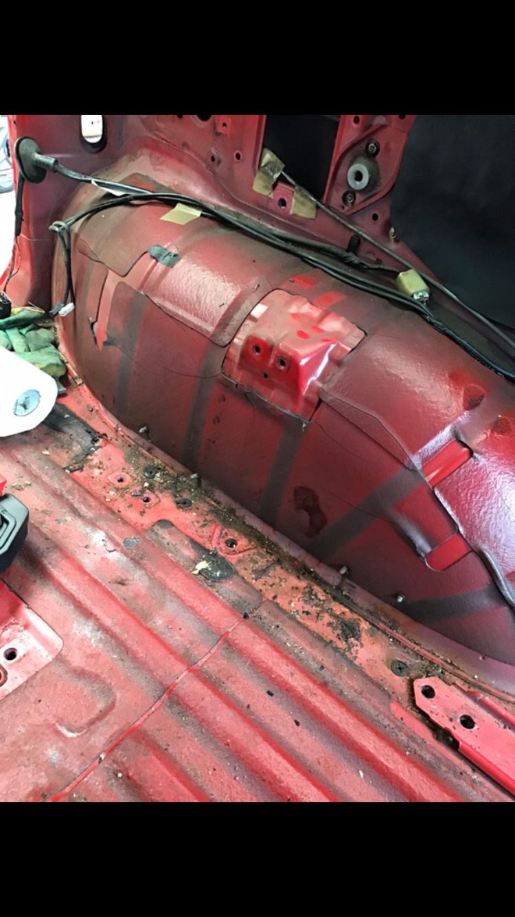

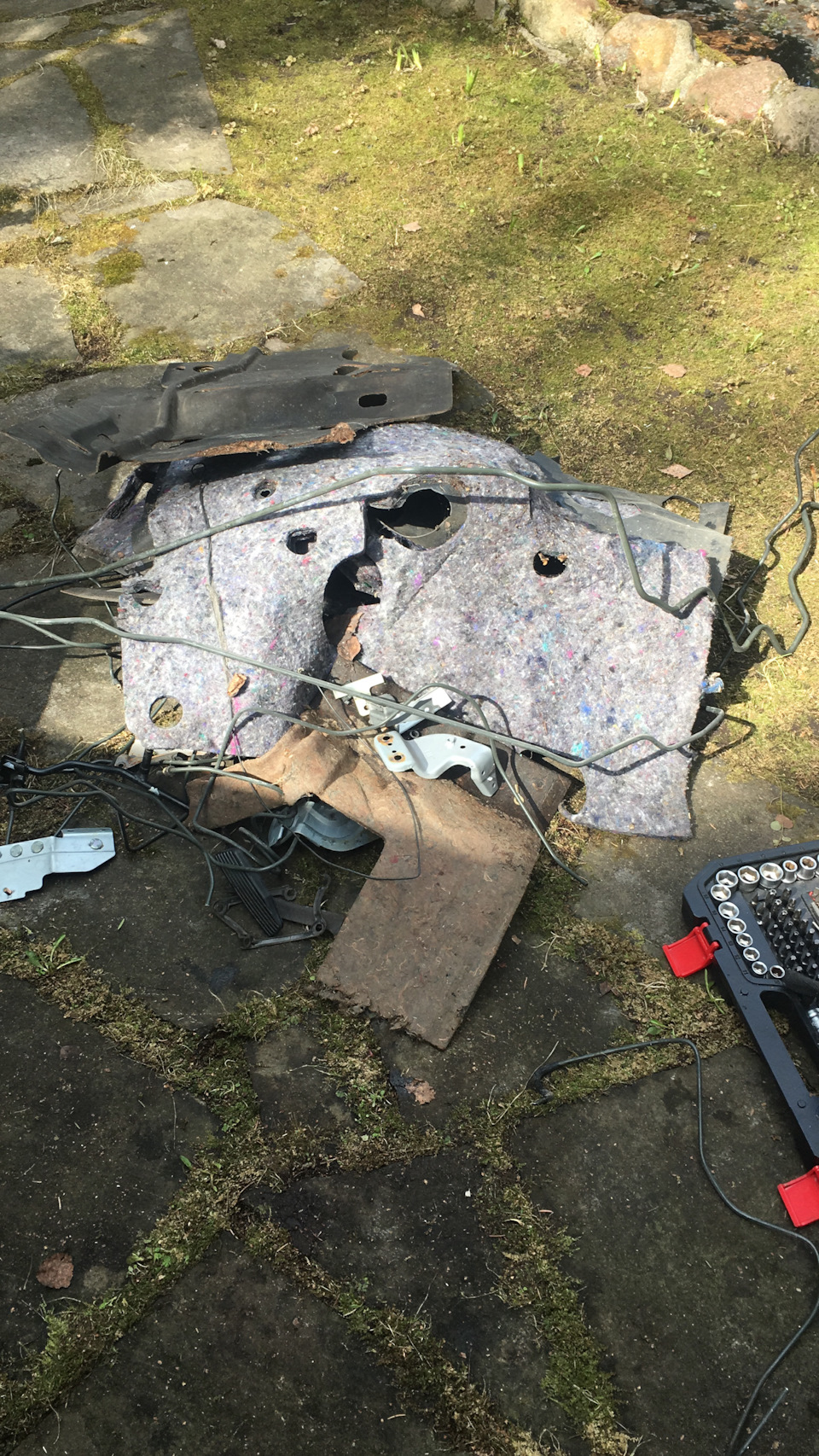

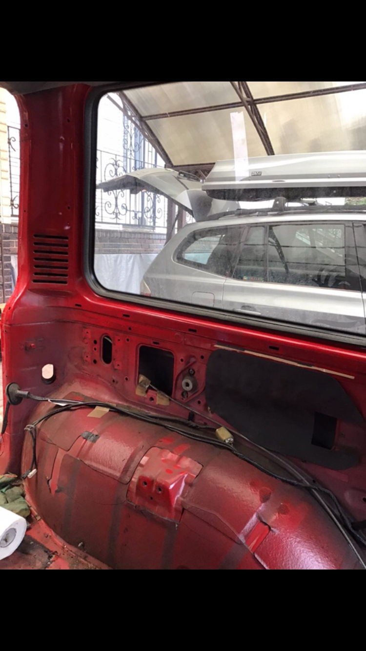

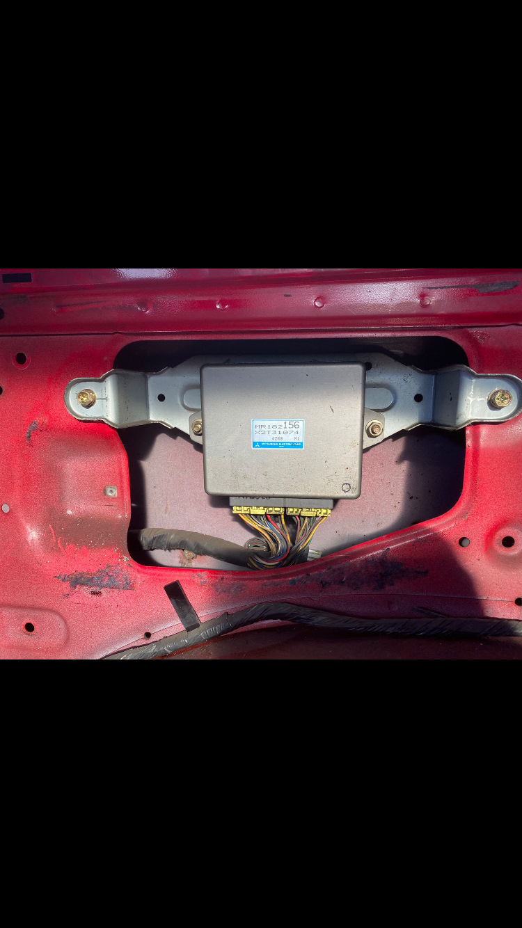

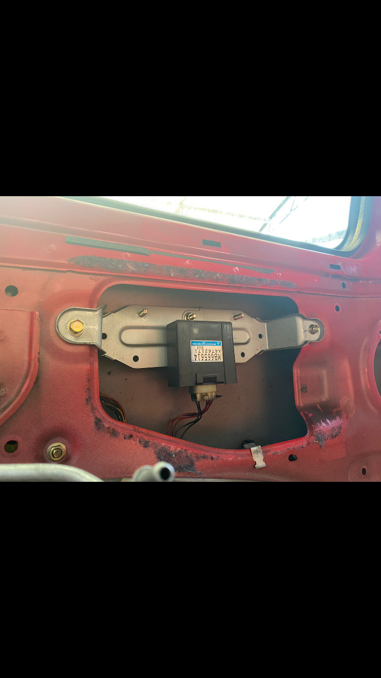

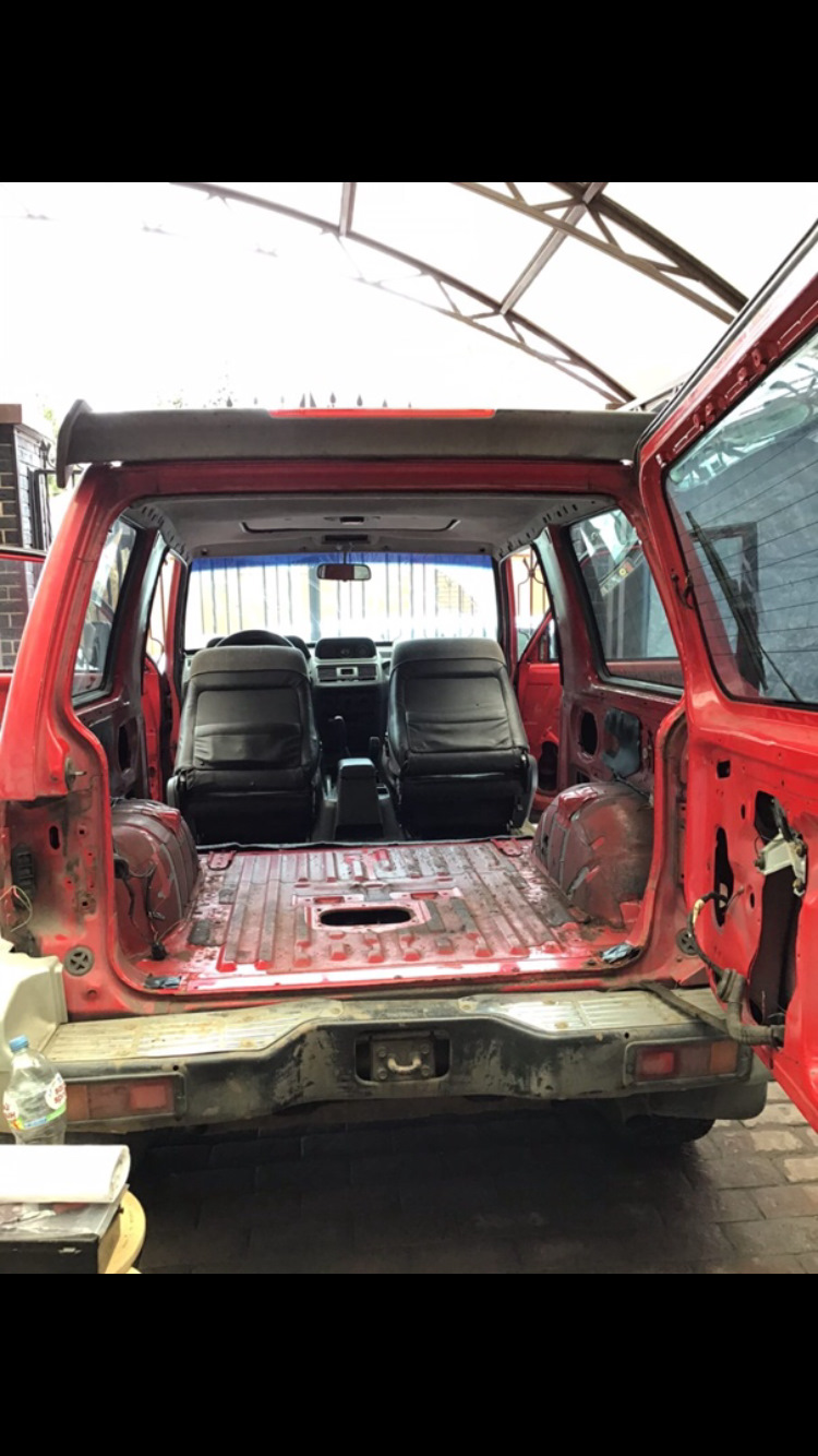

День четвёртый!

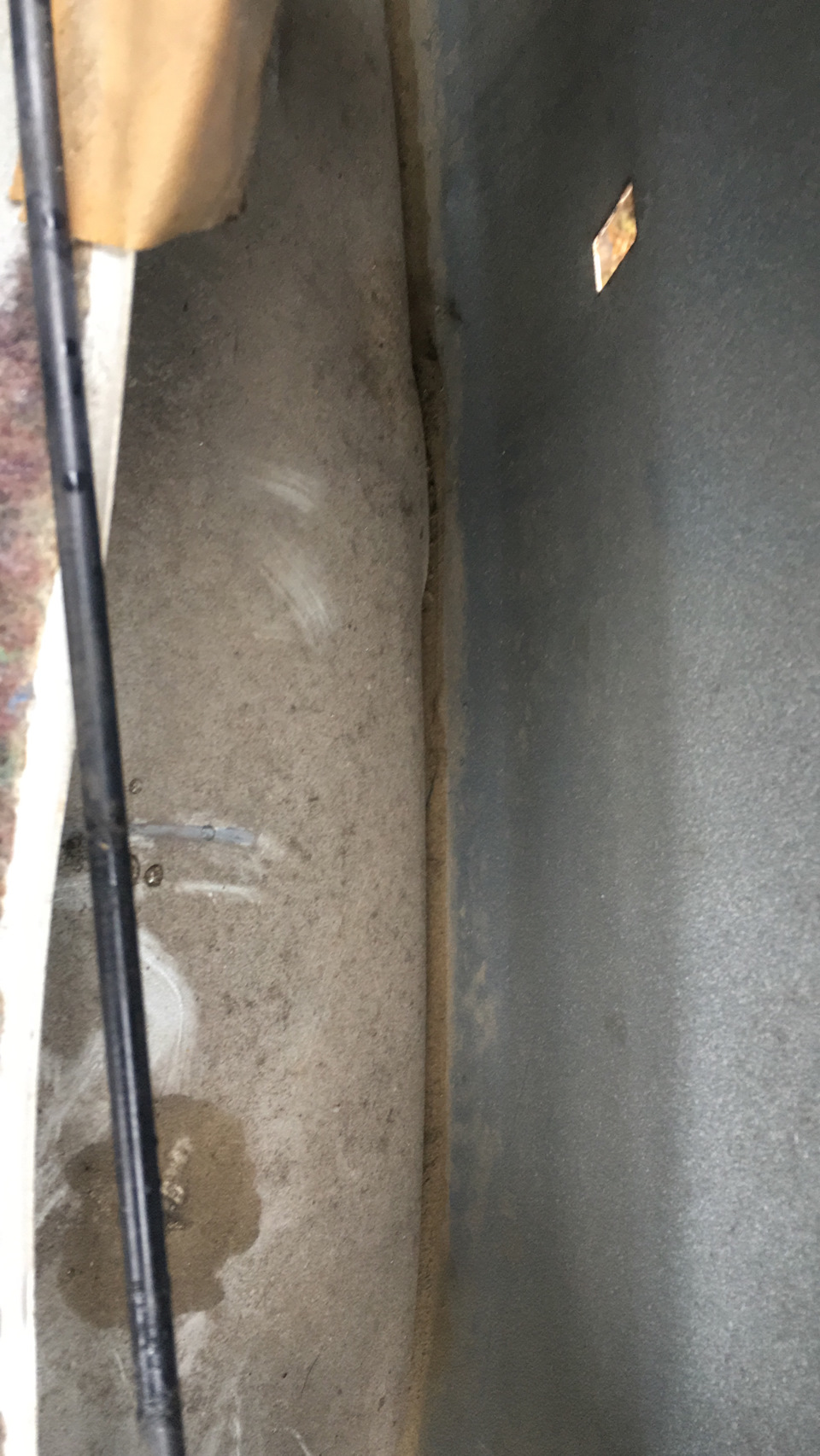

Выложу фото 4 дня. Выложу все, что есть. По мере разбора появилось несколько вопросов по электрике( не подключённые фишки), буду разбираться.
Фото:
Были полностью удалены две сигнализации. Одна была рабочая, вторая давно умерла.
Откуда семечки под ковром-я не знаю. Ковёр ни разу в жизни не поднимали.
Продолжение следует)))!
Фото:

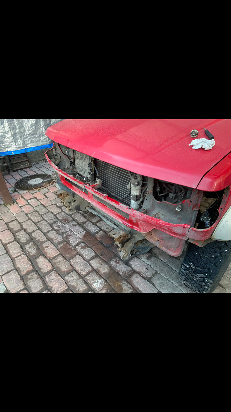

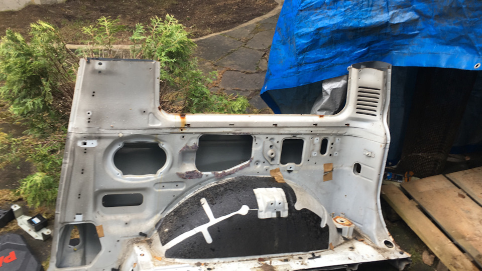

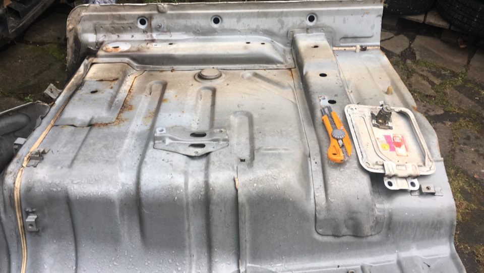

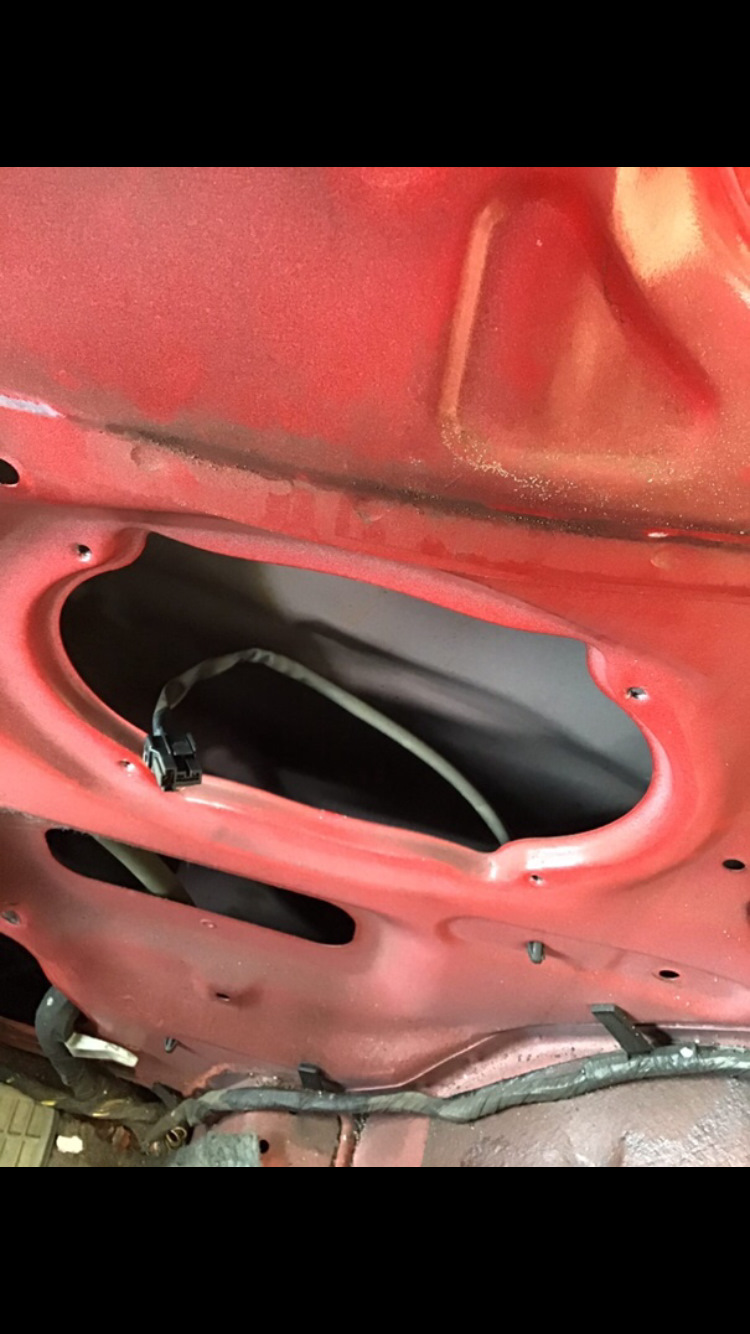

День пятый!

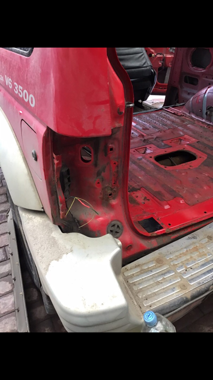

Разобрал железо с Владивостока. Вернее, снимал все, что откручивалось. Проблем не возникло! По мелочёвке поставлю на свой
Фото: Продолжение следует!!!

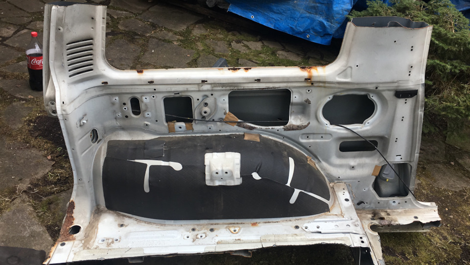

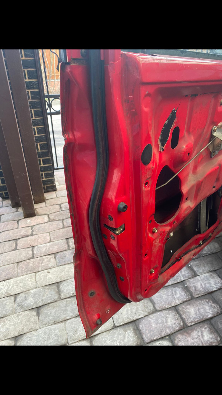

Всем привет.
Вот и первые вести с полей.

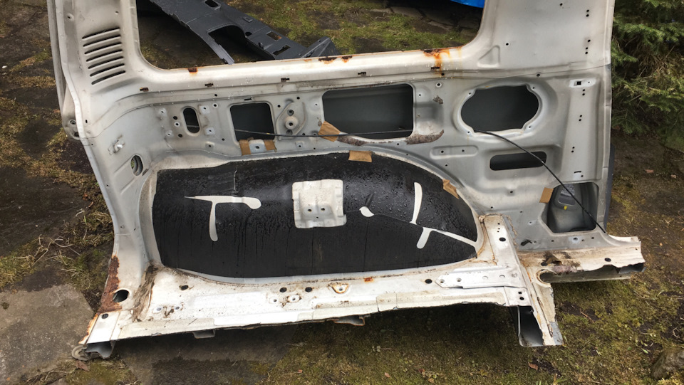

После долгих переговоров было решено телевизор поменять полностью. Все кронштейны будут переварены с родного телевизора
Новый телевизор будет отпесочен.
Цвет, как много в этом слове. Изначально была выбрать цвет из палитры "ноликов". Красный. Очень яркий. Но что-то на Паджеро от фольксвагОна(((((((, решил остановиться на родном цвете. Отправил фото информационной таблички.
Цвет R57.
Продолжение следует.
Цвет R57.
