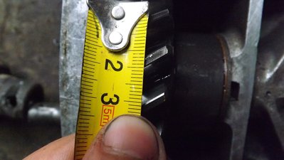

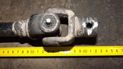

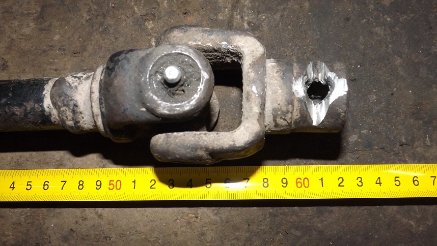

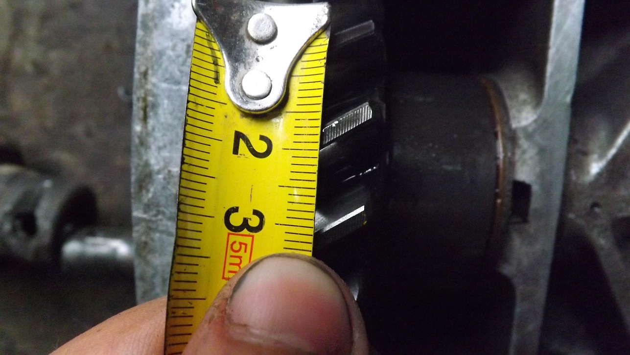

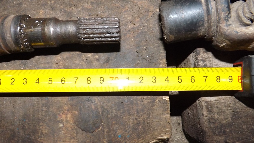

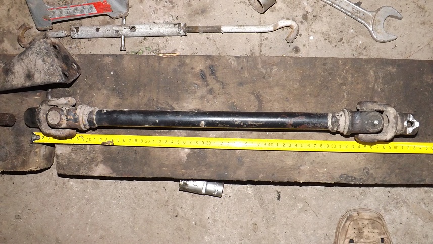

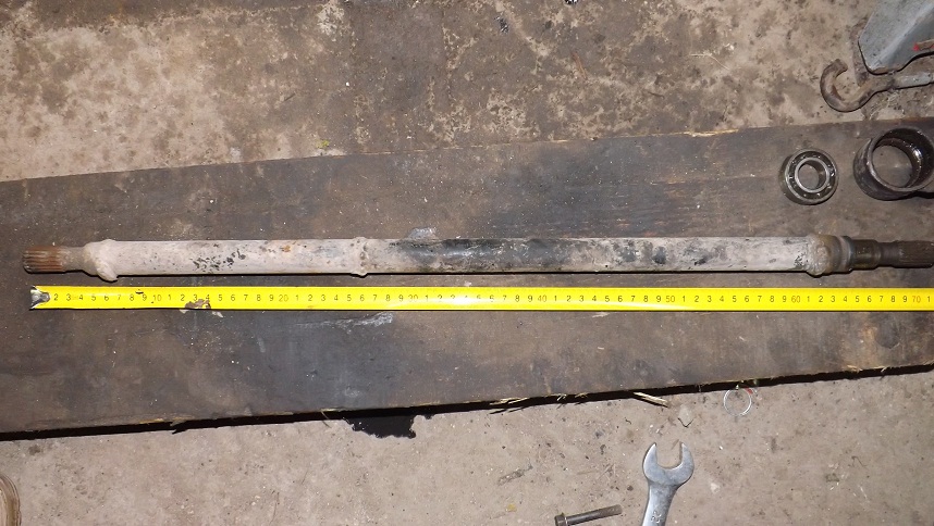

Пока с раздаткой ковырялся решил замерить карданы и шаг у шестерни КОМ Супер-Селекта, мож кому пригодится

И скока шаг? в миллиметрах

Re: Механическая лебёдка Паджеро
Ну по фото между зубами 11 мм получается, а если зуб туда включить то 14 ммAlessandro писал(а):И скока шаг? в миллиметрах
Меряется по центрам зубов.
На малый СС - 14мм.
На малый СС - 14мм.
Да. Должно быть 14. Я и спросил. Мне вот на 14 в пт надо.
На самом деле не обязательно по центру. Можно в любой другой точке. Главное чтобы на соседнем зубе к такой же точке линейку приложить. Т.е. измерять между идентичными точками соседних зубьев.
ПТ оно тоже весьма разное.Alessandro писал(а):Да. Должно быть 14. Я и спросил. Мне вот на 14 в пт надо.
На пруле ПТ на v5mt1 тоже имеем КОМ на 14мм, т.е. тот же, что и на СС.
